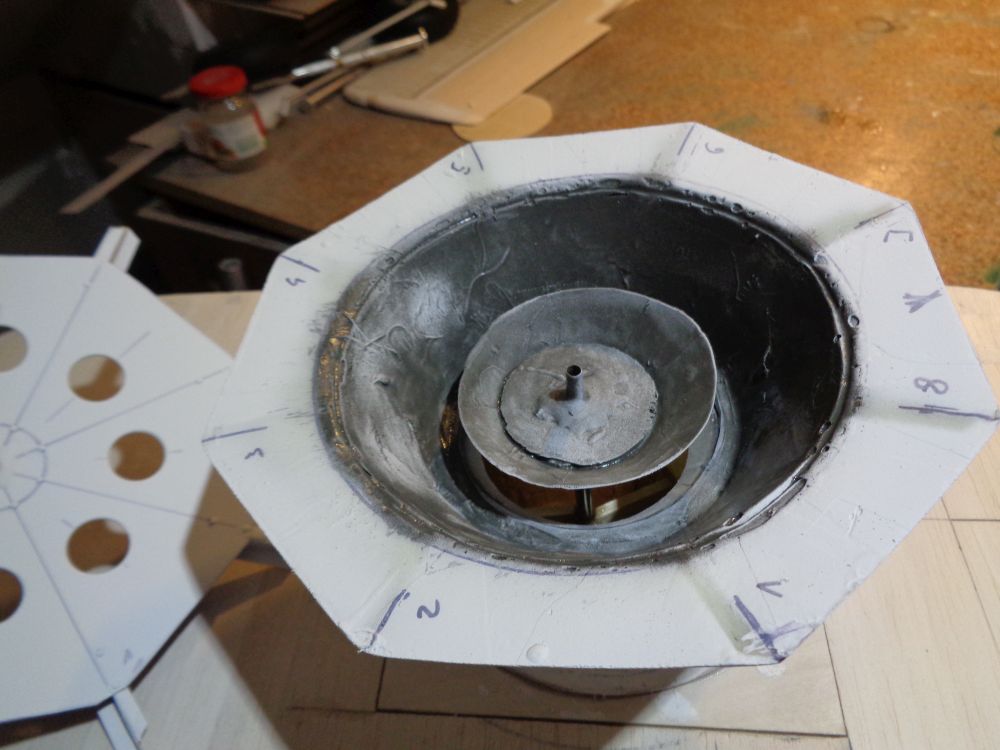

Tę blachę możesz potraktować jako kopyto i zrobić "laminat".
Tak też zrobiłem i powstało coś takiego
z60.jpg [ 79.42 KiB | Przeglądane 22707 razy ]
z61.jpg [ 90.33 KiB | Przeglądane 22707 razy ]
Stożkowa część zamykająca zbiornik
z62.jpg [ 96.52 KiB | Przeglądane 22707 razy ]
Całość po wyjęciu z kadłuba
z63.jpg [ 115.46 KiB | Przeglądane 22707 razy ]
Tylko na razie nie wiem co będzie służyło za "nawóz"

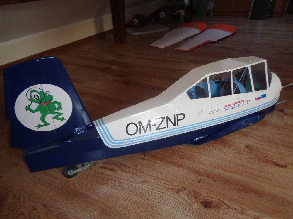

Widać już koniec, trwa montaż wyposażenia.
z93.jpg [ 528.2 KiB | Przeglądane 6363 razy ]
z99.jpg [ 151.3 KiB | Przeglądane 6357 razy ]
