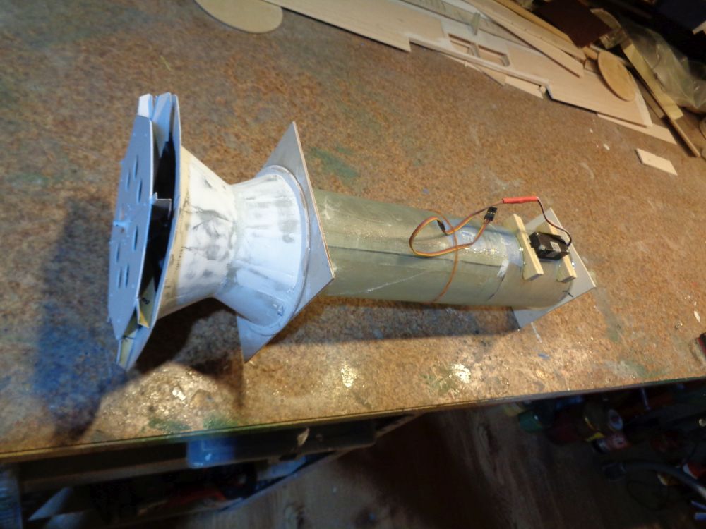

Tę blachę możesz potraktować jako kopyto i zrobić "laminat".
Tak też zrobiłem i powstało coś takiego
z60.jpg [ 79.42 KiB | Przeglądane 22724 razy ]
z61.jpg [ 90.33 KiB | Przeglądane 22724 razy ]
Stożkowa część zamykająca zbiornik
z62.jpg [ 96.52 KiB | Przeglądane 22724 razy ]
Całość po wyjęciu z kadłuba
z63.jpg [ 115.46 KiB | Przeglądane 22724 razy ]
Tylko na razie nie wiem co będzie służyło za "nawóz"

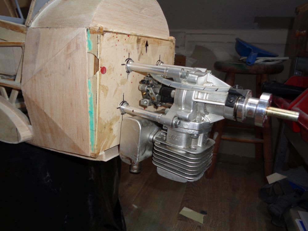

Dotarła również paczuszka z napędem - DLE 35RA.
Aby go dopasować, niezbędne było cofnąć wręgę silnikową o 4 cm. Wiąże się to też z dopasowaniem / wykonaniem nowego mocowania maski.
Tak to wygląda teraz:
z67.jpg [ 103.93 KiB | Przeglądane 22166 razy ]
Maska już dopasowana.

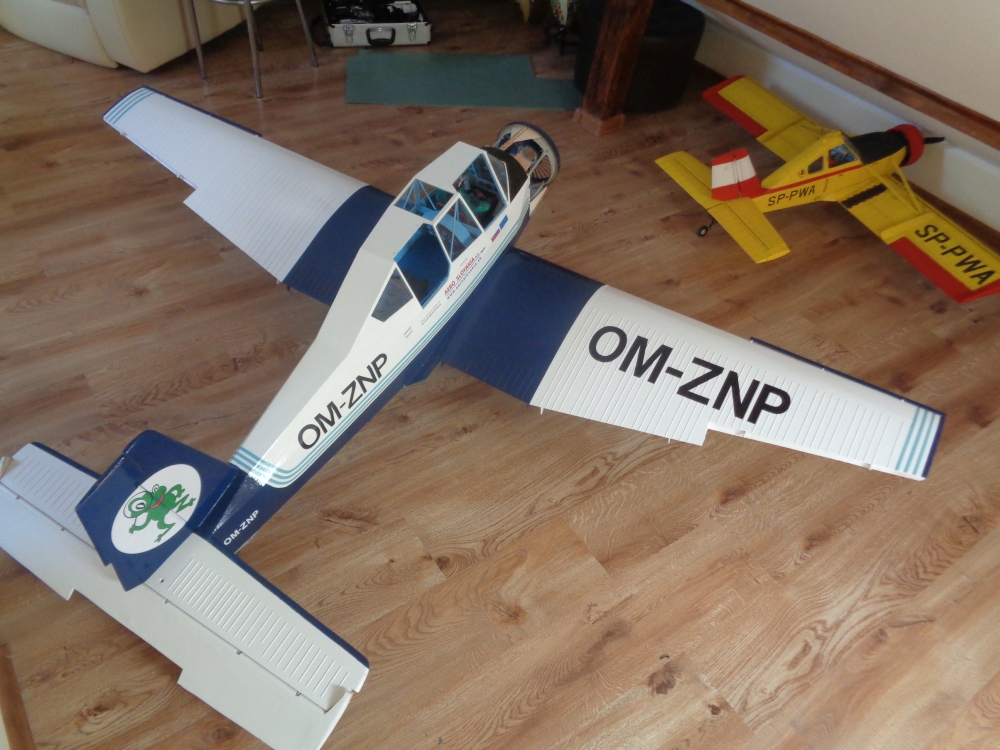

No i kolejna, ostateczna zmiana barw.
z87.jpg [ 313.06 KiB | Przeglądane 21123 razy ]
Model nabiera kolorków
z84.jpg [ 507.96 KiB | Przeglądane 21123 razy ]
z85.jpg [ 501.42 KiB | Przeglądane 21123 razy ]

Holownik?
Ubarwienie super.
 Tytuł: Re: Zlin z-37 cmelak
PostNapisane: wtorek, 21 stycznia 2020, 17:33
Robert, co się stało, że zrezygnowałeś z wersji rolniczej?
PostNapisane: wtorek, 21 stycznia 2020, 18:35
Posty: 508
Lokalizacja: Płock
Nasze trawiaste lotnisko nie zawsze jest w najlepszej kondycji :lol: , a wizja utrudnionego startu i ryzyko ewentualnych uszkodzeń przeważyło.
Z drugiej strony powolny przelot na klapach może być również widowiskowy jak zrzut wody (chyba ;) )
