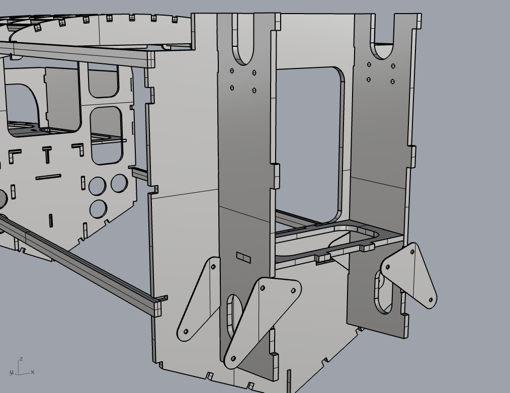

Aby mieć bazę do projektowania zaprojektowałem konstrukcje ze sklejki 3 i 4 mm . do wycięcia laserem .
a4.jpg [ 201.28 KiB | Przeglądane 28326 razy ]
a2.jpg [ 197.91 KiB | Przeglądane 28326 razy ]

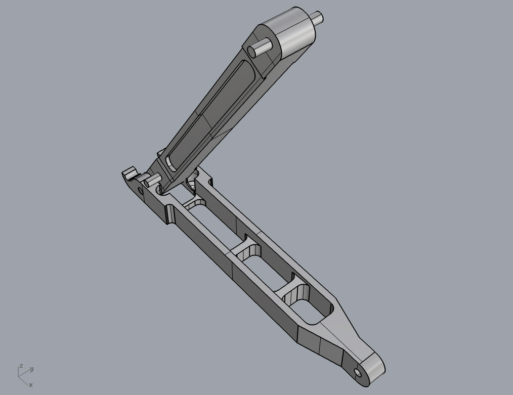

Dzięki temu zmogłem spróbować zaprojektować podwozie główne ,
ma ono wyglądać tak ;
13.jpg [ 273.87 KiB | Przeglądane 28326 razy ]

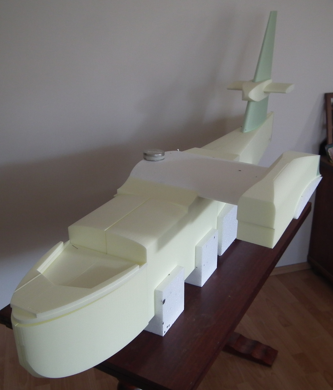

Tak jak pisałem wcześniej zamówiłem styrodur o grubości 120 mm .
Akurat wystarczy bo kadłub modelu w najszerszym miejscu ma wymiar 220 X 280 mm . czyli akurat .

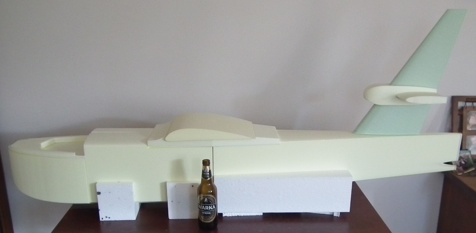

Cały kadłub podzieliłem na sześć części . Przypominam że kadłub ze styrodur będzie wykorzystany do zrobienia formy a następnie do wykonania odbitek właściwych modeli .
17.JPG [ 390.36 KiB | Przeglądane 28107 razy ]
Tak toto wygląda obecnie . Obok widać uniwersalną miarkę modelarską , która pozwala ocenić wielkość modelu .
Forma ma być dzielona na kilka części , pomijając podział na połówki , będzie się składać ;
Kadłub jako całość .
Kabina pilotów .
Część środkowa pod skrzydła , ja ją nazywam wieżyczką .
Statecznik pionowy wraz ze zgrubieniem i mocowaniem statecznika poziomego .
Gondole silników .
18.JPG [ 357.2 KiB | Przeglądane 28107 razy ]

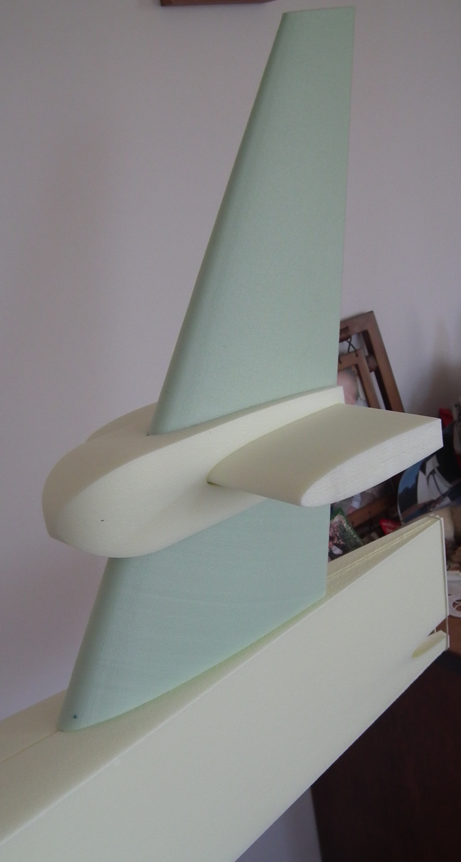

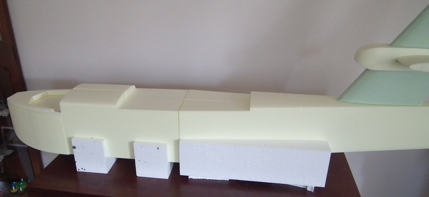

Na zdjęciu statecznik pionowy , który będzie wraz z statecznikiem poziomym tworzył jedną całość . Oczywiście zgrubienie na stateczniku będzie ręcznie zaokrąglone . Widoczne wybranie w tyle kadłuba to wylot otworu który przechodzi przez cały kadłub i będzie w nim rurka o średnicy 27 mm . ma to usztywnić kadłub

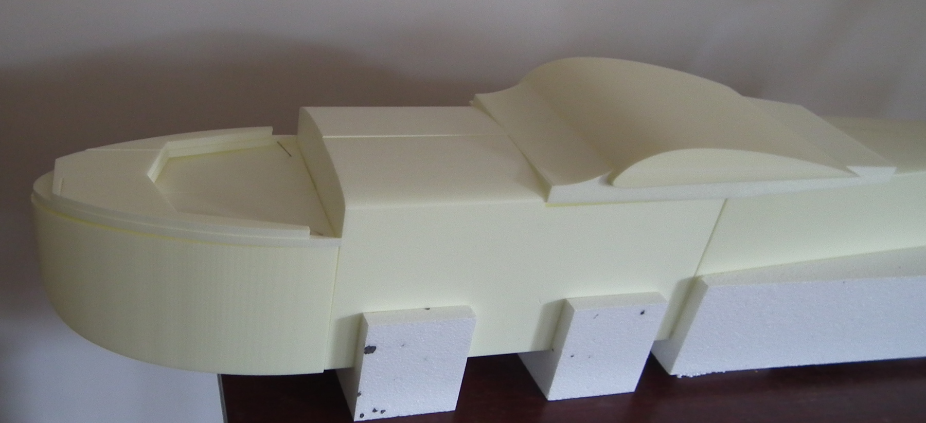

Część dziobowa kadłuba , będzie wymagała największej ilości pracy ręcznej . Trzeba wyprofilować do końca część denną oraz wykonać zaokrąglenie góry i kabiny pilotów . Kabina pilotów będzie oddzielnym elementem i po zdjęciu z kadłuba umożliwi dostęp do przedniego podwozia . Na zdjęciach widać szpilki i igły którymi jest spięty kadłub .

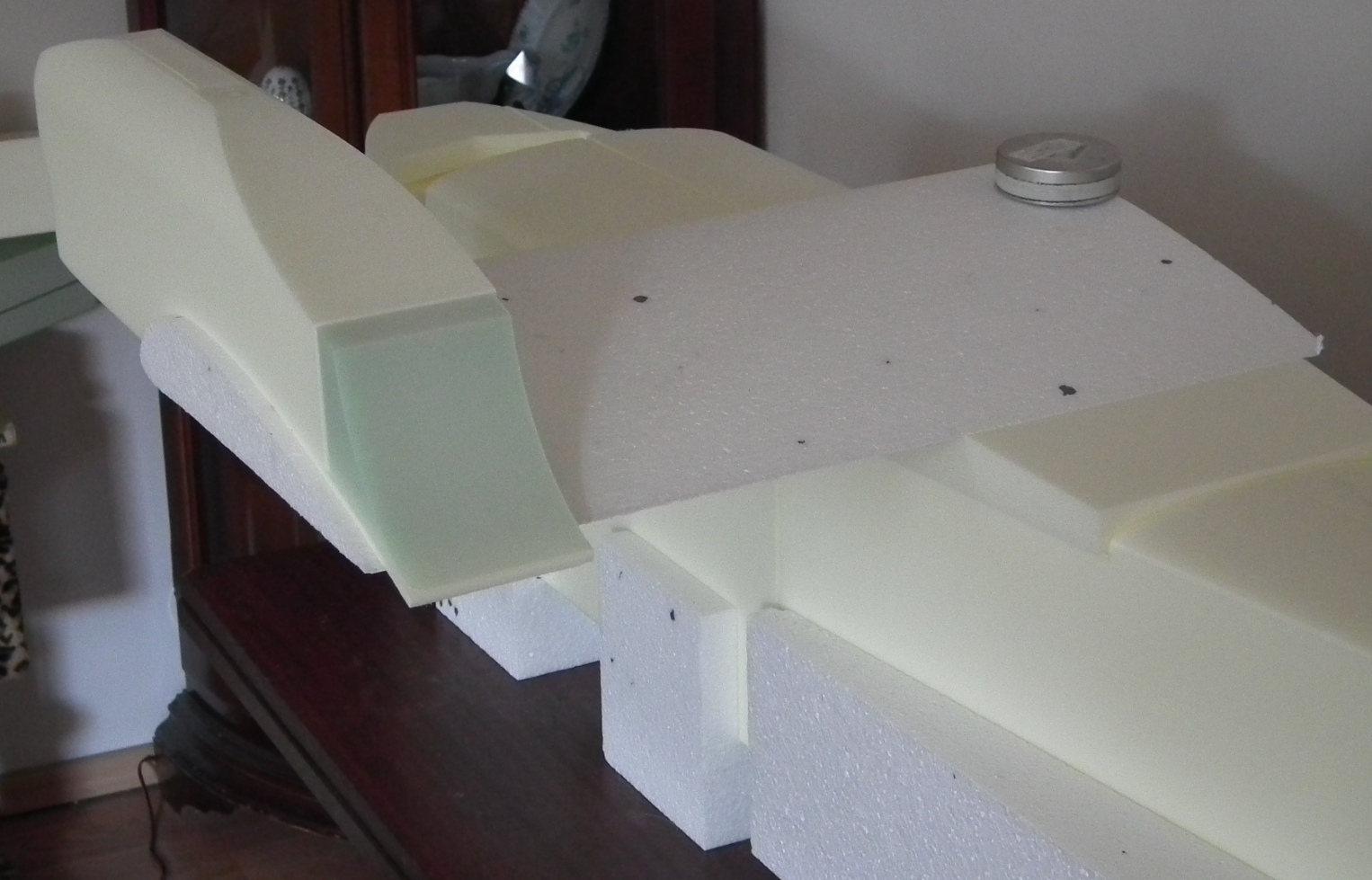

Na koniec wieżyczka m To następny oddzielny element . Do niego będzie mocowane skrzydło wraz z silnikami . Natomiast po zdjęciu jej z kadłuba będzie wygodny dostęp do wszystkich mechanizmów wewnątrz .
26.JPG [ 360.16 KiB | Przeglądane 28107 razy ]
Wyraźnie widać jak duży i wygodny będzie dostęp do wnętrz kadłuba .Widoczne na zdjęciu " solidne " podstawki mają za zadanie utrzymać połówki kadłuba .

No i znowu trochę do przodu ;
IMG_2236.JPG [ 41.14 KiB | Przeglądane 25961 razy ]
Zespół stateczników w rękach młodego modelarza.
I znowu Pieniężno do przodu , a reszta towarzystwa się obija .
Stateczniki wykonane w całości ze styroduru żeberka i oklejenie . Całość wzmocniona balsą .

Ładnie to wygląda - kadłub będzie gigantyczny... :)
 Tytuł: Re: Canadair CL-415
PostNapisane: czwartek, 22 lutego 2018, 10:35
Ja tylko pacze i podziwiam :D
PostNapisane: czwartek, 1 marca 2018, 17:01
Ja też tylko pacze :mrgreen:
PostNapisane: czwartek, 1 marca 2018, 18:10
No to paczymy ;)
PostNapisane: czwartek, 1 marca 2018, 19:11
I ja z ciekawością zaglądam.
PostNapisane: czwartek, 1 marca 2018, 21:41
No to paczymy ;)
No, nie wiem... Ja paczam. czyli paczamy...
Paczyć, wypaczać, to jest to, co robią z najnowszą historią....Qrva ...eeee..., gościnna w kroku ... ich mamunia była :twisted:
PostNapisane: piątek, 2 marca 2018, 08:56
Ja pacze, czyli paczemy ;)...i tak pacze i widzę, że duże stateczniki, albo modelarz malutki. 8-)
PostNapisane: piątek, 2 marca 2018, 10:19
Odpowiem jak Napoleon " nie malutki a młodziutki " .

W łodzi latającej w skrzydłach jak i statecznikach będą zastosowane płaskie serwomechanizmy Corona CS- 239HF i to w ilości 3 sztuki na stateczniki i 6 sztuk w skrzydłach , trzeba było pomyśleć o jakiś gniazdach do nich .
Ponieważ święta i człowiek się nudzi to se wystrugałem , a właściwie to Wacuś ( moja drukarka ) strugał a ja patrzyłem .
Wyszło coś takiego ;
DSCF0341.JPG [ 180.34 KiB | Przeglądane 21330 razy ]
DSCF0344.JPG [ 230.8 KiB | Przeglądane 21330 razy ]
DSCF0343a.JPG [ 284.54 KiB | Przeglądane 21330 razy ]
1.png [ 32.23 KiB | Przeglądane 21330 razy ]
2.png [ 162.58 KiB | Przeglądane 21330 razy ]
3.png [ 171.05 KiB | Przeglądane 21330 razy ]
W ten prosty w sumie sposób spędziłem święta spokojnie nic nie robiąc i do tego mam gniazda serw , Wacuś nie narzekał .
Świąteczne pozdrowienia Joker

Parę lat temu robilem dokładnie to samo. Obudowa do serw do skrzydeł krytych fornirem. Doszedłem wtedy do wniosku ze kwadratowe obudowy owszem są proste do wykonania ale pociągają za sobą 2 wady:
1. W narożach powstaja koncentratory naprężeń
2. W przypadku chęci ulokowana serwa delikatnie pod kątem pojawia się problem idealnego ustawienia serwa a właściwie wykonania wycięcia w poszyciu na takie pudełko.
Powstały wtedy takie oto mocowania - prostokątne jako wersja 1 i okrągła jako wersja 2.

Witam po " malutkiej przerwie "
Ponieważ wszyscy " paczeli i czekali " , to się doczekali .
Ponieważ była dyskusja czy modelarz mały czy statecznik duży . Rozwiewam wątpliwości na zdjęciu konstrukcja skrzydła , moja tradycyjna miarka " flaszka piwa " gdzieś się zagubiła to dałem większą .
struktura skrzydła.JPG [ 82.55 KiB | Przeglądane 20887 razy ]
Konstrukcja można rzec klasyczna , żeberka styrodur cięty gorącym drutem wzmocnienia sklejka całość oklejone deproneem .
centropłat pokryty depronem.JPG [ 46.77 KiB | Przeglądane 20887 razy ]
Gondole silnikowe zamocowanie na centropłacie .
konsole silników.JPG [ 50.43 KiB | Przeglądane 20887 razy ]
Gondole wykonane z włókna szklanego .
gondole silnikowe.JPG [ 45.4 KiB | Przeglądane 20887 razy ]
Gondola ze styroduru przygotowana do zrobienia formy .
kopyto gondoli silnikowej.JPG [ 54.37 KiB | Przeglądane 20887 razy ]
I żeby zakończyć temat skrzydła to jeszcze pływak pod skrzydłowy .
kopyto bocznego pływaka.JPG [ 38.39 KiB | Przeglądane 20887 razy ]
Na zakończenie jedno zdjęcie przodu kadłuba z częściowo zrobioną kabiną .
prace przy kokpicie.JPG [ 47.9 KiB | Przeglądane 20887 razy ]
Joker
PostNapisane: piątek, 11 stycznia 2019, 14:20
Przy tym zdjęciu muszę Ci napisać: jak zgubiłeś flaszkę to leć do sklepu. :lol:
PostNapisane: piątek, 11 stycznia 2019, 15:54
Stefan,masz rację.Bez miarki ani rusz... :lol:

PostNapisane: niedziela, 12 maja 2019, 12:05
Po bardzo długiej przerwie mogę przedstawić dalsze losy " wodnego bombowca " .
drzwi przedniego podwozia (1).JPG [ 56.01 KiB | Przeglądane 20154 razy ]
komora przedniego podwozia (1).JPG [ 55.06 KiB | Przeglądane 20154 razy ]
Sekcja podwozia głównego.JPG [ 65.7 KiB | Przeglądane 20154 razy ]
Komorę podwozia głównego od góry zamyka skrzydło , widać elementy mocowania skrzydła oraz wtyki połączeń elektrycznych .
I w ten sposób zostały zakończone prace przy styropianie .
Czas na wykończenie czyli papier japoński na farbę akrylową i malowanie .
34.JPG [ 1.79 MiB | Przeglądane 20154 razy ]
35.JPG [ 2.76 MiB | Przeglądane 20154 razy ]
Oczywiście zostało jeszcze wykończenie i drobne szpachlowanie .
36.JPG [ 403.43 KiB | Przeglądane 20154 razy ]
37.JPG [ 339.44 KiB | Przeglądane 20154 razy ]
Śmigła składane z dwu drewnianych , kołpak i podkładka druk 3D ( nie chwaląc się jam to zrobił , co przy moim wrodzonym lenistwie jest olbrzymim dokonaniem ) .
Po dodaniu drobnych elementów i kalkomanii wygląda to tak ;
38.jpg [ 44.58 KiB | Przeglądane 20154 razy ]
39.jpg [ 43.05 KiB | Przeglądane 20154 razy ]
40.jpg [ 41.04 KiB | Przeglądane 20154 razy ]
41.jpg [ 43.35 KiB | Przeglądane 20154 razy ]
Prawda że ładna mordeczka , mnie się podoba .
Model jest jeszcze nie wykończony , brak wewnętrznych połączeń elektrycznych .
Do sterowania będzie wykorzystane 20 kanałów , oczywiście pełne oświetlenie , klapy i tym podobne kujawiaki .
Planowany oblot druga połowa maja .
Pokaz przed szerszą publicznością na zlocie w Kazimierzu Biskupim .
Nie wiem może się uda pokazać wcześniej w Ełku na zawodach 24 maja .
