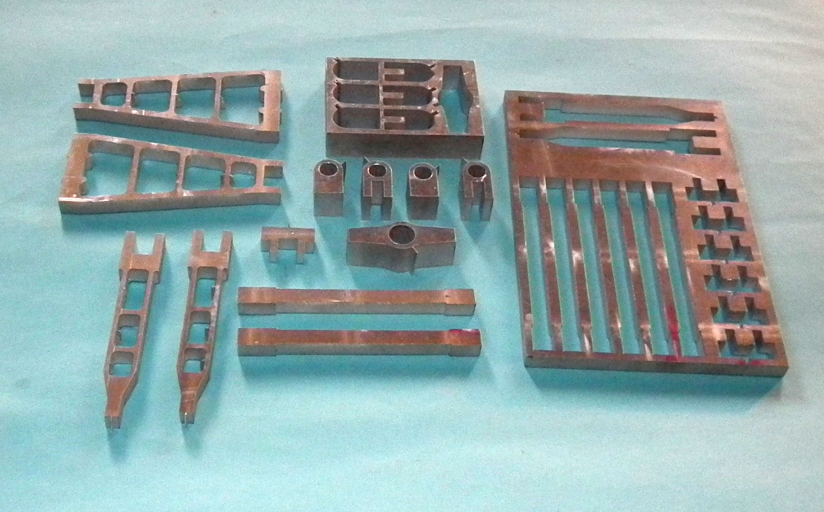

No i przyszła kolej na wykonanie podwozia .
Całość zrobiona z duraluminium PA 6 .
Przy okazji serdeczne dzięki koledze Ellipsis za namiary na materiał w Gdyni .
Ponieważ duralu nie można ciąć laserem zdecydowałem się ciąć strumieniem widy . Tak to wyszło ;
DSCF9639.JPG [ 350.38 KiB | Przeglądane 28416 razy ]
Użyto płytek duralowych o grubości 10 i 20 mm .
Tak wygląda prawie cały komplet na jeden model , cięte były trzy komplety .
IMG_2150_1.JPG [ 43.78 KiB | Przeglądane 28416 razy ]
Koszt cięcia nie jest powalający a jakość dobra .
Na koniec porównanie części projektowanej i wyciętej z duralu ;
14.JPG [ 312.5 KiB | Przeglądane 28416 razy ]
15.jpg [ 101.92 KiB | Przeglądane 28416 razy ]
Teraz zostało nawiercenie otworów . Można to zrobić tylko na frezarce , potrzebna jest idealne rozmieszenie otworów .
No i oczywiście wygładzenie i spasowanie .
