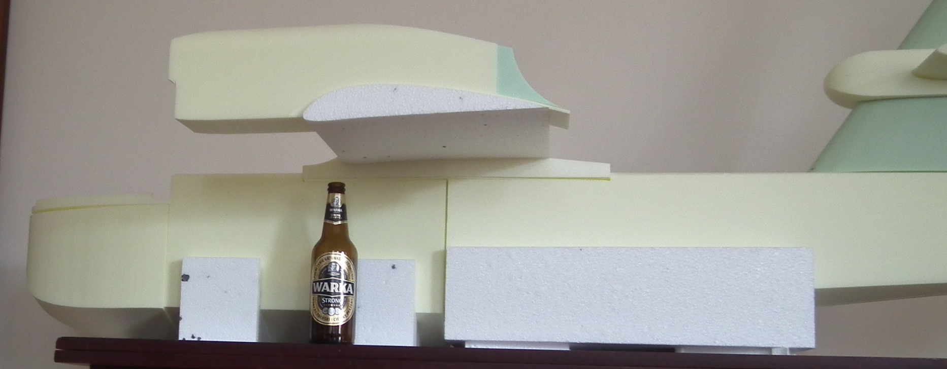

Tak jak pisałem wcześniej zamówiłem styrodur o grubości 120 mm .
Akurat wystarczy bo kadłub modelu w najszerszym miejscu ma wymiar 220 X 280 mm . czyli akurat .
Cały kadłub podzieliłem na sześć części . Przypominam że kadłub ze styrodur będzie wykorzystany do zrobienia formy a następnie do wykonania odbitek właściwych modeli .
17.JPG [ 390.36 KiB | Przeglądane 28140 razy ]
Tak toto wygląda obecnie . Obok widać uniwersalną miarkę modelarską , która pozwala ocenić wielkość modelu .
Forma ma być dzielona na kilka części , pomijając podział na połówki , będzie się składać ;
Kadłub jako całość .

18.JPG [ 357.2 KiB | Przeglądane 28140 razy ]

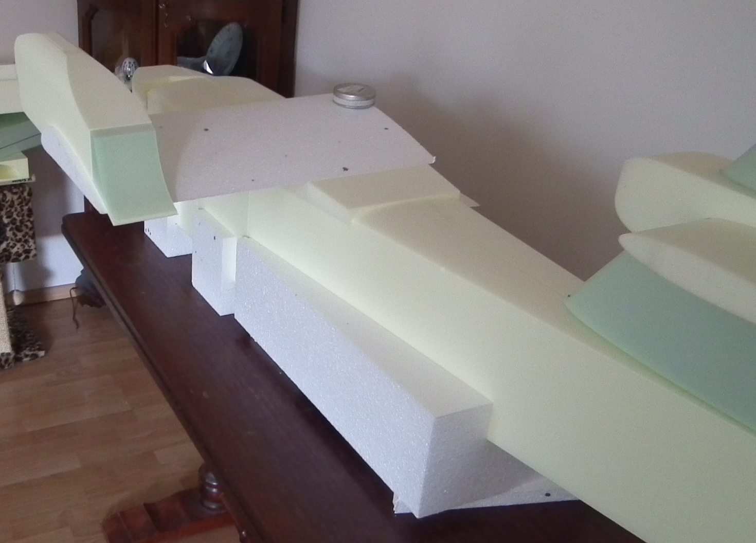

Część dziobowa kadłuba , będzie wymagała największej ilości pracy ręcznej . Trzeba wyprofilować do końca część denną oraz wykonać zaokrąglenie góry i kabiny pilotów . Kabina pilotów będzie oddzielnym elementem i po zdjęciu z kadłuba umożliwi dostęp do przedniego podwozia . Na zdjęciach widać szpilki i igły którymi jest spięty kadłub .
20.JPG [ 384.48 KiB | Przeglądane 28140 razy ]
Na koniec wieżyczka m To następny oddzielny element . Do niego będzie mocowane skrzydło wraz z silnikami . Natomiast po zdjęciu jej z kadłuba będzie wygodny dostęp do wszystkich mechanizmów wewnątrz .
26.JPG [ 360.16 KiB | Przeglądane 28140 razy ]
Wyraźnie widać jak duży i wygodny będzie dostęp do wnętrz kadłuba .Widoczne na zdjęciu " solidne " podstawki mają za zadanie utrzymać połówki kadłuba .

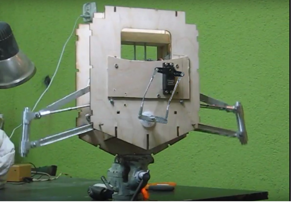

Podwozie. Napęd popychaczowy jest tymczasowo. Ze względu na duży kąt
obrotu trzeba będzie zastosować coś innego. Może koła zębate? Serwo też
przydałoby się mocniejsze. MG 945 ledwie sobie radzi.
Całość zamocowana na wręgach ze sklejki wypalonych specjalnie do prób podwozia i zbiornika na wodę .

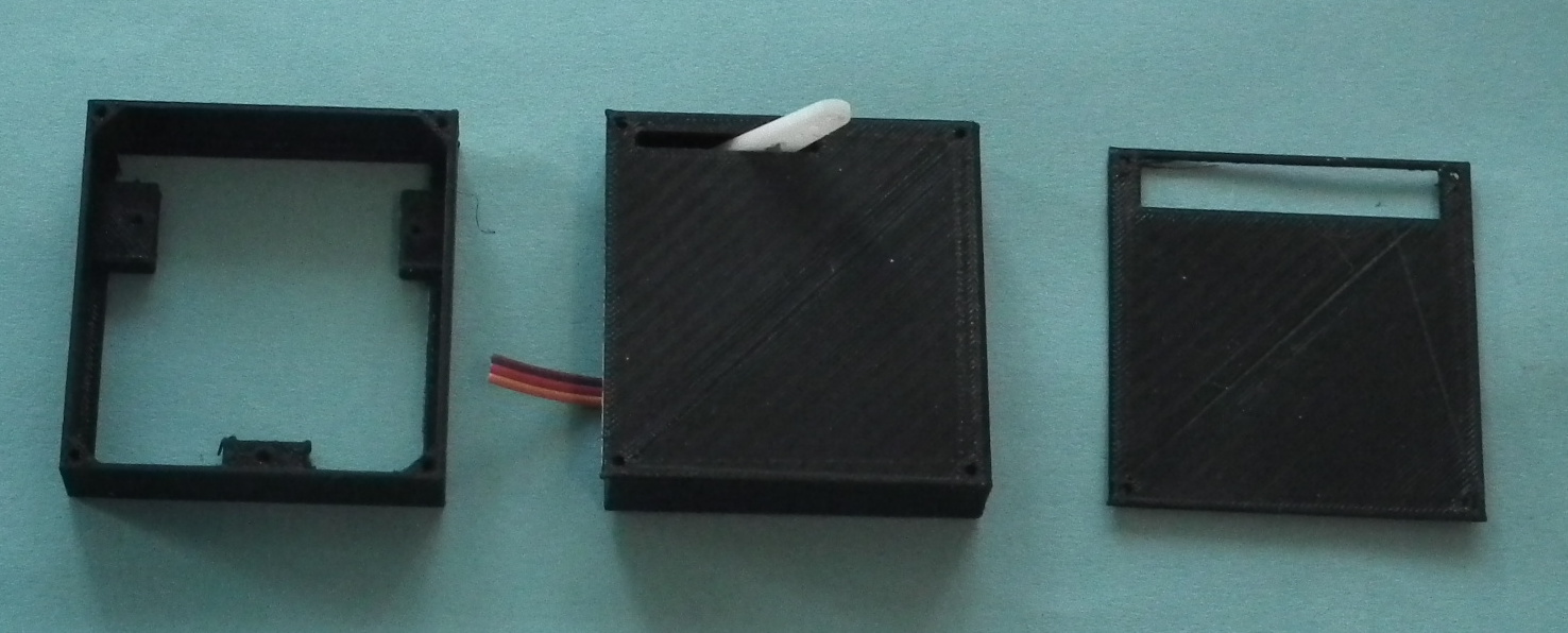

W łodzi latającej w skrzydłach jak i statecznikach będą zastosowane płaskie serwomechanizmy Corona CS- 239HF i to w ilości 3 sztuki na stateczniki i 6 sztuk w skrzydłach , trzeba było pomyśleć o jakiś gniazdach do nich .
Ponieważ święta i człowiek się nudzi to se wystrugałem , a właściwie to Wacuś ( moja drukarka ) strugał a ja patrzyłem .
Wyszło coś takiego ;
DSCF0341.JPG [ 180.34 KiB | Przeglądane 21363 razy ]
DSCF0344.JPG [ 230.8 KiB | Przeglądane 21363 razy ]
DSCF0343a.JPG [ 284.54 KiB | Przeglądane 21363 razy ]
1.png [ 32.23 KiB | Przeglądane 21363 razy ]
2.png [ 162.58 KiB | Przeglądane 21363 razy ]
3.png [ 171.05 KiB | Przeglądane 21363 razy ]
W ten prosty w sumie sposób spędziłem święta spokojnie nic nie robiąc i do tego mam gniazda serw , Wacuś nie narzekał .
Świąteczne pozdrowienia Joker

Na zakończenie jedno zdjęcie przodu kadłuba z częściowo zrobioną kabiną .
prace przy kokpicie.JPG [ 47.9 KiB | Przeglądane 20920 razy ]
Przy tym zdjęciu muszę Ci napisać: jak zgubiłeś flaszkę to leć do sklepu. :lol:
 Tytuł: Re: Canadair CL-415
PostNapisane: piątek, 11 stycznia 2019, 15:54
Stefan,masz rację.Bez miarki ani rusz... :lol:
Zanim zaczniesz przerabiać na koła zębate spróbuj na dwa popychacze.
Podw1.jpg [ 141.65 KiB | Przeglądane 20835 razy ]
PostNapisane: wtorek, 15 stycznia 2019, 09:02
A może popularny w drukarkach 3D pasek GT2? Moment zamykający goleń byłby stały niezależny od położenia orczyka.
PostNapisane: wtorek, 15 stycznia 2019, 13:12
To pasek zębaty?
To jest jeszcze lepszy pomysł.
PostNapisane: wtorek, 15 stycznia 2019, 13:25
To pasek zębaty?
Tak - pasek zębaty. Mam kilka takich 200mm i można robić bardzo fajne mechanizmy (ja wykorzystuję w ekstruderach).
Do serwa wystarczy zaprojektować - i wydrukować odpowiedni adapter/koło a na w handlu dostępne są zębatki na wałki 5mm, 6.35mm i 8mm o różnej ilości zębów.

Po bardzo długiej przerwie mogę przedstawić dalsze losy " wodnego bombowca " .
drzwi przedniego podwozia (1).JPG [ 56.01 KiB | Przeglądane 20187 razy ]
komora przedniego podwozia (1).JPG [ 55.06 KiB | Przeglądane 20187 razy ]
Sekcja podwozia głównego.JPG [ 65.7 KiB | Przeglądane 20187 razy ]
Komorę podwozia głównego od góry zamyka skrzydło , widać elementy mocowania skrzydła oraz wtyki połączeń elektrycznych .
I w ten sposób zostały zakończone prace przy styropianie .
Czas na wykończenie czyli papier japoński na farbę akrylową i malowanie .
34.JPG [ 1.79 MiB | Przeglądane 20187 razy ]
35.JPG [ 2.76 MiB | Przeglądane 20187 razy ]
Oczywiście zostało jeszcze wykończenie i drobne szpachlowanie .
36.JPG [ 403.43 KiB | Przeglądane 20187 razy ]
37.JPG [ 339.44 KiB | Przeglądane 20187 razy ]
Śmigła składane z dwu drewnianych , kołpak i podkładka druk 3D ( nie chwaląc się jam to zrobił , co przy moim wrodzonym lenistwie jest olbrzymim dokonaniem ) .
Po dodaniu drobnych elementów i kalkomanii wygląda to tak ;
38.jpg [ 44.58 KiB | Przeglądane 20187 razy ]
39.jpg [ 43.05 KiB | Przeglądane 20187 razy ]
40.jpg [ 41.04 KiB | Przeglądane 20187 razy ]
41.jpg [ 43.35 KiB | Przeglądane 20187 razy ]
Prawda że ładna mordeczka , mnie się podoba .
Model jest jeszcze nie wykończony , brak wewnętrznych połączeń elektrycznych .
Do sterowania będzie wykorzystane 20 kanałów , oczywiście pełne oświetlenie , klapy i tym podobne kujawiaki .
Planowany oblot druga połowa maja .
Pokaz przed szerszą publicznością na zlocie w Kazimierzu Biskupim .
Nie wiem może się uda pokazać wcześniej w Ełku na zawodach 24 maja .
