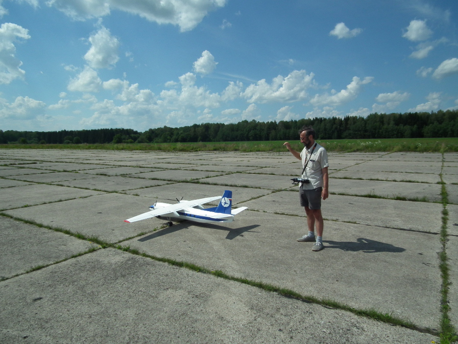

AN-24 Samolot w barwach polskich linii lotniczych .
1.JPG [ 130.13 KiB | Przeglądane 28532 razy ]
Dokładny opis jest tu ;
viewtopic.php?f=17&t=8952&view=unread#unread
2.JPG [ 345.38 KiB | Przeglądane 28532 razy ]
Zdjęcia z oblotu modelu na lotnisku w Ornecie latem tego roku .

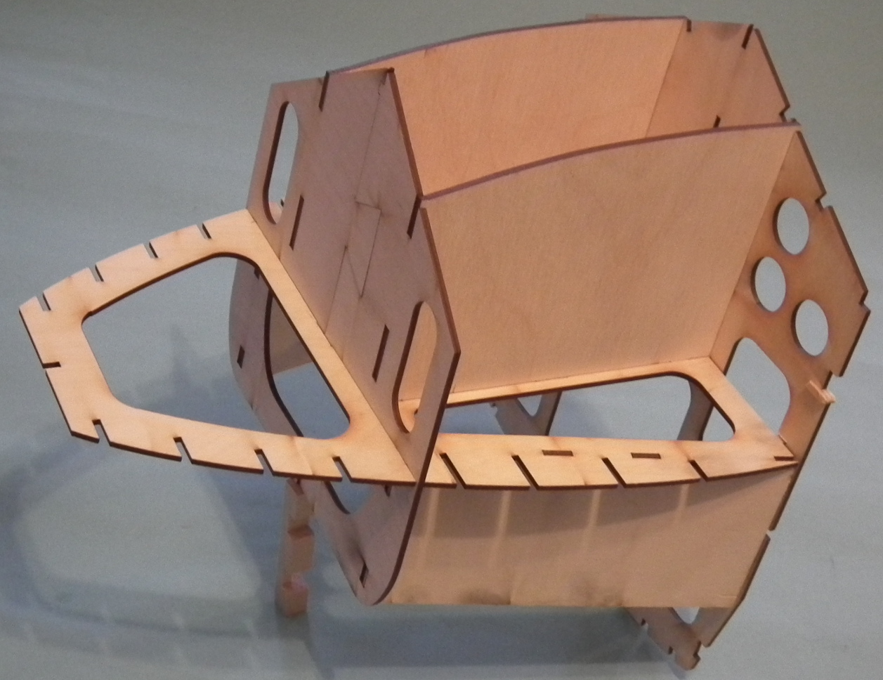

Aby mieć bazę do projektowania zaprojektowałem konstrukcje ze sklejki 3 i 4 mm . do wycięcia laserem .
a4.jpg [ 201.28 KiB | Przeglądane 28334 razy ]
a2.jpg [ 197.91 KiB | Przeglądane 28334 razy ]
Po wycięciu wyszło tak ;

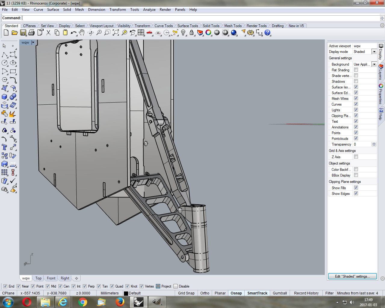

Dzięki temu zmogłem spróbować zaprojektować podwozie główne ,
ma ono wyglądać tak ;
13.jpg [ 273.87 KiB | Przeglądane 28334 razy ]

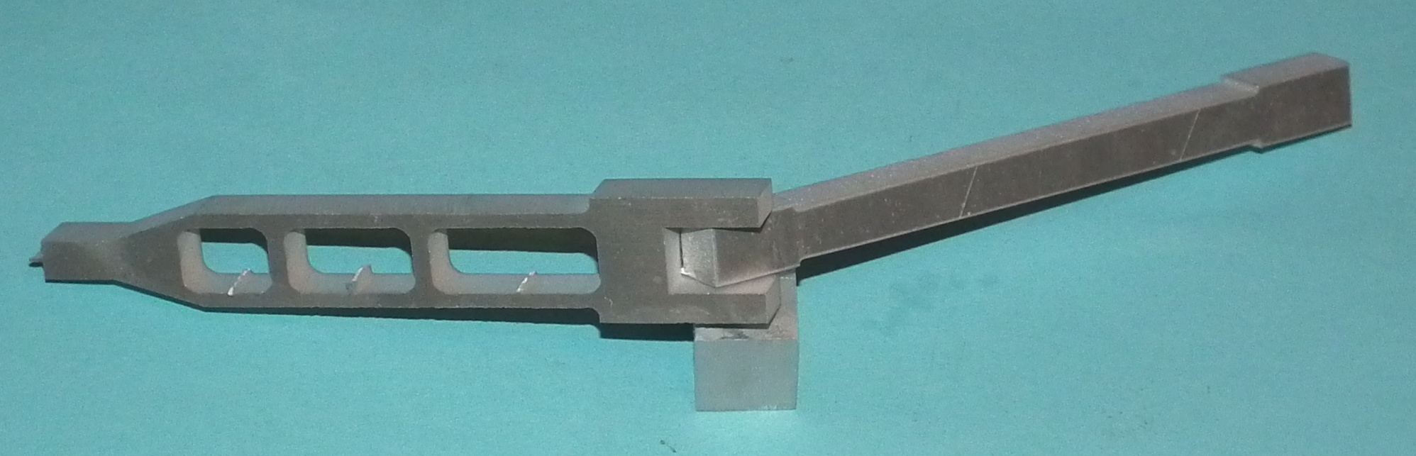

No i przyszła kolej na wykonanie podwozia .
Całość zrobiona z duraluminium PA 6 .
Przy okazji serdeczne dzięki koledze Ellipsis za namiary na materiał w Gdyni .
Ponieważ duralu nie można ciąć laserem zdecydowałem się ciąć strumieniem widy . Tak to wyszło ;
DSCF9639.JPG [ 350.38 KiB | Przeglądane 28334 razy ]
Użyto płytek duralowych o grubości 10 i 20 mm .
Tak wygląda prawie cały komplet na jeden model , cięte były trzy komplety .
IMG_2150_1.JPG [ 43.78 KiB | Przeglądane 28334 razy ]
Koszt cięcia nie jest powalający a jakość dobra .
Na koniec porównanie części projektowanej i wyciętej z duralu ;
14.JPG [ 312.5 KiB | Przeglądane 28334 razy ]
15.jpg [ 101.92 KiB | Przeglądane 28334 razy ]
Teraz zostało nawiercenie otworów . Można to zrobić tylko na frezarce , potrzebna jest idealne rozmieszenie otworów .
No i oczywiście wygładzenie i spasowanie .

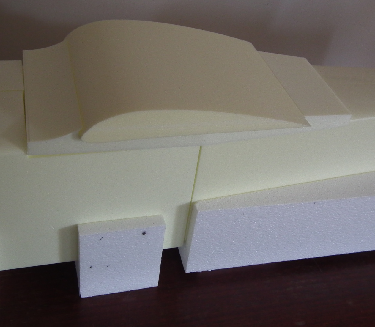

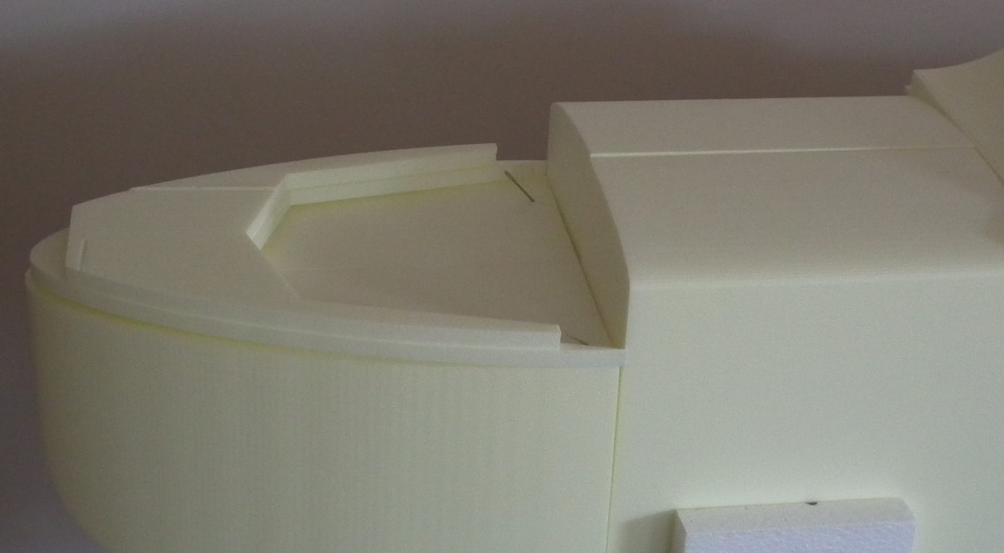

Tak jak pisałem wcześniej zamówiłem styrodur o grubości 120 mm .
Akurat wystarczy bo kadłub modelu w najszerszym miejscu ma wymiar 220 X 280 mm . czyli akurat .
Cały kadłub podzieliłem na sześć części . Przypominam że kadłub ze styrodur będzie wykorzystany do zrobienia formy a następnie do wykonania odbitek właściwych modeli .
17.JPG [ 390.36 KiB | Przeglądane 28115 razy ]
Tak toto wygląda obecnie . Obok widać uniwersalną miarkę modelarską , która pozwala ocenić wielkość modelu .
Forma ma być dzielona na kilka części , pomijając podział na połówki , będzie się składać ;
Kadłub jako całość .

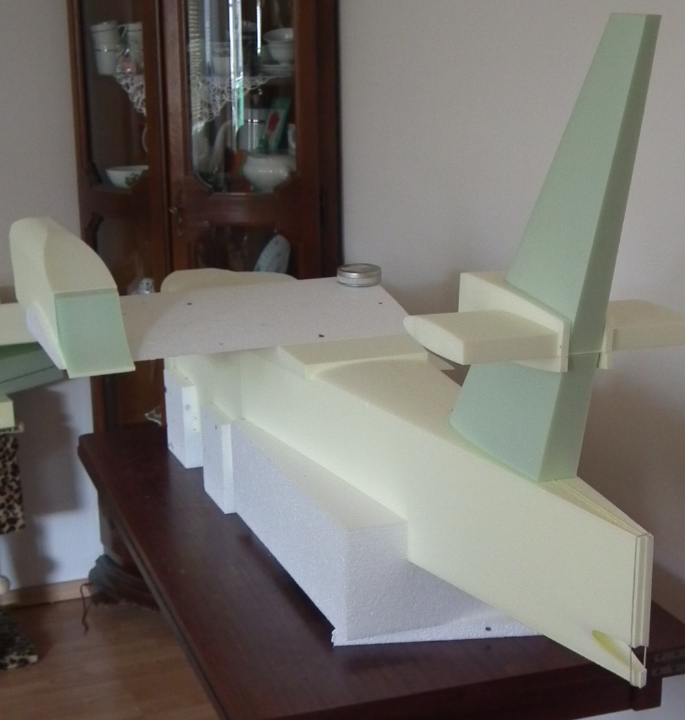

Na zdjęciu statecznik pionowy , który będzie wraz z statecznikiem poziomym tworzył jedną całość . Oczywiście zgrubienie na stateczniku będzie ręcznie zaokrąglone . Widoczne wybranie w tyle kadłuba to wylot otworu który przechodzi przez cały kadłub i będzie w nim rurka o średnicy 27 mm . ma to usztywnić kadłub
19.JPG [ 397.62 KiB | Przeglądane 28115 razy ]
22.JPG [ 347.52 KiB | Przeglądane 28115 razy ]

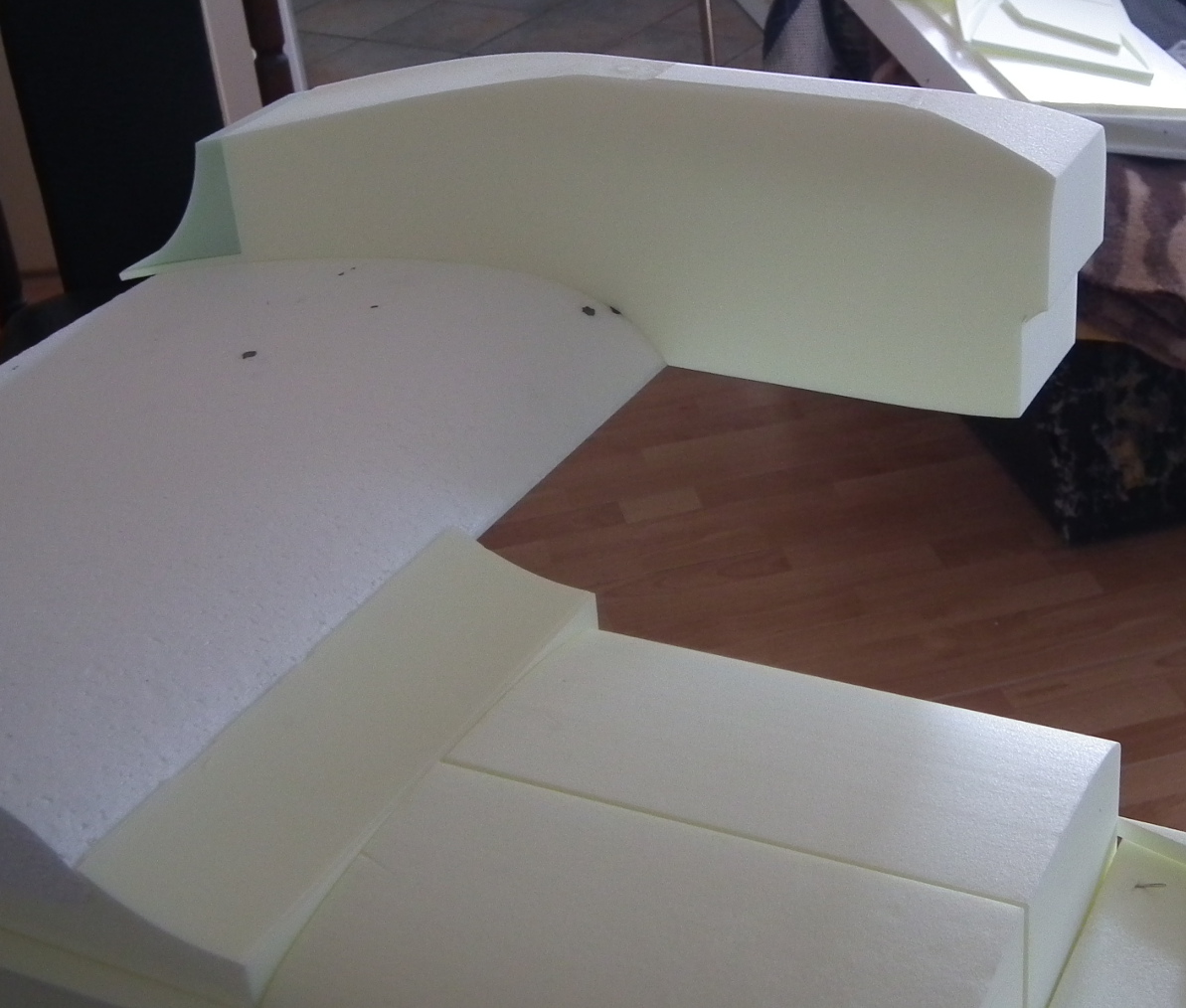

Część dziobowa kadłuba , będzie wymagała największej ilości pracy ręcznej . Trzeba wyprofilować do końca część denną oraz wykonać zaokrąglenie góry i kabiny pilotów . Kabina pilotów będzie oddzielnym elementem i po zdjęciu z kadłuba umożliwi dostęp do przedniego podwozia . Na zdjęciach widać szpilki i igły którymi jest spięty kadłub .
20.JPG [ 384.48 KiB | Przeglądane 28115 razy ]

No i znowu trochę do przodu ;
IMG_2236.JPG [ 41.14 KiB | Przeglądane 25969 razy ]
Zespół stateczników w rękach młodego modelarza.
I znowu Pieniężno do przodu , a reszta towarzystwa się obija .
Stateczniki wykonane w całości ze styroduru żeberka i oklejenie . Całość wzmocniona balsą .

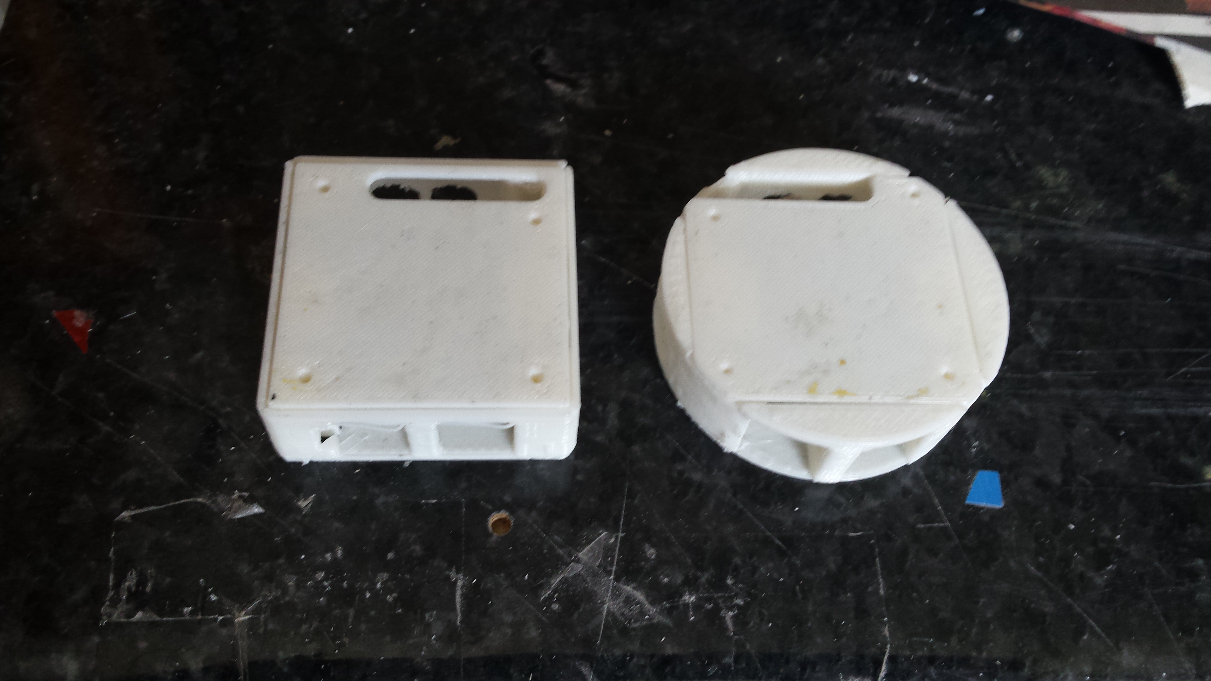

W łodzi latającej w skrzydłach jak i statecznikach będą zastosowane płaskie serwomechanizmy Corona CS- 239HF i to w ilości 3 sztuki na stateczniki i 6 sztuk w skrzydłach , trzeba było pomyśleć o jakiś gniazdach do nich .
Ponieważ święta i człowiek się nudzi to se wystrugałem , a właściwie to Wacuś ( moja drukarka ) strugał a ja patrzyłem .
Wyszło coś takiego ;
DSCF0341.JPG [ 180.34 KiB | Przeglądane 21338 razy ]
DSCF0344.JPG [ 230.8 KiB | Przeglądane 21338 razy ]
DSCF0343a.JPG [ 284.54 KiB | Przeglądane 21338 razy ]
1.png [ 32.23 KiB | Przeglądane 21338 razy ]
2.png [ 162.58 KiB | Przeglądane 21338 razy ]
3.png [ 171.05 KiB | Przeglądane 21338 razy ]
W ten prosty w sumie sposób spędziłem święta spokojnie nic nie robiąc i do tego mam gniazda serw , Wacuś nie narzekał .
Świąteczne pozdrowienia Joker

Joker.
Parę lat temu robilem dokładnie to samo. Obudowa do serw do skrzydeł krytych fornirem. Doszedłem wtedy do wniosku ze kwadratowe obudowy owszem są proste do wykonania ale pociągają za sobą 2 wady:
1. W narożach powstaja koncentratory naprężeń
2. W przypadku chęci ulokowana serwa delikatnie pod kątem pojawia się problem idealnego ustawienia serwa a właściwie wykonania wycięcia w poszyciu na takie pudełko.
Powstały wtedy takie oto mocowania - prostokątne jako wersja 1 i okrągła jako wersja 2.

Ponieważ była dyskusja czy modelarz mały czy statecznik duży . Rozwiewam wątpliwości na zdjęciu konstrukcja skrzydła , moja tradycyjna miarka " flaszka piwa " gdzieś się zagubiła to dałem większą .
struktura skrzydła.JPG [ 82.55 KiB | Przeglądane 20895 razy ]
Konstrukcja można rzec klasyczna , żeberka styrodur cięty gorącym drutem wzmocnienia sklejka całość oklejone deproneem .
centropłat pokryty depronem.JPG [ 46.77 KiB | Przeglądane 20895 razy ]
Gondole silnikowe zamocowanie na centropłacie .
konsole silników.JPG [ 50.43 KiB | Przeglądane 20895 razy ]
Gondole wykonane z włókna szklanego .
gondole silnikowe.JPG [ 45.4 KiB | Przeglądane 20895 razy ]
Gondola ze styroduru przygotowana do zrobienia formy .
kopyto gondoli silnikowej.JPG [ 54.37 KiB | Przeglądane 20895 razy ]
I żeby zakończyć temat skrzydła to jeszcze pływak pod skrzydłowy .
kopyto bocznego pływaka.JPG [ 38.39 KiB | Przeglądane 20895 razy ]
Na zakończenie jedno zdjęcie przodu kadłuba z częściowo zrobioną kabiną .
prace przy kokpicie.JPG [ 47.9 KiB | Przeglądane 20895 razy ]
