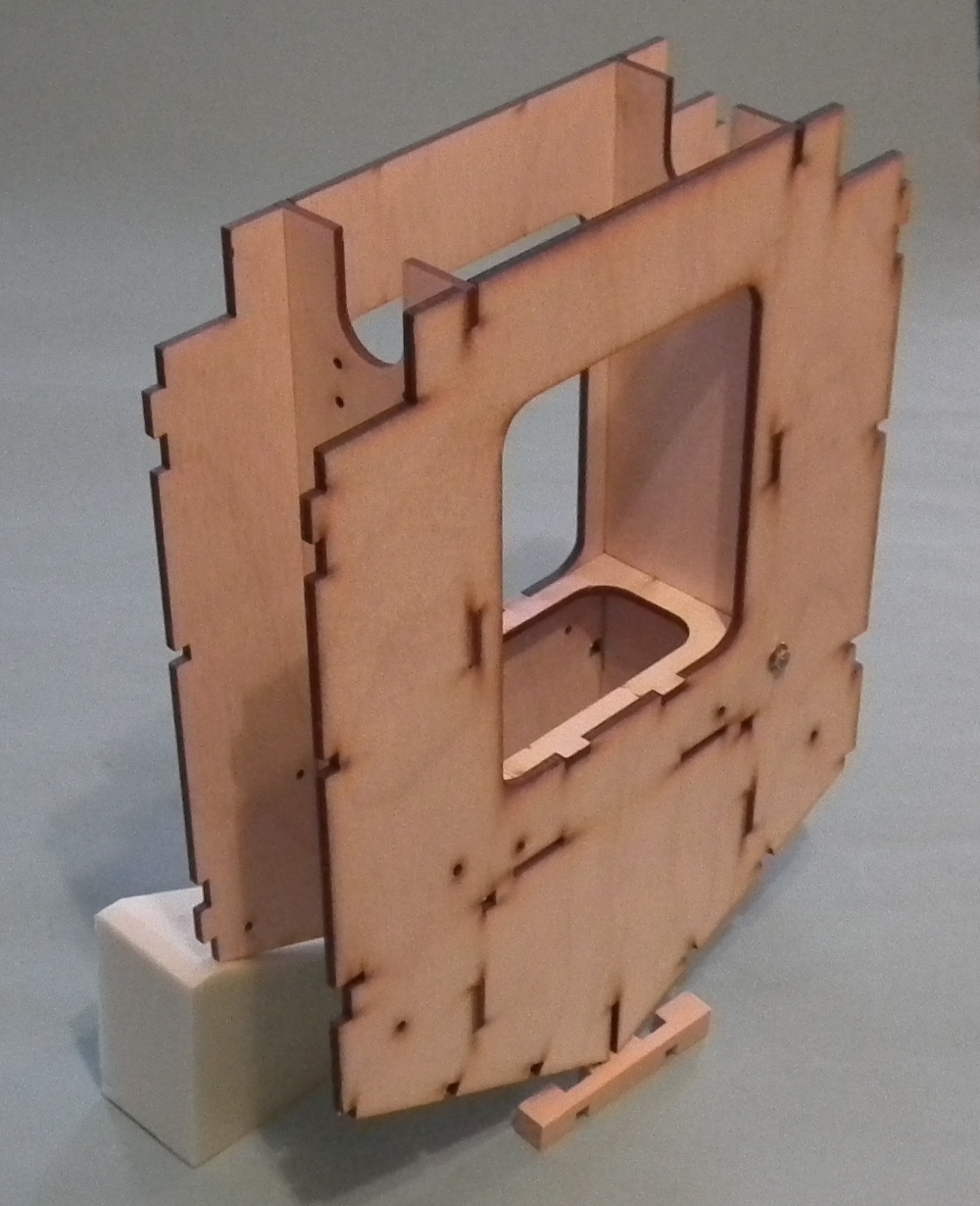

Aby mieć bazę do projektowania zaprojektowałem konstrukcje ze sklejki 3 i 4 mm . do wycięcia laserem .
a4.jpg [ 201.28 KiB | Przeglądane 28406 razy ]
a2.jpg [ 197.91 KiB | Przeglądane 28406 razy ]
Po wycięciu wyszło tak ;
11.JPG [ 356.5 KiB | Przeglądane 28406 razy ]
Oraz komora koła przedniego ;
12.JPG [ 350.13 KiB | Przeglądane 28406 razy ]

Po bardzo długiej przerwie mogę przedstawić dalsze losy " wodnego bombowca " .
drzwi przedniego podwozia (1).JPG [ 56.01 KiB | Przeglądane 20234 razy ]
komora przedniego podwozia (1).JPG [ 55.06 KiB | Przeglądane 20234 razy ]
Sekcja podwozia głównego.JPG [ 65.7 KiB | Przeglądane 20234 razy ]
Komorę podwozia głównego od góry zamyka skrzydło , widać elementy mocowania skrzydła oraz wtyki połączeń elektrycznych .
