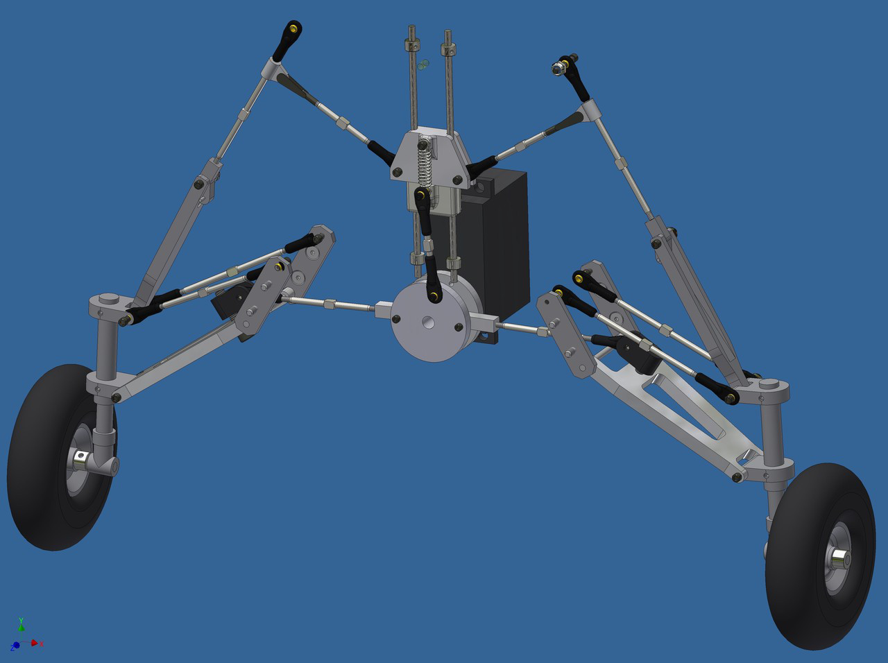

Podwozie poszło na pierwszy ogień , ma być elektryczne , coś w ten deseń ;
9.jpg [ 108.91 KiB | Przeglądane 28419 razy ]
Jest wzorowane na kanadyjskim podwoziu do kupienia ( ale nie identyczne )
dla bardziej dociekliwych /

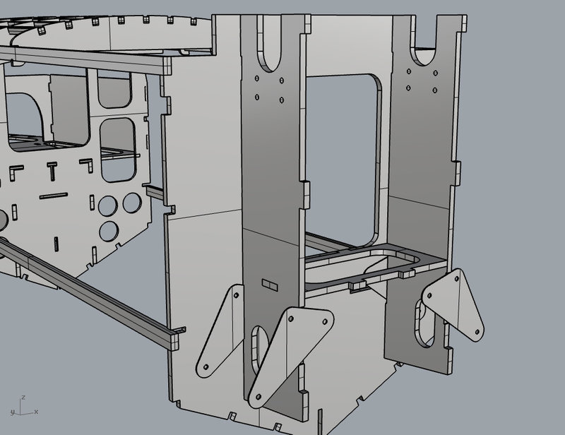

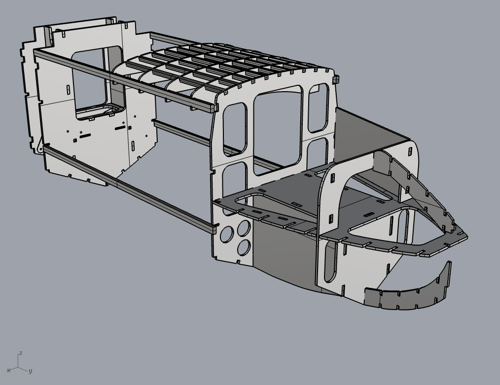

Aby mieć bazę do projektowania zaprojektowałem konstrukcje ze sklejki 3 i 4 mm . do wycięcia laserem .
a4.jpg [ 201.28 KiB | Przeglądane 28419 razy ]
a2.jpg [ 197.91 KiB | Przeglądane 28419 razy ]
Po wycięciu wyszło tak ;

Dzięki temu zmogłem spróbować zaprojektować podwozie główne ,
ma ono wyglądać tak ;
13.jpg [ 273.87 KiB | Przeglądane 28419 razy ]

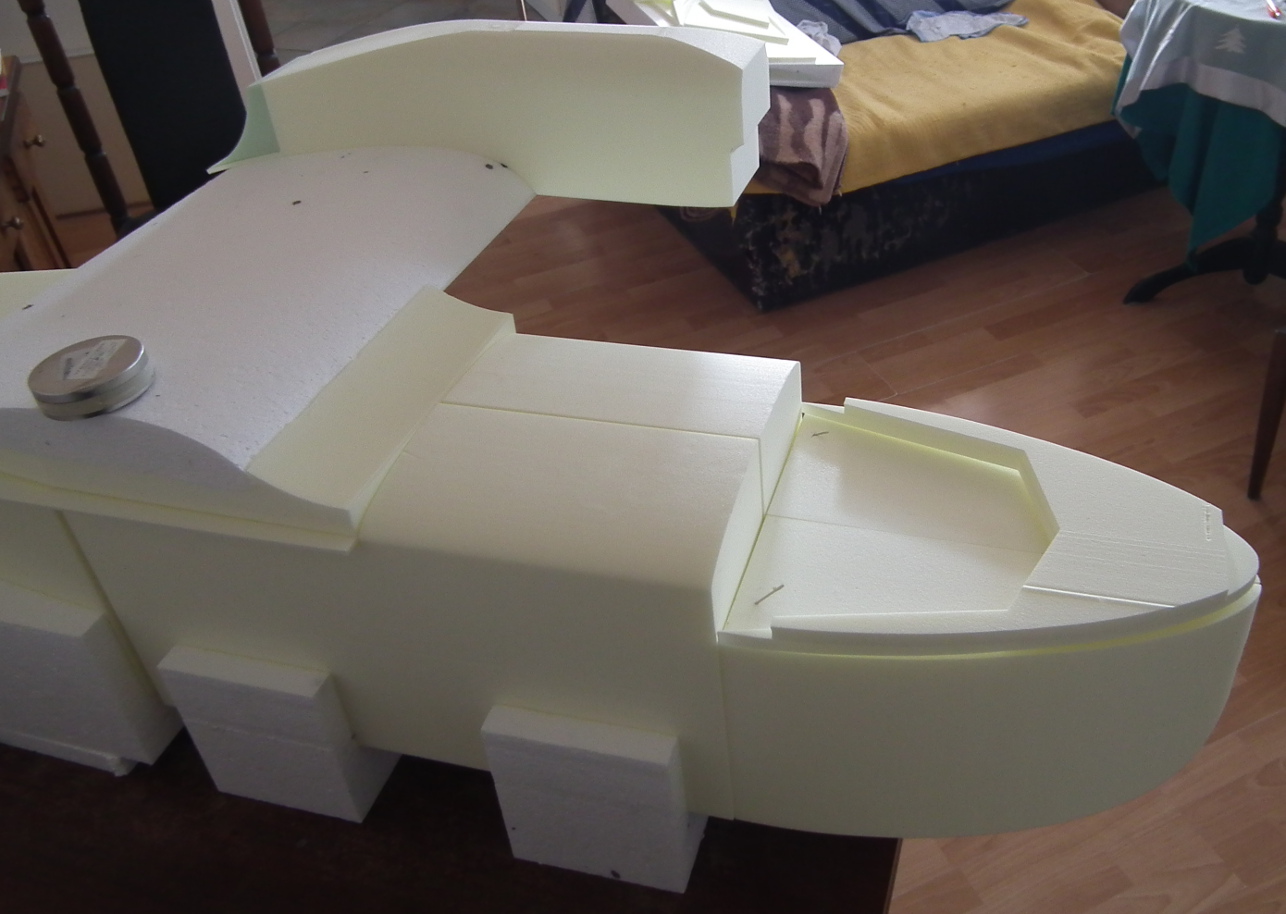

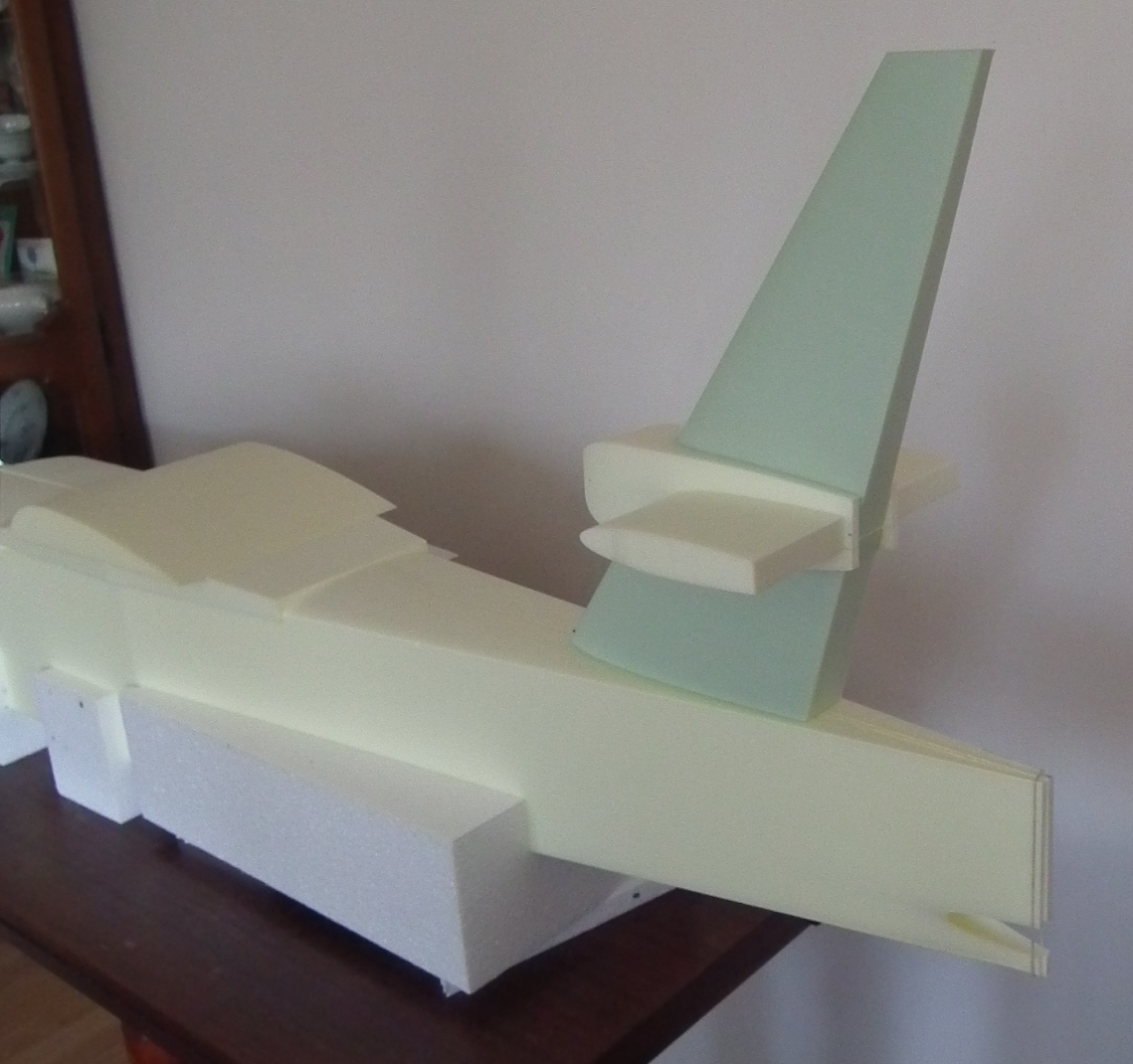

Tak jak pisałem wcześniej zamówiłem styrodur o grubości 120 mm .
Akurat wystarczy bo kadłub modelu w najszerszym miejscu ma wymiar 220 X 280 mm . czyli akurat .
Cały kadłub podzieliłem na sześć części . Przypominam że kadłub ze styrodur będzie wykorzystany do zrobienia formy a następnie do wykonania odbitek właściwych modeli .
17.JPG [ 390.36 KiB | Przeglądane 28200 razy ]
Tak toto wygląda obecnie . Obok widać uniwersalną miarkę modelarską , która pozwala ocenić wielkość modelu .
Forma ma być dzielona na kilka części , pomijając podział na połówki , będzie się składać ;
Kadłub jako całość .
Kabina pilotów .
Część środkowa pod skrzydła , ja ją nazywam wieżyczką .
Statecznik pionowy wraz ze zgrubieniem i mocowaniem statecznika poziomego .
Gondole silników .
18.JPG [ 357.2 KiB | Przeglądane 28200 razy ]
23.JPG [ 391.66 KiB | Przeglądane 28200 razy ]
Na zdjęciu statecznik pionowy , który będzie wraz z statecznikiem poziomym tworzył jedną całość . Oczywiście zgrubienie na stateczniku będzie ręcznie zaokrąglone . Widoczne wybranie w tyle kadłuba to wylot otworu który przechodzi przez cały kadłub i będzie w nim rurka o średnicy 27 mm . ma to usztywnić kadłub
19.JPG [ 397.62 KiB | Przeglądane 28200 razy ]
22.JPG [ 347.52 KiB | Przeglądane 28200 razy ]

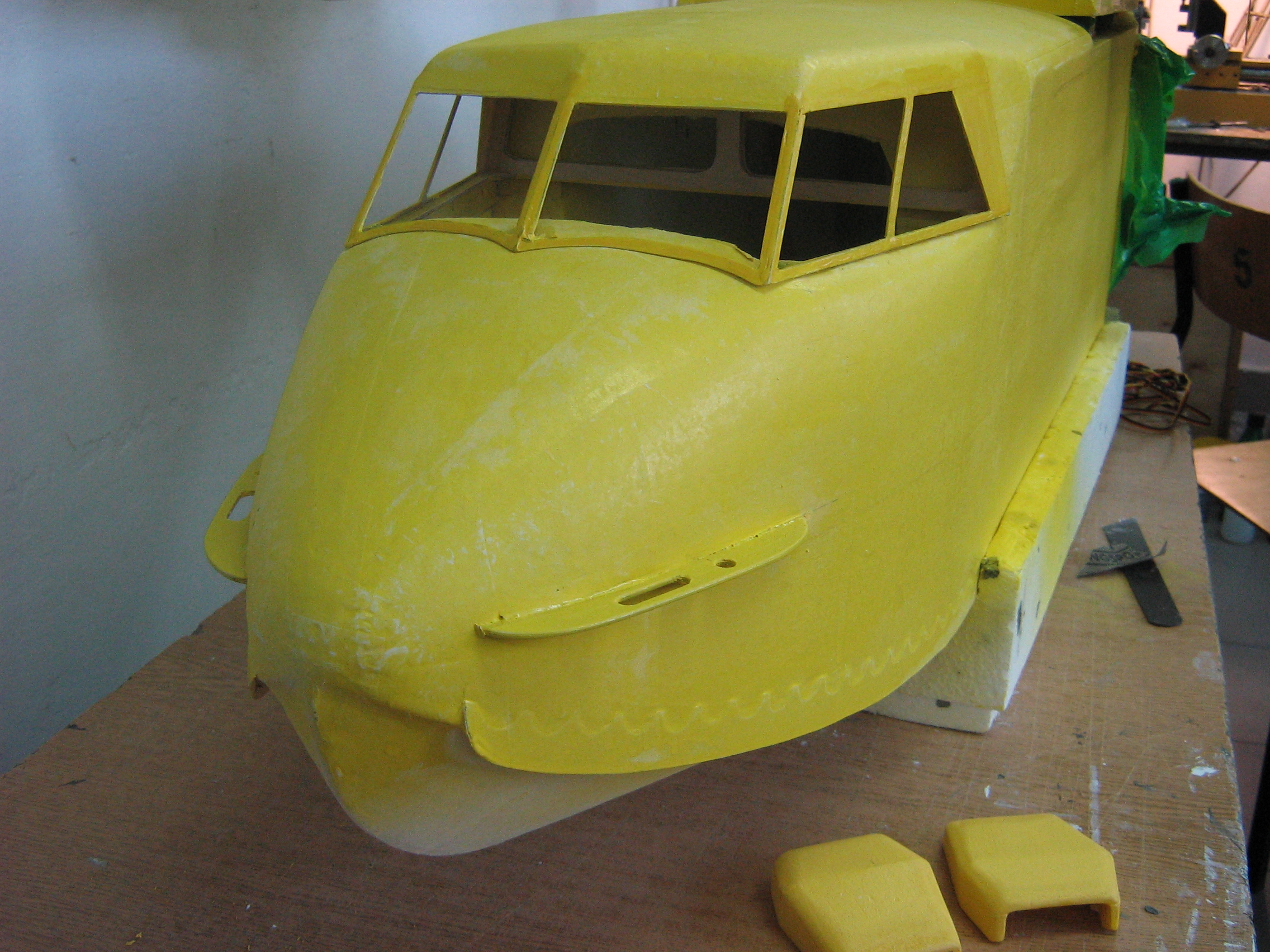

Część dziobowa kadłuba , będzie wymagała największej ilości pracy ręcznej . Trzeba wyprofilować do końca część denną oraz wykonać zaokrąglenie góry i kabiny pilotów . Kabina pilotów będzie oddzielnym elementem i po zdjęciu z kadłuba umożliwi dostęp do przedniego podwozia . Na zdjęciach widać szpilki i igły którymi jest spięty kadłub .
20.JPG [ 384.48 KiB | Przeglądane 28200 razy ]
Na koniec wieżyczka m To następny oddzielny element . Do niego będzie mocowane skrzydło wraz z silnikami . Natomiast po zdjęciu jej z kadłuba będzie wygodny dostęp do wszystkich mechanizmów wewnątrz .
26.JPG [ 360.16 KiB | Przeglądane 28200 razy ]
Wyraźnie widać jak duży i wygodny będzie dostęp do wnętrz kadłuba .Widoczne na zdjęciu " solidne " podstawki mają za zadanie utrzymać połówki kadłuba .
I na koniec gondole silników .
27.JPG [ 393.11 KiB | Przeglądane 28200 razy ]
28.JPG [ 362.03 KiB | Przeglądane 28200 razy ]
Dalsza część opisu kadłuba w drugiej części .
Joker

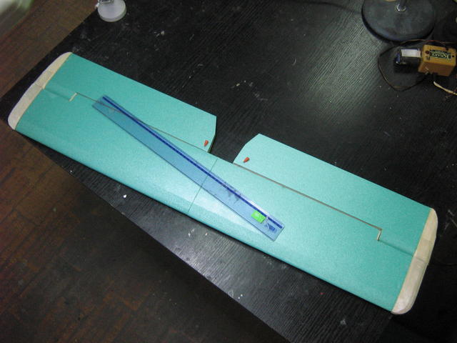

Wolno bo wolno ale coś się robi , konkretnie Filip robi trochę przy modelu a ja dobre wrażenie .
10.JPG [ 48.23 KiB | Przeglądane 26608 razy ]
Statecznik poziomy - rozpiętość 95 cm.
Całość wykonana z styroduru , wręgi wypalone z bloku metodą gorącego drutu , pokrycie podkłady pod panele , końcówki balsa .

No i znowu trochę do przodu ;
IMG_2236.JPG [ 41.14 KiB | Przeglądane 26054 razy ]
Zespół stateczników w rękach młodego modelarza.
I znowu Pieniężno do przodu , a reszta towarzystwa się obija .
Stateczniki wykonane w całości ze styroduru żeberka i oklejenie . Całość wzmocniona balsą .

Ładnie to wygląda - kadłub będzie gigantyczny... :)

Ja pacze, czyli paczemy ;)...i tak pacze i widzę, że duże stateczniki, albo modelarz malutki. 8-)
 Tytuł: Re: Canadair CL-415
PostNapisane: piątek, 2 marca 2018, 10:19
Odpowiem jak Napoleon " nie malutki a młodziutki " .

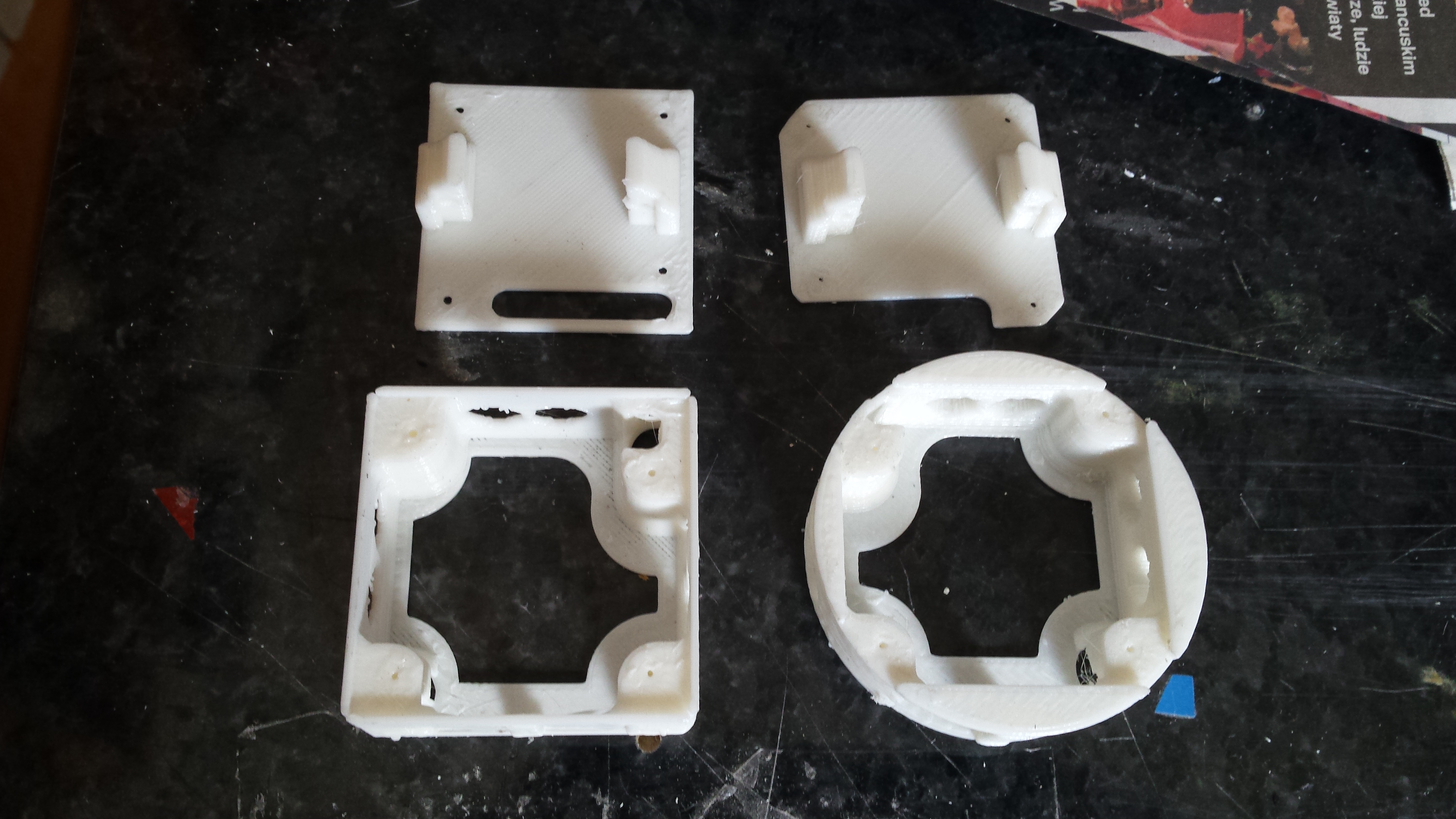

Parę lat temu robilem dokładnie to samo. Obudowa do serw do skrzydeł krytych fornirem. Doszedłem wtedy do wniosku ze kwadratowe obudowy owszem są proste do wykonania ale pociągają za sobą 2 wady:
1. W narożach powstaja koncentratory naprężeń
2. W przypadku chęci ulokowana serwa delikatnie pod kątem pojawia się problem idealnego ustawienia serwa a właściwie wykonania wycięcia w poszyciu na takie pudełko.
Powstały wtedy takie oto mocowania - prostokątne jako wersja 1 i okrągła jako wersja 2.

Na zakończenie jedno zdjęcie przodu kadłuba z częściowo zrobioną kabiną .
prace przy kokpicie.JPG [ 47.9 KiB | Przeglądane 20980 razy ]

PostNapisane: wtorek, 15 stycznia 2019, 01:49
JOKER 2 napisał(a):
Podwozie. Napęd popychaczowy jest tymczasowo. Ze względu na duży kąt
obrotu trzeba będzie zastosować coś innego. Może koła zębate? Serwo też
przydałoby się mocniejsze. MG 945 ledwie sobie radzi.
Zanim zaczniesz przerabiać na koła zębate spróbuj na dwa popychacze.
Podw1.jpg [ 141.65 KiB | Przeglądane 20895 razy ]
PostNapisane: wtorek, 15 stycznia 2019, 09:02
A może popularny w drukarkach 3D pasek GT2? Moment zamykający goleń byłby stały niezależny od położenia orczyka.
PostNapisane: wtorek, 15 stycznia 2019, 13:12
To pasek zębaty?
To jest jeszcze lepszy pomysł.
PostNapisane: wtorek, 15 stycznia 2019, 13:25
To pasek zębaty?
Tak - pasek zębaty. Mam kilka takich 200mm i można robić bardzo fajne mechanizmy (ja wykorzystuję w ekstruderach).
Do serwa wystarczy zaprojektować - i wydrukować odpowiedni adapter/koło a na w handlu dostępne są zębatki na wałki 5mm, 6.35mm i 8mm o różnej ilości zębów.

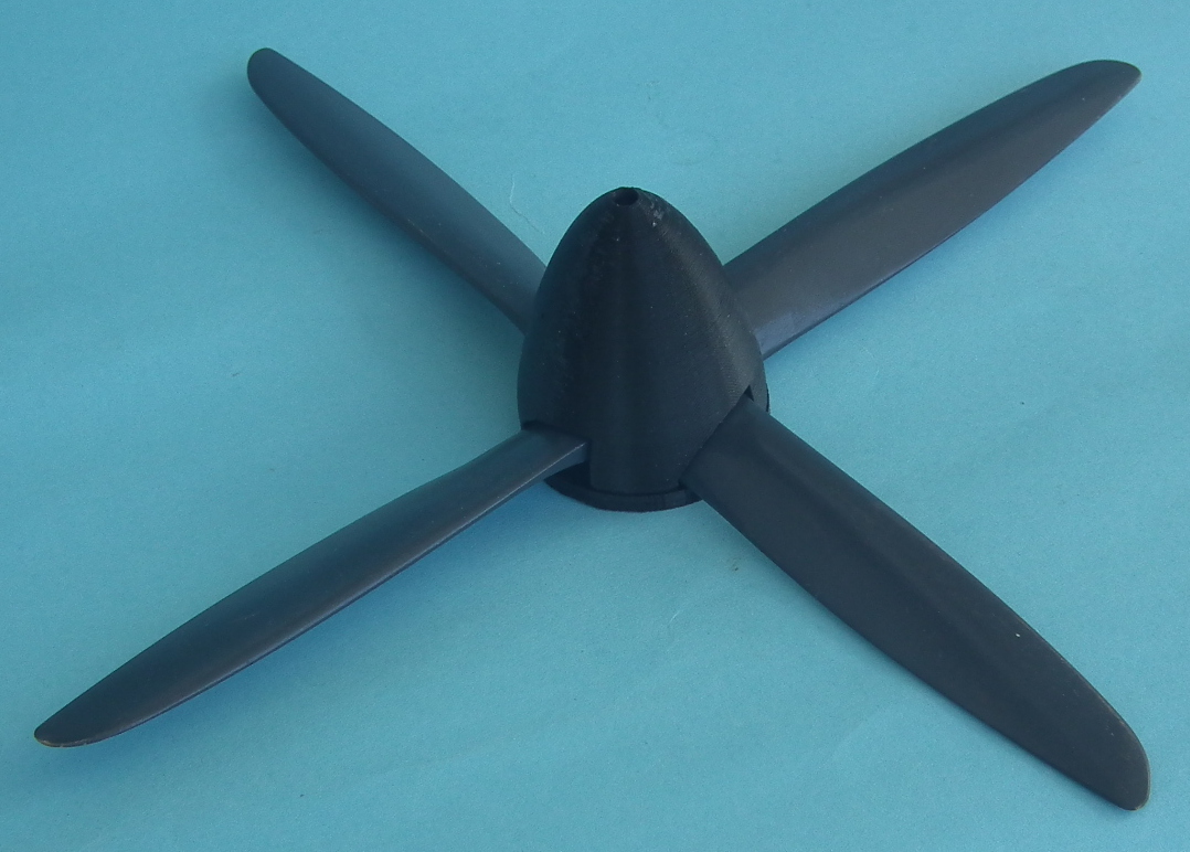

Śmigła składane z dwu drewnianych , kołpak i podkładka druk 3D ( nie chwaląc się jam to zrobił , co przy moim wrodzonym lenistwie jest olbrzymim dokonaniem ) .

Prawda że ładna mordeczka , mnie się podoba .
Model jest jeszcze nie wykończony , brak wewnętrznych połączeń elektrycznych .
Do sterowania będzie wykorzystane 20 kanałów , oczywiście pełne oświetlenie , klapy i tym podobne kujawiaki .
Planowany oblot druga połowa maja .
Pokaz przed szerszą publicznością na zlocie w Kazimierzu Biskupim .
Nie wiem może się uda pokazać wcześniej w Ełku na zawodach 24 maja .
