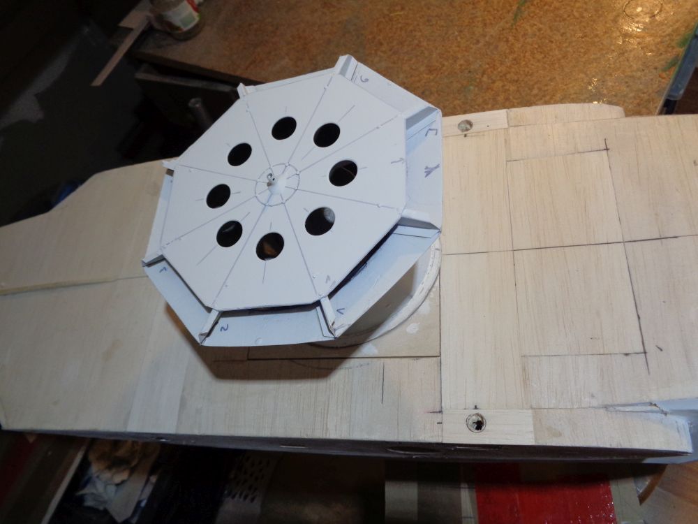

W tym miejscu będzie zamontowany rozrzutnik, który już pomału też powstaje. Robię go z blachy, ale nie wiem czy to dobry pomysł.
Tę blachę możesz potraktować jako kopyto i zrobić "laminat".
Świetnie całość modelu zaczyna wyglądać.
 Tytuł: Re: Zlin z-37 cmelak
PostNapisane: środa, 12 grudnia 2018, 19:30
Posty: 508
Lokalizacja: Płock

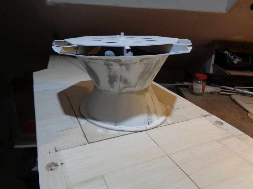

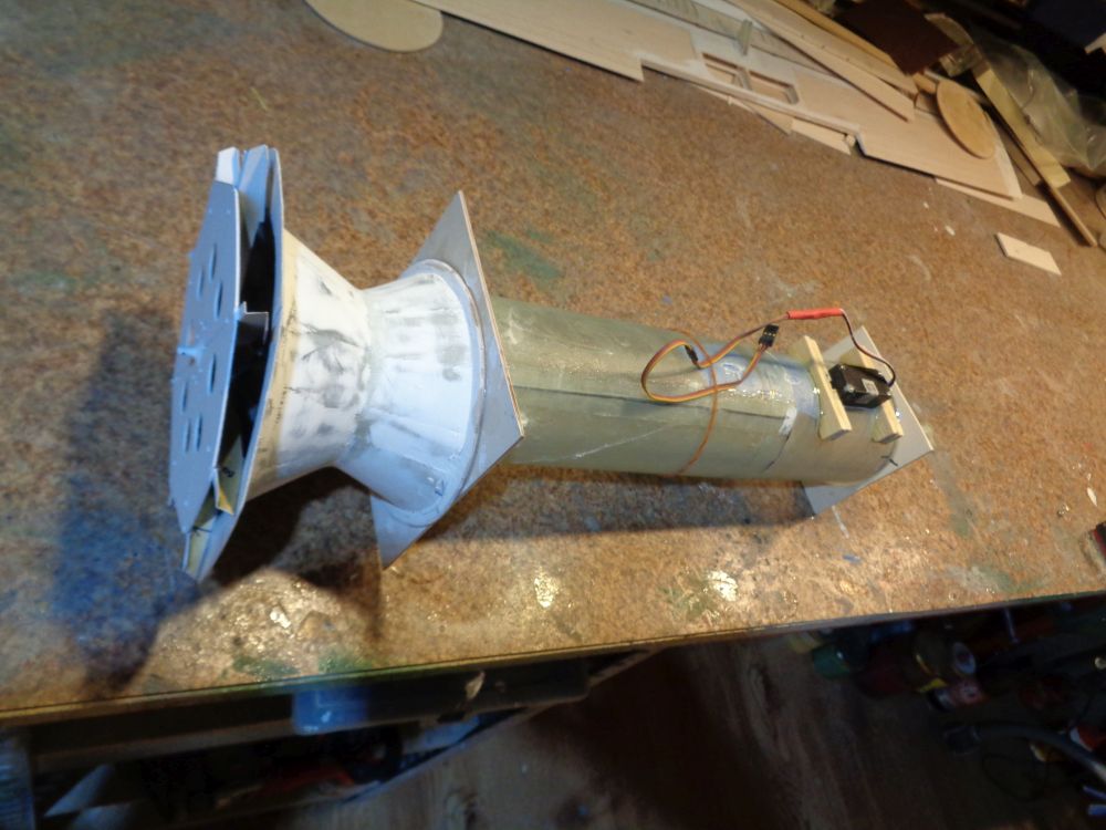

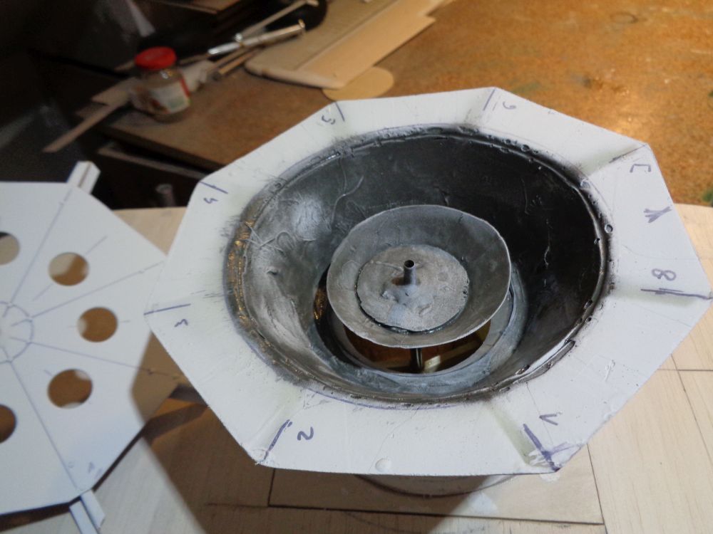

Tak też zrobiłem i powstało coś takiego
z60.jpg [ 79.42 KiB | Przeglądane 22695 razy ]
z61.jpg [ 90.33 KiB | Przeglądane 22695 razy ]
Stożkowa część zamykająca zbiornik
z62.jpg [ 96.52 KiB | Przeglądane 22695 razy ]
Całość po wyjęciu z kadłuba
z63.jpg [ 115.46 KiB | Przeglądane 22695 razy ]
Tylko na razie nie wiem co będzie służyło za "nawóz"

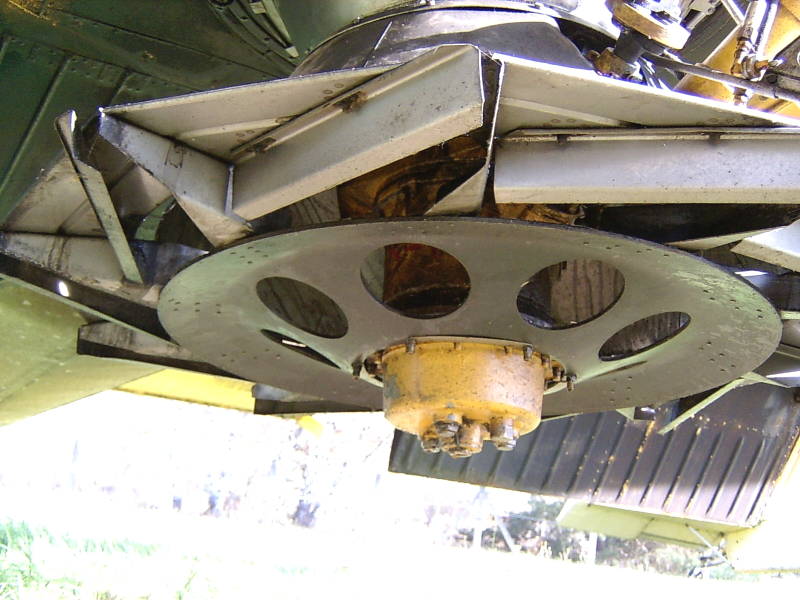

Czeka mnie niestety przeróbka rozrzutnika . Znalazłem przypadkiem w miarę szczegółowe zdjęcie dolnej części tego elementu.
Zastanawiam się czy nie zrobić go ruchomego, jak w oryginale.

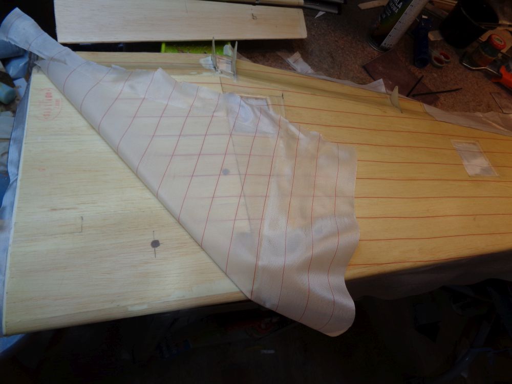

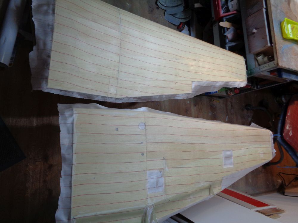

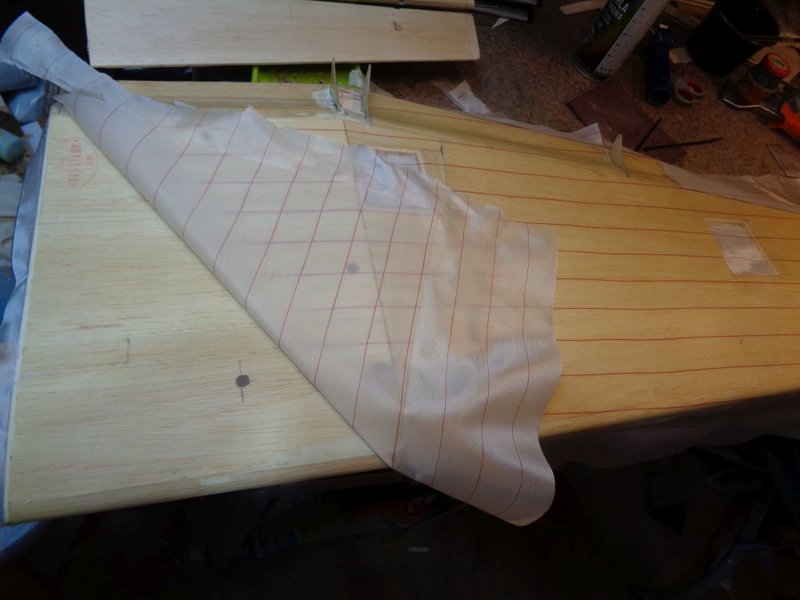

W końcu nadeszła chwila, którą odwlekałem jak tylko się dało. Laminowanie skrzydeł.
Tkanina 48g, żywica LH-385 + delaminaż.
z64.jpg [ 100.95 KiB | Przeglądane 22612 razy ]
Po zaschnięciu żywicy z duszą na ramieniu próba oderwania tkaniny.
Poszło bez problemu.
z65.jpg [ 85.62 KiB | Przeglądane 22612 razy ]

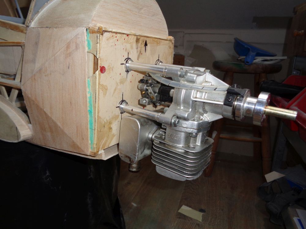

Dotarła również paczuszka z napędem - DLE 35RA.
Aby go dopasować, niezbędne było cofnąć wręgę silnikową o 4 cm. Wiąże się to też z dopasowaniem / wykonaniem nowego mocowania maski.
Tak to wygląda teraz:

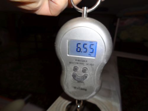

Z ciekawości zapakowałem to zostało do tej pory wykonane
z69.jpg [ 142.48 KiB | Przeglądane 22137 razy ]
i waga pokazała taką wartość (z silnikiem)
z70.jpg [ 33.62 KiB | Przeglądane 22137 razy ]

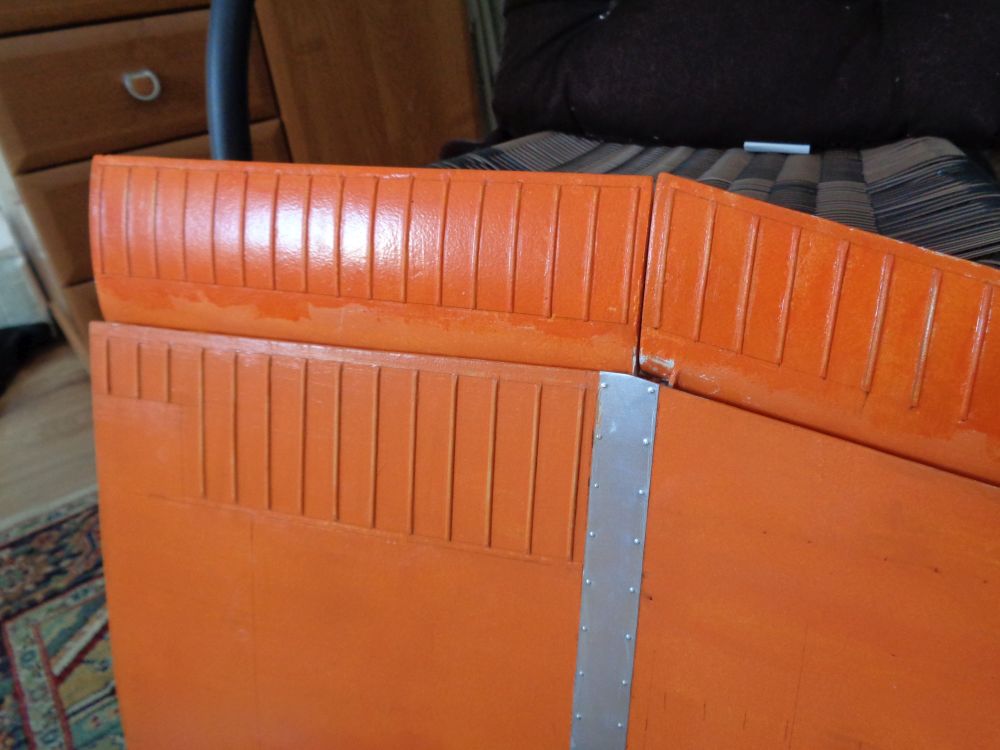

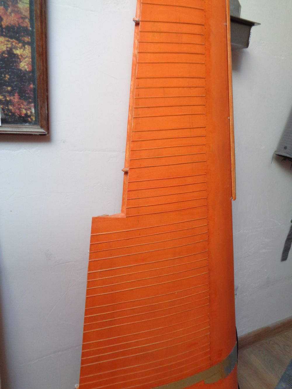

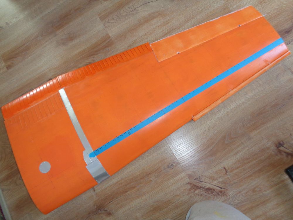

Płaty oszlifowane. Trwa naklejanie profili wzmacniających i różnych elementów.
z71.jpg [ 102.32 KiB | Przeglądane 21931 razy ]
z72.jpg [ 92.01 KiB | Przeglądane 21931 razy ]
z74.jpg [ 121.21 KiB | Przeglądane 21931 razy ]
Taranis 9XD
PostNapisane: niedziela, 31 marca 2019, 13:45
No brawo, znowu do przodu.
Jak rozwiązałeś w końcu te listwy/przetłoczenia na skrzydłach?
PostNapisane: niedziela, 31 marca 2019, 14:02
Posty: 508
Lokalizacja: Płock
Szlifowania listewka sosnowa 2x2 mm. tak ze wychodzi trójkąt o boku 1.5mm.
Taranis 9XD
PostNapisane: niedziela, 31 marca 2019, 14:09

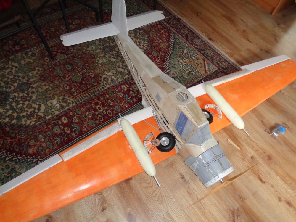

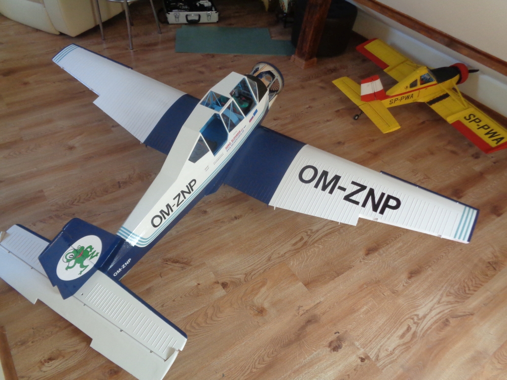

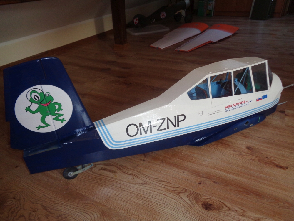

No i kolejna, ostateczna zmiana barw.
z87.jpg [ 313.06 KiB | Przeglądane 21094 razy ]
Model nabiera kolorków
z84.jpg [ 507.96 KiB | Przeglądane 21094 razy ]
z85.jpg [ 501.42 KiB | Przeglądane 21094 razy ]

Holownik?
Ubarwienie super.

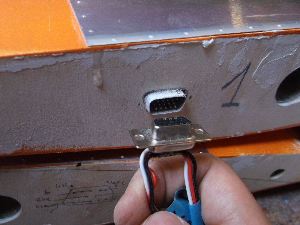

Mam pytanko,
do przeniesienia sterowania serwami lotek i klap użyłem złącza
z92.jpg [ 511.26 KiB | Przeglądane 18633 razy ]
Czy to dobry pomysł? Czy zostawić luzem wtyczki?
PostNapisane: niedziela, 14 czerwca 2020, 10:47
Jedną końcówkę zostawiłbym luźno na kablach, np. w skrzydle gniazdo na sztywno, w kadłubie wtyczka luźna na kablach wyprowadzana przez otwór w którym można ją schować.
SM-J701F przy użyciu Tapatalka
PostNapisane: niedziela, 14 czerwca 2020, 13:39
Posty: 508
Lokalizacja: Płock
To jest wyjście. Planowałem wtyczki wkleić na stałe, ale obawiałem ( stąd moje pytanie) się rozłączenia przy przypadkowym rozsunieciu się skrzydła. Taki luźny montaż jednej wtyczki rozwiązuje problem.
Taranis 9XD
PostNapisane: niedziela, 14 czerwca 2020, 15:40
Szkoły są dwie. Jedni wklejają na sztywno (ja tak robiłem) inni wklejają tylko na sztywno z jednej strony.
Wklejenie na sztywno w kadłubie i skrzydle nie jest niczym niebezpiecznym. Skrzydła się nie rozsuwają same z siebie.
No chyba, że bagnet jest za mały i lata w skrzydle. Do tego zawsze zabezpiecza się skrzydła taśmą przed ewentualnym rozsunięciem. Przypadkowo bo przypadkowo ale zdarzało mi się latać ze skrzydłami nie zabezpieczonymi. Nigdy w locie się nie rozsunęły.
Owszem jak miałem twarde lądowania to zdarzało się, że się rozsunęły o te 2-3mm, no ale to było sru w ziemię, że aż kości trzeszczały.
Nie ma absolutnie żadnej obawy, że się rozłączy.
PostNapisane: niedziela, 14 czerwca 2020, 16:42
Konrad, przestań patrzeć przez pryzmat konkurencji, którą uprawiasz. To nie są porównywalne modele. Nie sądzę, aby w makietach ktoś używał taśmy do łączenia skrzydeł. Silnik spalinowy zawsze generuje wibracje, których w napędzie elektrycznym nie ma, a te są bardzo groźne dla wszelkiego typu połączeń. Robert wykonał swój model ręcznie, bez użycia kosmicznych technologii i form więc zawsze możliwe są pewne luzy. Jest jeszcze wiele innych powodów, dla których połączenia elektryczne robi się tak jak Wojtek napisał.
Reasumując, szkoła jest jedna. Są tylko modelarze z mniejszą i większą wyobraźnią ;), która ma decydujący wpływ na długość życia modelu :D.
PostNapisane: niedziela, 14 czerwca 2020, 17:43
No to dałem ciała po całości. :oops: :oops:
Kurde tak się zasugerowałem zdjęciem powyżej, że to szybowiec elektryczny, że jakby to powiedzieć pomroczność jasna mnie ogarnęła i zapomniałem, że to spalinowy model.
Odszczekuje to co wyżej napisałem bo to się odnosiło tylko do szybowców wszelkiej maści.
Oczywiście wibracje w modelu spalinowym są na tyle duże, że też bałbym się połączenia na sztywno. No cóż mogę powiedzieć jedynie wielkie sorry.
PostNapisane: poniedziałek, 15 czerwca 2020, 23:02
Posty: 115
Lokalizacja: Kutno
Te wtyczki przeznaczone są do skręcenia śrubkami i to w stacjonarnych komputerach.
Luzem nie można zostawić , musi je coś dociskać. Zastosowałem w jednym z modeli
ale były dość kłopotliwe .Teraz stosuje takie plastikowe z zatrzaskiem.
Bez naciśnięcia dźwigni się nie rozłączą.Gniazdo wklejam a wtyczkę zostawiam na przewodach.
Kazik
PostNapisane: wtorek, 16 czerwca 2020, 05:22
Posty: 508
Lokalizacja: Płock
Dzięki za odpowiedzi.

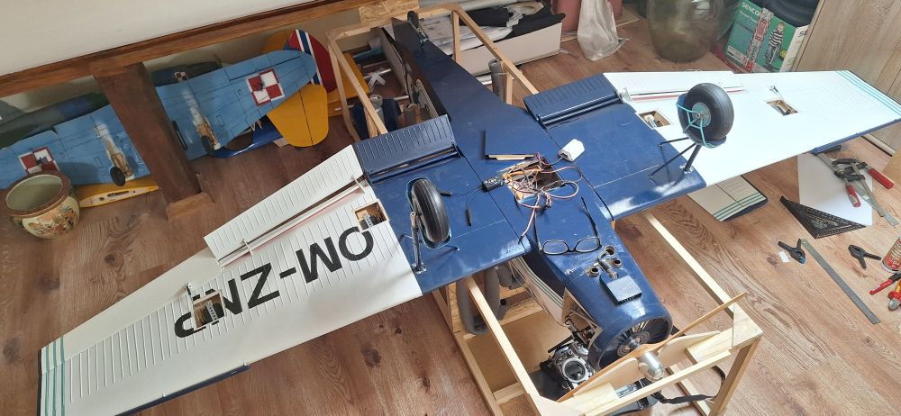

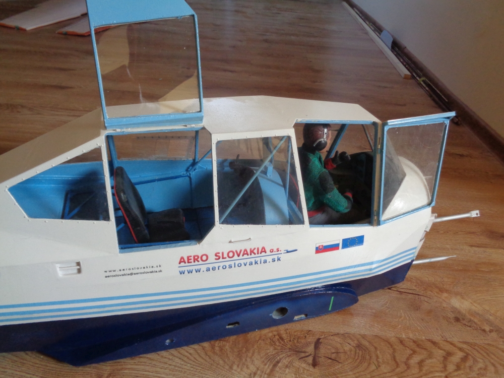

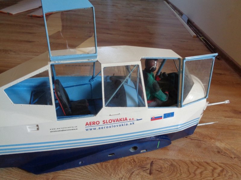

Widać już koniec, trwa montaż wyposażenia.
z93.jpg [ 528.2 KiB | Przeglądane 6351 razy ]
z99.jpg [ 151.3 KiB | Przeglądane 6345 razy ]
