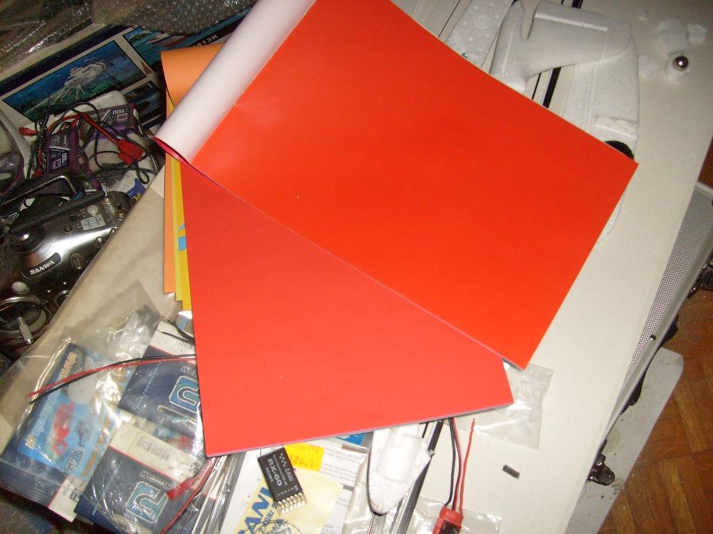

Darku. Mam już papier na naklejki. Kolor jest odpowiedni tylko jeden jest błyszczący i stąd różnica na zdjęciu.
S7300005.JPG [ 125.79 KiB | Przeglądane 15893 razy ]
