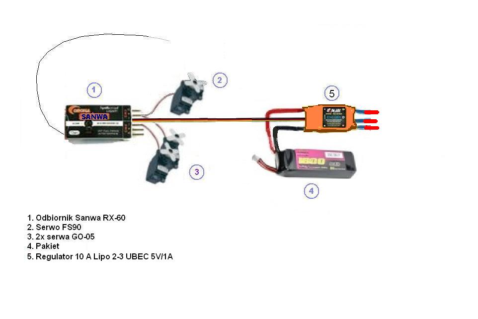

Zatwierdziłem również wyposażenie.
Doświadczony Kolega Wojtek, bardzo konkretny, podpowiedział, że jeżeli w przyszłości przewiduję napęd to najprościej będzie model wyposażyć jak dla moto. Regulator przecież mam, małe pakiety 2S od 300 do 800 mam, czyli NIE MAM problemu. Potrzeba balastu na nos? To regulator trochę dołoży.
Jakie to proste. Nie będę musiał dokupować pakietu 1S, a potem dołoży się tylko silnik.
Zasilanie.JPG [ 37.92 KiB | Przeglądane 16145 razy ]
Jednak problem jest.
Wojtek zabronił mi montowania tych serw 5 gramowych, ale może jak odpalę elektronikę to z 5 szt. może 2 szt. przejdą testy :?:
Inaczej czekają mnie zakupy.

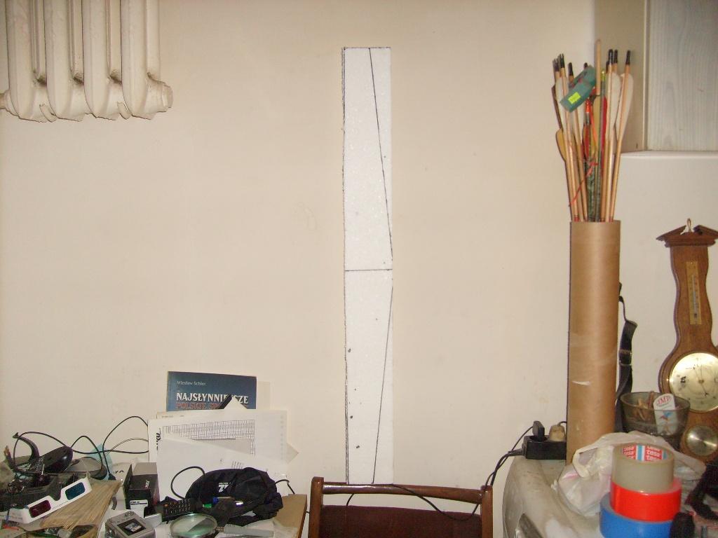

PostNapisane: środa, 10 lipca 2013, 19:54
Dociąłem dzisiaj odpowiedniej wielkości bloczek z płyty styropianu i wezmę się za wycięcie skrzydła.
S7300002.JPG [ 93.77 KiB | Przeglądane 15875 razy ]
Jak się uda to z tej grubości uzyskam od razu dwa płaty.

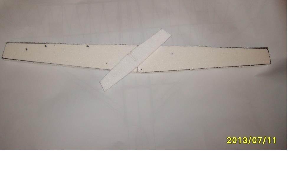

Trochę dzisiaj "porobiłem".
Załącznik Skrzistat.JPG nie jest już dostępny
Szukałem jakiegoś tła dla zdjęć, ale nie mam nic odpowiedniego.
Przymiarka:
Skrzistat.JPG [ 27.9 KiB | Przeglądane 15810 razy ]
Porównałem z oryginałem, aby unaocznić sobie różnicę.
S5000004.JPG [ 81.49 KiB | Przeglądane 15810 razy ]
Teraz tylko szlifowanie i szlifowanie.
Już sobie wyobrażam ile będzie sprzątania. (:)
Szymon. :D
