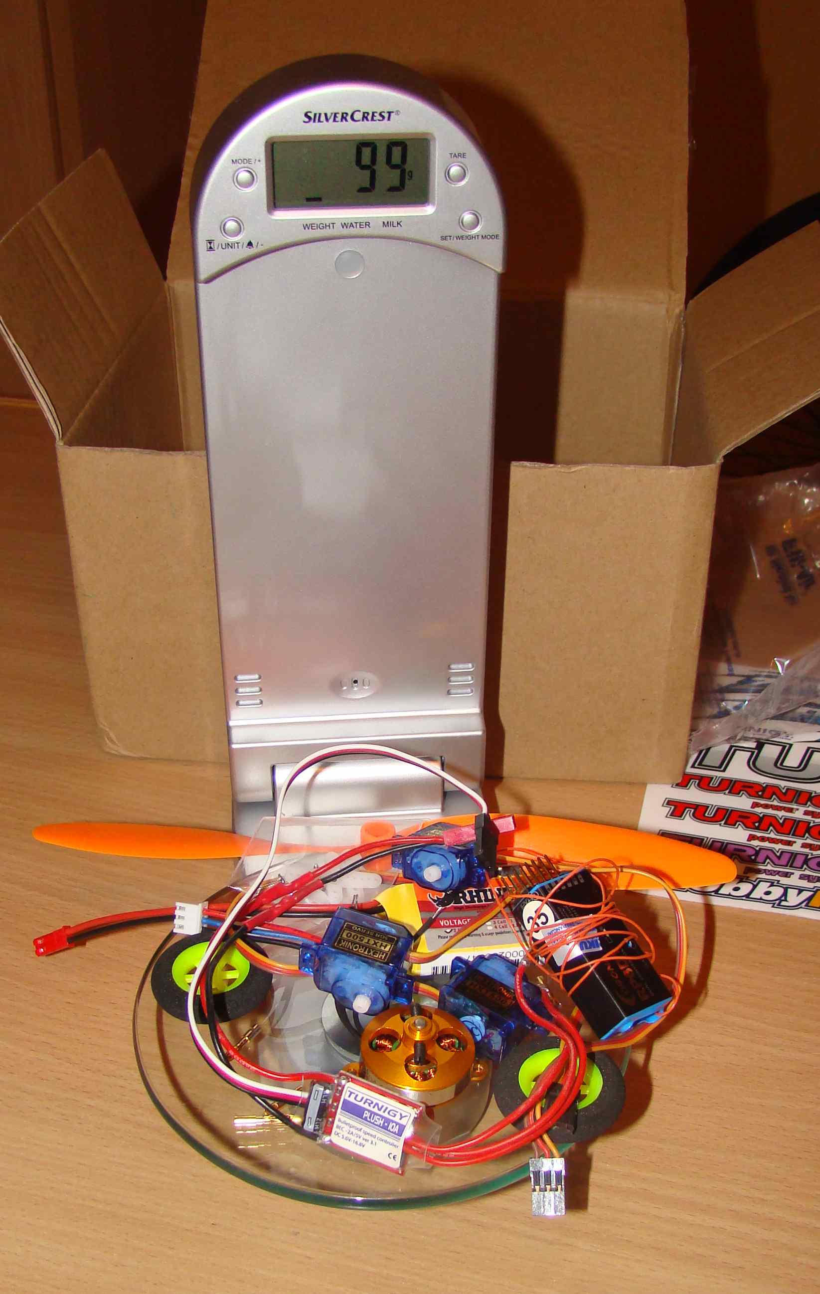

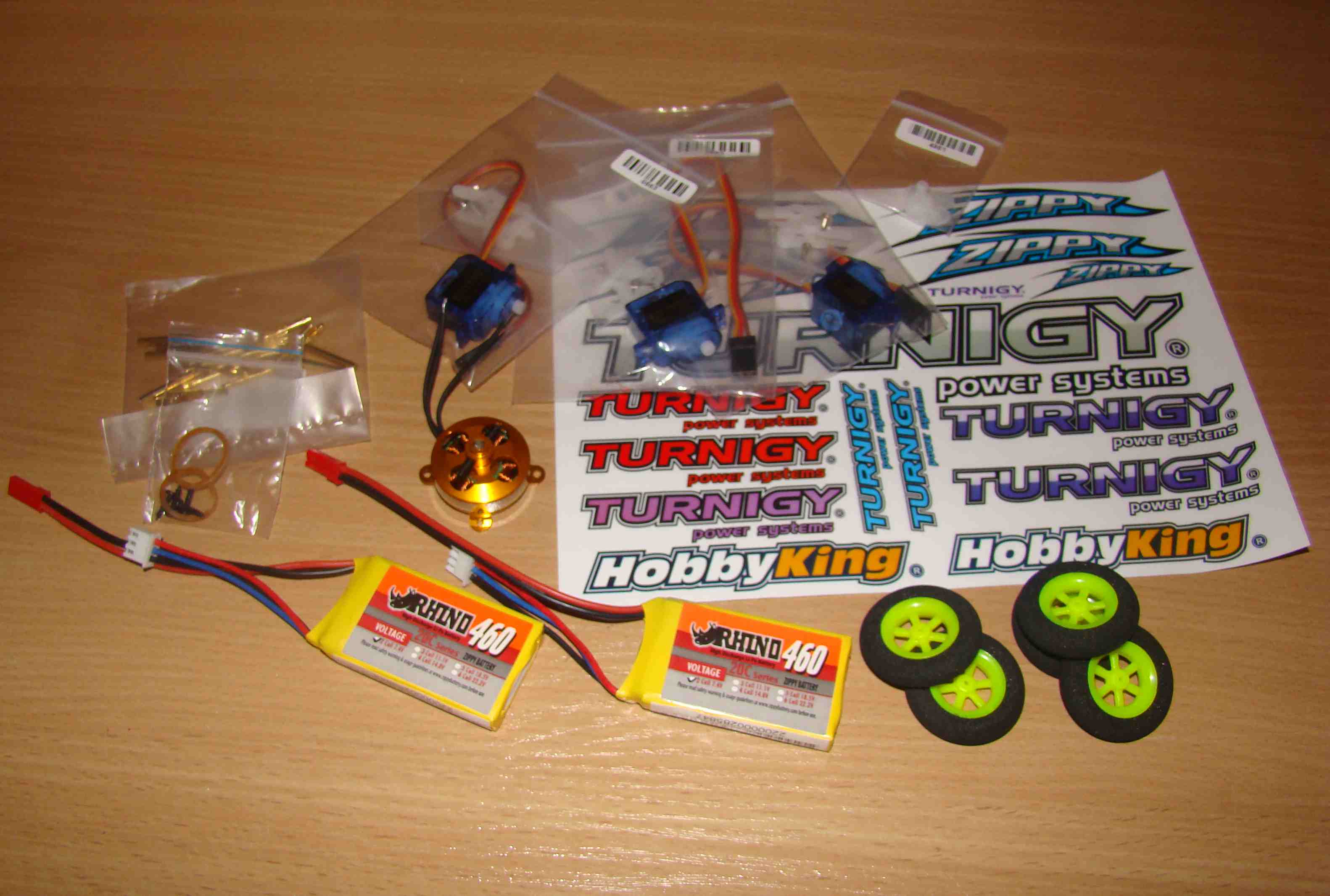

Doszła mi dziś paczka z HK :) genialnie zapakowana.
Zważyłem całe wyposażenie i się zmartwiłem... 99gramów ~100.
Więc skoro części depronowe (nie wszystkie) ważą około 43g. To jak ja mam resztą upchnąć w 17gramach, gdzie kleje, węgiel, popychacze itp. :shock:
Coś czuję, że w 200gramach się nie zamknę.

ważyłes 2 pakiety??
model pusty sklejony powinien ważyc jakies 55g z serwem kolo 59-60
mysle ze ze w 160g sie zmiescisz

o hk daje nowe naklejki :)

1. Natarcie skrzydła możesz jeszcze zaokrąglić, będzie kawałek szczeliny ale będzie łatwiej przykleić.
2. Odłóż jeszcze 50 zł i kup sobie 4-kanałową Coronę RP4S1 :)
3. Spokojnie zmieścisz się z niższą wagą. Mój pierwszy index ważył 144g tyle że z pakietem 400mAh, reszta wyposażenia (poza odbiornikiem) identyczna. Drugi ważył 135 z pakietem 300mAh.

Robraf ważyłem jeden pakiet.
____
1. Tak też zrobiłem. Jeszcze dokleję te paski depronu na natarcie, i chyba na skrzydło węgla wystarczy. Sam nie wiem czy dawać jeszcze jeden płaskownik na spływ przy lotkach. (?)
2. Wątpię czy będę miał halę, a chyba to kilka gramów na dworze dużej różnicy mi nie zrobi. Chciałem kupić Coronę 4, ale 6 była w tej samej cenie, a 4 nie było i tak na stanie i jakoś tak wyszło, ponieważ potrzebowałem ten odbiornik też do innych modeli. Na pewno jak spodoba mi się zabawa takimi modelami to postaram się o lżejsza i lepsze wyposażenie.
3. Lepiej mówić, że się nie zmieści i być mile zaskoczonym, nić potem zażenowanym :nieufny:
Dzięki wszystkim za odpowiedzi :)
Pozdrawiam Kuba.

Witam.
Wczoraj poległ pierwszy egzemplarz Indexa. Czas poskładać nowe części i ulepszyć to co niedomagało w pierwszej wersji :)
Zauważyłem kilka problemów w 'prototypie' i nie wiem za bardzo jak i czy w ogóle możliwe jest ich wyeliminowanie.
1. Po kilku ostrzejszych beczkach, skrętach podczas wiatru pękła pozioma część kadłuba po obu stronach zaraz przy spływie płata. Wydaje mi się, że wstawki z depronu wzdłuż pod katem 45* powinny załatwić sprawę ?
2. Ciągle urywały mi się pręty węglowe od płata i połowa lotów kończyła się lądowaniem z płatem w kształcie 'V'. Jak zamocować aby się nie wyrywały i czy to możliwe ?
3. Mimo pasków depronu na natarciu + płaskownika, końcówki płata zaraz przy spływie bardzo się gną. Dałem po 2 pręciki węglowe 1,5mm (10-15cm) po skosie od natarcia do końcówek płata i to rozwiązało problem, jednak wygląda to nieestetycznie. Czy dodanie płaskownika na spływie będzie lepszym wyjściem ?
4. Jako że często latam nad trawnikiem podwozie nie ma racji bytu więc zrezygnowałem z niego (wyłamało się). Po kilku niezłapaniu modelu do ręki i wylądowaniu na trawie cała przednia dolna cześć kadłuba powyginała się i popękała. Czy, jak i czym można by to zalaminować - wzmocnić (nie mam kompletnie żadnej żywicy do laminowania i żadnej tkaniny oraz żadnej wiedzy w tym temacie ;) ) ?
Bardzo proszę o pomoc.
Pozdrawiam Kuba.
