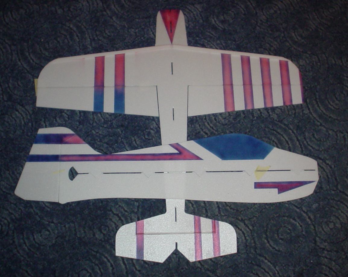

Jako, że pogoda nie nadaje się do latanie, postanowiłem poklecić jakiś model. Padło na kolejnego Index'a, gdyż miałem akurat depron 3mm, gotowe plany i chciałem spróbować malowania aerografem.
Dzień wcześniej kupiłem 2 farbki Pactry, 'Royal Blue' i 'Clear Red', oraz wykonałem sobie przejściówkę z wentylu samochodowego na wejście w aerografie (wąż cały).
Tak wygląda mój zestaw do malowania:
0.JPG [ 109.71 KiB | Przeglądane 20434 razy ]
Gdy nabiję koło do 0,3MPa, wystarcza to na około2-3 min ciągłego malowania z bardzo dobrym ciśnieniem. Potem trzeba dopompować, nie jest to jakoś bardzo uciążliwe.
Wrzucam fotki moich pierwszych zmagań z aerografem i malowaniem czegokolwiek. Nie wyszło idealnie, czerwony za różowy (muszę kupić 'dark red' i powinno być ok) i miejscami za szybko odkleiłem taśmę i ponadrywałem malowane miejsca. (schemat malowania wymyślany na bieżąco podczas malowania)
Tak to się prezentuje:
1.JPG [ 122.52 KiB | Przeglądane 20434 razy ]
2.JPG [ 129.24 KiB | Przeglądane 20434 razy ]
Pozdrawiam Kuba.

Calkiem niezle - widac pare niedorobek, ale ja bym lepiej i tak nie zrobil sam :D

PostNapisane: sobota, 2 lipca 2011, 22:16
Posty: 890
Nooo widziała Pani ? Ładnie :)
Mówiłem, że z tego aero będzie zadowolony :D
Fajnie, dodaj jeszcze to o czym Ci na gadulcu napisałem i będzie gites :D

Witam.
Minęło trochę czasu ale też dorobiłem się własnego Index-a.
Wyposażenie:
silnik - hexTronik 16g 1700kv
regulator - Turnigy Plush 10 amp
serwa - Hitec HS-55 - lotki, HXT-500 stery
pakiet - Dualski 2s 300mah
odbiornik - HK 6Ch V2
Ciężar do lotu - 130g
Wczoraj rankiem (tj.06.01.br) ok. godz. 8.30 korzystając ze sprzyjających warunków atmosferycznych na zewnątrz odbył się oblot modelu. (filmik załączę jak podpowiecie mi jak go najprościej zamieścić - plik w formacie avi. ok. 363 Mb)
Muszę powiedzieć, że jestem pod wrażeniem własności lotnych tego typu modeli ( szczególnie jeśli chodzi o skuteczność steru kierunku). Troszeczkę przy pierwszym starcie model zadzierał nos do góry ale wydaje mi się, że niechcący dałem skłon silnika delikatnie na plus. Chyba że mam w złym miejscu środek ciężkości (robiłem w/g planów 36 mm do przodu od linii lotek)
Przy okazji budowy modelu eksperymentowałem różne rozwiązania popychaczy
Będę wdzięczny za wszelkie uwagi i wskazówki dotyczące w/w modelu.

to nie lata jak model profilowy , trudno np. pochylić i zrobić zakręt , dożo pracujesz ogonem bo hale są malutkie i zawsze ściany za blisko
 Tytuł: Re: Pierwsza halówka. Co wybrać i jak zacząć. (Index 2.2)
PostNapisane: poniedziałek, 7 stycznia 2013, 21:37
Posty: 201
Wiek: 35
Lokalizacja: Chorzów/Polska
130g o i tak ładny wynik.
Serwo od lotek musi być zamontowane centralnie. Wiadomo po co?:)
Popychacz na wysokości mogłeś zrobić tak samo jak z kierunkiem (chodzi o rurkę tą białą) zaiste bałeś się że będzie się wyginać, nic mylnego :)
Ale gratulacje, ładny modelik :)
Pozdrawiam serdecznie :)
PostNapisane: poniedziałek, 7 stycznia 2013, 23:14
Posty: 256
Wiek: 32
Lokalizacja: Łódź
Jak na moje niewprawne oko, to tylko serwo lotek pozostawia trochę do życzenia. Reszta ładnie i estetycznie. Co do mocowania popychacza, to miałem raz tak jak masz ster kierunku i przy pręciku 1mm wszystko precyzyjnie i sztywno pracowało.
Mam tylko pytanie, czy nie 'wykręca' Ci trochę dziobu modelu podczas gwałtownego dodania gazu ? U mnie musiałem dodać troszkę węgla przy silniku bo model był dość wiotki w tym miejscu.
Mówiłem, że Index to wdzięczne latadło, które nadaje się naprawdę dla każdego.
Gratuluję modelu i oblotu :D
Co do filmiku to może po prostu w Windows Movie Maker wrzuć, powycinaj, zmontuj i przekonwertuj do trochę mniejszej objętości i wrzuć na YouTube. Ja zawsze tak robię i filmy nie są najgorsze, a program jest bardzo intuicyjny w obsłudze.
Pozdrawiam Kuba.
