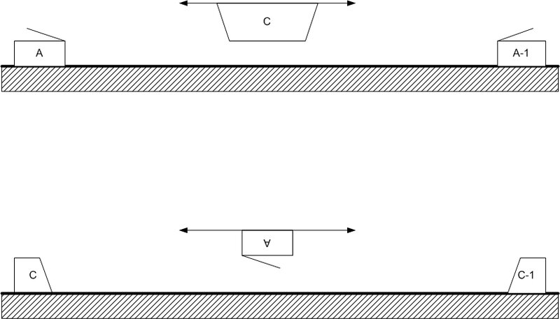

Cześć
Pisząc że dałbym po jednej krańcówce, miałem na myśli odwrócenie układu, ale układ działania - zabezpieczenia jest ten sam natomiast stopień skomplikowania o połowę mniejszy a co za tym idzie bardziej niezawodny, załączam rysunek poglądowy:
Objaśnienie:
A, A-1 - Krańcówki
C, C-1 - bloczek najazdowy (wyzwalający krańcówkę)

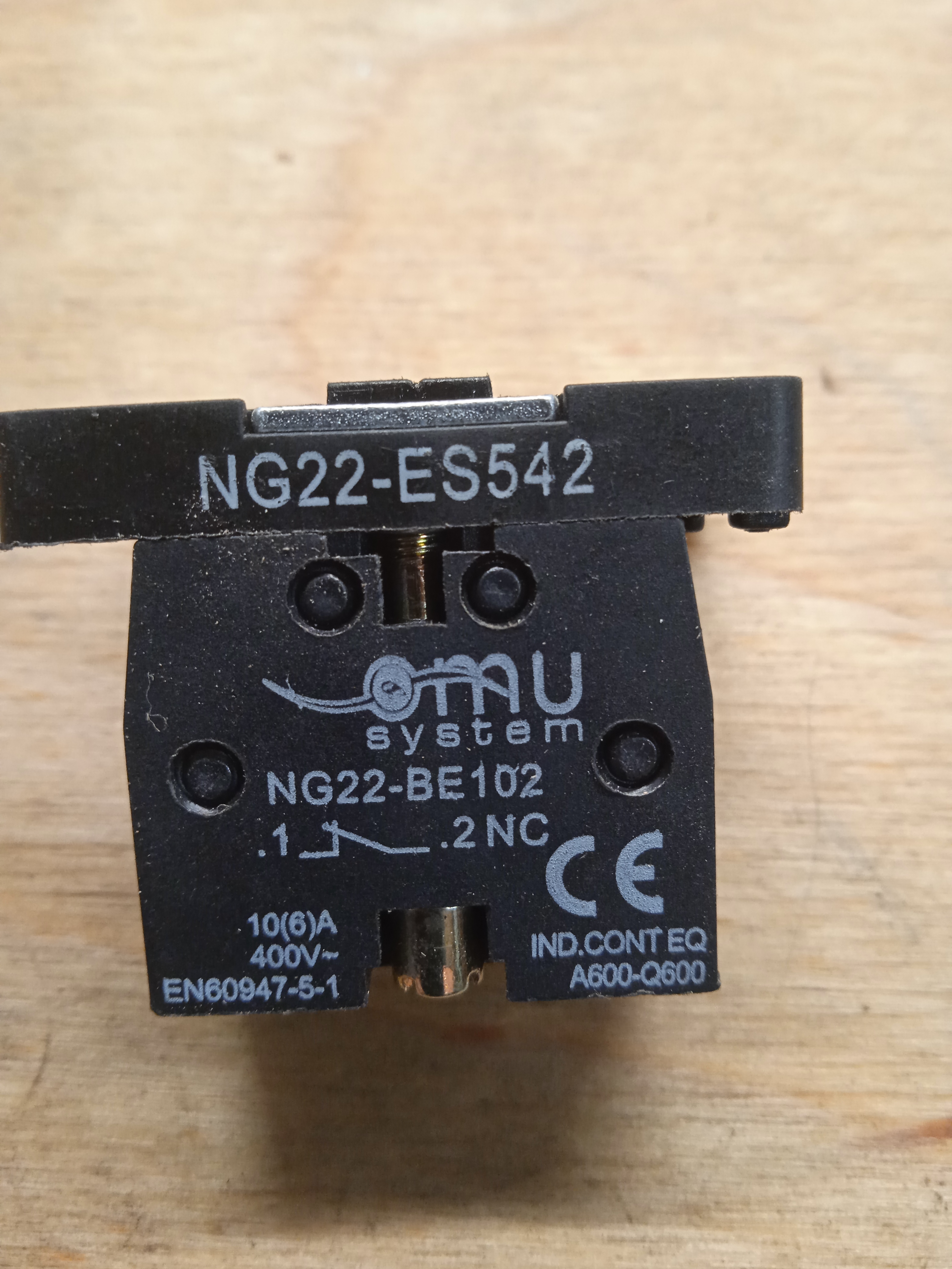

Chyba mam zły Estop :( mogę się mylić :mrgreen:
IMG_20210314_140658.jpg [ 2.57 MiB | Przeglądane 19540 razy ]
Na moim stoi NC a na schemacie NO. Do którego pinu to podpiąć :?: :mrgreen:
estop.jpg [ 119.28 KiB | Przeglądane 19529 razy ]
 Tytuł: Re: Frezareczka CNC
PostNapisane: niedziela, 14 marca 2021, 15:54
Wiem, że ppp ale jestem bardzo zadowolony z dzisiejszych poczynań. Jednak Estop mam dobry wystarczyło odwrócić działanie w programie i działa jak marzenie ;) Na 4 wejściu zaznaczyłem "Sygnał błędu" :arrow:

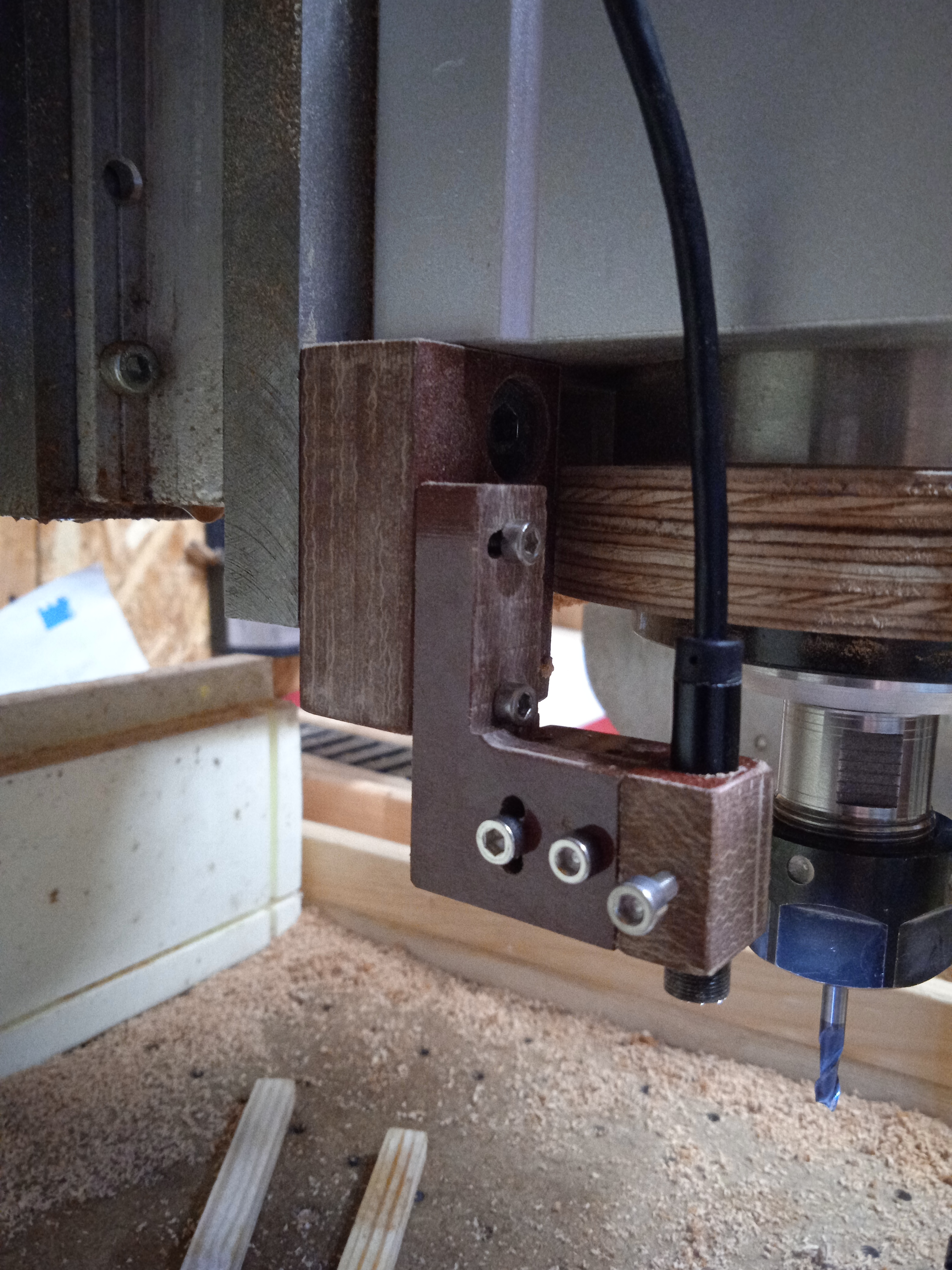

Przyszedł czas na dodanie gadżetu w postaci kamery endoskopowej ;) Podejrzałem na YT co i jak. Z założenia kamera ma mieć możliwość regulacji w dwóch kierunkach. Wykorzystałem gwintowany otwór M8 na Z-etce. Mocowanie składa się z trzech elementów :arrow: Jako materiał użyłem textolit ;) pierwszy element :arrow:
IMG_20210326_151751_1.jpg [ 3.49 MiB | Przeglądane 19304 razy ]
Drugi element :arrow:
IMG_20210326_175636.jpg [ 3.06 MiB | Przeglądane 19304 razy ]
No i widok kompletu :arrow:
IMG_20210326_190206_1.jpg [ 3.4 MiB | Przeglądane 19304 razy ]
Widok ekranu w programie :D
IMG_20210326_193430.jpg [ 2.54 MiB | Przeglądane 19304 razy ]
Jutro będę ustawiał kamerkę. Do szczęścia brakuje mi czujnika wysokości ;)
