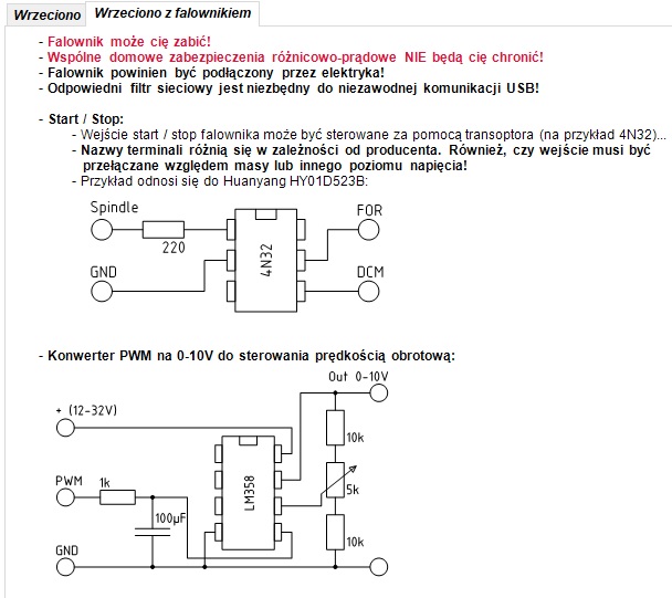

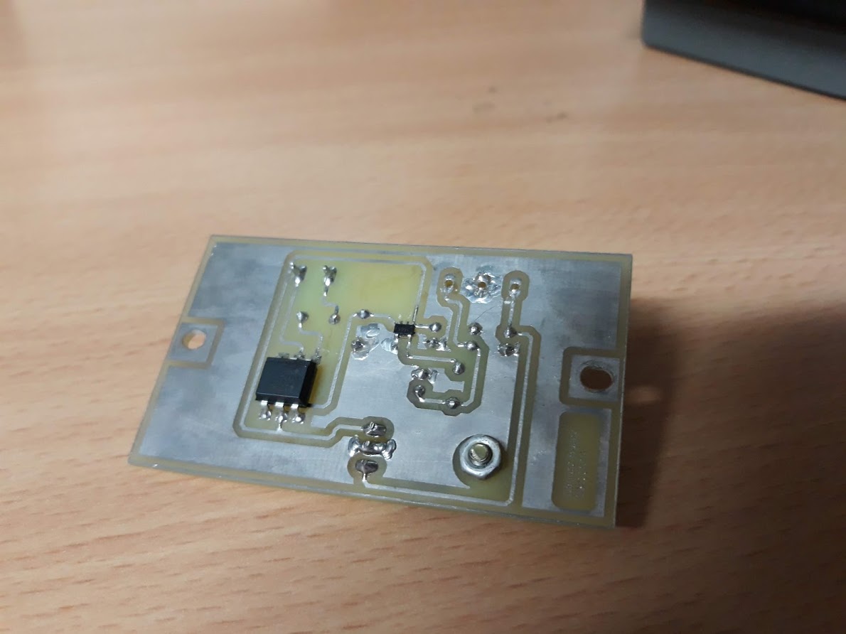

Cześć
Nie morduj się z układem, mam gotowy który używałem wcześniej w mojej maszynce, układ zbudowany jest na bazie tego schematu:
pwm07_l.png [ 25.77 KiB | Przeglądane 19099 razy ]
z tej strony : http://www.fijak-logic.com/pl/?q=node/77
Sprawdzę jak współpracuje z GRBL i go oddam, jest mi już nie potrzebny, zajmował tylko miejsce, płytkę muszę uzupełnić jeszcze w trzy pinowy terminal block który wylutowałem kiedyś do innego projektu.
20210305_165329.jpg [ 81.04 KiB | Przeglądane 19099 razy ]
20210305_165338.jpg [ 85.43 KiB | Przeglądane 19099 razy ]
 Tytuł: Re: Frezareczka CNC
PostNapisane: piątek, 5 marca 2021, 19:03
Pięknie. Dzięki z góry. Na pewno czymś się zrewanżuję
Tymczasem wymieniam prowadnik na większy. Trochę przewodów tam poleci
PostNapisane: niedziela, 7 marca 2021, 15:20
Cześć
Przetestowałem działanie układu z ESTL-em, działa prawidłowo załączam fotki z testów, nie mam terminal block-a, zobaczę czy będzie do kupienia w sklepie niedaleko mojego miejsca pracy, bo inaczej musiałbym zamówić w sklepie internetowym a dla jednej części nie bardzo ma to sens.
Dam odpowiedź jutro.
PostNapisane: środa, 10 marca 2021, 20:01
Podłączyłem płytkę od Darka. W tym miejscu jeszcze raz bardzo dziękuję. I tak, nic nie u paliłem - na szczęście. Działanie falownika wygląda następująco. Uruchamiam program, włącza się wrzeciono, jednak nie ma takich obrotów jak w programie wrzeciono rozkręca się do obrotów maksymalnych 24000 na minutę
Jak daje pauzę wrzeciono zaczyna się wyłączać po ponownym wznowieniu programu wrzeciono się rozpędza.
Tak się zastanawiam co zrobiłem nie tak?

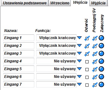

PostNapisane: niedziela, 14 marca 2021, 11:21
Dzięki ale to jeszcze nie koniec. W końcu udało mi się podłaczyć krańcówki do Arduino. Tak jak na załączonym obrazku :nieufny: W układzie zamkniętym
Podłączenie krańcówek.jpg [ 188.64 KiB | Przeglądane 19551 razy ]
IMG_20210314_100740_1.jpg [ 4.31 MiB | Przeglądane 19538 razy ]
Na wejściu pierwszym ustawiłem wyłączniki krańcowe, i odwróciłem tak jak w instrukcji :mrgreen:
Wejścia.jpg [ 129.13 KiB | Przeglądane 19551 razy ]
Jednak pojawił się problem :evil:
Awaria.png [ 51.78 KiB | Przeglądane 19551 razy ]
Jak nacisnę F11 każda z osi da się poruszać. jak tylko puszczę maszyna stoi w miejscu.
Jak nie odhaczę "Odwróć" przy ruchu maszyny i naciśnięciu krańcówki nic się nie dzieje maszyna jedzie dalej.
PS Próbowałem ustawić bazowanie i limity. Poległem tz. po ustawieniu kontrolera i uruchomieniu kontrolera maszyny Zetka pojechała w górę na 1360 od 0 :nieufny: zdążyłem wyłączyć zasilanie. Nie zaczymała jej krańcówka na górze Zetki.
EDYTA
Z tego wszystkiego zapomniałem włożyć wtyczki do gniazda :mrgreen: :mrgreen: :mrgreen: Dla osi X i Y działa wszysko natomiast dla Z nie. Jak naciskam krańcówkę to w kontrolerze jest sygnał o wyzwoleniu krańcówki. Jednak przy ruchu na osi Z i naciśnięciu krańcówki maszyna jedzie dalej a na pozostałych osiach nie ma tego problemu
Druga EDYTA
Wszystko działa. Po prostu nie odhaczyłem na wejściu 2 i 3 krańcówki. Teraz już wszystko działa. Będę walczył z limitami i bazowaniem :nieufny: ;)
