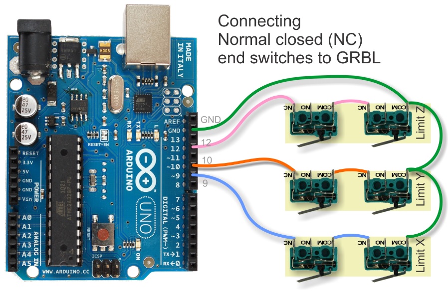

Pisząc że dałbym po jednej krańcówce, miałem na myśli odwrócenie układu, ale układ działania - zabezpieczenia jest ten sam natomiast stopień skomplikowania o połowę mniejszy a co za tym idzie bardziej niezawodny, załączam rysunek poglądowy:
Objaśnienie:
A, A-1 - Krańcówki
C, C-1 - bloczek najazdowy (wyzwalający krańcówkę)
Rysunek.jpg [ 117.04 KiB | Przeglądane 19193 razy ]

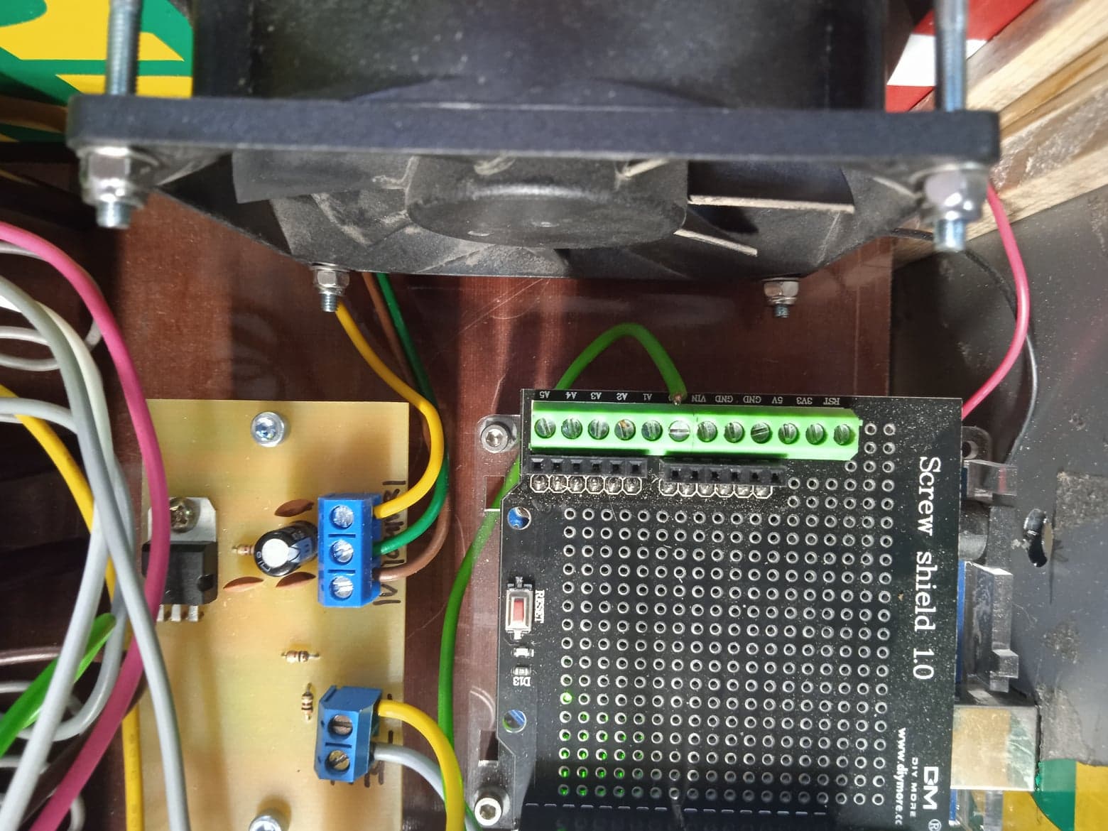

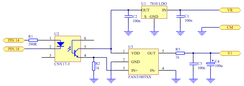

Cześć
Nie morduj się z układem, mam gotowy który używałem wcześniej w mojej maszynce, układ zbudowany jest na bazie tego schematu:
pwm07_l.png [ 25.77 KiB | Przeglądane 19096 razy ]
z tej strony : http://www.fijak-logic.com/pl/?q=node/77
Sprawdzę jak współpracuje z GRBL i go oddam, jest mi już nie potrzebny, zajmował tylko miejsce, płytkę muszę uzupełnić jeszcze w trzy pinowy terminal block który wylutowałem kiedyś do innego projektu.
20210305_165329.jpg [ 81.04 KiB | Przeglądane 19096 razy ]
20210305_165338.jpg [ 85.43 KiB | Przeglądane 19096 razy ]

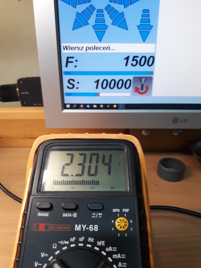

Cześć
Przetestowałem działanie układu z ESTL-em, działa prawidłowo załączam fotki z testów, nie mam terminal block-a, zobaczę czy będzie do kupienia w sklepie niedaleko mojego miejsca pracy, bo inaczej musiałbym zamówić w sklepie internetowym a dla jednej części nie bardzo ma to sens.
Dam odpowiedź jutro.

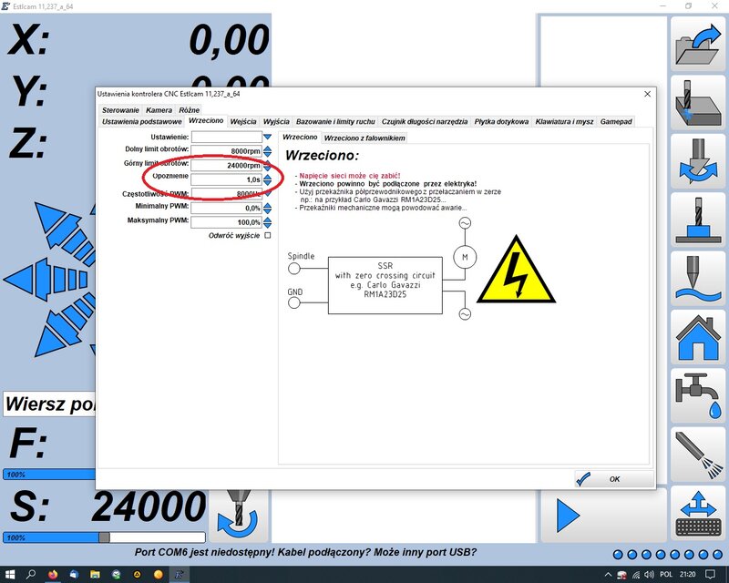

Podłączyłem płytkę od Darka. W tym miejscu jeszcze raz bardzo dziękuję. I tak, nic nie u paliłem - na szczęście. Działanie falownika wygląda następująco. Uruchamiam program, włącza się wrzeciono, jednak nie ma takich obrotów jak w programie wrzeciono rozkręca się do obrotów maksymalnych 24000 na minutę
Jak daje pauzę wrzeciono zaczyna się wyłączać po ponownym wznowieniu programu wrzeciono się rozpędza.
Tak się zastanawiam co zrobiłem nie tak?
 Tytuł: Re: Frezareczka CNC
PostNapisane: środa, 10 marca 2021, 20:39
Wejście powinno być podłączone do 14 i 11 w Arduino (GND i Variable Spindle PWM). Wtedy Spindle Direction służy do uruchamiania silnika (przez transoptor podłączony w sterowniku do DCM i FOR). Tak przynajmniej ja to zrozumiałem czytając różne materiały w sieci.
Jakie parametry zmieniałeś w falowniku (oprócz oczywiście przestawienia zworki)?
PostNapisane: środa, 10 marca 2021, 22:29
Wszysko już działa. Co do zmiany w falowniku to nie zrobiłem nic oprócz zmiany lokalizacji zworki. Okazało się że mam wgraną wersję Grbl bez obsługi PWM zmieniłem na ostatnią wersję 0,9-1,1 wszystko zaczęło działać Oczywiście linia telefoniczna była rozgrzana do czerwoności. Dzięki Darek jeszcze raz za płytkę i pomoc w uruchomieniu wrzeciona
Jedna sprawa której nie umię rozwiązać to to, że przy częstotliwości 400 Hz jak sprawdzę obroty w obr/min cały czas pokazuje 11520. Zmieniłem parametr PD143 z 04 na 02 lecz nie przyniosło to żadnego skutku.
PostNapisane: środa, 10 marca 2021, 23:47
To zmień parametr PD144 na 3000 i będzie ok.
A jak masz teraz start silnika? Jeśli staruje dopiero przy uruchomieniu programu to wrzeciono nie zdąży się rozpędzić. Podpytuję, bo też kupiłem mokrego chińczyka, tyle że słabszego. Mam 1,5 i 08 kW. Jestem po pierwszych próbach na stole i studiuję różne materiały z tym związane.
PostNapisane: czwartek, 11 marca 2021, 06:07
Faktycznie. Program jest na linii z obróbką a wrzeciono dalej się rozpędza. Co do PD144 to sprawdzę. Darek ma maszynę postawioną na Linuxie i nie ma tego problemu. Może coś podpowie
PostNapisane: sobota, 13 marca 2021, 21:50
Po kolei. Zrobiłem tak jak podpowiedział Marek zmieniłem parametr PD144 na 3000. Na falowniku widać obroty te zadane w programie :D Ustawiłem opuźnienie startu programu na 15s o czym wspominał Darek. Po uruchomieniu programu wrzeciono włącza się osiągając zadane obroty po czym zaczyna się obróbka :D
A że bez filmu się nie liczy :arrow:

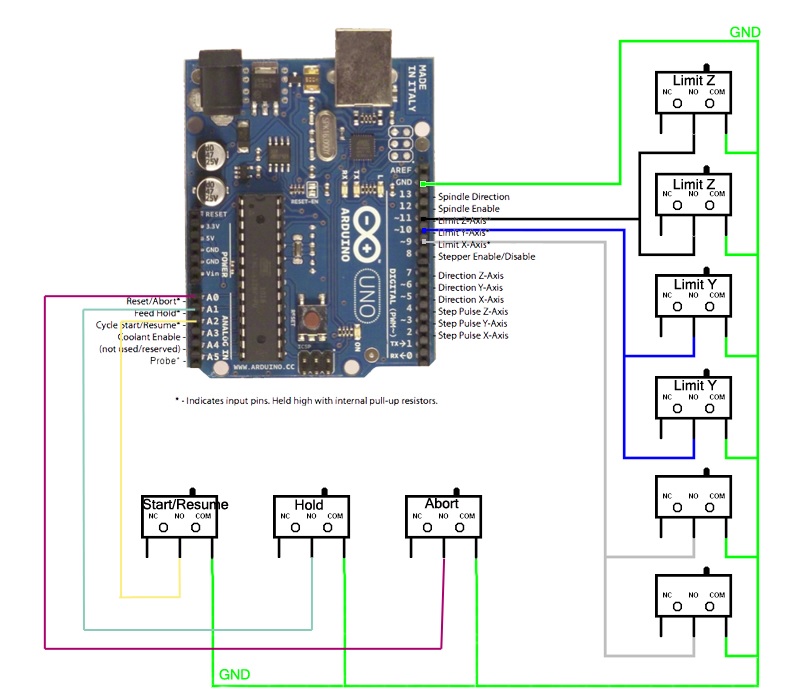

Dzięki ale to jeszcze nie koniec. W końcu udało mi się podłaczyć krańcówki do Arduino. Tak jak na załączonym obrazku :nieufny: W układzie zamkniętym
Podłączenie krańcówek.jpg [ 188.64 KiB | Przeglądane 19548 razy ]
IMG_20210314_100740_1.jpg [ 4.31 MiB | Przeglądane 19535 razy ]
Na wejściu pierwszym ustawiłem wyłączniki krańcowe, i odwróciłem tak jak w instrukcji :mrgreen:
Wejścia.jpg [ 129.13 KiB | Przeglądane 19548 razy ]
Jednak pojawił się problem :evil:
Awaria.png [ 51.78 KiB | Przeglądane 19548 razy ]
Jak nacisnę F11 każda z osi da się poruszać. jak tylko puszczę maszyna stoi w miejscu.
Jak nie odhaczę "Odwróć" przy ruchu maszyny i naciśnięciu krańcówki nic się nie dzieje maszyna jedzie dalej.
PS Próbowałem ustawić bazowanie i limity. Poległem tz. po ustawieniu kontrolera i uruchomieniu kontrolera maszyny Zetka pojechała w górę na 1360 od 0 :nieufny: zdążyłem wyłączyć zasilanie. Nie zaczymała jej krańcówka na górze Zetki.
EDYTA
Z tego wszystkiego zapomniałem włożyć wtyczki do gniazda :mrgreen: :mrgreen: :mrgreen: Dla osi X i Y działa wszysko natomiast dla Z nie. Jak naciskam krańcówkę to w kontrolerze jest sygnał o wyzwoleniu krańcówki. Jednak przy ruchu na osi Z i naciśnięciu krańcówki maszyna jedzie dalej a na pozostałych osiach nie ma tego problemu
Druga EDYTA
Wszystko działa. Po prostu nie odhaczyłem na wejściu 2 i 3 krańcówki. Teraz już wszystko działa. Będę walczył z limitami i bazowaniem :nieufny: ;)

Chyba mam zły Estop :( mogę się mylić :mrgreen:
IMG_20210314_140658.jpg [ 2.57 MiB | Przeglądane 19521 razy ]
Na moim stoi NC a na schemacie NO. Do którego pinu to podpiąć :?: :mrgreen:
estop.jpg [ 119.28 KiB | Przeglądane 19510 razy ]
PostNapisane: niedziela, 14 marca 2021, 15:54
Wiem, że ppp ale jestem bardzo zadowolony z dzisiejszych poczynań. Jednak Estop mam dobry wystarczyło odwrócić działanie w programie i działa jak marzenie ;) Na 4 wejściu zaznaczyłem "Sygnał błędu" :arrow:
Estop ustawienia.jpg [ 54.42 KiB | Przeglądane 19498 razy ]
Estop podłączyłem do GND (wspólnej masy) oraz do pinu A0 :arrow:
A0.jpg [ 208.25 KiB | Przeglądane 19498 razy ]

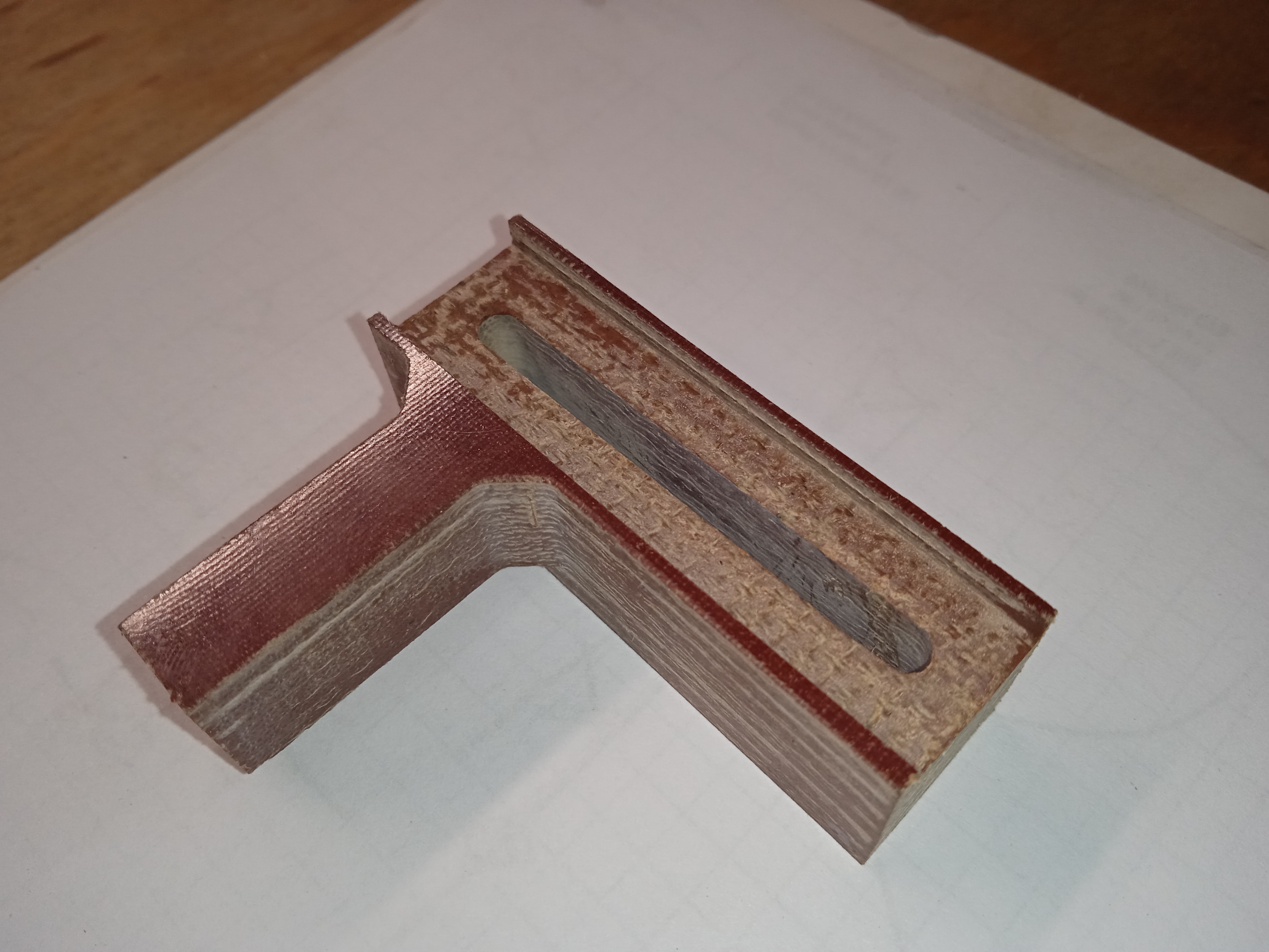

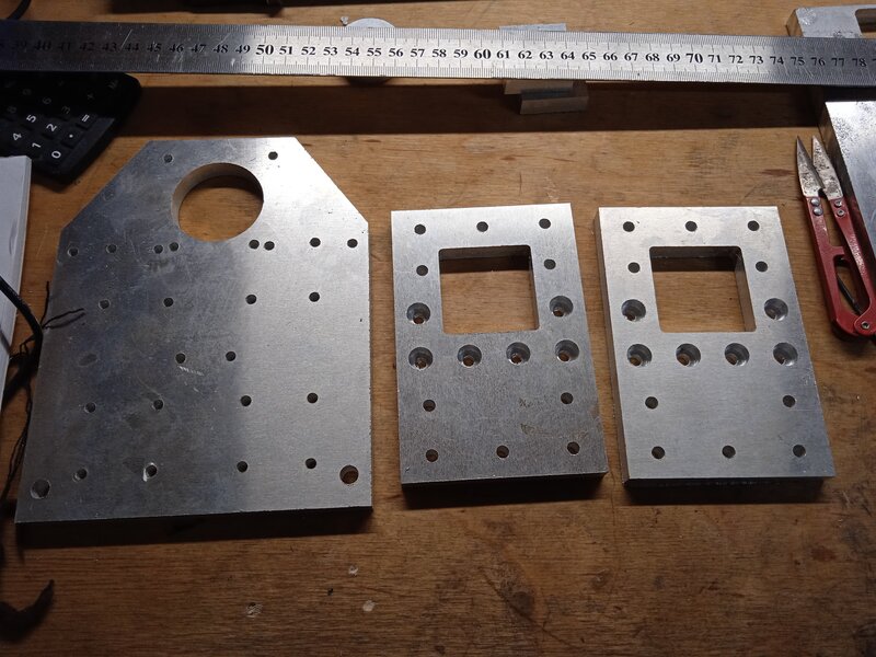

PostNapisane: niedziela, 16 maja 2021, 21:18
Dawno nic nie pisałem. Trochę rzeczy na frezarce już zrobiłem ;) okazało się że moja frezareczkę robi drugą :D
IMG_20210510_171223_1.jpg [ 3.2 MiB | Przeglądane 18925 razy ]
Aluminium gr 10mm.
