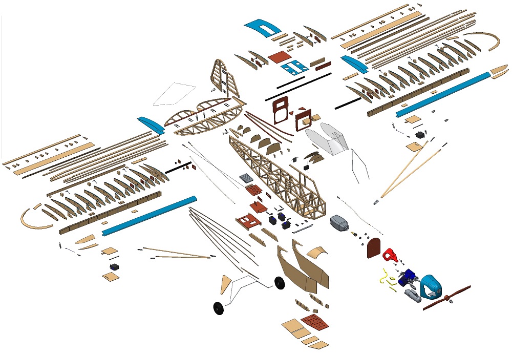

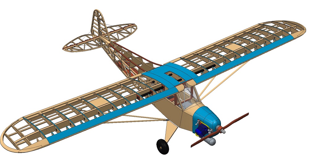

Natomiast wciąż grzebie w necie, i znalazłem rodzynka który jak na razie musi poczekać aż dojrzeję do takiego modelu, jest to projekt CAD modelu PIPER CUB J3 niesamowicie szczegółowy - niżej rysuneczki
CAD1a_JUN16_zpsalr3tkbi.JPG [ 144.4 KiB | Przeglądane 40610 razy ]
CAD6a_expl_JUN16_zpswwatv8kz.JPG [ 196.33 KiB | Przeglądane 40610 razy ]
Trochę walczę ze sobą i próbuję ostudzić moja gorącą głowę aby zacząć normalnie, ale pamiętam że jak rozpoczynałem budowę modelu Kutra wielozadaniowego "DARK" to mnie strasznie kręciło bo model był duży ok. 1m i kadłub robiłem z włókna szklanego z którym nie miałem nigdy wcześniej do czynienia, faktem jest też że po ok. trzech latach budowy walczyłem ze znudzeniem.
Będę wdzięczny za każdą pomoc, nie ukrywam że jestem skłonny zmienić zdanie co do samego modelu jak i materiałów z których miał by być zrobiony.

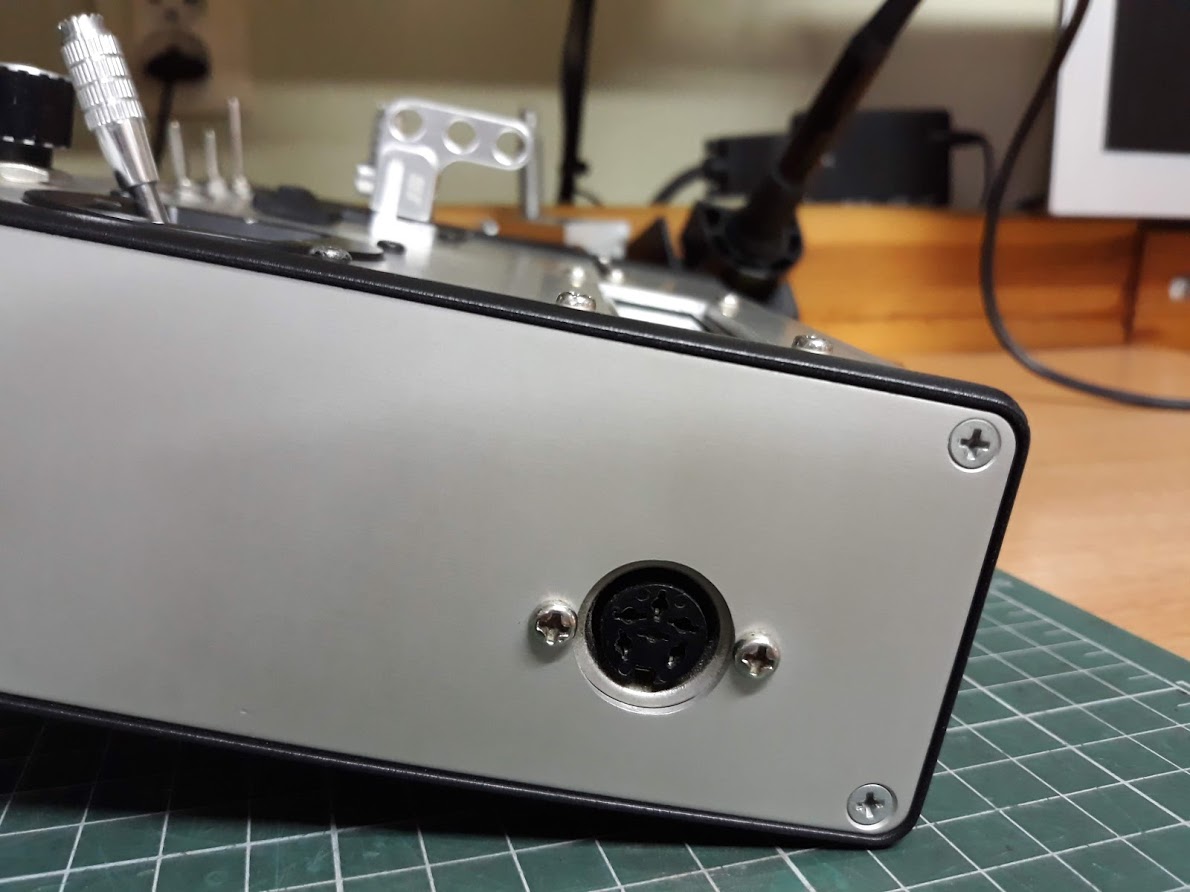

Na pewne masz gniazdo z dołu/tyłu radia, musisz użyć dongla który pokazał Artur. (też takiego mam) w zestawie jest kabelek ktory napewno będzie pasował

Panowie, maja aparatura jest samoróbką ale posiada wyprowadzony sygnał PPM, nawet kiedyś bawiłem się nią na innym symulatorze teraz już nie pamiętam jego nazwy, kabel który mam do niej - podłączony był do portu szeregowego komputera poprzez specjalny adapter, szczegóły na zdjęciu, adapter to tak naprawdę układ z dwoma tranzystorami dopasowujący poziomy napięć do portu szeregowego. Myślę nad donglem wydaje mi się że mniej kombinowania. Dodam że złącze które mam wyprowadzone jest standardowym złączem trener - uczeń które było stosowane w apkach z minionego okresu, nie wiem jak jest teraz, na nową czekam.

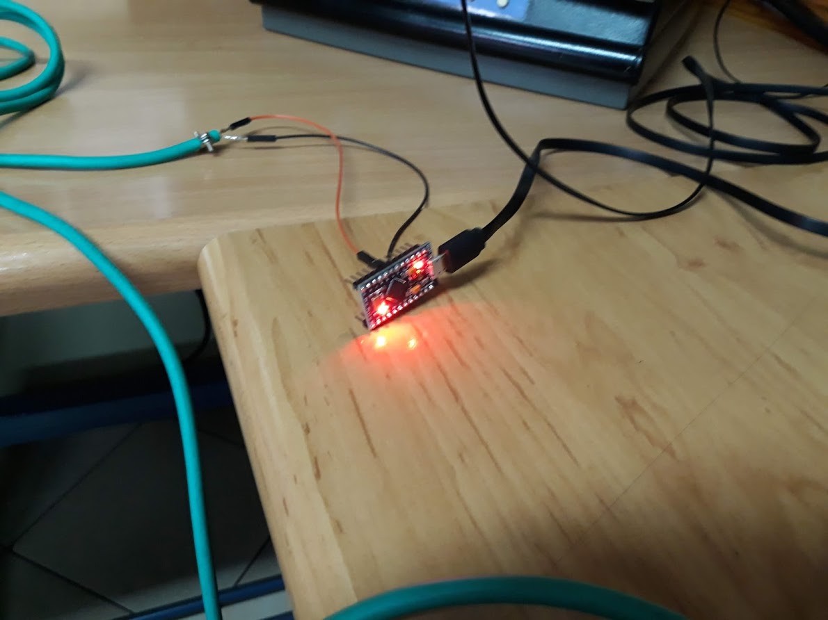

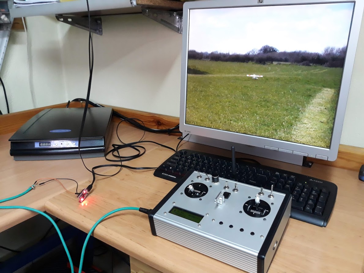

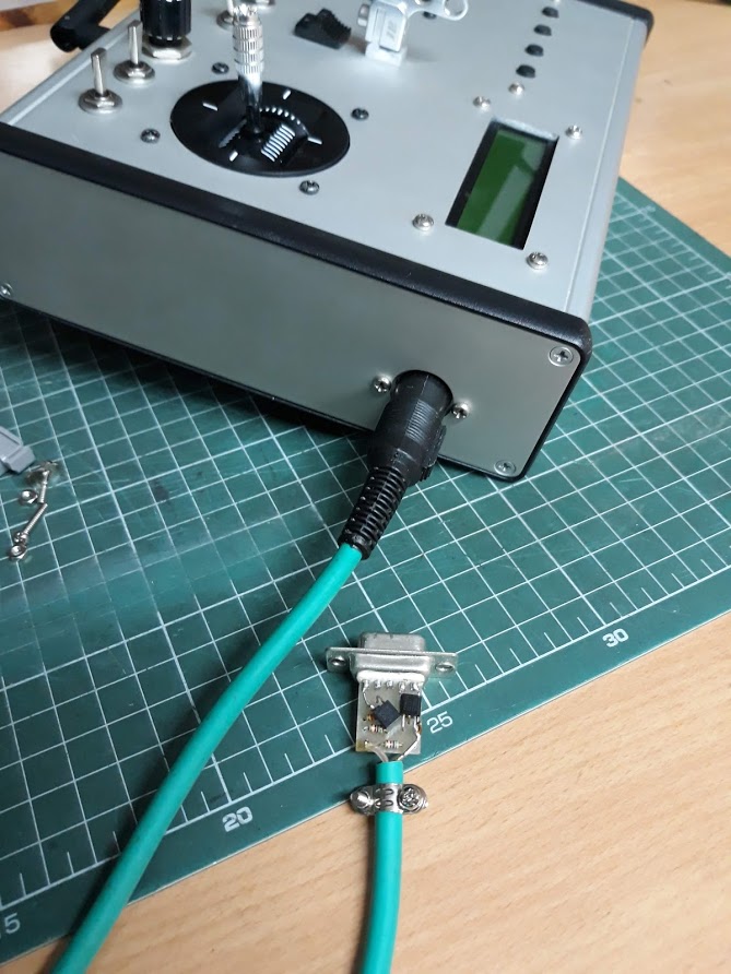

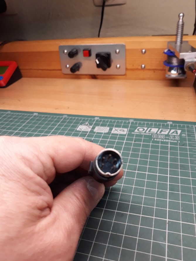

Cześć
:D Zrobiłem dzisiaj sobie na szybko dongla do aparatury i teraz trenuję odruchy warunkowe, jak ktoś jest zainteresowany to podpowiem, układ jest wykonany na bazie arduino pro micro moduł z mikrokontrolerem AVR Atmega 32U4, ze strony http://www.multirotorguide.com/guide/arduino-as-wireless-rc-simulator-dongle-usb-rc-sim-adapter/ pobrałem sketch i biblioteki, do układu w moim przypadku wgrałem wersję dla sygnału PPM, i aparaturę przełączyłem w tryb emulacji Futaba, wcześniej ustawiony tryb Multiplex nie chciał współpracować.

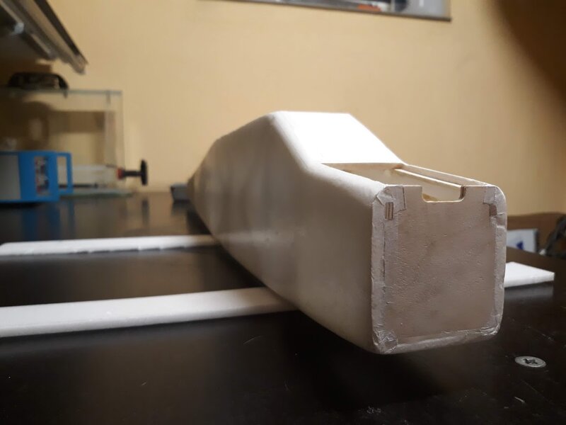

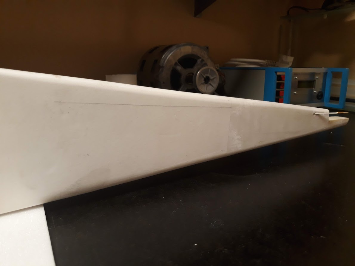

Jak wcześniej pisałem tytuł wątka wprowadza w błąd bo przerzuciłem się na budowę trenerka TOTO-7,
jestem na etapie budowy kadłuba jeszcze przed wklejeniem zamknięcia części ogonowej, i mam z tym związane pytanie, chodzi o bowden który wcześniej muszę zamontować, kupiłem o średnicy 2mm z drutem 0,8mm, czy nie jest on za delikatny, kiedyś kupowałem bowden o średnicy 3mm gdzie popychacz miał średnicę 2mm a w środku był rdzeń stalowy o średnicy 0,8mm, w tym popychacz jest tylko stalowy zakończony końcówką z gwintem M2, nie potrafiłem znaleźć nic innego.
Załączam zdjęcia z postępu prac, te gluty w środku to efekt mojej nie dojrzałości w klejeniu materiału który jest dla mnie nowością, staram się jak mogę na szczęście kadłub jest jeszcze symetryczny i nie zwichrowany, po każdym klejonym elemencie mierzę czy trzyma symetrie, zaczynam mieć na tym punkcie obsesje.

Bowden w zupełności wystarczy. A kleju faktycznie ciut za dużo...

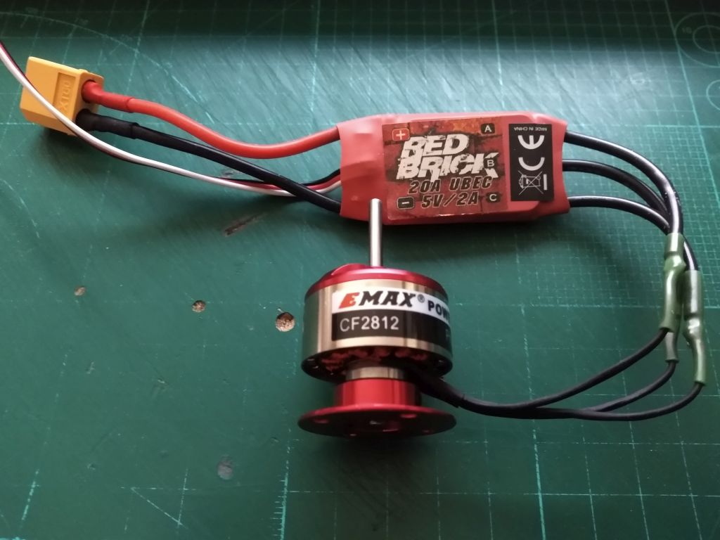

Dostałem za free, więc mogę się podzielić. Silnik Emax CF 2812 + regulator RedBrick 20A. Ze śmigłem 7x6, deklarowany ciąg to 730g, więc powinien dać radę z Twoim ToTo-7 Obrazek
Cześć
:) Dzięki z chęcią skorzystam, proszę o szczegóły, mogę zamówić wysyłkę z paczkomatu.

PostNapisane: środa, 3 marca 2021, 19:56
Cześć
Poszło PW.

Dzięki za podpowiedzi, aktualnie rozpocząłem oklejanie kadłuba papierem śniadaniowym kupiłem coś takiego,
20210306_184904.jpg [ 110.16 KiB | Przeglądane 33351 razy ]
cholerstwo nie jest łatwe w oklejaniu, pierwsze pięć wyciętych arkuszy, które próbowałem przykleić podarły mi się pod palcami, po namoczeniu papier robi się strasznie delikatny jak błona, nie dość że musiałem uważać aby się nie posklejał to jeszcze przy próbie ułożenia rozrywałem go, ułożenie równo na kadłubie jest problematyczne, pytanie - ma ktoś sprawdzone metody układania ?.
Jakoś mi poszło nawet nie jest najgorzej ale klątwy się sypały :mrgreen: , na razie jest oklejona część kadłuba, reszta będzie wykonana po wklejeniu stateczników.
