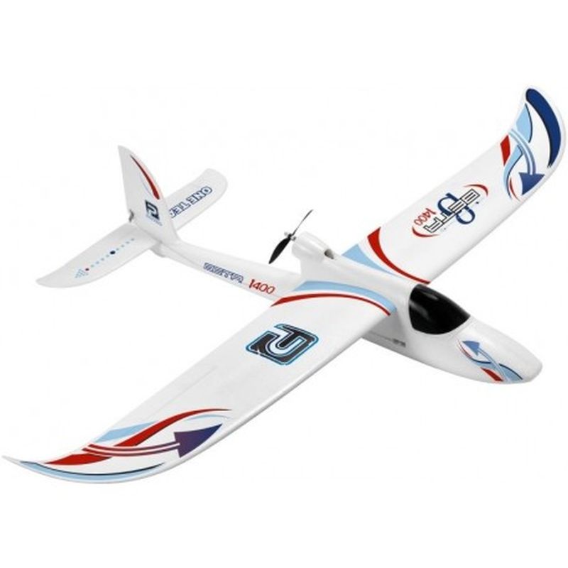

Zacznij Darku budować ten model, który Ci się podoba, ale zacznij również równolegle naukę latania.
Najrozsądniej na jakimś takim tego typu z silnikiem pchającym
beta-1400-kit.jpg [ 31.5 KiB | Przeglądane 40721 razy ]
kup KIT lub gotowca.
O takich modelach do nauki poczytaj tu na forum.
Lepszą koncepcję trudno wymyślić.

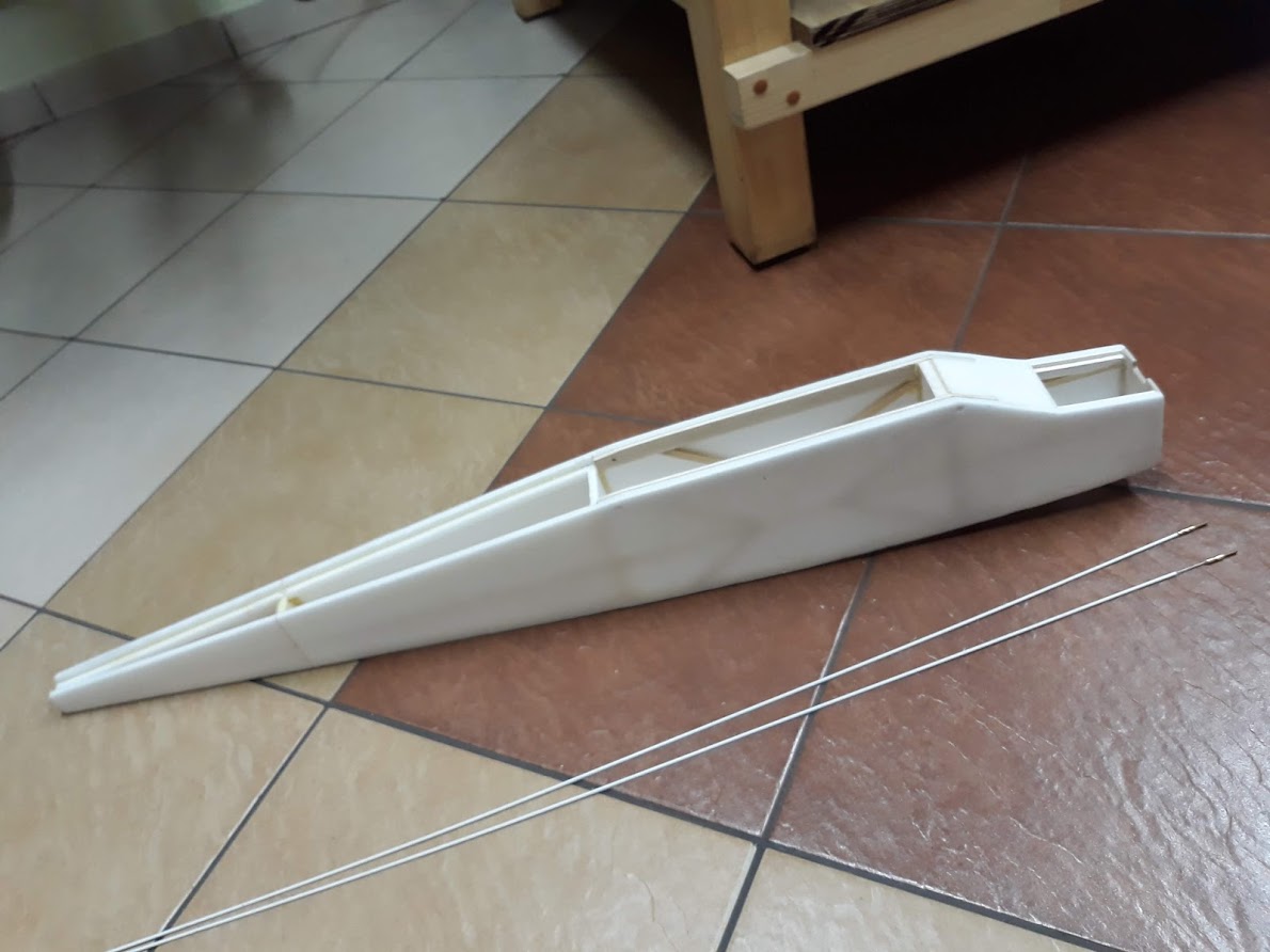

Jak wcześniej pisałem tytuł wątka wprowadza w błąd bo przerzuciłem się na budowę trenerka TOTO-7,
jestem na etapie budowy kadłuba jeszcze przed wklejeniem zamknięcia części ogonowej, i mam z tym związane pytanie, chodzi o bowden który wcześniej muszę zamontować, kupiłem o średnicy 2mm z drutem 0,8mm, czy nie jest on za delikatny, kiedyś kupowałem bowden o średnicy 3mm gdzie popychacz miał średnicę 2mm a w środku był rdzeń stalowy o średnicy 0,8mm, w tym popychacz jest tylko stalowy zakończony końcówką z gwintem M2, nie potrafiłem znaleźć nic innego.
Załączam zdjęcia z postępu prac, te gluty w środku to efekt mojej nie dojrzałości w klejeniu materiału który jest dla mnie nowością, staram się jak mogę na szczęście kadłub jest jeszcze symetryczny i nie zwichrowany, po każdym klejonym elemencie mierzę czy trzyma symetrie, zaczynam mieć na tym punkcie obsesje.

Bowden w zupełności wystarczy. A kleju faktycznie ciut za dużo...

Dzięki za podpowiedzi, aktualnie rozpocząłem oklejanie kadłuba papierem śniadaniowym kupiłem coś takiego,
20210306_184904.jpg [ 110.16 KiB | Przeglądane 33476 razy ]
cholerstwo nie jest łatwe w oklejaniu, pierwsze pięć wyciętych arkuszy, które próbowałem przykleić podarły mi się pod palcami, po namoczeniu papier robi się strasznie delikatny jak błona, nie dość że musiałem uważać aby się nie posklejał to jeszcze przy próbie ułożenia rozrywałem go, ułożenie równo na kadłubie jest problematyczne, pytanie - ma ktoś sprawdzone metody układania ?.
Jakoś mi poszło nawet nie jest najgorzej ale klątwy się sypały :mrgreen: , na razie jest oklejona część kadłuba, reszta będzie wykonana po wklejeniu stateczników.
20210306_183540.jpg [ 60.26 KiB | Przeglądane 33476 razy ]
20210306_183549.jpg [ 55.17 KiB | Przeglądane 33476 razy ]
20210306_183743.jpg [ 70.63 KiB | Przeglądane 33476 razy ]
