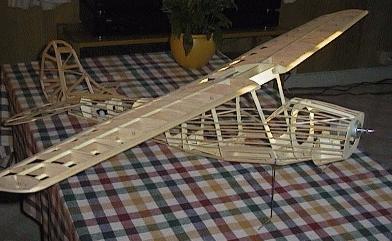

Ale nie o tym miało być, postanowiłem że zbuduję model własnymi "rencami" na którym mógłbym uczyć się pilotażu, zawsze kręciły mnie i kręcą nadal modele redukcyjne, coś jest w nich pięknego.
Początkowo planowałem że wezmę się za prosty, i trudny do zabicia depronowiec, ale chcę troszeczkę posiedzieć nad budową i pozwolić sobie dojrzeć do pierwszego startu, myślę że nawet będę zmuszony poprosić kogoś o pomoc w pierwszych próbach i trymowaniu modelu zanim osobiście go rozwalę, z tego też powodu dotychczas wolałem bawić się w modelarstwo okrętowe, ale ta zabawa ma dużo detali, rozłożona jest na lata i dużą cierpliwość.
Wygrzebałem w necie skromne plany w formacie DXF modelu trenerka prawdopodobnie Cessna Bird Dog przynajmniej ją przypomina.
Szukam jeszcze bardziej szczegółowych planów również w formacie CAD, z uwagi że chcę oszczędzić sobie pracy przy przerysowywaniu do tego formatu i skupić na budowie, samo wycinanie planuję robić na ploterze CNC, mam własny to będzie haratał.
Ewentualnie jeżeli znajdę coś podobnego z lepszą dokumentacją to się zmieni zdanie.
Na tą chwilę dokonałem już pewnych zakupów, mianowicie zamówiłem aparaturę Radiomaster TX16S z odbiornikami, i czekam z niecierpliwością, mam samoróbkę na module ASSAN-a i tylko z jednym odbiornikiem, więc zostawię ten zestaw w modelu redukcyjnym kutra, spisuje się tam bardzo dobrze.
Zamieszczam plik z Planami do waszej oceny czy się nadaje lub czy mam sobie dać "siana" i poszukać czegoś lepszego, nie ukrywam że jest ubogi jak dla mnie. Myślałem również nad zestawem ale i tak czeka mnie jeszcze dużo zakupów typu silnik, regulator i wiele innych pierdołów których nie posiadam, więc z tej opcji zrezygnowałem na rzecz "Zosi samosi"

Przeglądałem kity - zestawy z EPP, ale to są małe modele i o zgrozo stosunkowo drogie, myślałem nad czymś o rozpiętości ok.1,5m i więcej, od dobrych kilku lat moje hobby skupiło się tak naprawdę na wyposażaniu, budowie maszyn do warsztatu, no i czas wreszcie z tym skończyć, możliwości techniczne teraz mam jak nigdy wcześniej, depronowiec mógłby być, nawet z tą myślą od kumpla wziąłem kiedyś zalegające mu dwie paczki podkładów DEKOR o gr. 4mm nie wiem czy będą się nadawać.
Natomiast wciąż grzebie w necie, i znalazłem rodzynka który jak na razie musi poczekać aż dojrzeję do takiego modelu, jest to projekt CAD modelu PIPER CUB J3 niesamowicie szczegółowy - niżej rysuneczki
CAD1a_JUN16_zpsalr3tkbi.JPG [ 144.4 KiB | Przeglądane 40768 razy ]
CAD6a_expl_JUN16_zpswwatv8kz.JPG [ 196.33 KiB | Przeglądane 40768 razy ]
Trochę walczę ze sobą i próbuję ostudzić moja gorącą głowę aby zacząć normalnie, ale pamiętam że jak rozpoczynałem budowę modelu Kutra wielozadaniowego "DARK" to mnie strasznie kręciło bo model był duży ok. 1m i kadłub robiłem z włókna szklanego z którym nie miałem nigdy wcześniej do czynienia, faktem jest też że po ok. trzech latach budowy walczyłem ze znudzeniem.
Będę wdzięczny za każdą pomoc, nie ukrywam że jestem skłonny zmienić zdanie co do samego modelu jak i materiałów z których miał by być zrobiony.

Zacznij Darku budować ten model, który Ci się podoba, ale zacznij również równolegle naukę latania.
Najrozsądniej na jakimś takim tego typu z silnikiem pchającym
beta-1400-kit.jpg [ 31.5 KiB | Przeglądane 40754 razy ]
kup KIT lub gotowca.
O takich modelach do nauki poczytaj tu na forum.
Lepszą koncepcję trudno wymyślić.

Dzięki za podpowiedzi, aktualnie rozpocząłem oklejanie kadłuba papierem śniadaniowym kupiłem coś takiego,
20210306_184904.jpg [ 110.16 KiB | Przeglądane 33509 razy ]
cholerstwo nie jest łatwe w oklejaniu, pierwsze pięć wyciętych arkuszy, które próbowałem przykleić podarły mi się pod palcami, po namoczeniu papier robi się strasznie delikatny jak błona, nie dość że musiałem uważać aby się nie posklejał to jeszcze przy próbie ułożenia rozrywałem go, ułożenie równo na kadłubie jest problematyczne, pytanie - ma ktoś sprawdzone metody układania ?.
Jakoś mi poszło nawet nie jest najgorzej ale klątwy się sypały :mrgreen: , na razie jest oklejona część kadłuba, reszta będzie wykonana po wklejeniu stateczników.
20210306_183540.jpg [ 60.26 KiB | Przeglądane 33509 razy ]
20210306_183549.jpg [ 55.17 KiB | Przeglądane 33509 razy ]
20210306_183743.jpg [ 70.63 KiB | Przeglądane 33509 razy ]
