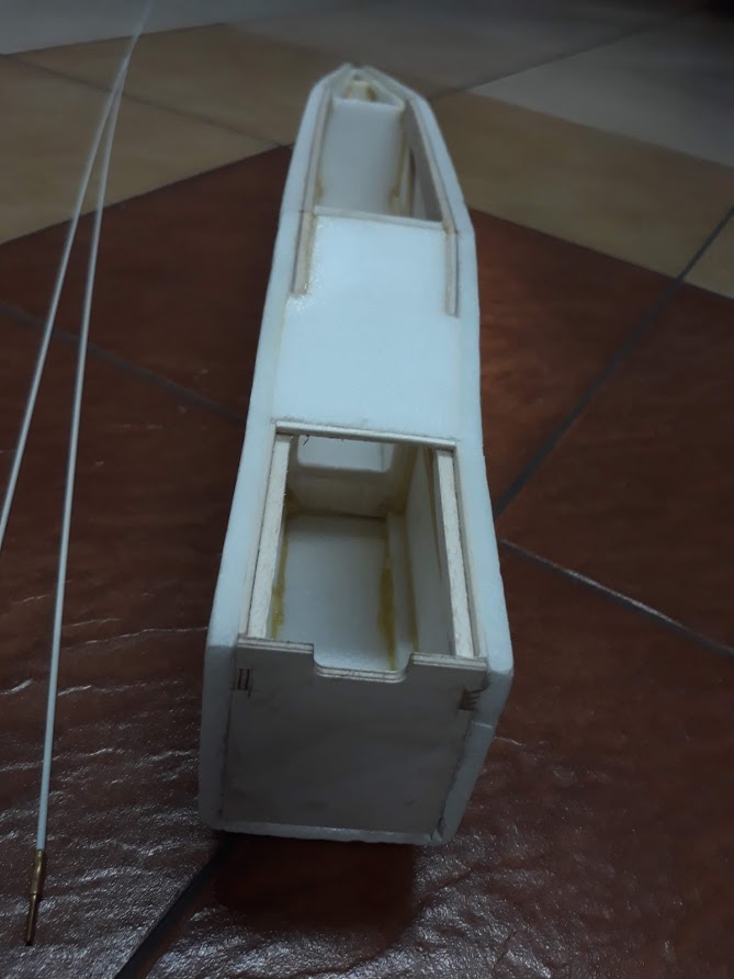

Kadłub mam już na tym etapie foto niżej, czy mogę już go pokryć papierem śniadaniowym na wikolu, czy jeszcze poczekać do wklejenia stateczników (poziomy i pionowy)
20210302_172725.jpg [ 124.28 KiB | Przeglądane 33732 razy ]
, wybaczcie mi te głupie pytania, ale grzebię w necie i nie wiele jest na ten temat, znalazłem jedynie że depron da się oklejać papierem pakowym (chyba ten szary) lub śniadaniowym nasączony wikolem rozrobionym do konsystencji mleka.

Jeśli chodzi o oklejanie modelu i malowanie, to wagi po tym zabiegu przybywa około 30%, zobacz którąś z moich relacji, kilka lat temu robiłem parę modeli tą techniką.
Silnik zdecydowanie za słaby jeśli model będzie ważył kilogram. KV dobre, 1000 wystarczy. Silnik Ray mam w szybowcu 700 g rozmiar 2836 i szału z mocą nie ma, zasilanie zdecydowanie 3S. Do kilogramowego szybowca to większy silnik zamontuj myślę że 3530 będzie w sam raz.
https://modelemax.pl/pl/silniki-ray/183 ... a-3ea0140c
ED. Ten będzie w sam raz.
https://modelemax.pl/pl/silniki-ray/183 ... a-3ea0132c

Dzięki za podpowiedzi, aktualnie rozpocząłem oklejanie kadłuba papierem śniadaniowym kupiłem coś takiego,
20210306_184904.jpg [ 110.16 KiB | Przeglądane 33492 razy ]
cholerstwo nie jest łatwe w oklejaniu, pierwsze pięć wyciętych arkuszy, które próbowałem przykleić podarły mi się pod palcami, po namoczeniu papier robi się strasznie delikatny jak błona, nie dość że musiałem uważać aby się nie posklejał to jeszcze przy próbie ułożenia rozrywałem go, ułożenie równo na kadłubie jest problematyczne, pytanie - ma ktoś sprawdzone metody układania ?.
Jakoś mi poszło nawet nie jest najgorzej ale klątwy się sypały :mrgreen: , na razie jest oklejona część kadłuba, reszta będzie wykonana po wklejeniu stateczników.
20210306_183540.jpg [ 60.26 KiB | Przeglądane 33492 razy ]
20210306_183549.jpg [ 55.17 KiB | Przeglądane 33492 razy ]
20210306_183743.jpg [ 70.63 KiB | Przeglądane 33492 razy ]
