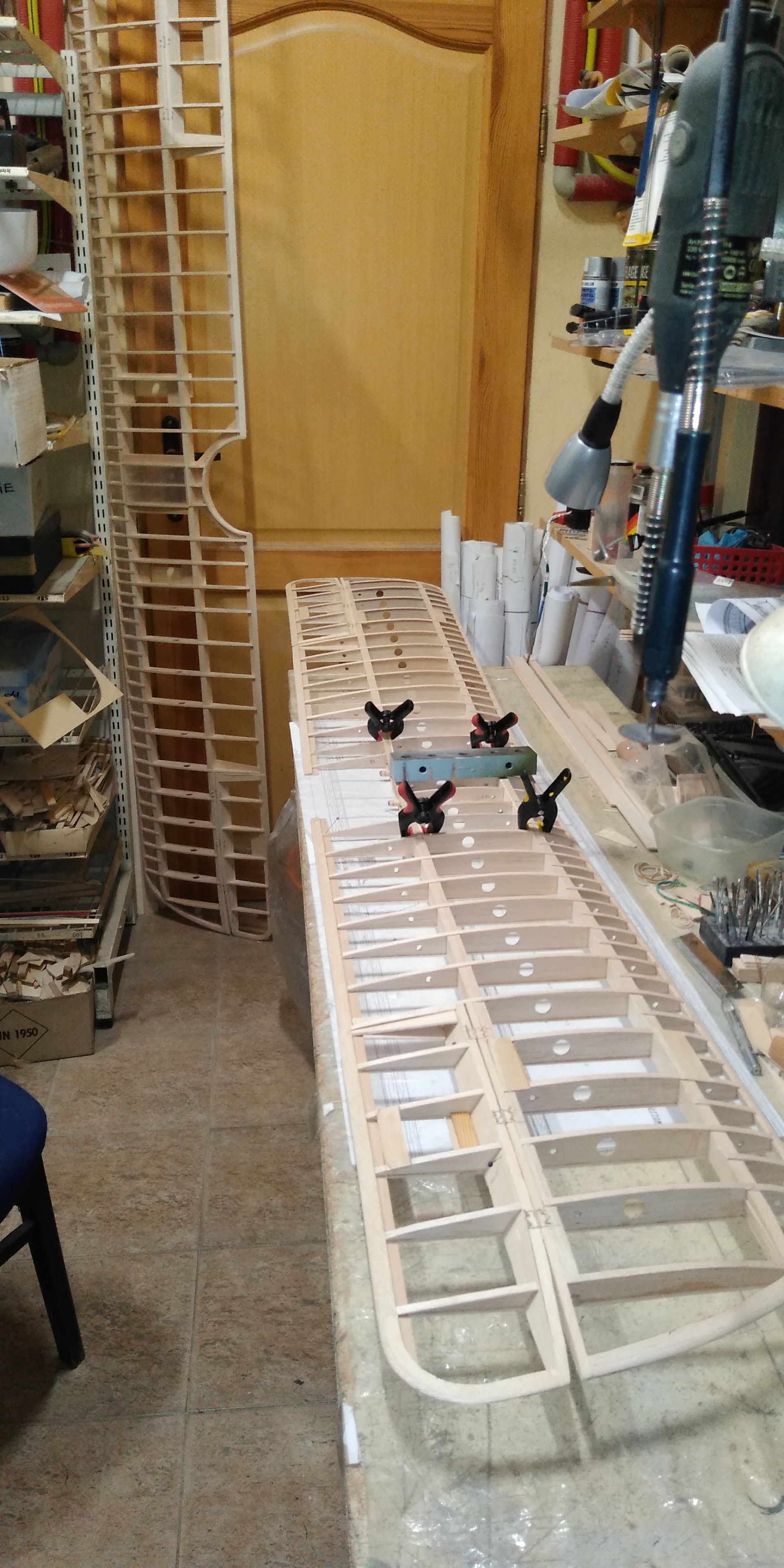

PostNapisane: niedziela, 3 stycznia 2021, 16:07
Posty: 505
Dawno znowu nie było żadnych obrazków, a jednak budowa powoli się toczy, to i nowe obrazki pokazać można. Więc skoro górny płat konstrukcyjnie gotowy, wziąłem się za składanie skrzydła dolnego, jednak ono, w przeciwieństwie do górnego jest troszkę bardziej skomplikowane, chociażby dlatego, że składa się z trzech części. Wynika to z tego, że jego centralna część wchodzi pod kadłub i jest do niego mocowana poprzez dwa kołki i dwie śruby, którymi „na fest” skrzydło jest spajane z kadłubem. Dwa zewnętrzne kawałki są uniesione w górę, w charakterystyczny sposób dla tego samolotu. W tych kawałkach są też umiejscowione i zamocowane serwa napędzające dolne lotki, a z nich poprzez popychacze napędzane są lotki górnego płata. Proste, ja konstrukcja cepa, a dla przypomnienia samolot wszedł do użytkowania na froncie w 1917 roku. Pierwowzór mojego Po-2 został skonstruowany 10 lat później i ma tak samo rozwiązany napęd górnych lotek, czyli sposób był dobry i skuteczny, a ruskie mieli od czego odgapiać, bo zapewne gdzieś takiego „Camela” podłapali.
Ale my tutaj sobie gadu, gadu, a mieliśmy o dalszych postępach w budowie modelu. Więc konstrukcja tych dolnych kawałków skrzydła niczym się nie różniła od konstrukcji skrzydła górnego, więc nie ma co jakiś dodatkowych fotek zamieszczać. Było znowu piłowanie góry i spodu każdego z dźwigarów:
c30.jpg [ 2.07 MiB | Przeglądane 26538 razy ]
A tak się miały te dwa kawałki w końcowym stadium ich budowy
c31.jpg [ 1.71 MiB | Przeglądane 26538 razy ]
I kiedy były już gotowe, zacząłem składać tę część środkową:
c32.jpg [ 1.75 MiB | Przeglądane 26538 razy ]
Ten element nawet dosyć szybko mi się poskładał i mogłem go przymierzyć do skrajnych części:
c33.jpg [ 1.97 MiB | Przeglądane 26538 razy ]
Wyszło prawie doskonale ;-) więc aby sobie to lepiej pooglądać obciążyłem ten fragment kawałkiem metalu i sobie oglądałem
c34.jpg [ 1.6 MiB | Przeglądane 26538 razy ]
A kiedy się już napatrzyłem, całość zważyłem i wyszło mi 0,5 kg. Tych trzech kawałków nie posklejałem w całość, a to dlatego, że będę robił mocowanie serw i łatwiej mi będzie operować skrzydłem w takiej formie. I pytanie: czy może któremuś Koledze zalega gdzieś 5 szt. serw, które mógłbym w tym modelu zastosować? Trzeci dzień jestem już tylko emerytem i gdyby udało się coś dobrego kupić za niższą cenę niż w każdym sklepie modelarskim, byłbym autentycznie wielce zobowiązany. Jeśli byłby ktoś chętny – proszę na PW, albo na maila: micur@poczta.fm
c35.jpg [ 54.71 KiB | Przeglądane 26538 razy ]
Zostało to odłożone na bok, a ja mogłem zacząć przymierzać się do poskładania kadłuba.
Jak to się układało, w następnym odcinku opowiastki.

Poprawiam mój nieudany wpis i fotki zamieszczone poprzez TT oraz wziąłem sobie do serca głosy Kolegów wypowiedziane w tej kwestii. A przechodząc do ciągu dalszego relacji z budowy tego amerykańskiego z pochodzenia modelu /mam na myśli” tartak” i całą pozostałą zawartość paczki/, po zbudowaniu całej drewnianej konstrukcji modelu, zaczęło się moje „kombinowanie”, na swój własny sposób i w inny raczej, niż to amerykańska instrukcja zakładała i dobrotliwie radziła. Po pierwsze mój sposób osadzenia serw napędzających wszystkie z czterech lotek, był bardziej „makietowy”, bo serwa zostały schowane w dolnym płacie , a przykrywająca je klapka tak się ma:
c84.jpg [ 54.77 KiB | Przeglądane 25256 razy ]
Kolejnym etapem budowy dolnego płata było pokrycie jego części kadłubowej płatkami balsowymi, załączonymi w „tartaku”. Tak sobie kleiłem, aż raz mi się kawałek tej balsy przestawił o 90o, co zaraz widać w odcieniu całej tej pokrywanej części. Nie przejąłem się tym specjalnie, bo ta część, jak i zresztą całe skrzydło będzie oklejone folią i tego nie będzie widać.
