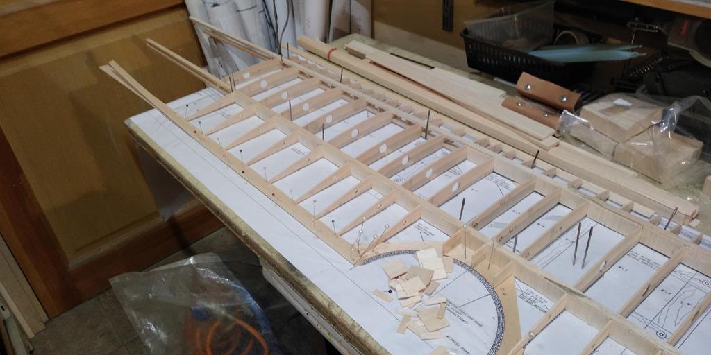

Dawno nic nie pisałem, a tym samym mimowolnie pozbawiałem Was tej wątpliwej przyjemności czytania moich „mądrości”. To można było chyba znieść, co widać po braku wpisów, mnie do tej pisaniny ponaglających. Większą radość dla oka mogą chyba stanowić fotki do tej pisaniny załączane, gdyż staram się robić je w miarę często i na jak najwyższym poziomie, na jaki pozwala mój chiński telefon, kupiony po przejęciu przez tę wschodnią nację amerykańskiej Motoroli. Ale nie o tym chciałem, a właśnie o kolejnych fotkach i postępie prac przy modelu. Czyli po przygotowaniu głównych żeber, można było zacząć rozkładać je na stole i tak się to zaczynało:
c11.jpg [ 50.66 KiB | Przeglądane 31415 razy ]
Widać zaczątek dwóch głównych dźwigarów bazujących na czterech listwach idących przez cały płat.
Przestrzenie międzyżebrowe z dwóch stron zamykane są płatkami balsowymi o słojach idących poprzecznie do listew dźwigarowych. Tworzy się więc dźwigar skrzynkowy o dużej wytrzymałości na uginanie się płata, co jest samo przez się chyba oczywiste i zrozumiałe.
c12.jpg [ 79.09 KiB | Przeglądane 31415 razy ]
Tu te dźwigary w trakcie klejenia tych „płatków”. Robota monotonna, ale wymagająca precyzji w docinaniu na długość tych płatków, gdyż przestrzenie międzyżebrowe nie zawsze były jednakowej szerokości, mimo starannego układania żeber wg planu montażowego, który miałem podłożony na stole.
c13.jpg [ 71.19 KiB | Przeglądane 31415 razy ]
Wymiar tej odległości między żebrami łapałem częścią suwmiarki służącą do pomiaru średnic i przenosiłem do na każdy z „płatków”. Stąd ta monotonia i wielokrotne powtarzanie tej samej czynności. Ale każda praca ma swój koniec i wreszcie do tego końca dobrnąłem. Na powyższej fotce widać te brakujące 14 cm w długości mojego stołu, gdyż ma on jedynie 200 cm długości, a płat w skali tej długości mieć będzie 214 cm.
c14.jpg [ 70.88 KiB | Przeglądane 31415 razy ]
Czyli dalsze oklejanie dźwigarów i wreszcie „radosna” chwila szlifowania tego , co nad dźwigary wystawało z góry czy dołu płata.
c15.jpg [ 84.61 KiB | Przeglądane 31415 razy ]
Widać także tzw „fałszywe żebra”, których klejenie także było „menconce” i upierdliwe, ale je także w końcu poprzyklejałem. Mogłem zacząć więc budować natarcie skrzydła, czyli nosek składający się z dwóch listew.
c16.jpg [ 38.9 KiB | Przeglądane 31415 razy ]
Ta listwa spina wszystkie żebra i „ćwierć żebra” a do niej przyklejona zostanie druga listwa będąca bazą czy oparciem nakładek idących górą i dołem na każdym z tych elementów. Ich klejenie daje efekt jeża, albo dobrze prosperującego zakładu krawieckiego z uwagi na ilość stosowanych szpilek, nie koniecznie typowo modelarskich.
c17.jpg [ 52.04 KiB | Przeglądane 31415 razy ]
Doszedłem także do chwili , kiedy trzeba było „wylamelkować” łuk w płacie, umożliwiający pilotowi swobodne zajmowanie miejsca w kabinie oraz zwiększający pole widzenia ponad samolotem. W tym celu w konstrukcji płata zrobiono dwa „okna”, które przykryłem z góry i z dołu arkusikami pleksy, dołączonymi do „tartaka”. W prawdziwym samolocie okna te przeważnie nie były niczym zatykane.
c18.jpg [ 46.53 KiB | Przeglądane 31415 razy ]
Dalej – praca nad lotkami oraz przyszpilone szybki okien w górnej powierzchni :
c19.jpg [ 50.75 KiB | Przeglądane 31415 razy ]
i prawie gotowy już płat, po odcięciu lotek.
c20 (Copy).jpg [ 50.67 KiB | Przeglądane 31415 razy ]
Następnym krokiem było „uzawiasowienie” lotek , każda na trzech zawiaskach, także dołączonych do zestawu.
c21 (Copy).jpg [ 67.12 KiB | Przeglądane 31415 razy ]
c22 (Copy).jpg [ 60.94 KiB | Przeglądane 31415 razy ]
A po zainstalowaniu zawiasów w „wydłubanych” /własna technika – nakłuwanie kilkukrotne w linii, miejsca pod odpowiednim kątem, nast. wiercenie wiertłem 0,7 mm i „dłubanie” nożykiem do skutku/ otworach i nast. zakołkowanie zawiasów, na razie „na sucho”. I po tym etapie mogłem uznać , że skrzydło jest gotowe i przejść do budowy dolnego płata, ale o tym w nast. opowiastce.

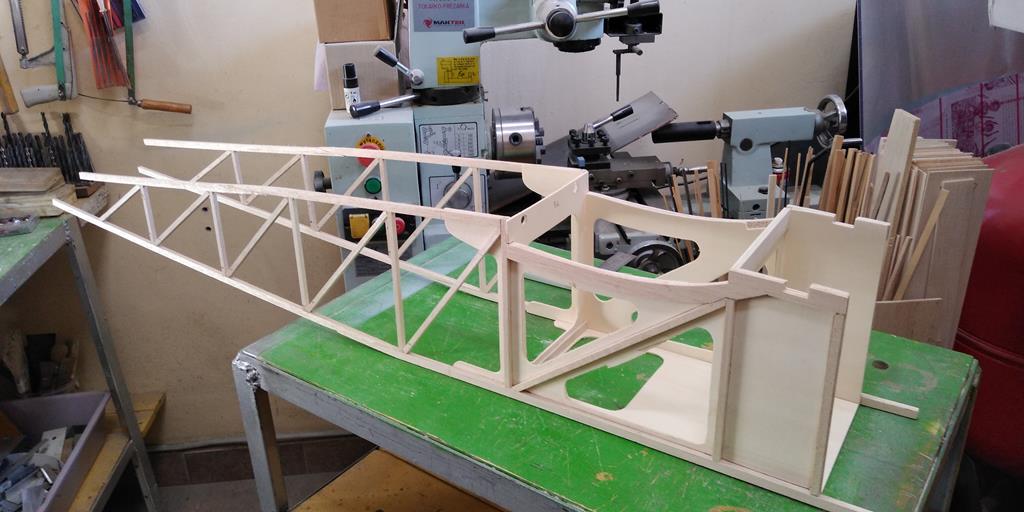

Tym razem nieco prędzej nowa porcja obrazków i kilka zdań relacji, jak to dalej mi się lepiło.
Kadłub konstrukcyjnie jest chyba nawet mniej skomplikowany od konstrukcji cepa, a to dlatego, że kiedy ten samolot był produkowany, ważna była głównie jego przydatność i skuteczność na „niebie walki”, a nie jakieś skomplikowane zawiłości , wydłużające jedynie proces produkcyjny. Mój proces też był niejako dwukrotnie przyśpieszony, gdyż oba boki kadłuba kleiłem jednocześnie, budując je jeden na drugim. Pierwszą warstwę głównych listew oddzieliłem wąską , przeźroczystą taśmą klejącą i na niej położyłem drugą warstwę tych głównych listew. Tak to się miało:
c36.jpg [ 57.3 KiB | Przeglądane 26449 razy ]
A później wklejałem podobnie pozostałe poprzeczki i skośne listwy. Wszystkie elementy były dokładnie takie same, jak te niżej leżące i w sumie oba boczki były praktycznie takie same.
c37.jpg [ 55.08 KiB | Przeglądane 26449 razy ]
c38.jpg [ 55.25 KiB | Przeglądane 26449 razy ]
Tu już gotowe te boczki, a w tle przymiarka do sklejenia zasadniczej skrzynki kadłubowej

A teraz z bliska ta zasadnicza część klatki kabinowej, tuż przed jej sklejeniem:
c40.jpg [ 49.76 KiB | Przeglądane 26449 razy ]

c84.jpg [ 54.77 KiB | Przeglądane 25209 razy ]
Kolejnym etapem budowy dolnego płata było pokrycie jego części kadłubowej płatkami balsowymi, załączonymi w „tartaku”. Tak sobie kleiłem, aż raz mi się kawałek tej balsy przestawił o 90o, co zaraz widać w odcieniu całej tej pokrywanej części. Nie przejąłem się tym specjalnie, bo ta część, jak i zresztą całe skrzydło będzie oklejone folią i tego nie będzie widać.
