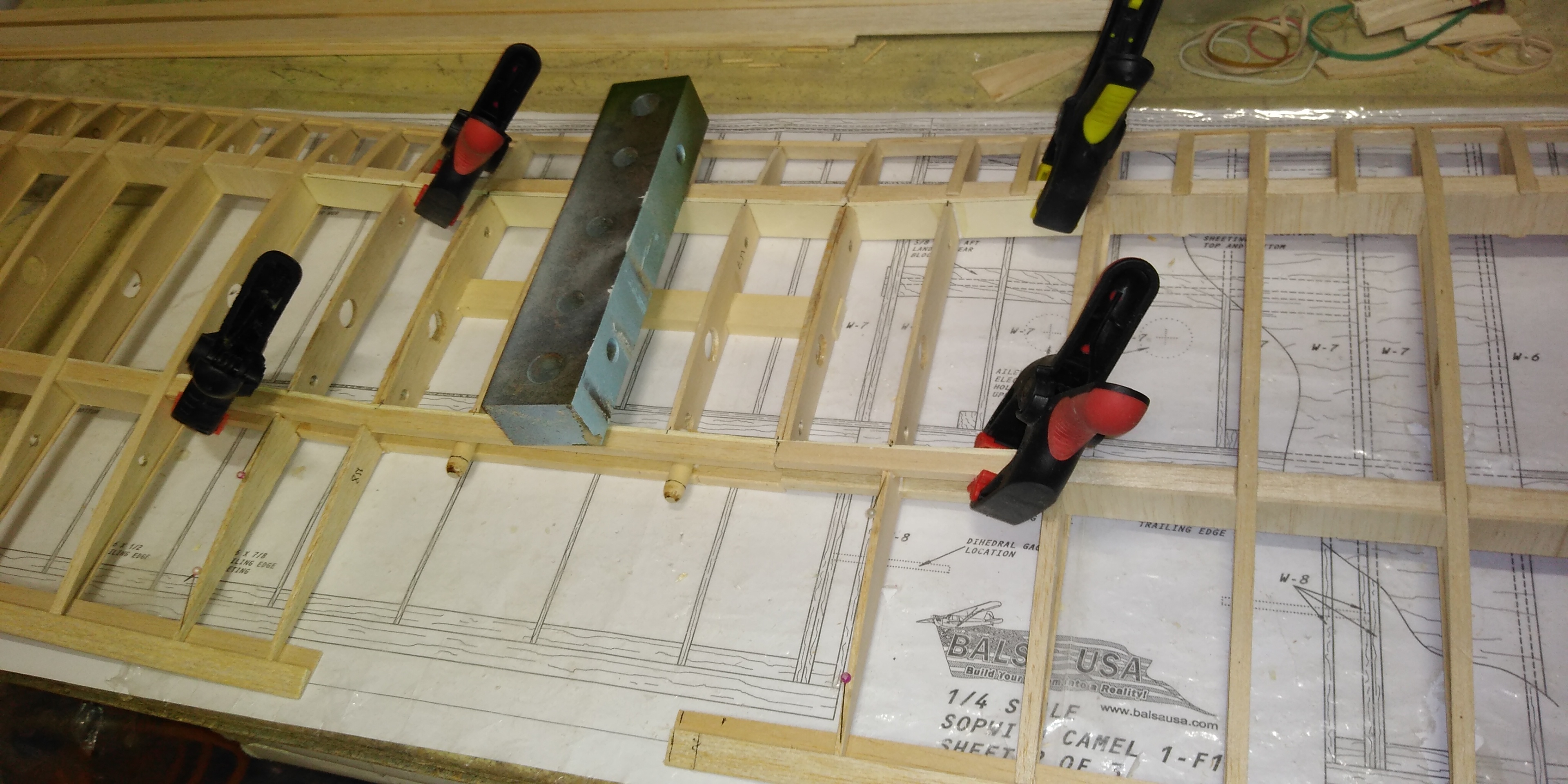

Dawno nic nie pisałem, a tym samym mimowolnie pozbawiałem Was tej wątpliwej przyjemności czytania moich „mądrości”. To można było chyba znieść, co widać po braku wpisów, mnie do tej pisaniny ponaglających. Większą radość dla oka mogą chyba stanowić fotki do tej pisaniny załączane, gdyż staram się robić je w miarę często i na jak najwyższym poziomie, na jaki pozwala mój chiński telefon, kupiony po przejęciu przez tę wschodnią nację amerykańskiej Motoroli. Ale nie o tym chciałem, a właśnie o kolejnych fotkach i postępie prac przy modelu. Czyli po przygotowaniu głównych żeber, można było zacząć rozkładać je na stole i tak się to zaczynało:
c11.jpg [ 50.66 KiB | Przeglądane 31379 razy ]
Widać zaczątek dwóch głównych dźwigarów bazujących na czterech listwach idących przez cały płat.
Przestrzenie międzyżebrowe z dwóch stron zamykane są płatkami balsowymi o słojach idących poprzecznie do listew dźwigarowych. Tworzy się więc dźwigar skrzynkowy o dużej wytrzymałości na uginanie się płata, co jest samo przez się chyba oczywiste i zrozumiałe.
c12.jpg [ 79.09 KiB | Przeglądane 31379 razy ]
Tu te dźwigary w trakcie klejenia tych „płatków”. Robota monotonna, ale wymagająca precyzji w docinaniu na długość tych płatków, gdyż przestrzenie międzyżebrowe nie zawsze były jednakowej szerokości, mimo starannego układania żeber wg planu montażowego, który miałem podłożony na stole.
c13.jpg [ 71.19 KiB | Przeglądane 31379 razy ]
Wymiar tej odległości między żebrami łapałem częścią suwmiarki służącą do pomiaru średnic i przenosiłem do na każdy z „płatków”. Stąd ta monotonia i wielokrotne powtarzanie tej samej czynności. Ale każda praca ma swój koniec i wreszcie do tego końca dobrnąłem. Na powyższej fotce widać te brakujące 14 cm w długości mojego stołu, gdyż ma on jedynie 200 cm długości, a płat w skali tej długości mieć będzie 214 cm.
c14.jpg [ 70.88 KiB | Przeglądane 31379 razy ]
Czyli dalsze oklejanie dźwigarów i wreszcie „radosna” chwila szlifowania tego , co nad dźwigary wystawało z góry czy dołu płata.
c15.jpg [ 84.61 KiB | Przeglądane 31379 razy ]
Widać także tzw „fałszywe żebra”, których klejenie także było „menconce” i upierdliwe, ale je także w końcu poprzyklejałem. Mogłem zacząć więc budować natarcie skrzydła, czyli nosek składający się z dwóch listew.
c16.jpg [ 38.9 KiB | Przeglądane 31379 razy ]
Ta listwa spina wszystkie żebra i „ćwierć żebra” a do niej przyklejona zostanie druga listwa będąca bazą czy oparciem nakładek idących górą i dołem na każdym z tych elementów. Ich klejenie daje efekt jeża, albo dobrze prosperującego zakładu krawieckiego z uwagi na ilość stosowanych szpilek, nie koniecznie typowo modelarskich.
c17.jpg [ 52.04 KiB | Przeglądane 31379 razy ]
Doszedłem także do chwili , kiedy trzeba było „wylamelkować” łuk w płacie, umożliwiający pilotowi swobodne zajmowanie miejsca w kabinie oraz zwiększający pole widzenia ponad samolotem. W tym celu w konstrukcji płata zrobiono dwa „okna”, które przykryłem z góry i z dołu arkusikami pleksy, dołączonymi do „tartaka”. W prawdziwym samolocie okna te przeważnie nie były niczym zatykane.
c18.jpg [ 46.53 KiB | Przeglądane 31379 razy ]
Dalej – praca nad lotkami oraz przyszpilone szybki okien w górnej powierzchni :
c19.jpg [ 50.75 KiB | Przeglądane 31379 razy ]
i prawie gotowy już płat, po odcięciu lotek.
c20 (Copy).jpg [ 50.67 KiB | Przeglądane 31379 razy ]

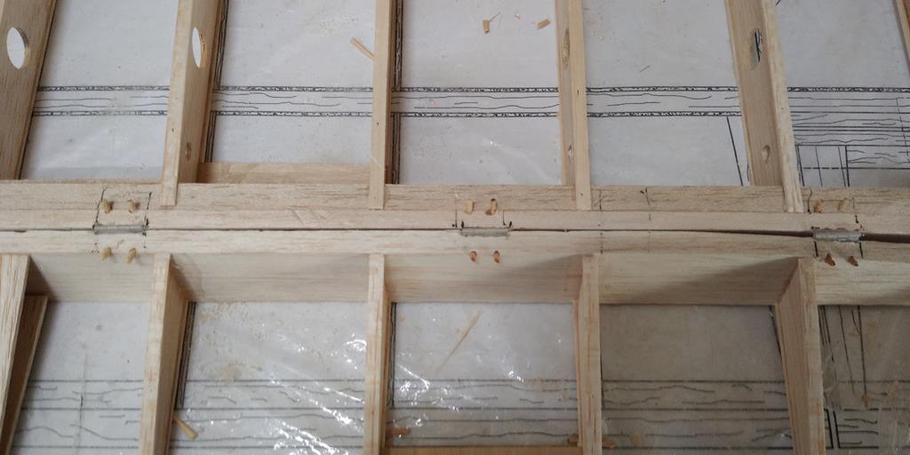

Następnym krokiem było „uzawiasowienie” lotek , każda na trzech zawiaskach, także dołączonych do zestawu.
c21 (Copy).jpg [ 67.12 KiB | Przeglądane 31379 razy ]
c22 (Copy).jpg [ 60.94 KiB | Przeglądane 31379 razy ]
A po zainstalowaniu zawiasów w „wydłubanych” /własna technika – nakłuwanie kilkukrotne w linii, miejsca pod odpowiednim kątem, nast. wiercenie wiertłem 0,7 mm i „dłubanie” nożykiem do skutku/ otworach i nast. zakołkowanie zawiasów, na razie „na sucho”. I po tym etapie mogłem uznać , że skrzydło jest gotowe i przejść do budowy dolnego płata, ale o tym w nast. opowiastce.

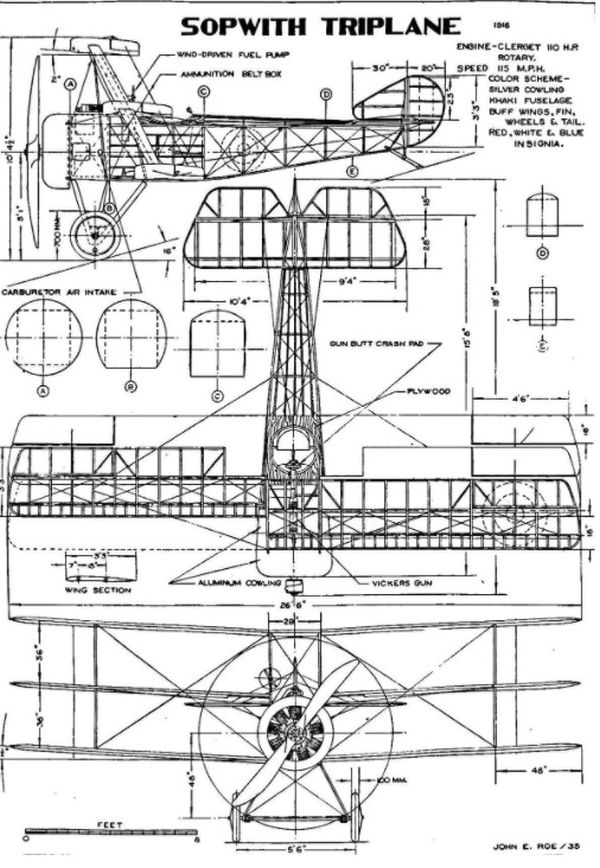

Mnie wciąż się marzy, że ktoś wreszcie zbuduje model SOPWITH'a TRIPLANA.
Bo od trzypłatowych Fokkerów to na pokazach aż niebo się czerwieni, a Sopwith;a nie widać, a chyba jest jeszcze piękniejszy.
ST.jpg [ 107.35 KiB | Przeglądane 31135 razy ]
Przepraszam Marku, że wlazłem "na twoje", ale to nie o drukarkach czy Cowidzie, a o modelarstwie to może wybaczysz :?: :D
Z Noworocznymi życzeniami:
TR2.jpg [ 223.51 KiB | Przeglądane 31130 razy ]
TR4.jpg [ 45.76 KiB | Przeglądane 31130 razy ]

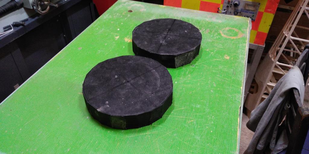

PostNapisane: niedziela, 3 stycznia 2021, 16:07
Posty: 505
Dawno znowu nie było żadnych obrazków, a jednak budowa powoli się toczy, to i nowe obrazki pokazać można. Więc skoro górny płat konstrukcyjnie gotowy, wziąłem się za składanie skrzydła dolnego, jednak ono, w przeciwieństwie do górnego jest troszkę bardziej skomplikowane, chociażby dlatego, że składa się z trzech części. Wynika to z tego, że jego centralna część wchodzi pod kadłub i jest do niego mocowana poprzez dwa kołki i dwie śruby, którymi „na fest” skrzydło jest spajane z kadłubem. Dwa zewnętrzne kawałki są uniesione w górę, w charakterystyczny sposób dla tego samolotu. W tych kawałkach są też umiejscowione i zamocowane serwa napędzające dolne lotki, a z nich poprzez popychacze napędzane są lotki górnego płata. Proste, ja konstrukcja cepa, a dla przypomnienia samolot wszedł do użytkowania na froncie w 1917 roku. Pierwowzór mojego Po-2 został skonstruowany 10 lat później i ma tak samo rozwiązany napęd górnych lotek, czyli sposób był dobry i skuteczny, a ruskie mieli od czego odgapiać, bo zapewne gdzieś takiego „Camela” podłapali.
Ale my tutaj sobie gadu, gadu, a mieliśmy o dalszych postępach w budowie modelu. Więc konstrukcja tych dolnych kawałków skrzydła niczym się nie różniła od konstrukcji skrzydła górnego, więc nie ma co jakiś dodatkowych fotek zamieszczać. Było znowu piłowanie góry i spodu każdego z dźwigarów:
c30.jpg [ 2.07 MiB | Przeglądane 26455 razy ]
A tak się miały te dwa kawałki w końcowym stadium ich budowy
c31.jpg [ 1.71 MiB | Przeglądane 26455 razy ]
I kiedy były już gotowe, zacząłem składać tę część środkową:
c32.jpg [ 1.75 MiB | Przeglądane 26455 razy ]
Ten element nawet dosyć szybko mi się poskładał i mogłem go przymierzyć do skrajnych części:
c33.jpg [ 1.97 MiB | Przeglądane 26455 razy ]
Wyszło prawie doskonale ;-) więc aby sobie to lepiej pooglądać obciążyłem ten fragment kawałkiem metalu i sobie oglądałem
c34.jpg [ 1.6 MiB | Przeglądane 26455 razy ]
A kiedy się już napatrzyłem, całość zważyłem i wyszło mi 0,5 kg. Tych trzech kawałków nie posklejałem w całość, a to dlatego, że będę robił mocowanie serw i łatwiej mi będzie operować skrzydłem w takiej formie. I pytanie: czy może któremuś Koledze zalega gdzieś 5 szt. serw, które mógłbym w tym modelu zastosować? Trzeci dzień jestem już tylko emerytem i gdyby udało się coś dobrego kupić za niższą cenę niż w każdym sklepie modelarskim, byłbym autentycznie wielce zobowiązany. Jeśli byłby ktoś chętny – proszę na PW, albo na maila: micur@poczta.fm
c35.jpg [ 54.71 KiB | Przeglądane 26455 razy ]

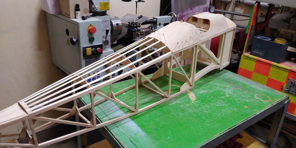

Tym razem nieco prędzej nowa porcja obrazków i kilka zdań relacji, jak to dalej mi się lepiło.
Kadłub konstrukcyjnie jest chyba nawet mniej skomplikowany od konstrukcji cepa, a to dlatego, że kiedy ten samolot był produkowany, ważna była głównie jego przydatność i skuteczność na „niebie walki”, a nie jakieś skomplikowane zawiłości , wydłużające jedynie proces produkcyjny. Mój proces też był niejako dwukrotnie przyśpieszony, gdyż oba boki kadłuba kleiłem jednocześnie, budując je jeden na drugim. Pierwszą warstwę głównych listew oddzieliłem wąską , przeźroczystą taśmą klejącą i na niej położyłem drugą warstwę tych głównych listew. Tak to się miało:
c36.jpg [ 57.3 KiB | Przeglądane 26413 razy ]
A później wklejałem podobnie pozostałe poprzeczki i skośne listwy. Wszystkie elementy były dokładnie takie same, jak te niżej leżące i w sumie oba boczki były praktycznie takie same.
c37.jpg [ 55.08 KiB | Przeglądane 26413 razy ]
c38.jpg [ 55.25 KiB | Przeglądane 26413 razy ]
Tu już gotowe te boczki, a w tle przymiarka do sklejenia zasadniczej skrzynki kadłubowej

Kolejnym krokiem w budowie było pokrycie listwami górnej części kadłuba za kabiną, co widać tutaj:
c60.jpg [ 58.85 KiB | Przeglądane 25894 razy ]
a także położenie na kolejnym odcinku tej cienkiej sklejki lotniczej:
c61.jpg [ 92.44 KiB | Przeglądane 25894 razy ]

Najpierw na formatce sklejkowej narysowałem sobie osiem kółek i jeszcze dwa dodatkowe na znalezionym w moich zasobach, kawałku starej takiej samej sklejki. Miały to być tzw. kółka techniczne, pomocne w obróbce tych zasadniczych. Tak wyglądała pomalowana deska, gotowa do wycinania kółek:
c66.jpg [ 31.57 KiB | Przeglądane 25875 razy ]
I zaraz poszła w ruch piłka podręczna, własnej konstrukcji i wykonania, o której już gdzieś tam równolegle, kiedyś dawno temu, pisałem. W każdym bądź razie tnie wielce skutecznie, a sklejkę „modelarską” w szczególności i praktycznie wcale jej nie strzępi. Takie były wstępnie powycinane kółka:
c67.jpg [ 68.77 KiB | Przeglądane 25875 razy ]
Później trzeba było tylko wyznaczyć centrum kółeczka i wywiercić finalny otwór 10 mm, po czym spiąć to wszystko w bloczek i wsadzić w uchwyt wrzeciona tokarki.
c68.jpg [ 67.63 KiB | Przeglądane 25875 razy ]

Jeszcze jakieś podrygi w tej budowie. Kolejne trzy serwa mają dwoje gniazdo i miejsce w kadłubie. Tym razem w pozycji nietoperzowej, czyli wiszącej. Miejsca w kadłubie niezbyt wiele, to i zawartość czaszki, jaka by ona jeszcze nie była, do wysiłku twórczego trzeba przymuszać. Bo też wiele szpargałów musi tam się zmieścić.

Trzeba było także wyznaczyć miejsca przykręcania górnego płata do zastrzałów kadłubowych. posłużyłem się do tego ramką konstrukcyjną, którą sobie zrobiłem wg planów z amerykańskiego pudełka
c89.jpg [ 119.33 KiB | Przeglądane 25173 razy ]
i kiedy te miejsca znalazłem, oznaczyłem je i są gotowe do nawiercenia otworów.
c86.jpg [ 62.18 KiB | Przeglądane 25173 razy ]
Po ich wywierceniu, osadziłem te, jakże modelarskie nakrętki z kłami i górny płat przykręciłem
c90.jpg [ 106.53 KiB | Przeglądane 25173 razy ]
