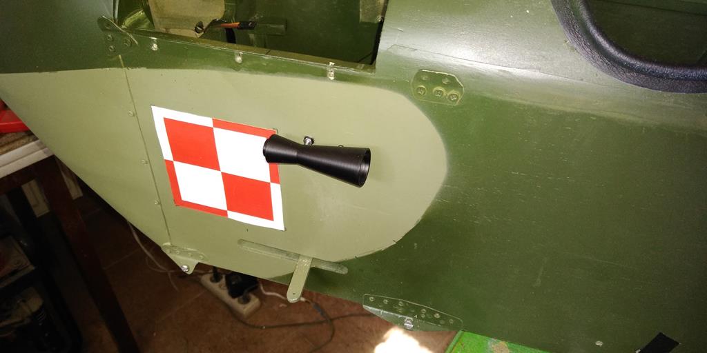

Były także robione dysze Venturiego i zostały także zlecone do wykonania inne „ozdóbki”, ale to w następnej opowiastce.

Napisałem wcześniej o szczegółach i szczególikach. Do jednych z nich należało zrobienie dysz Venturiego, w jakiś sposób podobnych do tych oryginalnych.
Wymyśliłem, że chyba najprostsze będzie ich wytoczenie z aluminium, ale do takiego toczenia był potrzebny fachowiec, a ja, nawet dysponując stosowną maszynką, do takich fachowców zupełnie się nie zaliczam. Zwróciłem się więc z zapytaniem i prośbą do naszego formowego prawdziwego fachowca od obróbki skrawaniem, czyli RomanaJ i otrzymałem Jego deklarację, że zrobi mi te dyszki. Zrobiłem więc odręczny ich szkic z podaniem wymiarów z oryginałów i przesłałem fotkę tych elementów z mej „mądrej książki”
v1.jpg [ 91.03 KiB | Przeglądane 14098 razy ]
Roman przerobił to na „gotowy produkt” /jeszcze raz Szanowny Romanie moje serdeczne dzięki za pomoc i pracę/ , który do mnie dojechał i tak się prezentował po wyjęciu z paczuszki:
v2.jpg [ 40.4 KiB | Przeglądane 14098 razy ]
Zaraz – potem zagruntowałem to podkładem do alu
v3.jpg [ 77.89 KiB | Przeglądane 14098 razy ]
i po wyschnięciu pomalowałem czarnym matem.
v4.jpg [ 88.97 KiB | Przeglądane 14098 razy ]
Nie minęło mało-wiele a dyszki były gotowe do zamontowania na kadłubie modelu. Teraz już po ich zamontowaniu, okazuje się, że te małe dyszki także myszą mieć drugi kołek/śrubkę stabilizującą pozycję poziomą, gdyż wisząc na jednej śrubie, pod wpływem drgań, dyszka się obraca i nie jest w podłużnej osi kadłuba. To się powinno szybko poprawić.

I tutaj możemy wrócić do dyszek i ich posadowienia na kadłubie.
A tak sobie są już po zamontowaniu na kadłub modelu:
v6.jpg [ 70.52 KiB | Przeglądane 14098 razy ]

Najpierw zasadniczym, zielonym kolorem RAL 6031. Schły też sobie zrobione i pomalowane popychacze górnych lotek.
p13.jpg [ 46.31 KiB | Przeglądane 13422 razy ]
A kiedy zielony kolorek sobie wysechł, pomalowałem na żółto końcówki śmigła, aby było śmigło widać podczas rotacji. Kiedy i one wyschły, zacząłem „obijać blachą” krawędzie natarcia śmigła, co tak się odbywało:
p14.jpg [ 65.96 KiB | Przeglądane 13422 razy ]
Był jeszcze montaż poskładanego w całość podwozia, z wymienionymi sprężynami amortyzatorów:
p15.jpg [ 92.97 KiB | Przeglądane 13422 razy ]
i wtedy model ponownie mógł wyjechać „na pole”, gdzie wreszcie dokładnie go zważyłem i waga w takim stanie wyszła mi 11,3 kg. Sprawdziłem też S.C. i odrobinę model jest przeważony na przód i być może niczego nie trzeba będzie dokładać mu na ogon.
p16.jpg [ 135.32 KiB | Przeglądane 13422 razy ]
p17.jpg [ 143.05 KiB | Przeglądane 13422 razy ]
p18.jpg [ 145.97 KiB | Przeglądane 13422 razy ]
Po tym „wietrzeniu” model na chwilę wrócił na „stół montażowy, a ja zrobiłem ramkę aluminiową do bezpiecznego i skutecznego powieszeniu modelu pod powałą. Kolega Arek, znający już te fotki, zwrócił mi także słuszną uwagę, abym coś zrobił z tym różykiem bijącym po oczach, a idącym od tej rurki silikonowej mającej we właściwe miejsce odprowadzać spaliny. Wątpiłem, czy taką rurkę da się pomalować i okazało się w praktyce , że srebrnym akrylem samochodowym dało się to zrobić bez najmniejszego problemu. Różyk zniknął, a na jak długo to wytrzyma – się zobaczy. Zawsze można ponownie podmalować.
p19.jpg [ 95.7 KiB | Przeglądane 13422 razy ]
p20.jpg [ 92.5 KiB | Przeglądane 13422 razy ]
p22.jpg [ 102.37 KiB | Przeglądane 13422 razy ]
I ponieważ pilot-oblatywacz ma przeziębioną żonę /test z wynikiem negatywnym/ i musi się zajmować synami i robić za mamusię, model musiał powędrować pod powałę, ale jeśli będzie w miarę przyzwoita pogoda w weekend, to model zjedzie w dół i będziemy starali się go przynajmniej odpalić. Tak teraz wisi na swoim miejscu, specjalnie dla niego wygospodarowanym
23.jpg [ 1.86 MiB | Przeglądane 13422 razy ]
24.jpg [ 1.88 MiB | Przeglądane 13422 razy ]
a ja zaczynam przymierzać się do kolejnego „projektu budowlanego” ;)
