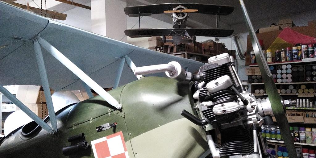

Dopiero dzisiaj mogę próbować odnieść się do wpisu Kolegi Krzysztofa i powiem tak: na fotce z mojej relacji o próbie samodzielnego zbudowania tego karabinu w miniaturze , tej na której widać przekalkowany karabin z jakiegoś zdjęcia czy rysunku tej broni , widać jedno z pierwszych rozwiązań stosowanej muszki, z chorągiewką umożliwiającą ponoć branie poprawki na boczny wiatr.
Może następnie z tej chorągiewki zrezygnowano i została sama muszka z kulką na czubku. Aby to lepiej zobrazować posłużyłem się sporą księgą w języku, którego kiedyś uczono w polskich szkołach. W księdze tej znalazłem dwie fotografie, które potwierdzają , to co wyżej.
small_75.jpg [ 160.39 KiB | Przeglądane 13743 razy ]
small_76.jpg [ 182.42 KiB | Przeglądane 13743 razy ]
Na tej drugiej fotce dobrze jest widać te nawet dwie kulki na muszce, ale ciekawsze jest to „ustrojstwo” z tymi skrzydełkami. Widoczne także na poprzedniej fotce. Tak, czy inaczej, jakieś przyrządy celownicze Szkas posiadał, a ja poszperałem na stronie naszego MLP, gdzie znalazłem taką notatkę:

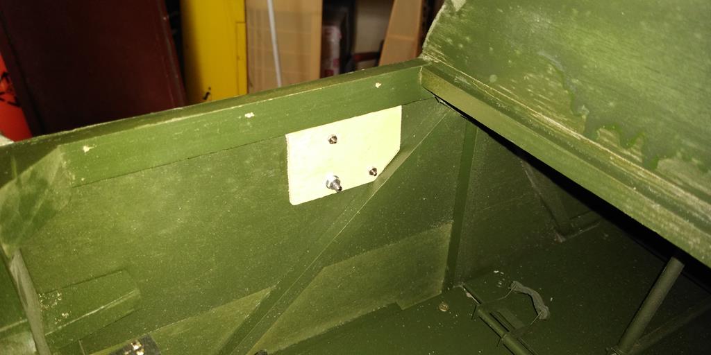

oraz prace przy serwach napędzających lotki w dolnych płatach. Czyli zamocowane serwo w specjalnym „gnieździe”
1087 (Copy).jpg [ 96.29 KiB | Przeglądane 13665 razy ]
a następnie już przykryte i popychacz osłonięty kształtką z blaszki, tak jak w oryginale.

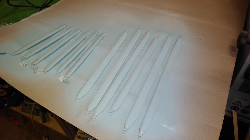

A skoro malowałem przykrywki serw, to pomalowałem już właściwym kolorem cały komplet zastrzałów między skrzydłowych
1089 (Copy).jpg [ 42.67 KiB | Przeglądane 13665 razy ]

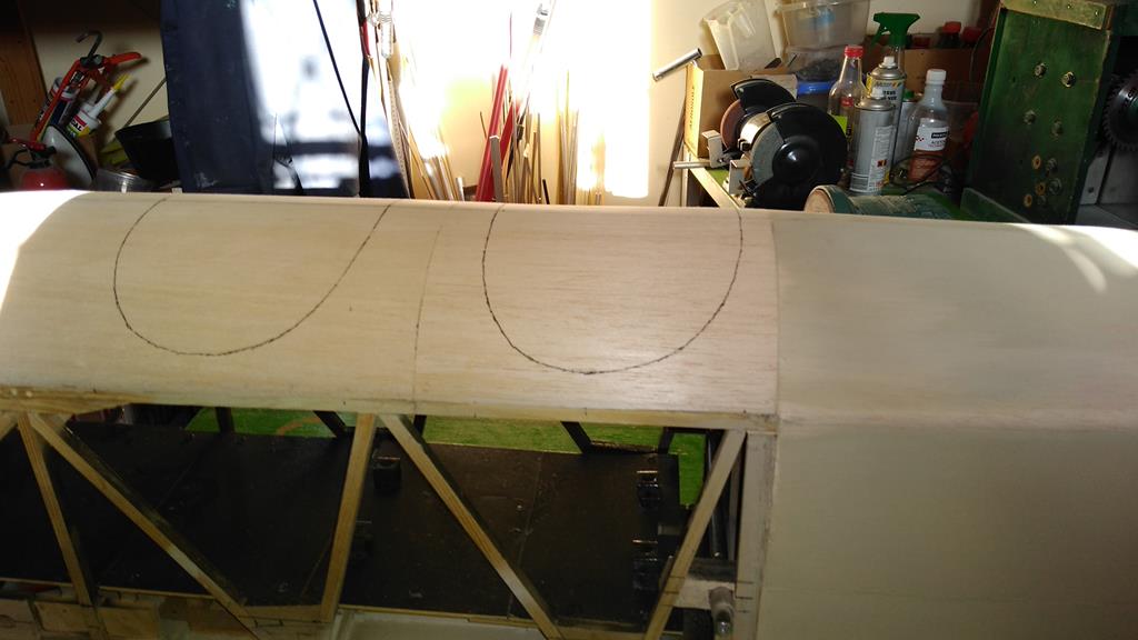

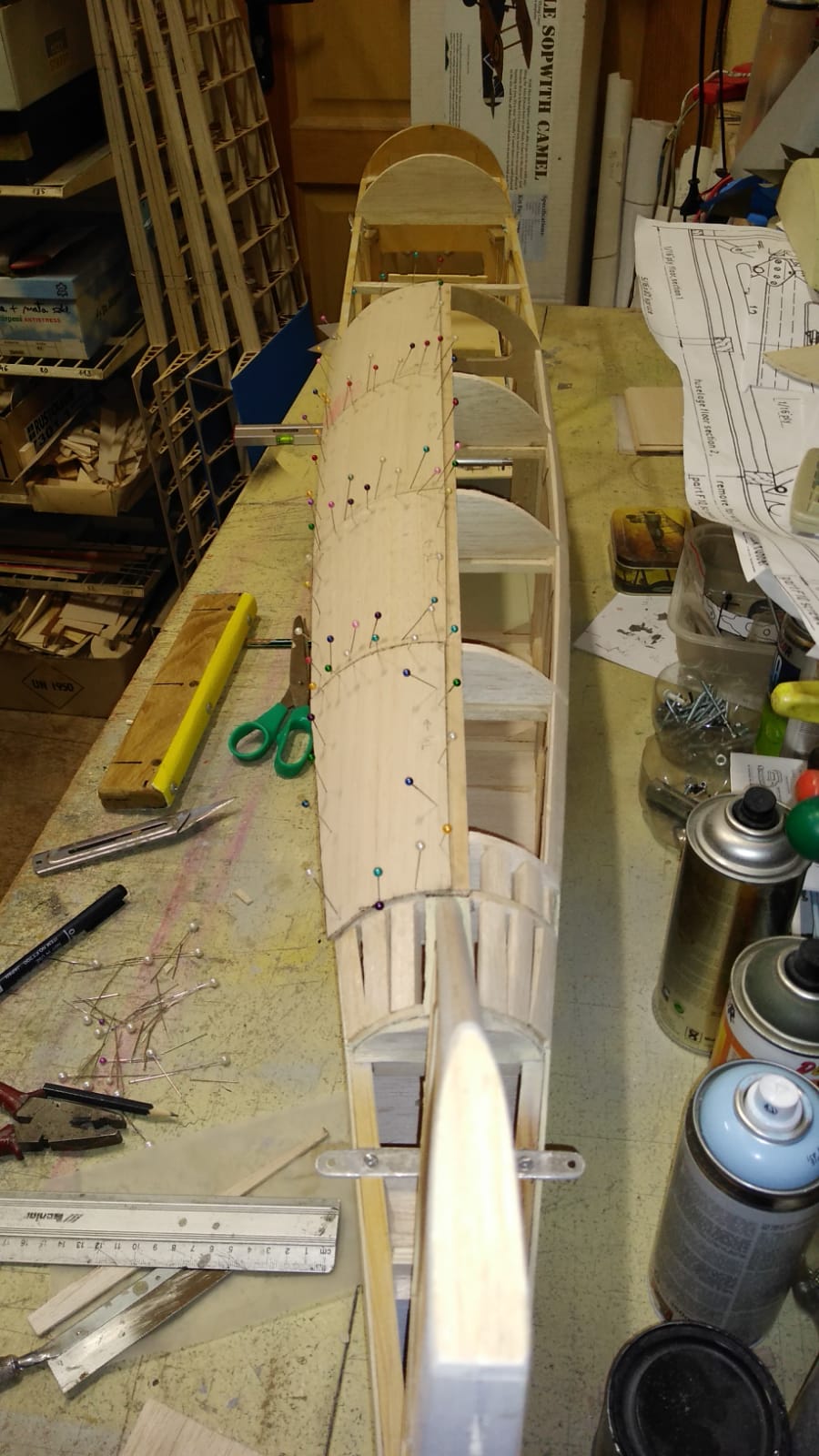

A więc tuż przed końcem roku 19-go wziąłem się za oklejanie wierzchniej części kadłuba za kabinami załogi, do statecznika pionowego. Okazało się, że nie da się tego okleić z jednego kawałka deski balsowej i trzeba było to robić fragmentami i tak mi się to kleiło:
k1.jpg [ 988.43 KiB | Przeglądane 13624 razy ]
k2.jpg [ 181.58 KiB | Przeglądane 13624 razy ]
k3.jpg [ 153.57 KiB | Przeglądane 13624 razy ]

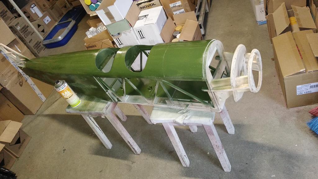

Jednakże wcześniej trzeba było kadłub pomalować i tak się wtedy miał:
033 (Copy).jpg [ 93.19 KiB | Przeglądane 13624 razy ]

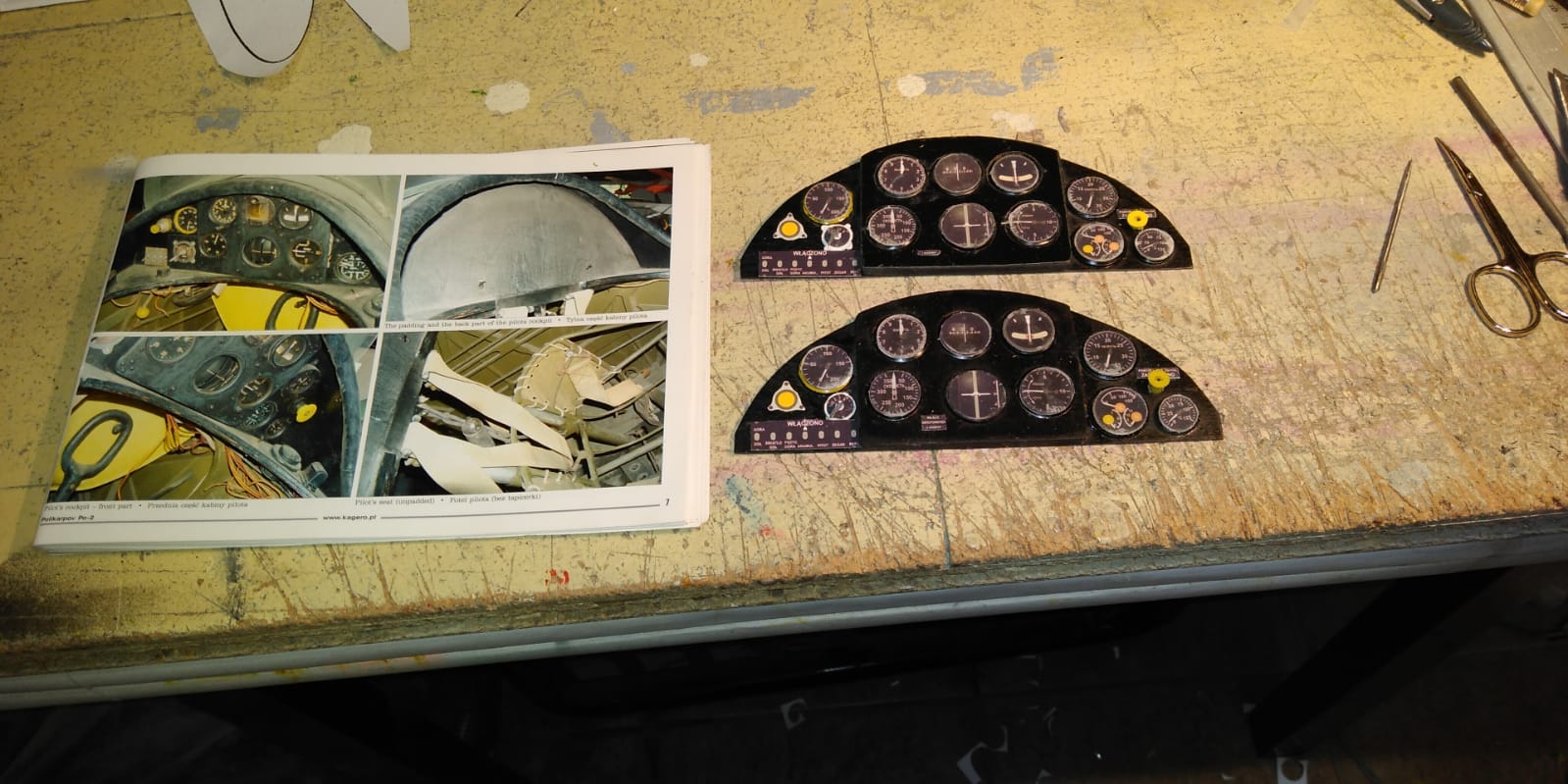

Przyszedł także czas na zrobienie tablic przyrządów w obu kabinach modelu. Kolega Andrzej ze Słupska był tak dobry i opracował mi i wydrukował kolorowe detale tych „zegarów” i wcześniej w tej relacji pokazałem karty, na których były wydrukowane. Zacząłem więc tworzyć te tablice:
1234.jpg [ 179.67 KiB | Przeglądane 13389 razy ]
Ponanosiłem lokalizację poszczególnych przyrządów i zrobiłem w tych miejscach stosowne otwory. Znalazłem także odpowiedniej średnicy rurki Alu, z których zamierzałem wytoczyć pierścionki okalające każdą z szybek.
1235.jpg [ 148.12 KiB | Przeglądane 13389 razy ]
Na szczęście były to tylko dwie średnice, ale także tu kolejne odstępstwo od oryginału, polegające na tym, że obie kabiny miały być wyposażone w taki sam komplet przyrządów, gdzie w oryginale kabina tylna była bardzo zubożona, bo też urzędował tam strzelec-bombardier i po co miały by mu być potrzebne wszystkie te „zegary”? Ale ktoś zaglądający kiedyś do kabin modelu raczej powinien być zadowolony, widząc taką „ogromną” ilość najróżniejszych „zegarów”, które nie wiadomo do czego tak naprawdę służyły. Prawda, jakie sprytne? Więc tak dalej to tworzyłem:
1236.jpg [ 200.54 KiB | Przeglądane 13389 razy ]
I wreszcie gotowe:
1237.jpg [ 190.46 KiB | Przeglądane 13389 razy ]

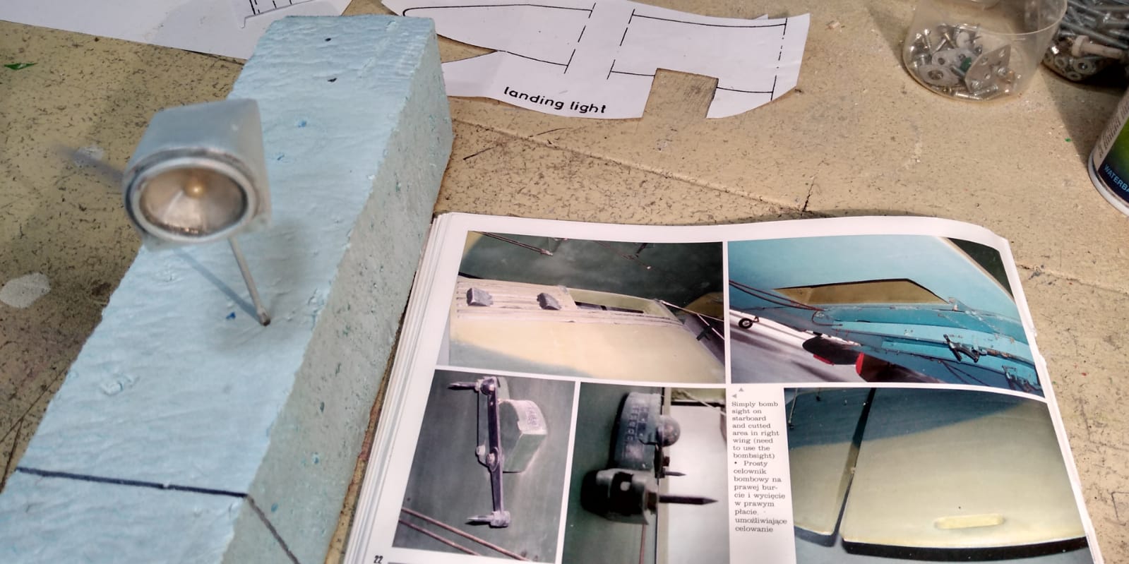

A inną taką żmudną i czasochłonną robotą było wykonanie oświetlenia na obu powierzchniach górnych płatów oraz zrobienie reflektora, ułatwiającego lądowanie w nocy. Tak mi to wyszło:
1270 (Copy).jpg [ 49.19 KiB | Przeglądane 13389 razy ]
Gdzie widać po jednej lampce czerwonej i zielonej, ale jeszcze to podwoiłem, aby było tak, jak w oryginale, i elementy do reflektora, który później tak sobie sechł:
1277.jpg [ 145.6 KiB | Przeglądane 13389 razy ]

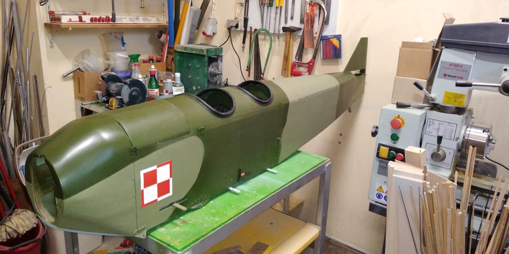

A później już można było kadłub w tej części kabinowej z obu boków „odeskować” i malować:
m1.jpg [ 40.37 KiB | Przeglądane 13389 razy ]
m2.jpg [ 42.5 KiB | Przeglądane 13389 razy ]

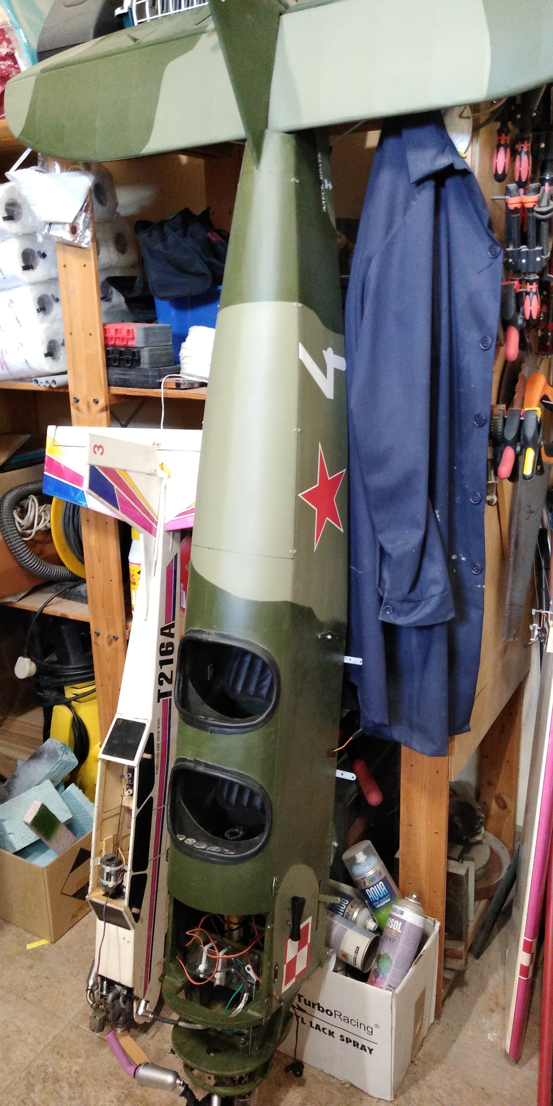

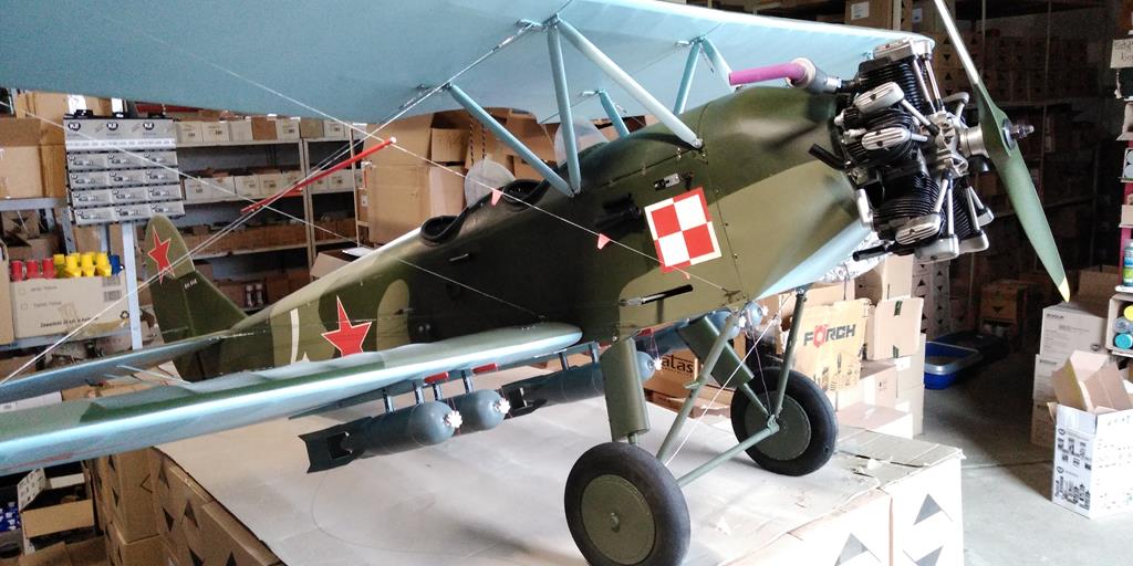

Skoro model był już tak zaawansowany, to trzeba było się zająć jego pomalowaniem, takim w miarę zgodnym ze stojącym w muzeum oryginałem. Chodziło konkretnie o kształt i rozmieszczenie jaśniejszych plam kamuflażowych, do pomalowania to których miałem już dorobiony lakier w puszkach sprayowych. Dopasowywałem ten kolor do próbnika RAL-owskiego w muzeum, przy sztucznym świetle i gdybym jeszcze raz go dobierał, to zleciłbym „mieszantowi” dodanie odrobiny koloru żółtego, bo ten jest nieco zbyt zielony i jest to kolejne odstępstwo od oryginału, ale znowu: kto o tym będzie wiedział?
Do kreślenia tych plam posłużyła mi, jak to przeważnie, moja mądra książka:
m01.jpg [ 1.77 MiB | Przeglądane 13315 razy ]
a następnie ślicznie zrobiony model tego samolot na bazie wycinanki „MM” i pomalowaniu gotowego modelu także w oparciu o oryginał z MLP.
m1.jpg [ 68.42 KiB | Przeglądane 13315 razy ]
m2.jpg [ 71.34 KiB | Przeglądane 13315 razy ]
Ale nadal nie miałem pełnej jasności , więc po raz kolejny wybrałem się do muzeum i po swojemu sobie samolot pofotografowałem
m3.jpg [ 77.1 KiB | Przeglądane 13315 razy ]
m4.jpg [ 55.13 KiB | Przeglądane 13315 razy ]
m5.jpg [ 88.29 KiB | Przeglądane 13315 razy ]
No i mogłem wreszcie zacząć malować. Nie ukrywam, że miałem z tym spory problem, bo i linie mocno krzywe, faktura folii całkiem płócienna i lakier kładziony z puszki uwielbiał wręcz wchodzić pod taśmę wyznaczającą granicę plamy
Tak, czy inaczej, plamy zostały na model „rzucone”, a tak dla naprzykładu, tak się mają na modelu:

Ale aby można było te dyszki do kadłuba przymocować, cały kadłub powinien na ich przyjęcia także być gotowy. Tu się znowu chronologia występowania tych fakcików myli, ale proszę, nie przejmujcie się tym, bo ważne, że coś przy modelu się działo, w przeciwieństwie do czasu, kiedy to teraz piszę. Wszystko leży odłogiem i czeka, a „pan modelarz” najlepiej się czuje w takim położeniu i w wśród takiej kompanii:
d29.03.jpg [ 50.99 KiB | Przeglądane 14082 razy ]
To działo się pod koniec marca, ale i w maju mnie naszło i się niejako powtórzyło:
d14.05.jpg [ 62.97 KiB | Przeglądane 14082 razy ]
Tak więc, wracając do kadłuba, potrzebna była maska wykonana z żywicy i maty szklanej. Kopyto sobie „wystrugałem”, ale nie miałem śmiałości /i pomyśleć, że taki „duży” chłopczyk, a nie ma śmiałości…/ zabrać się za to żywicowanie samemu. I powiem Wam szczerze dlaczego: w zamierzchłej przeszłości miałem , jak wtedy dla mnie, doskonałe auteczko co „Moskwicz 412” się nazywało. Miało ono w przednich błotnikach, nad lampami głównymi takie „sprytne” wnęki, że wszystko tam się gromadziło, a błoto, z solą i wodą, w szczególności. I w tych miejscach błotniki mi najnormalniej przegniły, a nowych blach dostać nie było można, jak to za komuny najczęściej bywało. I chciałem te dziury sobie zatkać włóknem szklanym i żywicą. Oczywiście próbowałem to zrobić bez zdejmowania tych blach i bez dokładnego ich wyczyszczenia. Nic z tej roboty oczywiście nie wyszło, a ja chyba nabawiłem się awersji do żywicy i włókna szklanego. Udało się w końcu te blach kupić w stolicy i fachowy blacharz mi je wymienił, a mi awersja do dzisiaj pozostała. Ale maska była potrzebna, więc poprosiłem naszego nieocenionego Henia S. ze Sosnowca i Heniu mi zrobił super maseczkę /Jeszcze raz Heniu wielkie dzięki, jeśli tu wchodzisz i czytasz te moje bajdurzenia? /. Pasowała dosłownie od pierwszego przyłożenia do kadłuba i tak się to miało:
m01.jpg [ 67.37 KiB | Przeglądane 14082 razy ]
Później wystarczyło ją przykręcić i pomalować:

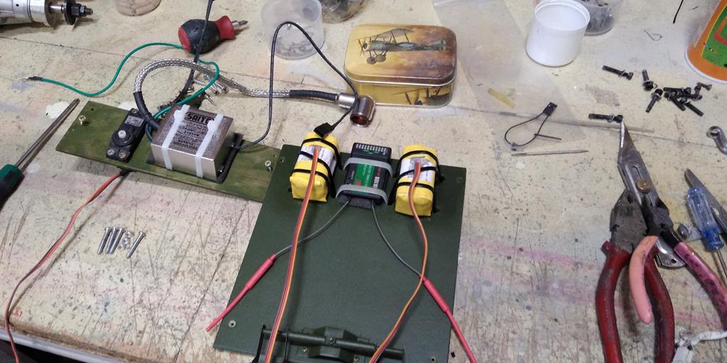

Kiedy był już odbiornik, to i przystąpiłem do montowania tej całej elektroniki. Wypatrzyłem gdzieś także, że są takie spec koszyczki do wkładania i wyjmowania akumulatorów i cztery sztuki, za grosze, sobie kupiłem i tak do dechy przymocowałem:
a6.jpg [ 82.43 KiB | Przeglądane 14012 razy ]
Tą dechą jest podłoga pierwszej kabiny pilota, daleko z przodu przed orczykiem, co widać na obrazku. Pochwaliłem się tym moim „nowatorskim” rozwiązaniem Koledze Wojtkowi, który natychmiast sprowadził mnie na ziemię i oświecił, że takie koszyczki to i owszem się stosuje, ale np. w autkach RC jeżdżących po ziemi i poruszających się w dwóch wymiarach przestrzennych, a nie w trzech, jak to ma miejsce z modelami latającymi. Na ziemi brak przepływu prądu unieruchamia pojazd i tyle. W powietrzu taki brak zasilania grozi natychmiastową kraksą i rozbiciem modelu, tak więc zalecane jest lutowanie połączeń w pakiecie, co też mój „nadworny lutowniczy” w końcu raczył mi zrobić.
a7.jpg [ 94.01 KiB | Przeglądane 14012 razy ]
Widać tu także przymocowane do drugiej deski serwo do gazu i zespół zapłonowy do mojej „gwiazdki”. ;)

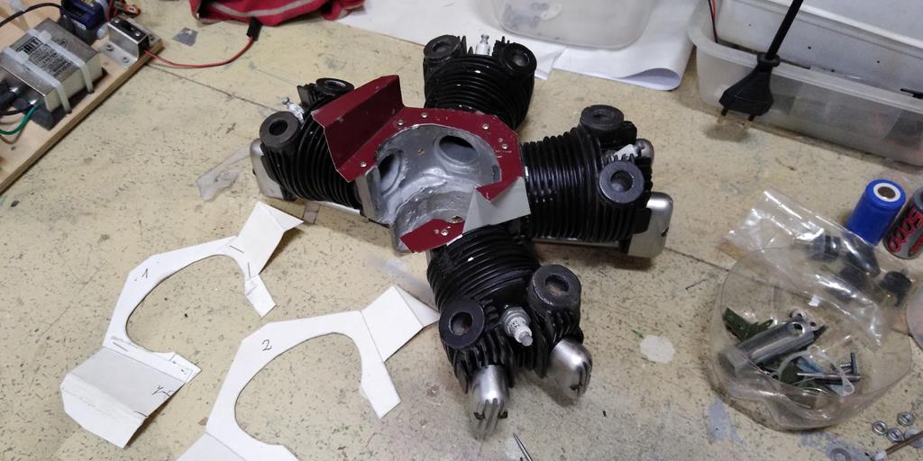

Było także w kwietniu docieranie mojego silnika. Jest 12-to sekundowy filmik z tego wydarzenia, ale nie wiem, czy uda mi się go tutaj wstawić i czy będzie widać i słychać, jak pracuje. Pochodził silnik prawie godzinę, najpierw powoli , później nieco szybciej, tak na średnich obrotach, a pod koniec tej godziny dałem mu na chwilę pełną „rurę” i wykręcił na tym śmigle , maksymalnie dużym, zalecanym przez producenta , 6800 RPM, co dawało ogromniasty wicher i pozwalało mieć nadzieje, że może faktycznie ten silnik pociągnie /przynajmniej po lotnisku/ tego mojego „cudaka”.
001 v
Po tym docieraniu , okazało się, że mocowanie pozostałych czterech pseudo cylindrów do łoża silnika zupełnie się nie sprawdziło i musiałem wymyślić inne rozwiązanie. Wyciąłem więc najpierw z kartonu jakieś szablony takiej konstrukcji mocujące atrapę bezpośrednio do kadłuba. I tak mi to najpierw wyszło, a zastosowałem blachę stalową , jako to "trzymadło"
m1.jpg [ 85.61 KiB | Przeglądane 14012 razy ]
Później już to pomalowałem, a także osadzałem imitacje rur dolotowych od gaźnika, oraz rur wydechowych. Z takim skutkiem:
m2.jpg [ 77.29 KiB | Przeglądane 14012 razy ]
m3.jpg [ 91.94 KiB | Przeglądane 14012 razy ]

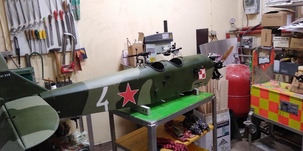

A stan obecny modelu obrazuje ta fotka, chyba zresztą już wcześniej pokazana.
2.jpg [ 2.06 MiB | Przeglądane 14012 razy ]
Jest cała litania kolejnych prac do wykonania, a to: regulacja wychyleń serw od kierunku i wysokości, odpalenie silnika już na fest przymocowanego do kadłuba, wymiana tej fatalnie zrobionej, za ciężkie pieniądze przepłaconej, „czwórki” na kadłubie i wreszcie zrobienie linkowych napędów do kierunku i wysokości , a wreszcie poskładanie modelu w całość i jakieś próby lotniskowe.

k5.jpg [ 56.25 KiB | Przeglądane 13641 razy ]
Teraz czujnik mocno siedzi, a aluminiowa blaszka nie zakłóca impulsu.
W ten sposób ”cały” silnik znalazł się na modelu.
k6.jpg [ 82.96 KiB | Przeglądane 13641 razy ]
I tak trochę z drugiej strony, gdzie widać także wlew paliwa, prawie taki sam, jak w oryginale. ;)
k7.jpg [ 89.17 KiB | Przeglądane 13641 razy ]

Przymierzyłem też już tak prawie ostatecznie „dolne uzbrojenie” modelu i wg mnie także przepiknie wyglądało:
k15.jpg [ 42.12 KiB | Przeglądane 13641 razy ]
k16.jpg [ 33.64 KiB | Przeglądane 13641 razy ]
Przesłałem fotkę z tymi przyczepionymi linkami Koledze Andrzejowi ze Słupska i dostałem od niego bardzo cenną i praktyczną wskazówkę , mówiącą o tym, jak zabezpieczyć te snapy na napędach i usterzeniu przed niechcianym i bardzo możliwym samoczynnym wyczepieniem się snapa ze swego miejsca. Chodziło o założenie kawałka przewodu paliwowego albo też takiej rureczki termokurczliwej. Znalazłem stosowny przewód i zaraz te zabezpieczenia zrobiłem. Jeszcze raz dziękuję Andrzeju!
k17.jpg [ 29.88 KiB | Przeglądane 13641 razy ]
k18.jpg [ 24.96 KiB | Przeglądane 13641 razy ]

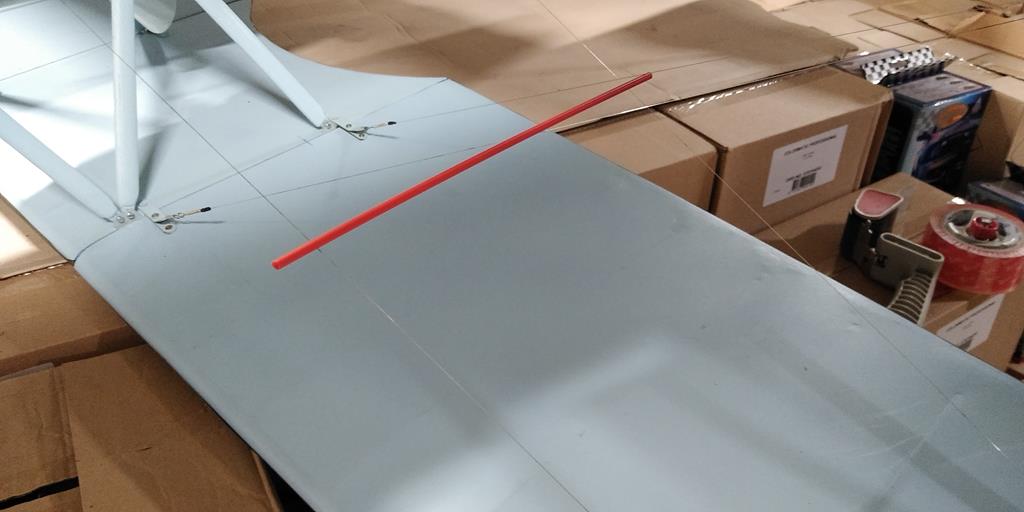

Jeśli jeszcze do cna nie znudziła Was moja opowiastka o powstawaniu tego modelu, to chociaż pooglądajcie sobie kilka kolejnych fotek. Obrazują one m.in. to, że będąc nawet blisko finiszu takiej dosyć poważnej budowy, można nadziać się na niespodziewaną rafę. A wynika to głównie z niewystarczającego doświadczenia „kierownika budowy”, który w sumie relatywnie niewiele w swym życiu takich budów przeprowadził. Ale po kolei:
Kiedy dojechał do mnie „prowizoryczny stół” właściwych rozmiarów, mogłem na nim położyć kadłub i przystąpić do skręcania modelu. Najpierw przykręciłem zastrzały trzymające centropłat:
k19 (Copy).jpg [ 67.41 KiB | Przeglądane 13546 razy ]
k20 (Copy).jpg [ 72.67 KiB | Przeglądane 13546 razy ]
Pięknie było, a tak się miało miejsce do włożenia dwóch górnych kawałków płata.

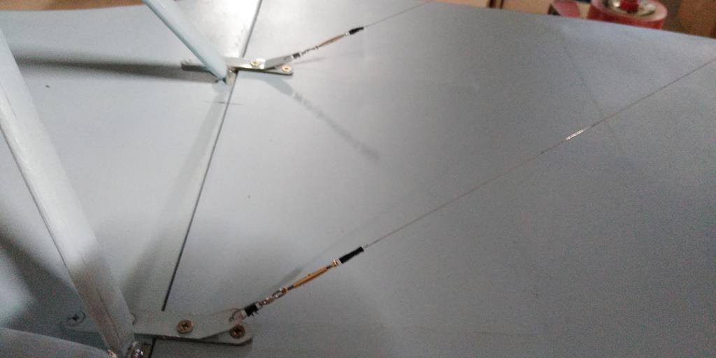

Model z nowymi „enkami” był gotowy do zrobienia naciągów linkowych między płatami i tak czekał na ich wykonanie:
p1.jpg [ 86.39 KiB | Przeglądane 13489 razy ]

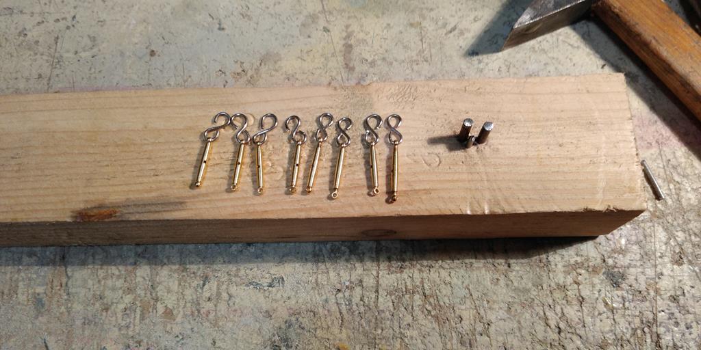

Aby je zrobić, musiałem sobie wymyślić, jak to by było najlepiej, tak żeby w razie potrzeby dało się te linki odpiąć, a przede wszystkim, by była możliwość w każdej chwili je dowolnie naprężyć.
Zrobiłem więc sobie podręczny przyrząd, aby przy jego pomocy zrobić w miarę podobne do siebie „ósemki” ze stalowego pręta 1 mm. I tak się one miały po zrobieniu i nanizaniu ich na śruby rzymskie:
p2.jpg [ 90.26 KiB | Przeglądane 13489 razy ]
Aby dało się te linki w każdej chwili wypiąć z węzłów ich stałego mocowania, zastosowałem takie agrafki „rybackie”, wytrzymujące siłę naciągu 8 kG, co w moim przypadku jest siłą zupełnie wystarczającą. I tak to było:
p3.jpg [ 101.76 KiB | Przeglądane 13489 razy ]
Można już było zakładać całe olinowanie. A po ich założeniu, tak się prezentowały w tych miejscach umożliwiających ich zdjęcie:

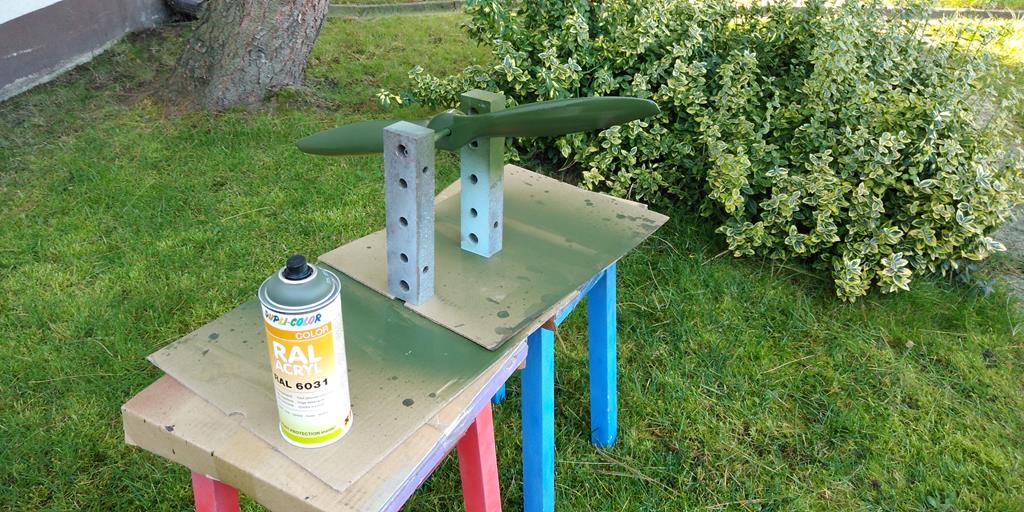

Najpierw zasadniczym, zielonym kolorem RAL 6031. Schły też sobie zrobione i pomalowane popychacze górnych lotek.

I ponieważ pilot-oblatywacz ma przeziębioną żonę /test z wynikiem negatywnym/ i musi się zajmować synami i robić za mamusię, model musiał powędrować pod powałę, ale jeśli będzie w miarę przyzwoita pogoda w weekend, to model zjedzie w dół i będziemy starali się go przynajmniej odpalić. Tak teraz wisi na swoim miejscu, specjalnie dla niego wygospodarowanym
23.jpg [ 1.86 MiB | Przeglądane 13406 razy ]
24.jpg [ 1.88 MiB | Przeglądane 13406 razy ]
a ja zaczynam przymierzać się do kolejnego „projektu budowlanego” ;)
