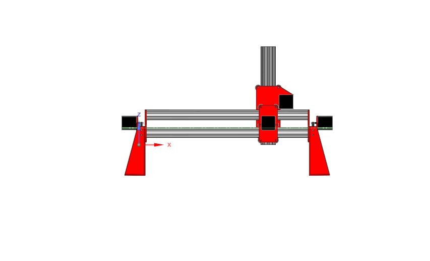

Niniejszym przedstawiam bazę urządzenia CNC zaprojektowaną przez Adriana. Bazę gdyż do poniższego można podczepić różne narzędzia uzyskując: ploter, frezarkę, styroploter czy drukarkę (na upartego).
W założeniach znalazły się koszty (rozsądne), wytrzymałość, wszechstronność oraz szybkość poszczególnych osi (czyli paski a nie śruby).
Elementy składowe to profile 2020 (lub większe np 2040, 2060) oraz blacha 5mm. Wymiary pola roboczego zależą od użytych długości profili i pasków, więc w teorii można sobie to zrobić na całą powierzchnię podłogi.
IMG-20200101-WA0022.jpg [ 25.35 KiB | Przeglądane 25624 razy ]
IMG-20200101-WA0023.jpg [ 34.58 KiB | Przeglądane 25624 razy ]
IMG-20200101-WA0024.jpg [ 79.18 KiB | Przeglądane 25624 razy ]
IMG-20200101-WA0025.jpg [ 75.6 KiB | Przeglądane 25624 razy ]
IMG-20200101-WA0026.jpg [ 160.46 KiB | Przeglądane 25624 razy ]
IMG-20200101-WA0027.jpg [ 31.78 KiB | Przeglądane 25624 razy ]
Rysowane w DSM4, nie ma stężeń gdyż ma być przykręcane do stołu lub płyty.

Ciekawie się zapowiada. Pytanie czy ktoś będzie oferował gotowe elementy z blachy 5mm. Jeżeli dobrze widzę to narożniki tez maja być z tego.
Jeżeli miałbym coś poprawić to przy konstrukcji bramowej na sztywność osiową wrzeciona bardzo mocno wpływa rozstaw kółek na bocznych blachach - te co tworzą os Y. Powinny być x 2.

Ad2
Sprecyzuj os Y i co ma być razy 2?

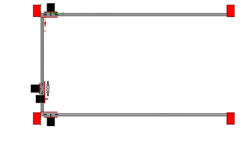

PostNapisane: czwartek, 2 stycznia 2020, 09:13
Chodzi mi o to:
os_y.JPG [ 16.55 KiB | Przeglądane 25579 razy ]
PostNapisane: czwartek, 2 stycznia 2020, 09:50
A ok rozumiem.

No i rozważ też wersję opcjonalną zrobienia tego na profilach 40x40 :) W sensie jako opcja - bo profile 20x40 już same z siebie są fajne. 2020 trochę cienizna. Taki polski mix Shapeoko/MPCNC :)
PostNapisane: czwartek, 2 stycznia 2020, 10:24
Hubert trochę wprowadził w błąd.
W projekcie nie ma profili 2020.
Całość to 2040 a oś Z 2060.
Co do profili 4040 żaden problem to co jest wystarczy rozsunąć.
A mix ? No mix bo tak siedziałem i rozważałem różne za i przeciw różnych projektów. I doszedłem do wniosku że będzie szybciej jak narysuję sobie nowy. Odpowiadajacy moim wymaganiom.
Może być fajnie .
Ps na pauzie spróbuję Przemek uwzględnić Twoje wskazówki.

PostNapisane: czwartek, 2 stycznia 2020, 12:25
Przemek miałem chwilę.
Zwiększyłem rozstaw o 3/4
Tak to teraz wygląda.

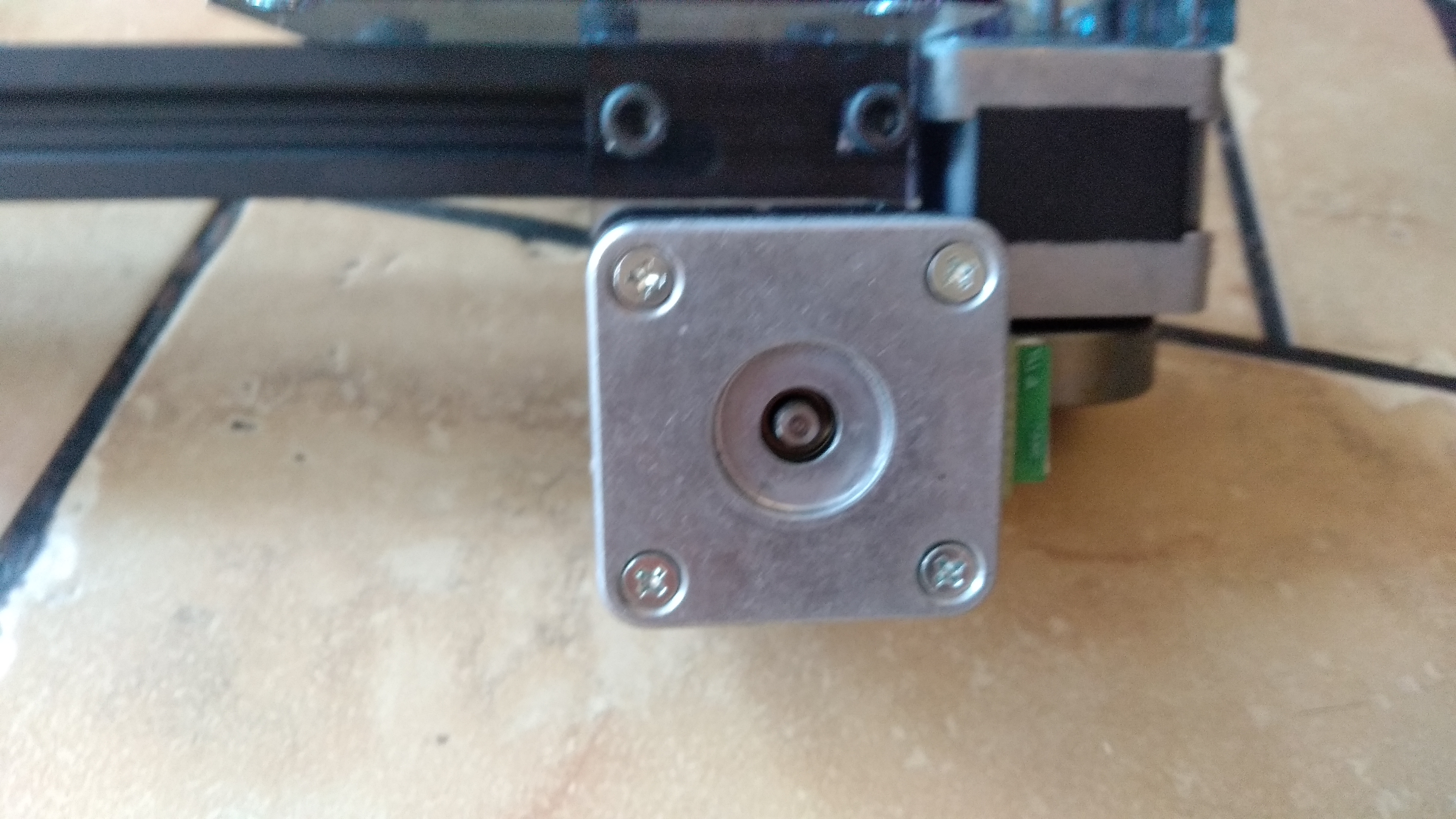

Osobiście mam inne doświadczenia w tej materii.
Stary termoploter ma wózki z akrylu 3mm poskręcanego na śruby M8. I to rozwiązanie ma już za sobą co najmniej 15lat.
Wciąż działa tak samo dobrze.
A pod spodem złożona na próbę oś nowego termika wszystko skręcone na fest (nie mylić z Romanem ;) )
Przy pomocy kluczy imbusowych i płasko-oczkowych na śruby M5
I odpukać w niemalowane wszytko ma się dobrze, wiec jestem dobrej myśli.
