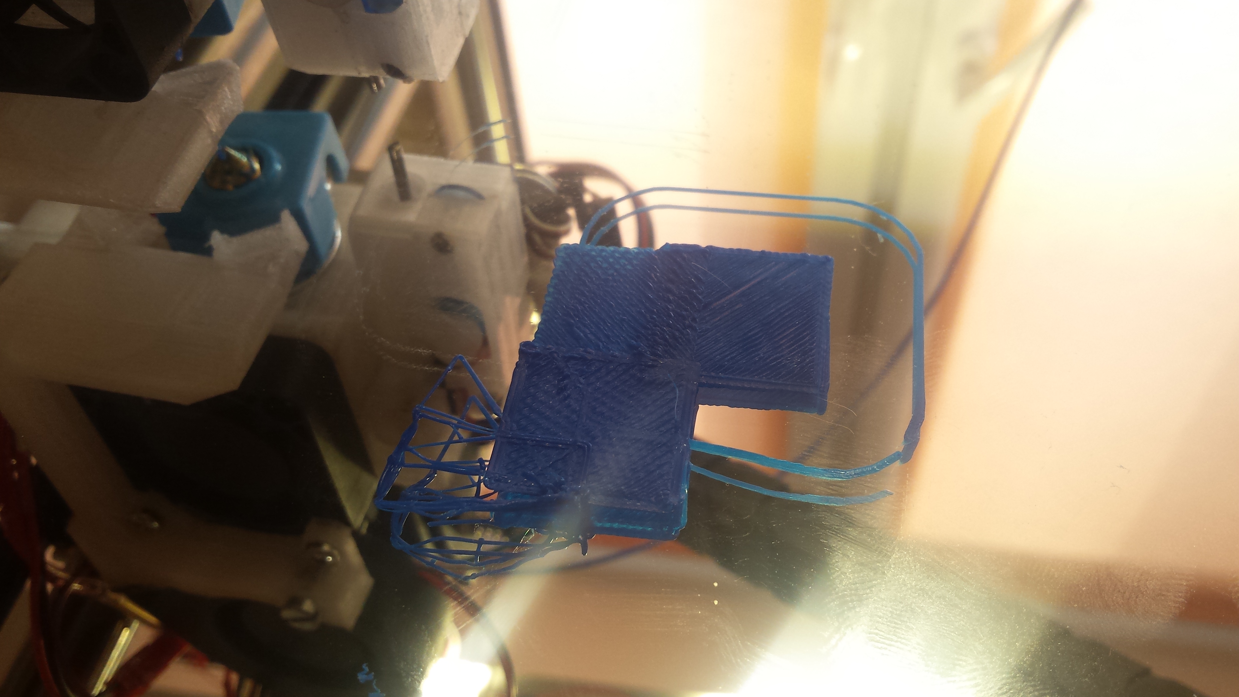

Dalej #&#&#&/* silniki o momencie 0.8Nm i ruszyło :)
Każda z osi jak rusza się niezależnie to jest OK. Ale jak przystąpiłem do druku kostki kalibracyjnej to mam to:
Czyli nie jest dobrze...
20200108_094627.jpg [ 2.16 MiB | Przeglądane 10154 razy ]

Ciekawa ta kostka taka modernistyczna.
Aż za bardzo. Dzisiaj będzie ciąg dalszy walki. Nie poddam się tak łatwo.

Taaa... na razie drukarka czeka na grzałkę. Ale dzielnie drukuje tez na zimno. Drukuje równolegle na 2 drukarkach. Żółty na starej WG1.0 i przezroczysty ma WG2.0. Na razie mam paskudny zwobble. Musze coś z tym zrobić. Projekt jest mało estetyczny. Ma lecieć. A nie wyglądać. Potem to naprawie. Mam nadzieje.
20200120_230955.jpg [ 2.61 MiB | Przeglądane 8200 razy ]
