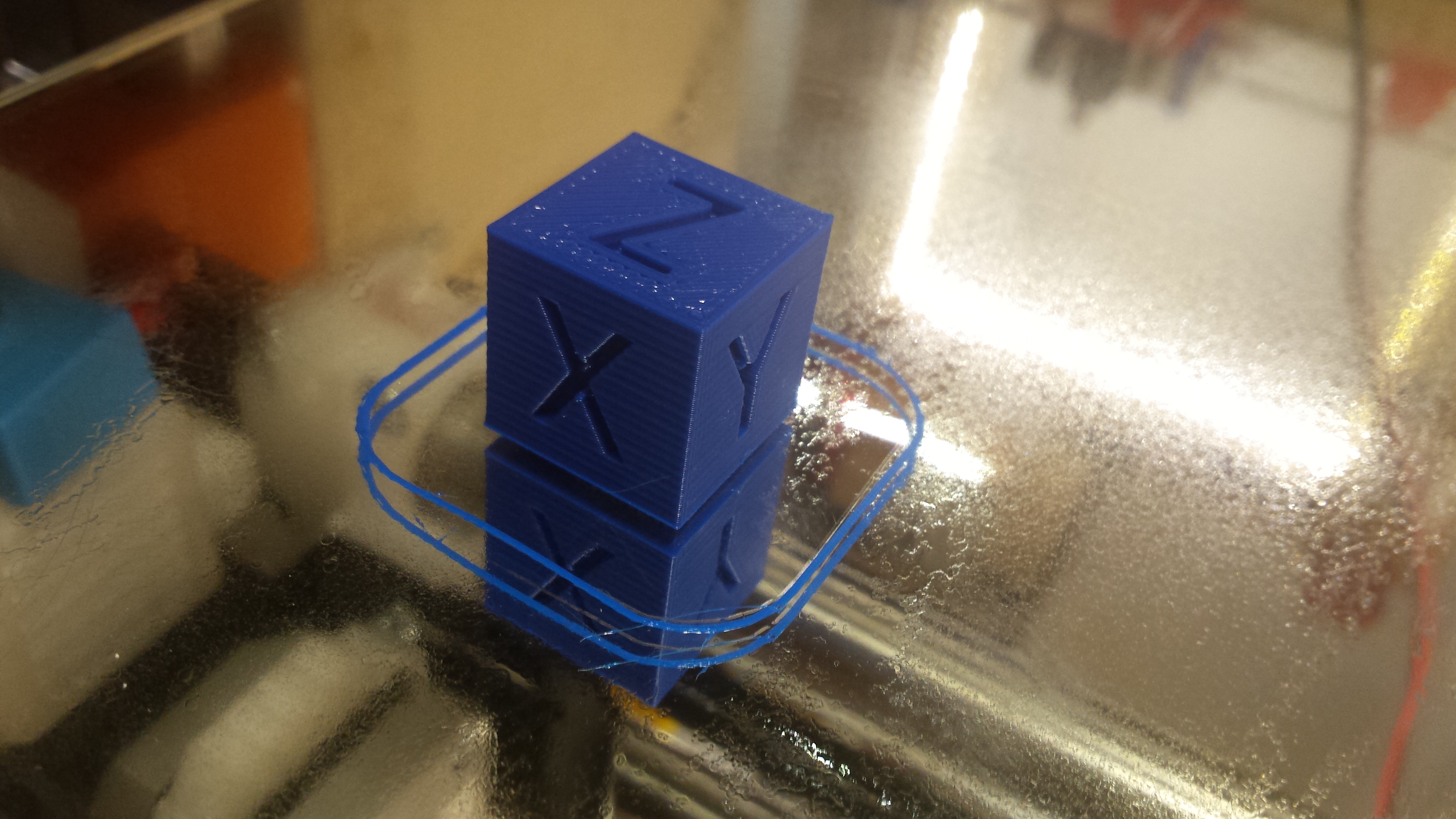

Ok. Powiedzmy ze ogarnąłem temat osi Z.
Dalej #&#&#&/* silniki o momencie 0.8Nm i ruszyło :)
Każda z osi jak rusza się niezależnie to jest OK. Ale jak przystąpiłem do druku kostki kalibracyjnej to mam to:
Czyli nie jest dobrze...

PostNapisane: środa, 8 stycznia 2020, 21:08
Budowa drukarki oficjalnie zakończona sukcesem. Zainstalowane sterowniki 2209 są rewelacyjne. Instaluje sie je w Rampsie 1:1 w stosunku do A4988.
Na dowód kostka kalibracyjna 20x20.

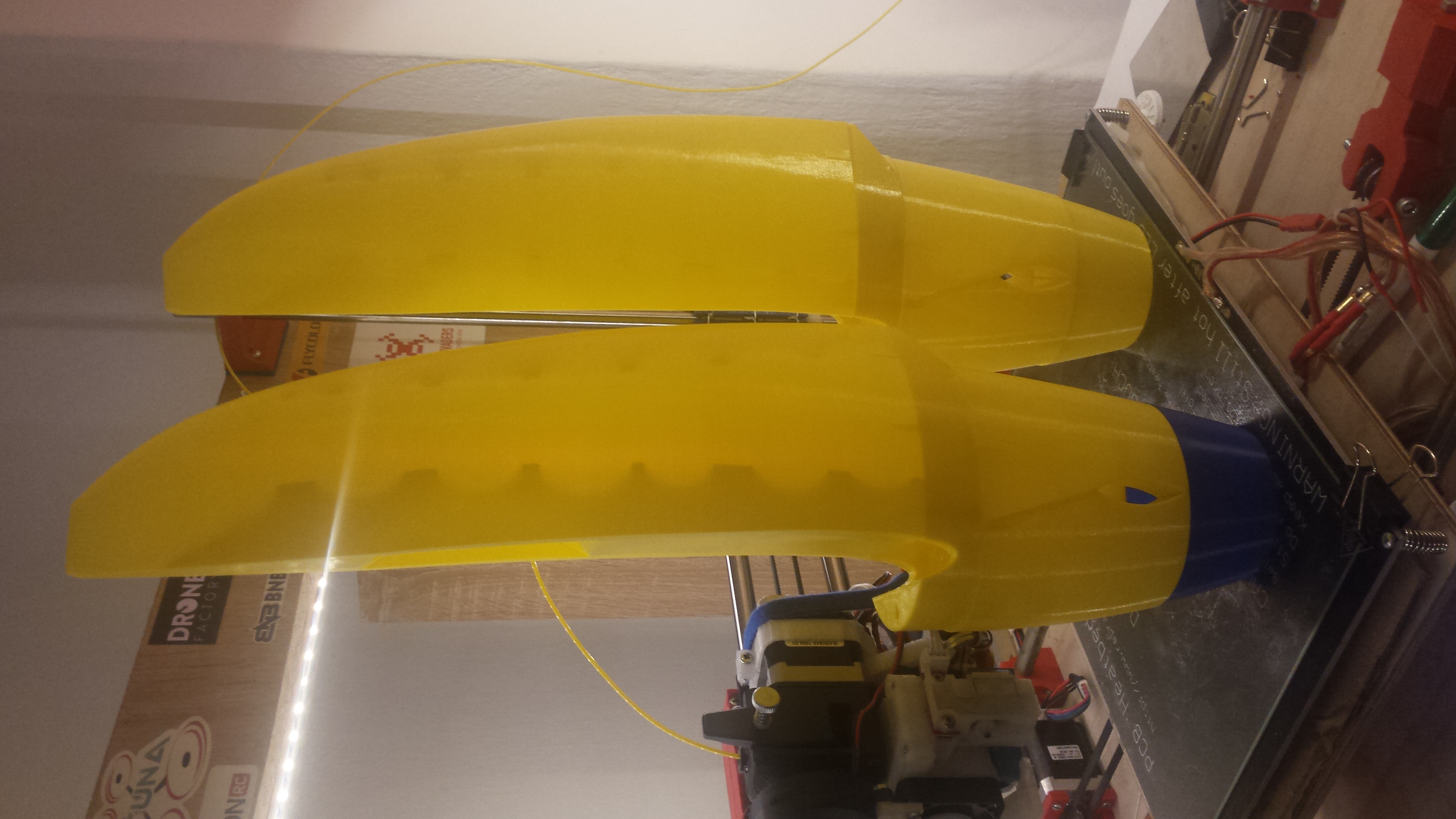

Zamówiłem grzałkę silikonową. 67zl z przesyłka to za pol darmo. Mam też już SSR do sterowania tym.
W między czasie drukuje się projekt, który ciągne od 2011 r. Najpierw miała być klasyczna forma do laminatu a potem drukowanka (zmiana technologii w okolicach 2015r.). Ale moje umiejętności projektowania pod druk były takie sobie. A teraz 1 gondola w 2 silnikowym modelu Westland Welkin MK 2 wygląda tak.

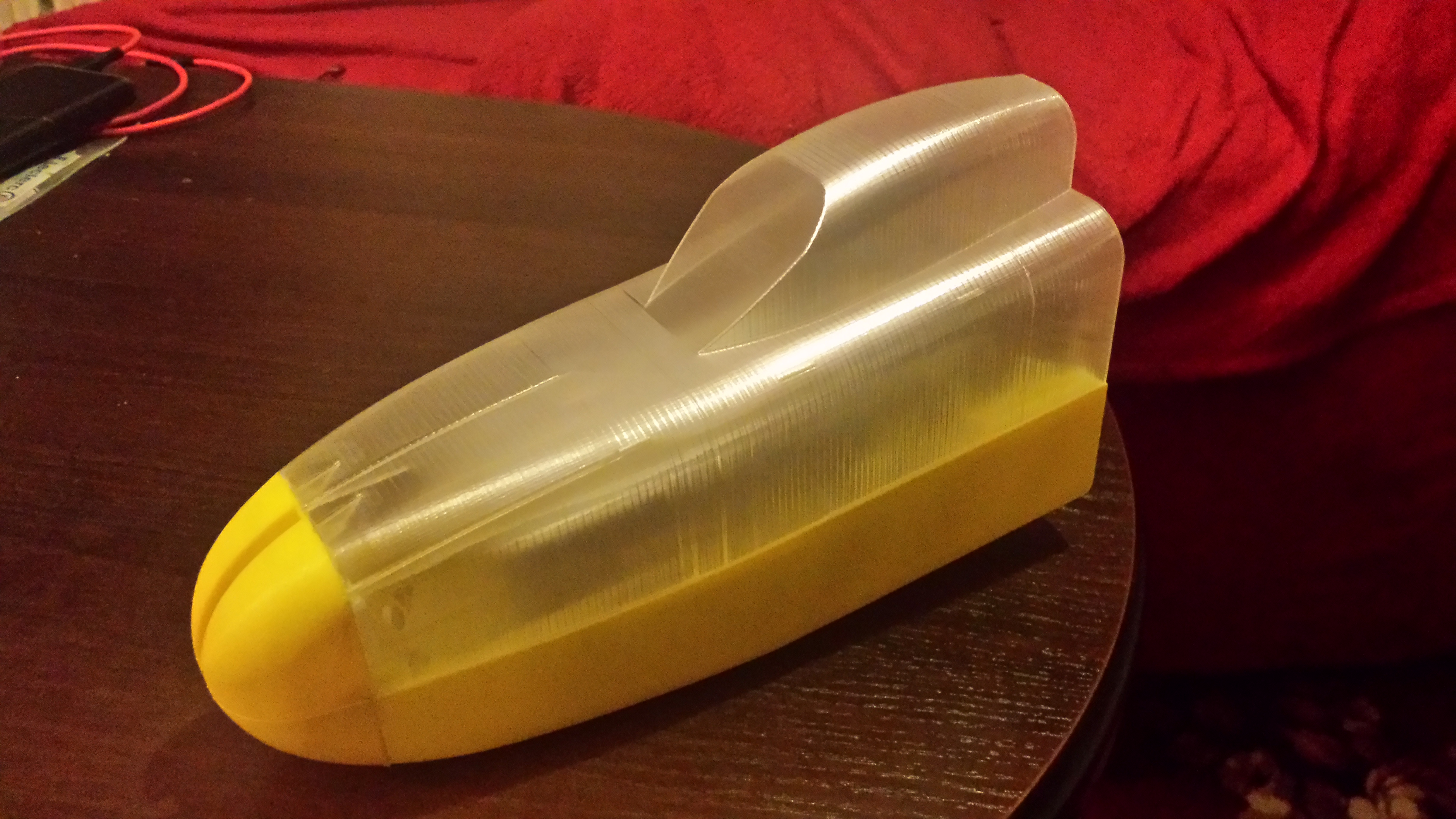

"Trochę" nieostre to zdjęcie Przemku. Mało widać.
 Tytuł: Re: Watergate 2.0 - czyli drewniane monstrum na tulejach 20m
PostNapisane: sobota, 11 stycznia 2020, 14:29
Faktycznie. Strzeliłem z tzw biodra i dopiero na kompie zauważyłem ze nie ostra. Teraz lepiej?
20200111_133505.jpg [ 2.32 MiB | Przeglądane 8252 razy ]

Taaa... na razie drukarka czeka na grzałkę. Ale dzielnie drukuje tez na zimno. Drukuje równolegle na 2 drukarkach. Żółty na starej WG1.0 i przezroczysty ma WG2.0. Na razie mam paskudny zwobble. Musze coś z tym zrobić. Projekt jest mało estetyczny. Ma lecieć. A nie wyglądać. Potem to naprawie. Mam nadzieje.

No i niestety stało się.
Tuleje stołu tną się niemiłosiernie. Na teście wieży backlash na osi Y byłem poza skala. A wszystko zaczęło się od wydruku tej części.
Stół został zdemontowany (w ten sposób odkryłem ze to właśnie stół) przy pionowym obciążeniu działa ale przy lekkim nacisku juz się tnie. Sklejka to nie jest dobry materiał na taki element. Juz prędzej HDF lub MDF a najlepiej Alu. Ktoś wyfrezuje mi stół? - podeślę rysunek.
Na chwilę obecną drukuję obudowy do łożysk kulkowych. Jako plan B.
