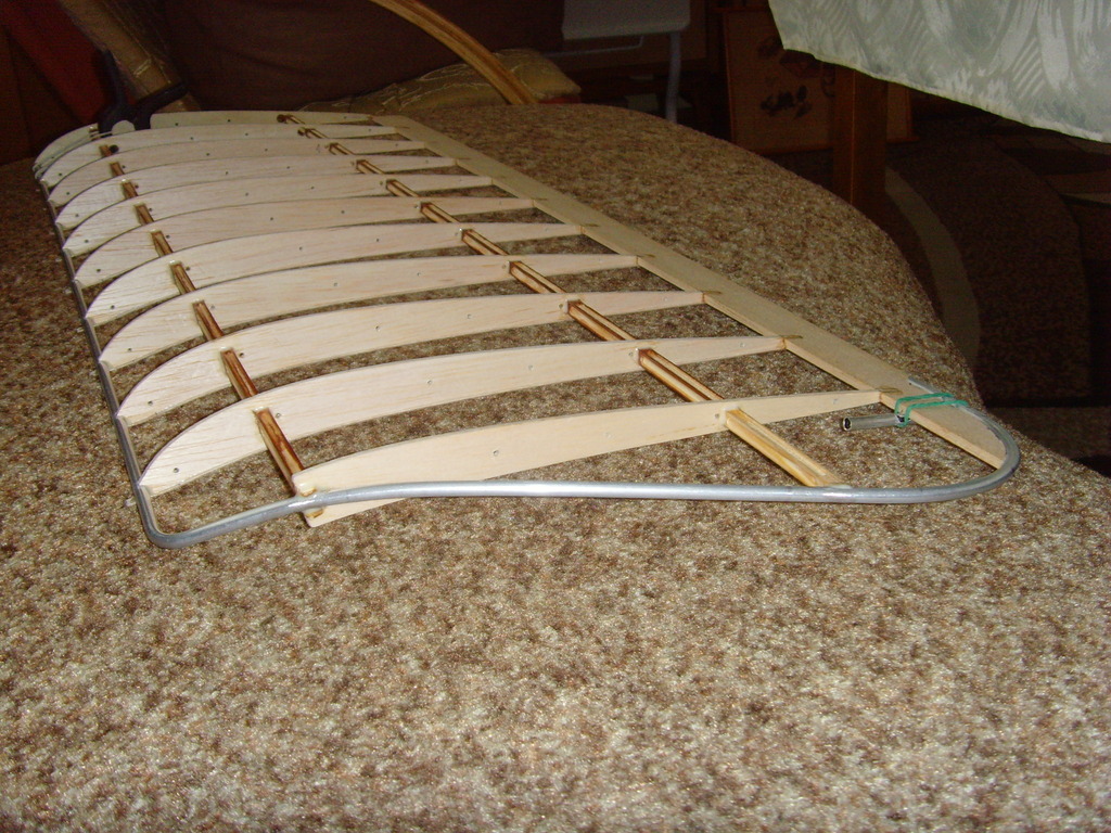

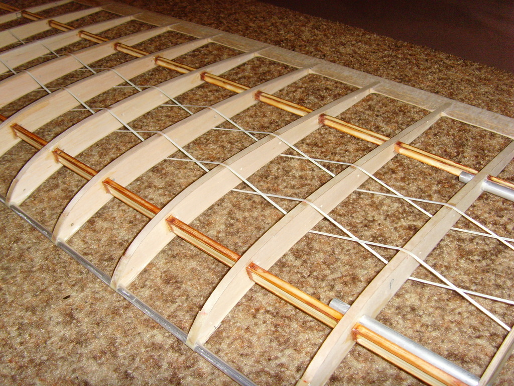

Pierwsze zdjęcia z wyciętymi żeberkami z balsy 2,5 mm (poza pierwszymi od kadłuba - te będą z sklejki) i wygiętą rurką ameliniową o średnicy 5 mm, która będzie tworzyć krawędź natarcia i końcówkę skrzydła.
SNV32006_zpss3pbf8pk.jpg [ 118.38 KiB | Przeglądane 17795 razy ]
SNV32021_zpsuehs24me.jpg [ 86.2 KiB | Przeglądane 17795 razy ]

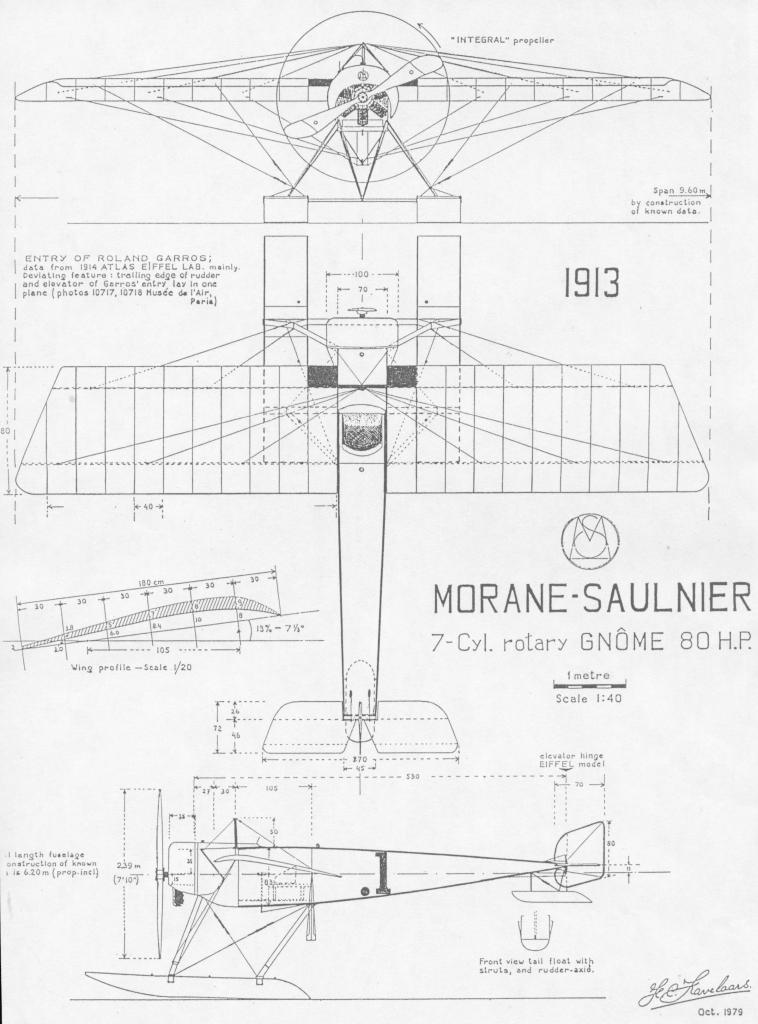

Podstawowy plan modelu pochodzi z czasopisma, które niedawno szukałem. Niestety jest niekompletny.
Image-29_zpsfuol6ru5.jpg [ 115.71 KiB | Przeglądane 17795 razy ]
Image-30_zpsa184k363.jpg [ 90.87 KiB | Przeglądane 17795 razy ]

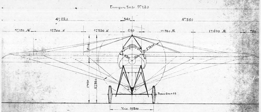

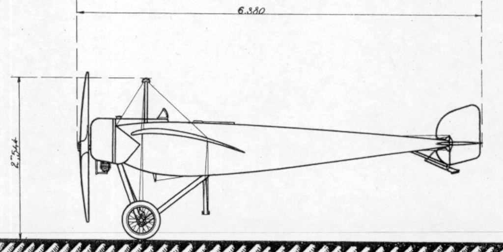

Posiłkuję się tymi rysunkami prawdziwego:
moraneG_1_3v_zpsjjwd3c5q.jpg [ 66.99 KiB | Przeglądane 17795 razy ]
moraneG_2_3v_zpshawzpnqj.jpg [ 73.86 KiB | Przeglądane 17795 razy ]
A poza tym jest stosunkowo dużo rysunków "bliźniaków" w bardzo wielu miejscach identycznych. Przynajmniej jeśli chodzi o Pfalz E1. albo Fokkera E1,2,3. Oglądałem też wiele dużo wątków na forach z odbudowy oryginałów Fokkerów i budowy nowych latających replik Moranów np. na setną rocznicę przelotu przez Morze Śródziemne - projekt ReplicAir.
Stery wysokości i kierunkowy muszą być jak w oryginale. Czyli płytowe. Zrobienie dzielonego statecznika, gdy skrzydło ma być skręcane byłoby profanacją. Poza tym intensywnie sprawdzam techniki lutowania amelinium :mrgreen:

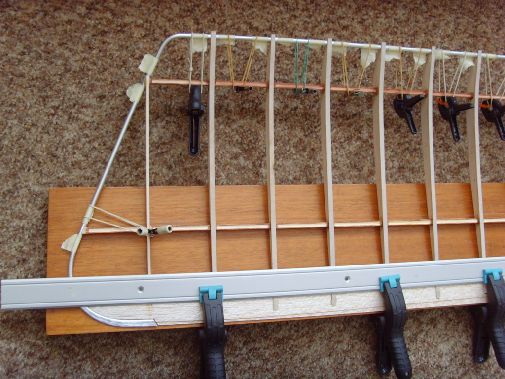

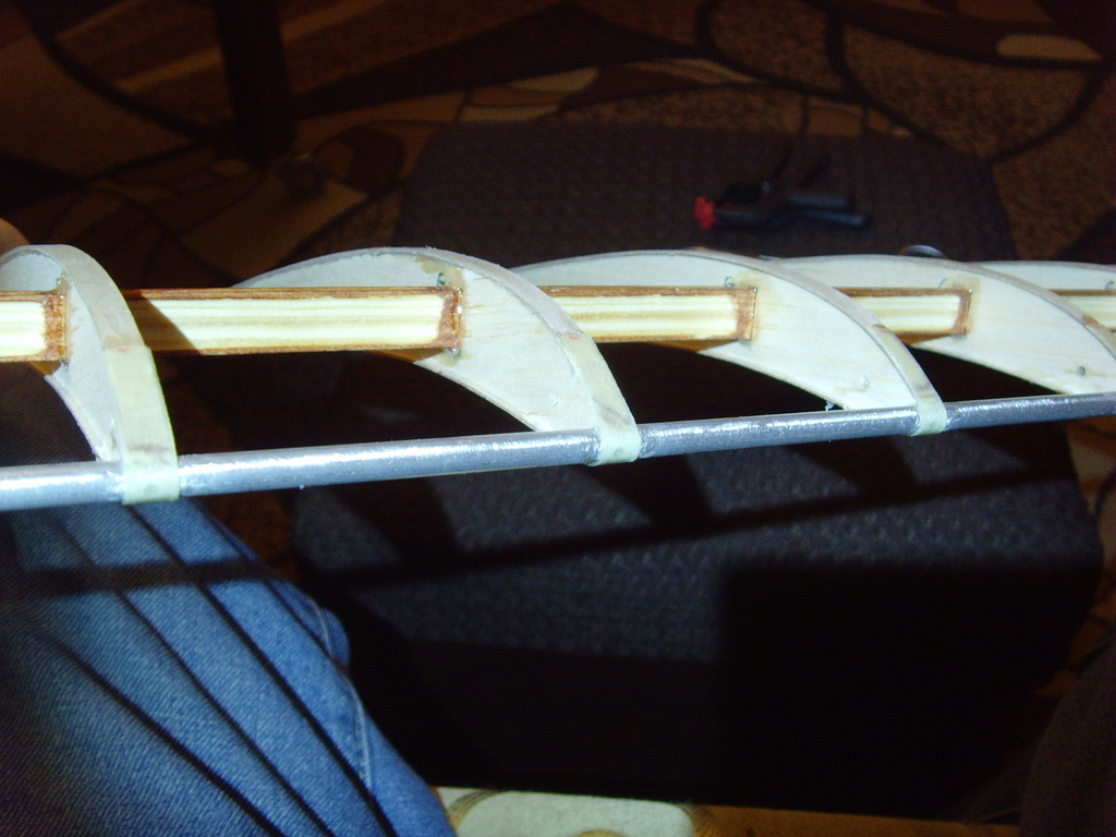

Żeby nie było, że nic się nie robi, wklejam zdjęcia oklejanych dolnymi "daszkami" żeberek. Wybrałem tę kolejność prac - najpierw daszki, potem złożenie żeberek z dźwigarami w całość - bo wydaje mi się to łatwiejsze do zapanowania nad całością. Końcówki po ok 10 mm są nie sklejone. Uzupełni się to po złożeniu skrzydła na dźwigarach i doklejeniu krawędzi natarcia i spływu.
Żeberko - balsa 2,5 mm, nakładki - sklejka 0,6. Cięciwa skrzydła 305 mm.
SNV32031_zps5guf5pf1.jpg [ 464.08 KiB | Przeglądane 16147 razy ]
SNV32033_zpsijwl4goq.jpg [ 446.32 KiB | Przeglądane 16147 razy ]

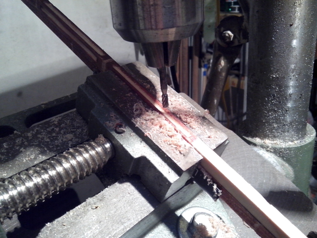

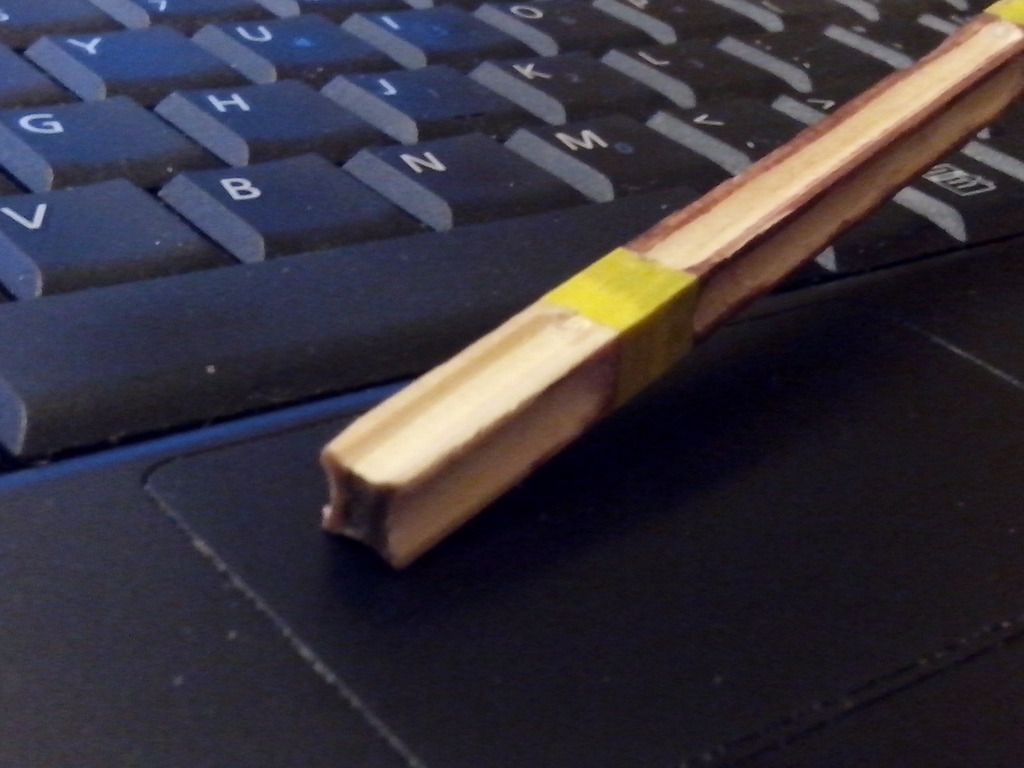

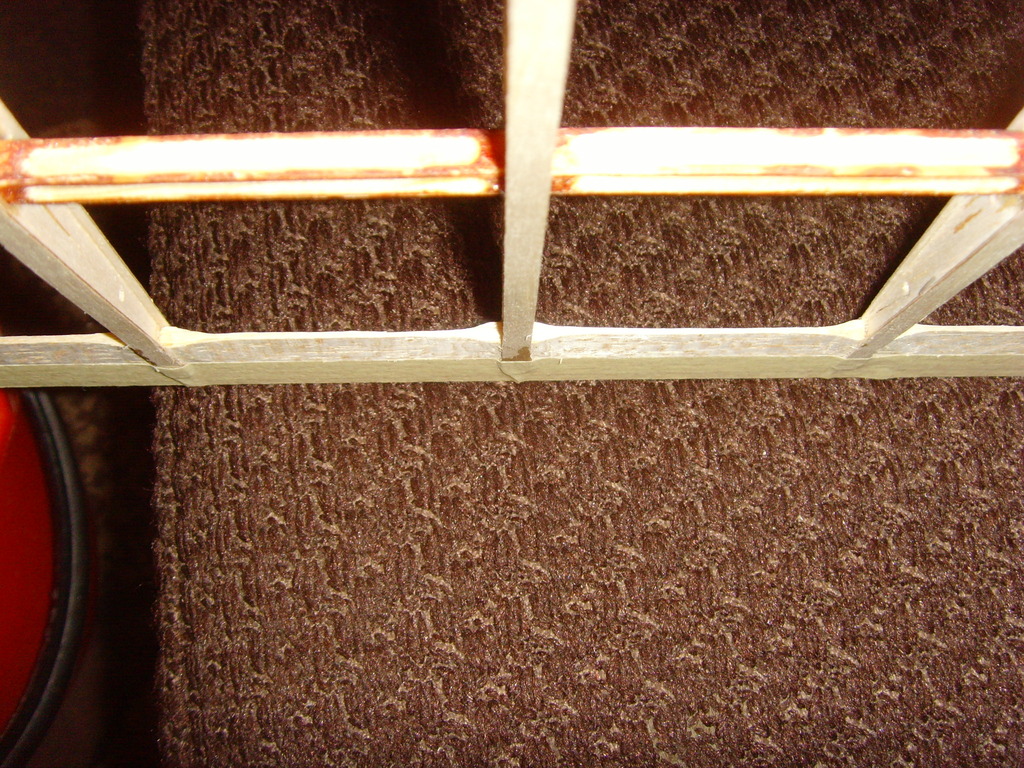

A tu przykład kawałka nikomu niepotrzebnej roboty :lol: czyli zrobione w stylu epoki odchudzone dźwigary skrzydła. Listewka 6x6 mm.
IMG_20150317_234211_zpsydrqev0i.jpg [ 163.25 KiB | Przeglądane 16147 razy ]
IMG_20150317_234254_zpsbnu2rknd.jpg [ 147.33 KiB | Przeglądane 16147 razy ]

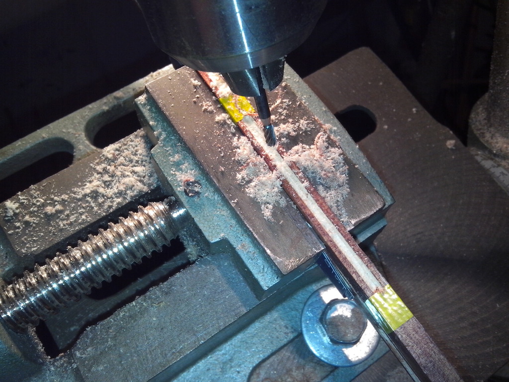

A tak to powstało. Prowadnica z imadełka maszynowego na pochylonym stoliku wiertarki kolumnowej.
IMG_20150317_211012_zpsf5lybztz.jpg [ 218.64 KiB | Przeglądane 16147 razy ]
IMG_20150317_211029_zpsrgkqdlab.jpg [ 196.64 KiB | Przeglądane 16147 razy ]
IMG_20150317_214914_zpsz0xfigjj.jpg [ 261.88 KiB | Przeglądane 16147 razy ]
IMG_20150317_212814_zpsr87ba17b.jpg [ 227.74 KiB | Przeglądane 16147 razy ]

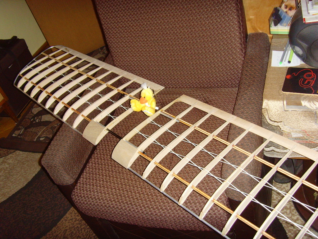

Dźwigary główne - 10x5 będą jeszcze ładniej zrobione, bo materiał bardziej jednorodny :mrgreen:
edit: tak wygląda efekt końcowy. Oczywiście potwierdziła się stara prawda -wprawy nabiera się w miarę "przerobionych metrów"
SNV32050_zpsgr7r7x8y.jpg [ 217.44 KiB | Przeglądane 16147 razy ]
SNV32048_zpssx4wvc58.jpg [ 444.57 KiB | Przeglądane 16147 razy ]
Bejca była naniesiona, żeby było widać wyraźnie, gdzie został wybrany materiał.
Pierwsze złożenie skrzydła na sucho.
SNV32052_zps3p7mbsfv.jpg [ 165.46 KiB | Przeglądane 16147 razy ]

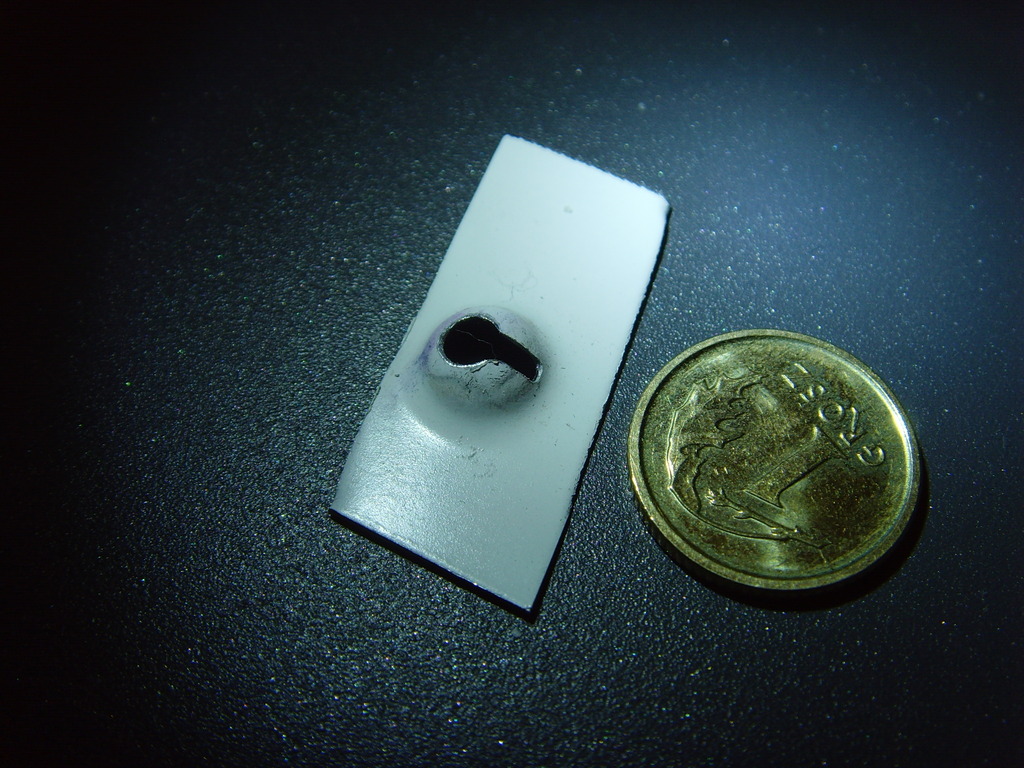

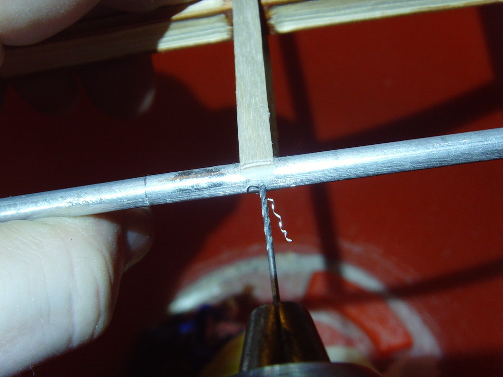

Żeby nie wszystko było w jednym poście, w oddzielnym pokazuję wzmocnienie oczek linek. To powinno zapobiec zrywaniu linek, o których wspominał Irek M. Ta prawie kausza ( bo nie chciało mi się już frezować zewnętrznej części rurki, chociaż nie wiadomo, czy się nie skuszę kiedyś ;) ) zrobiona jest z ugiętego kawałka igły do strzykawek ze stalową linką pokrytą nylonem w środku. Cały problem ugięcia rurki polegał na tym, żeby linka wewnątrz została po zagięciu ruchoma, aby można było jeszcze wyregulować długość. Zwyczajnie potrzebny był przyrząd do gięcia rur - tylko w skali mikro. I udało się! To smerfuje! Linki będą dokładnie na wymiar. :mrgreen:
Rurki w różnych fazach zaginania. Materiały wyjściowe - stalka z metra, igły 1,1 mm pozbawione plastykowych nasadek. Odcinek rurki przed zagięciem ma 14 mm długosci.
SNV32084_zpsasokc9ib.jpg [ 413.12 KiB | Przeglądane 16147 razy ]
SNV32078_zpszve4fchn.jpg [ 155.6 KiB | Przeglądane 16147 razy ]
SNV32080_zpsnlyz5vh3.jpg [ 159.42 KiB | Przeglądane 16147 razy ]
Ostatnio edytowano piątek, 12 stycznia 2018, 23:27 przez krankor, łącznie edytowano 2 razy

Prototyp (ameliniowa blaszka będzie zastąpiona mosiężną) napinacza. Serce to śrubka imbusowa M2x16.
SNV32089_zpszjhankb3.jpg [ 419.37 KiB | Przeglądane 16147 razy ]

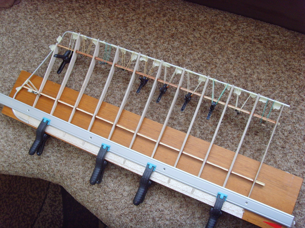

 Tytuł: Re: Morane-Saulnier type H 1913 Hydro-Racer 1/6

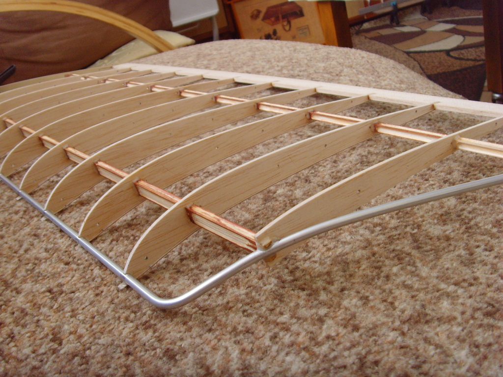

PostNapisane: sobota, 4 kwietnia 2015, 11:13
Kolejne postępy w budowie skrzydeł:
wklejenie rurkowej krawędzi natarcia i końcówki skrzydła
SNV32108_zpsg9k9iqqc.jpg [ 320.12 KiB | Przeglądane 16147 razy ]
SNV32109_zps3qqtnbrh.jpg [ 270.73 KiB | Przeglądane 16147 razy ]
SNV32110_zpsqkiow5mp.jpg [ 445.34 KiB | Przeglądane 16147 razy ]
Ostatnie żebro będzie oczywiście zeszlifowane z góry i dołu, również końce dźwigarów.
SNV32106_zps0r66wk7z.jpg [ 322.11 KiB | Przeglądane 16147 razy ]
SNV32105_zps4zryldvi.jpg [ 461.88 KiB | Przeglądane 16147 razy ]
SNV32104_zpsyvuaa34r.jpg [ 318.26 KiB | Przeglądane 16147 razy ]

Dalsze prace.
Sezonowanie naklejonych górnych nakładek na żeberka.
SNV32112_zpsdqy3j1w0.jpg [ 271.12 KiB | Przeglądane 16147 razy ]
Zabezpieczenie części do "nieusunięcia" taśmą papierową.
SNV32122_zpsskptuncd.jpg [ 357.27 KiB | Przeglądane 16147 razy ]
I gustowne zeskrobane skalpelem odchudzenie jeszcze przed lekkim szlifem.
SNV32116_zpsogfsr1y2.jpg [ 370.82 KiB | Przeglądane 16147 razy ]
Zeszlifowane do wymiaru ostatnie - "3/4" żeberko. Trzeba jeszcze nakleić dolną i górną nakładkę.
Ta mała dziurka w rurce po lewej, to miejsce po "zaszpilkowaniu" rurki do tylnego dźwigara. W połówce skrzydła jest ich 15.
SNV32119_zpsd8toajqy.jpg [ 441.7 KiB | Przeglądane 16147 razy ]
Wiercenie "z reki" pod każdą szpilkę, potem zapuszczenie otworu CA i wciśnięcie do drugiej ścianki rurki łebka szpileczki. Z lewej strony widać dosztukowaną rurkę łączoną wewnętrzną wstawką i nitowaną, ponieważ całość jest dłuższa niż standardowa 100 cm rurka.
SNV32127_zps00av8qt5.jpg [ 155 KiB | Przeglądane 16147 razy ]
W końcówce spływu sklepana rurka była za cienka na powiększenie otworu większym wiertłem dla schowania łebka. Dlatego łebki zostały na pierwszej ściance. Bedą oszlifowane.
SNV32133_zpszgwpyeby.jpg [ 400.4 KiB | Przeglądane 16147 razy ]
Rząd otworów po wpuszczonych szpilkach w każde żeberko.
SNV32135_zpsptoan3s1.jpg [ 221.75 KiB | Przeglądane 16147 razy ]
Wstępnie przyklejone tasiemki mocujące żeberko z nakładkami do rurki krawędzi natarcia.
SNV32136_zps2idwz31x.jpg [ 239.48 KiB | Przeglądane 16147 razy ]
Wzmocnienia tasiemkowe na krawędzi natarcia łączące nakładki żeberek z krawędzią natarcia.
SNV32141_zpszhlotojn.jpg [ 419.16 KiB | Przeglądane 16147 razy ]

Skrzydła dostały wzmacniające tasiemki w starym stylu. Skrzydła nadal są elastyczne i skrętne.
SNV32168_zpsqh9t7stk.jpg [ 367.89 KiB | Przeglądane 16146 razy ]
SNV32172_zpsx5gs6mwd.jpg [ 350.09 KiB | Przeglądane 16146 razy ]
Para skrzydeł po wklejeniu kieszeni na bagnety i króciutkich kesonów. I jeszcze kandydat na pilota - Żółtodziób ;)
SNV32182_zpsw8v86hy5.jpg [ 403.88 KiB | Przeglądane 16146 razy ]
A teraz małe pytanie na skojarzenia , mikro-konkurs dla oglądających. Do czego mogą mi się przydać tak natłoczone blaszki z dziurką? :nieufny: Oczywiście trzeba je jeszcze trochę pogiąć i przyciąć, żeby umocować.
SNV32175_zpscabyqoea.jpg [ 258.51 KiB | Przeglądane 16146 razy ]

Czesc Grzesiu,znalazlem oryginalny rysunek tego samolotu z roku 1913.
Archiwum magazynu Flight wydanie 1913.http://www.flightglobal.com/pdfarchive/ ... 00540.html.
PostNapisane: wtorek, 14 kwietnia 2015, 14:03
Dziękuję Władku :)
Przeryłem już wcześniej całe to archiwum w poszukiwaniu szczegółów ówczesnych samolotów.
Kilka takich rysunków mam:
MS-H_face_zpsps1gjepn.jpg [ 153.11 KiB | Przeglądane 16146 razy ]
MS-H_dessus_2_zpsualunmbj.jpg [ 186 KiB | Przeglądane 16146 razy ]
MS-H_cote_zpsq1gtvuse.jpg [ 205.94 KiB | Przeglądane 16146 razy ]
Z tym, że mój "H" ma po trzy linki zamiast dwóch na skrzydło.
