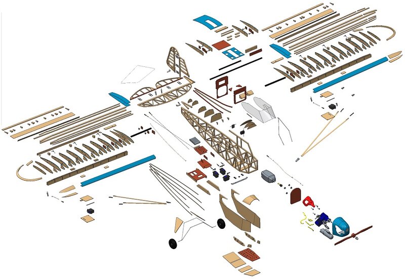

Przeglądałem kity - zestawy z EPP, ale to są małe modele i o zgrozo stosunkowo drogie, myślałem nad czymś o rozpiętości ok.1,5m i więcej, od dobrych kilku lat moje hobby skupiło się tak naprawdę na wyposażaniu, budowie maszyn do warsztatu, no i czas wreszcie z tym skończyć, możliwości techniczne teraz mam jak nigdy wcześniej, depronowiec mógłby być, nawet z tą myślą od kumpla wziąłem kiedyś zalegające mu dwie paczki podkładów DEKOR o gr. 4mm nie wiem czy będą się nadawać.
Natomiast wciąż grzebie w necie, i znalazłem rodzynka który jak na razie musi poczekać aż dojrzeję do takiego modelu, jest to projekt CAD modelu PIPER CUB J3 niesamowicie szczegółowy - niżej rysuneczki
CAD1a_JUN16_zpsalr3tkbi.JPG [ 144.4 KiB | Przeglądane 40602 razy ]
CAD6a_expl_JUN16_zpswwatv8kz.JPG [ 196.33 KiB | Przeglądane 40602 razy ]
Trochę walczę ze sobą i próbuję ostudzić moja gorącą głowę aby zacząć normalnie, ale pamiętam że jak rozpoczynałem budowę modelu Kutra wielozadaniowego "DARK" to mnie strasznie kręciło bo model był duży ok. 1m i kadłub robiłem z włókna szklanego z którym nie miałem nigdy wcześniej do czynienia, faktem jest też że po ok. trzech latach budowy walczyłem ze znudzeniem.
Będę wdzięczny za każdą pomoc, nie ukrywam że jestem skłonny zmienić zdanie co do samego modelu jak i materiałów z których miał by być zrobiony.

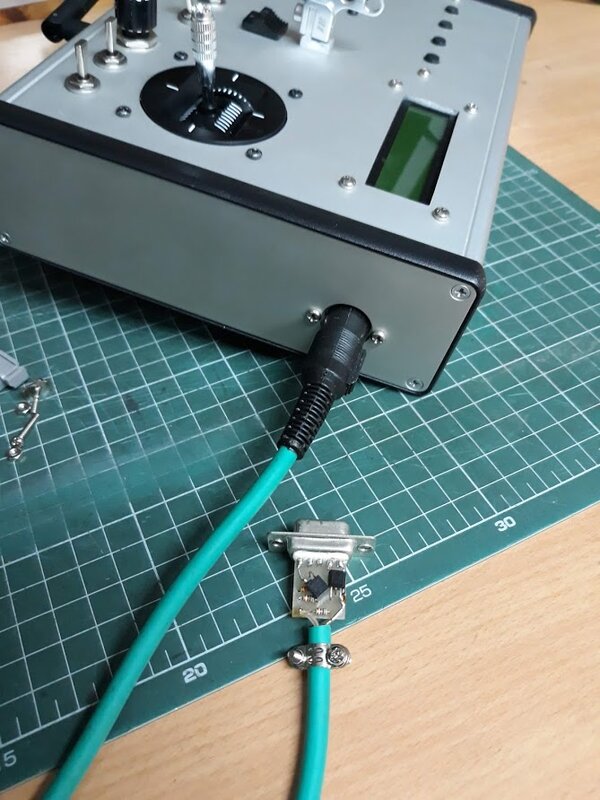

Cześć
:D Zrobiłem dzisiaj sobie na szybko dongla do aparatury i teraz trenuję odruchy warunkowe, jak ktoś jest zainteresowany to podpowiem, układ jest wykonany na bazie arduino pro micro moduł z mikrokontrolerem AVR Atmega 32U4, ze strony http://www.multirotorguide.com/guide/arduino-as-wireless-rc-simulator-dongle-usb-rc-sim-adapter/ pobrałem sketch i biblioteki, do układu w moim przypadku wgrałem wersję dla sygnału PPM, i aparaturę przełączyłem w tryb emulacji Futaba, wcześniej ustawiony tryb Multiplex nie chciał współpracować.

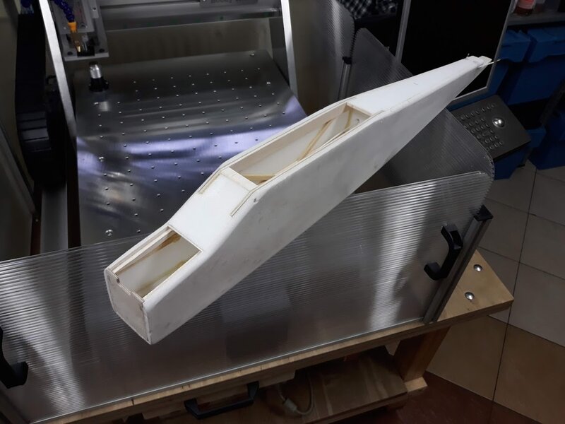

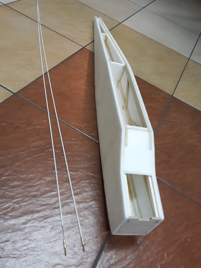

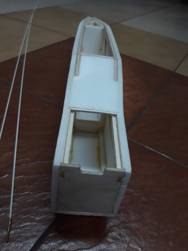

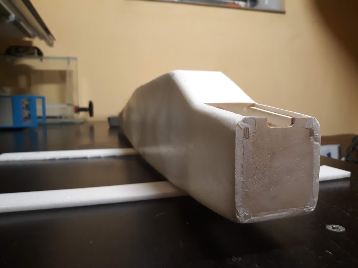

Cześć
Jak wcześniej pisałem tytuł wątka wprowadza w błąd bo przerzuciłem się na budowę trenerka TOTO-7,
jestem na etapie budowy kadłuba jeszcze przed wklejeniem zamknięcia części ogonowej, i mam z tym związane pytanie, chodzi o bowden który wcześniej muszę zamontować, kupiłem o średnicy 2mm z drutem 0,8mm, czy nie jest on za delikatny, kiedyś kupowałem bowden o średnicy 3mm gdzie popychacz miał średnicę 2mm a w środku był rdzeń stalowy o średnicy 0,8mm, w tym popychacz jest tylko stalowy zakończony końcówką z gwintem M2, nie potrafiłem znaleźć nic innego.
Załączam zdjęcia z postępu prac, te gluty w środku to efekt mojej nie dojrzałości w klejeniu materiału który jest dla mnie nowością, staram się jak mogę na szczęście kadłub jest jeszcze symetryczny i nie zwichrowany, po każdym klejonym elemencie mierzę czy trzyma symetrie, zaczynam mieć na tym punkcie obsesje.
20210228_194241.jpg [ 78.35 KiB | Przeglądane 33661 razy ]
20210228_194252.jpg [ 66.11 KiB | Przeglądane 33661 razy ]
20210228_194309.jpg [ 113.08 KiB | Przeglądane 33661 razy ]
 Tytuł: Re: Cessna Bird Dog - trener do nauki - rozpoczynam zabawę
PostNapisane: niedziela, 28 lutego 2021, 22:07
Posty: 203
Bowden w zupełności wystarczy. A kleju faktycznie ciut za dużo...

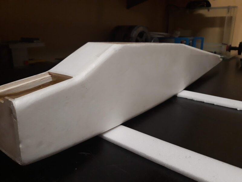

Kadłub mam już na tym etapie foto niżej, czy mogę już go pokryć papierem śniadaniowym na wikolu, czy jeszcze poczekać do wklejenia stateczników (poziomy i pionowy)
20210302_172725.jpg [ 124.28 KiB | Przeglądane 33583 razy ]
, wybaczcie mi te głupie pytania, ale grzebię w necie i nie wiele jest na ten temat, znalazłem jedynie że depron da się oklejać papierem pakowym (chyba ten szary) lub śniadaniowym nasączony wikolem rozrobionym do konsystencji mleka.
PostNapisane: wtorek, 2 marca 2021, 19:30
Jeśli chodzi o oklejanie modelu i malowanie, to wagi po tym zabiegu przybywa około 30%, zobacz którąś z moich relacji, kilka lat temu robiłem parę modeli tą techniką.
Silnik zdecydowanie za słaby jeśli model będzie ważył kilogram. KV dobre, 1000 wystarczy. Silnik Ray mam w szybowcu 700 g rozmiar 2836 i szału z mocą nie ma, zasilanie zdecydowanie 3S. Do kilogramowego szybowca to większy silnik zamontuj myślę że 3530 będzie w sam raz.
https://modelemax.pl/pl/silniki-ray/183 ... a-3ea0140c
ED. Ten będzie w sam raz.
https://modelemax.pl/pl/silniki-ray/183 ... a-3ea0132c

PostNapisane: sobota, 6 marca 2021, 19:07
Dzięki za podpowiedzi, aktualnie rozpocząłem oklejanie kadłuba papierem śniadaniowym kupiłem coś takiego,
20210306_184904.jpg [ 110.16 KiB | Przeglądane 33343 razy ]
cholerstwo nie jest łatwe w oklejaniu, pierwsze pięć wyciętych arkuszy, które próbowałem przykleić podarły mi się pod palcami, po namoczeniu papier robi się strasznie delikatny jak błona, nie dość że musiałem uważać aby się nie posklejał to jeszcze przy próbie ułożenia rozrywałem go, ułożenie równo na kadłubie jest problematyczne, pytanie - ma ktoś sprawdzone metody układania ?.
Jakoś mi poszło nawet nie jest najgorzej ale klątwy się sypały :mrgreen: , na razie jest oklejona część kadłuba, reszta będzie wykonana po wklejeniu stateczników.
20210306_183540.jpg [ 60.26 KiB | Przeglądane 33343 razy ]
20210306_183549.jpg [ 55.17 KiB | Przeglądane 33343 razy ]
20210306_183743.jpg [ 70.63 KiB | Przeglądane 33343 razy ]
