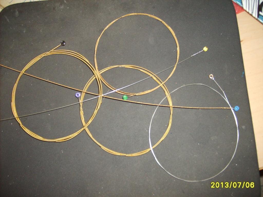

Natomiast chodziło mi o moją próbę z drutem i struną do tego:
Bowden.JPG [ 69.41 KiB | Przeglądane 16224 razy ]
ZDECYDOWANIE na korzyść struny. Może w moich bowdenach jest jakiś inny drut?
Struny sprzedają w takiej postaci i po odplątaniu natychmiast są proste.
S5000001.JPG [ 129.34 KiB | Przeglądane 16224 razy ]
Te dwie na wierzchu były właśnie nawijane na palce i tak wyglądają po wyciągnięciu z osłonki..

To jedno i to samo, "Twoja" struna chodzi lżej bo jest cieńsza. Tak jak pisaliśmy.
Akurat o usztywnieniu po trasie nie pisałem :). Miałem na myśli sztywność poza koszulką.
Czy masz bowden pokryty teflonem ?

Nie mam pojęcia z czego jest ta biała rurka.
Bowdeny, w sklepie, o większej średnicy miały oprócz tej białej jeszcze drugą zewnętrzną chyba pomarańczową.
EDYCJA: Wojtek. Coś się chyba nie rozumiemy.
Pomierzyłem suwmiarką.
Drut oryginalny - 0,8 mm
Struna w oplocie, którą badałem - 0,7 mm
Druga struna w oplocie - 0,85 mm.
Myślałem, że nie wejdzie do osłonki, ale weszła i na prostym 1 m bowdenie przesuwa się wewnątrz osłonki z taką samą siłą jak drut oryginalny. Po wygięciu w palcach do jednej strony szablonu, czyli skrzydła z zestawu, chodzi minimalnie ciaśniej niż po prostej. Drut w zakupionym bowdenie przesuwa się duuużo ciężej i przypuszczam, że na tych dwóch łukach na obu skrzydłach serwo nie da rady. Musiał bym zrobić stanowisko badawcze np. z powbijanych w płytę szpilek.
Chodzi o to, że drut pręży i trze o wewnętrzne boki białej osłony, a struna układa się do łuku, a w dodatku struna jest szorstka, owinięta cieniutkim drucikiem, (ten zestaw strun nie jest szlifowany, zwykłe tanie struny)a i tak chodzi swobodnie.

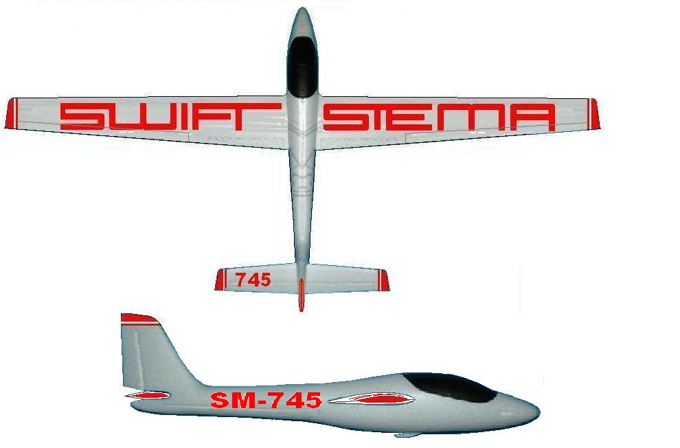

Przewidywane malowanie było na 1-ej stronie. Myślę, że taki czerwony akcent będzie trochę dawał po oczach, chociaż w górze i tak mało można odróżnić położenie modelu po kolorach.

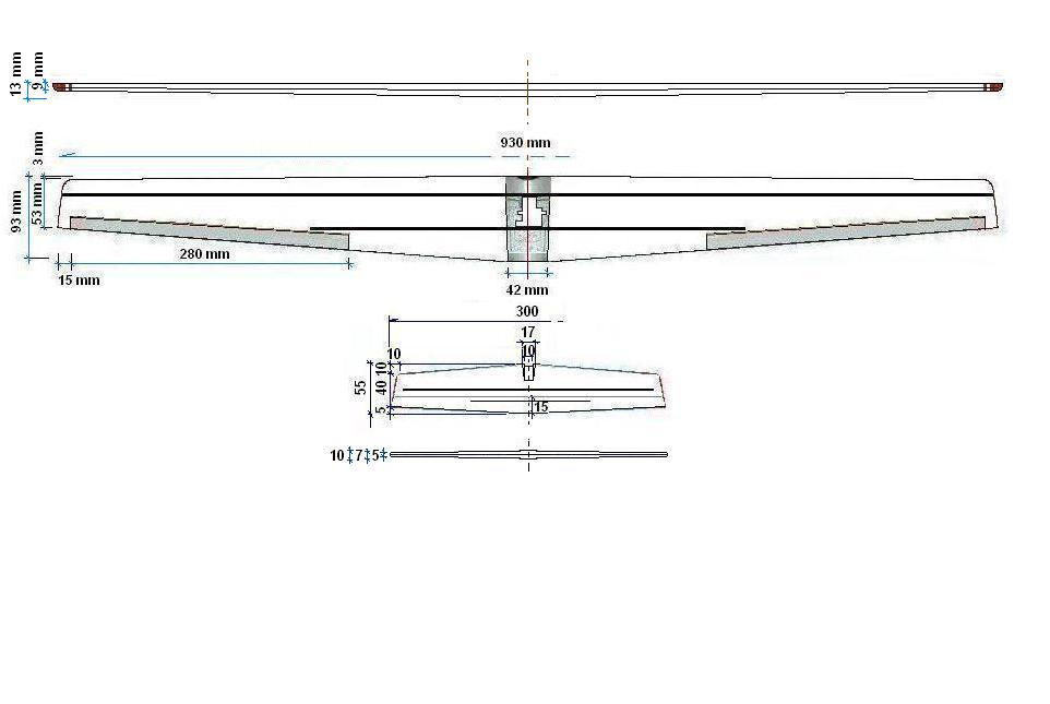

Wymiary rozp.JPG [ 43.43 KiB | Przeglądane 16186 razy ]
Reszta biała.
ED: na razie i tak nie mam jeszcze czerwonego papieru do drukarki, ale postaram się na czas.
ED 3: mało mam czasu siedzieć dzisiaj przy komputerze, ale myślę o Swifcie, a że czasem zaglądam na forum co z jutrzejszym lataniem to i przy okazji tutaj. Za każdym razem coś dopisuję. Rano zwymiarowałem statecznik poziomy.

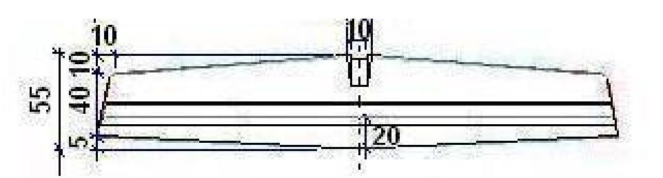

Wymiary STATECZNIK.JPG [ 27.98 KiB | Przeglądane 16175 razy ]
Jeszcze się waham nad wymiarami steru.
Drut w bowdenie ma 0,8 i jest twardy i sprężysty . A struna ma w sobie drut pewnie około 0,2-0,3 + owijka co daje 0,7 .Owijka działa jak sprężyna i łatwo ją wyginać bo drut w środku stwarza małe opory ( sprężystość )z tond ta różnica
Z tym tylko że pasowało by jakoś zabezpieczyć strunę bo po obcięciu ta owijka dość łatwo zaczyna się odwijać :)

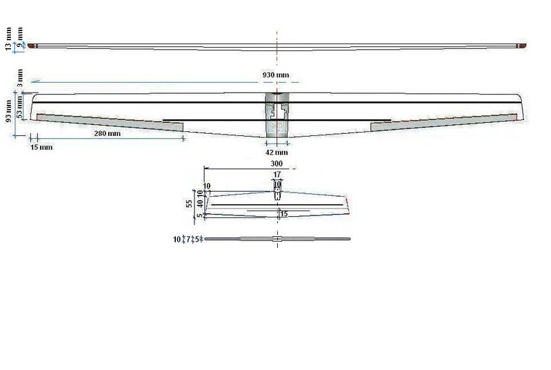

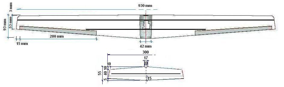

Dzisiaj rano skończyłem wymiarowanie.
Po analizach będzie tak:
Wymiary SKRZYDŁO STATECZNIK.JPG [ 40.76 KiB | Przeglądane 16109 razy ]

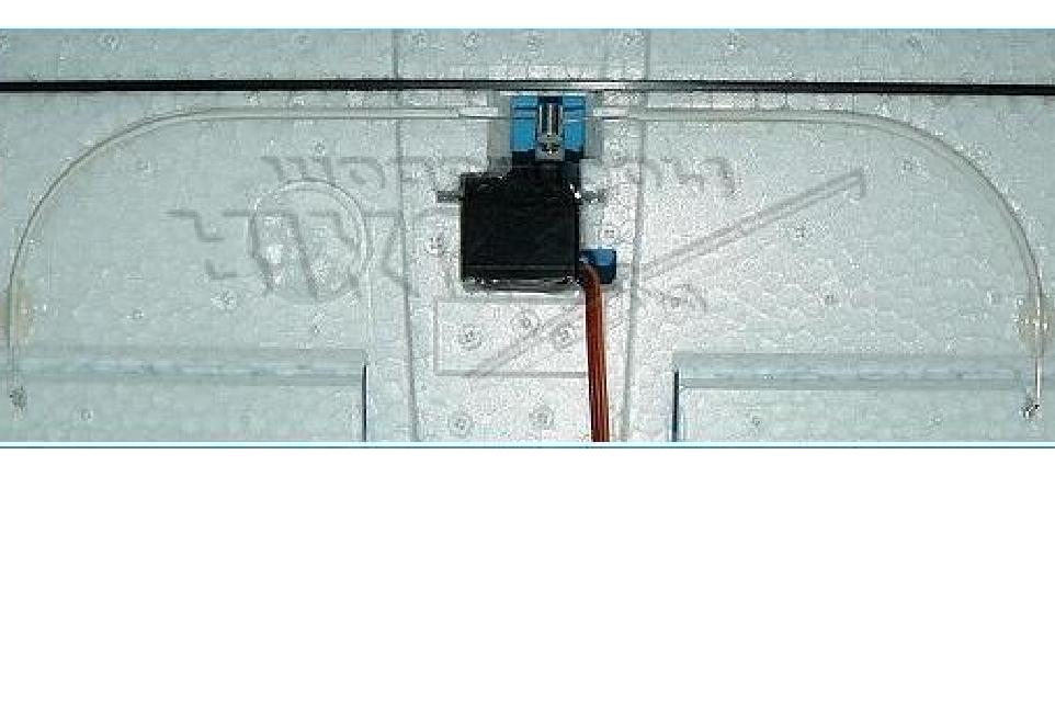

Doświadczony Kolega Wojtek, bardzo konkretny, podpowiedział, że jeżeli w przyszłości przewiduję napęd to najprościej będzie model wyposażyć jak dla moto. Regulator przecież mam, małe pakiety 2S od 300 do 800 mam, czyli NIE MAM problemu. Potrzeba balastu na nos? To regulator trochę dołoży.
Jakie to proste. Nie będę musiał dokupować pakietu 1S, a potem dołoży się tylko silnik.
Zasilanie.JPG [ 37.92 KiB | Przeglądane 16109 razy ]
Jednak problem jest.
Wojtek zabronił mi montowania tych serw 5 gramowych, ale może jak odpalę elektronikę to z 5 szt. może 2 szt. przejdą testy :?:
Inaczej czekają mnie zakupy.

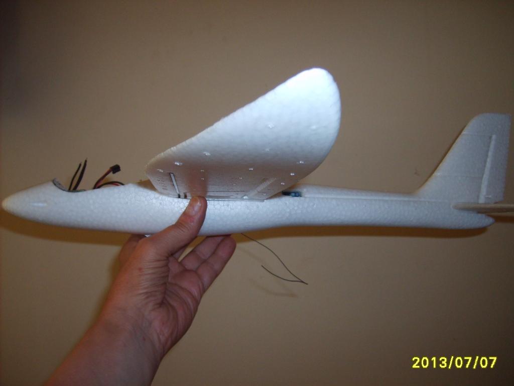

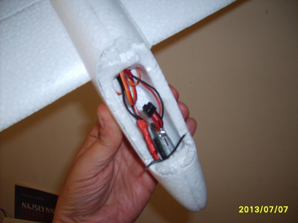

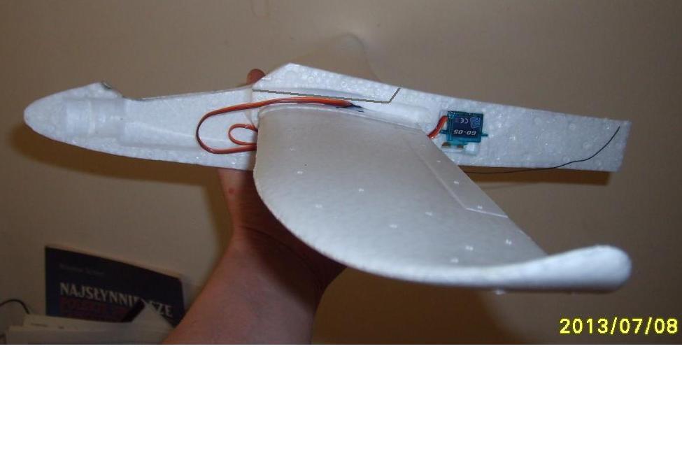

Wróciłem do domu i sprawdziłem wyważenie w ustalonej wersji wyposażenia. Nie dawało mi to spokoju.
S5000007.JPG [ 90.61 KiB | Przeglądane 16084 razy ]
Wygląda, że najprostsze jest najlepsze (:) Jeszcze jest pole manewru.
S5000004.JPG [ 82.9 KiB | Przeglądane 16084 razy ]
Z tyłu i z przodu modelu coś tam jeszcze dojdzie, ale jest dobrze :mrgreen:

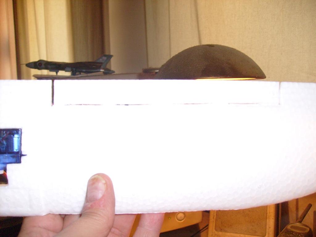

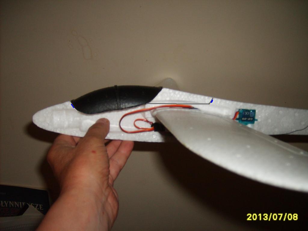

PostNapisane: poniedziałek, 8 lipca 2013, 18:39

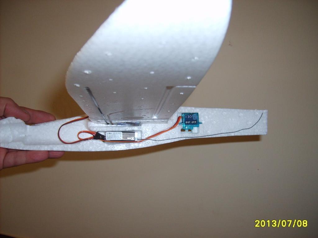

Dzisiaj dokupiłem w sąsiednim sklepie na mojej ulicy potrzebny CA do pianek i magnesiki do mocowania kabinki. Kleju nie było w piątek na Bitwy W.
Zdjąłem lewy bok kadłuba po wczorajszym wyważaniu. Klej po rozcięciu kadłuba wciąż jest lekko "lepiący się" (ciekawe czym to było spajane?), więc spróbowałem to wykorzystać dla próby poprowadzenia antenki.
Dotąd dyndała się przy moich próbach i boję się ją urwać.
Czy tak będzie dobrze :?: , bo antena przebiega wzdłuż bowdena od wysokości, a być może wykorzystam do popychacza pręt węglowy i baryłkę na dźwigni serwa (szkoda, że nie robią jakiś lekkich plastikowych), a przy stateczniku dam cienką, ale sztywną zetkę z drutu.
Z drugiej strony, za ścianką, też będzie szedł bowden.
Nie będzie zakłóceń?
B1.JPG [ 87.39 KiB | Przeglądane 16016 razy ]
Przy okazji stwierdziłem, nie widziałem tego wcześniej bo to bardzo cienki drucik w czarnej osłonce, że antenka nie ma tego zazwyczaj gołego odcinka jak inne znane mi antenki 2,4Ghz. W drugim nie rozpakowanym jeszcze egzemplarzu jest tak samo. Na opakowaniu:Sanwa RX-60 6channel 2,4Ghz.
Ona tak ma?

Nikt nie odpowie na pytania o antenie?
Dotychczas anteny wystawiałem na zewnątrz, a przynajmniej jej końcówki, ale tu jej nie ma i stąd moje wątpliwości

Może ta antena to wielokrotnosc fali a nie jedno czy polfalowa
Wysyłane z mojego GT-I9300 za pomocą Tapatalk 2
 Tytuł: Re: Mini Swift
PostNapisane: wtorek, 9 lipca 2013, 17:06
Zmierzyłem linijką. Bez naciągania 18,3 cm.
Co z umieszczeniem w kadłubie pod względem zakłóceń?
 Tytuł: Odp: Mini Swift
PostNapisane: wtorek, 9 lipca 2013, 17:15
Posty: 844
Eeeeeee. Bać zakłóceń to się można jak jest trochę węgla a nie przy piance i jakimś preciku

Dziękuję Arek za rozwianie tej wątpliwości.
Moje obawy wynikały z tego co czytałem na forum o wpływie metalu, a szczególnie węgla na anteny. Zbyt mało mam praktyki w budowie z obecnych materiałów i ich zastosowań dla RC, a szczególnie gdy już sam projektuję wolę wcześniej pytać, Tym bardziej w tak małym modelu gdzie wszystko jest bardzo skomasowane.

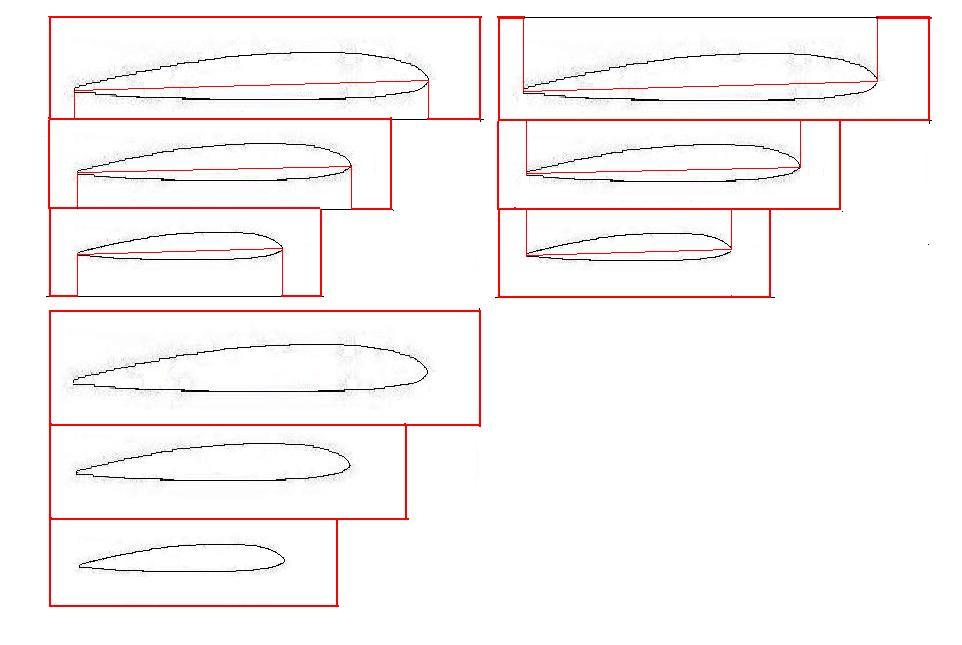

Nawet już dzisiaj odpowiednie szablony zwymiarowałem do naklejenia na sztywną tekturkę.

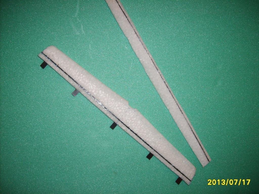

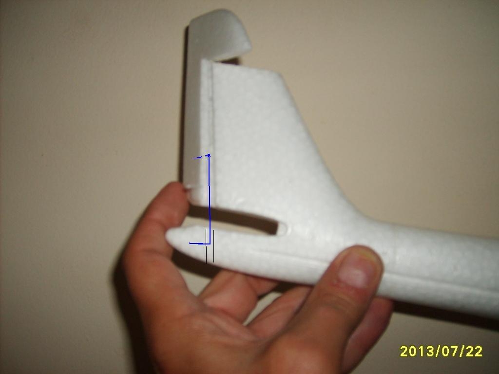

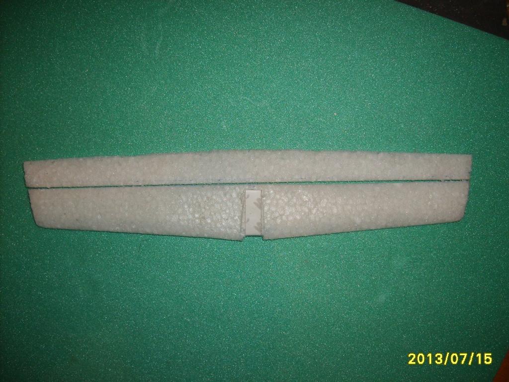

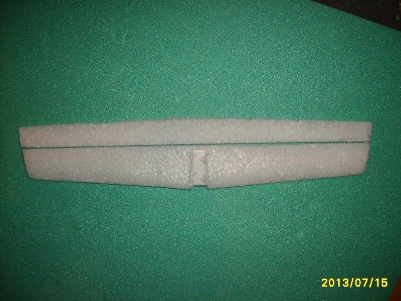

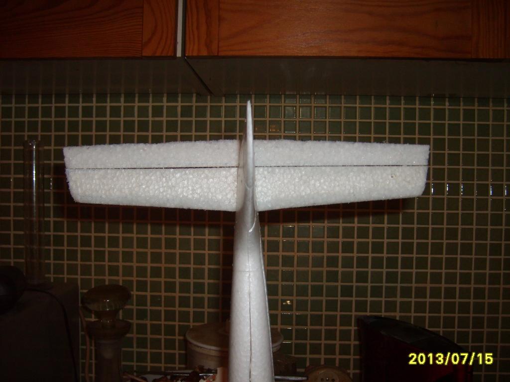

W piątek wyrżnąłem jednak dwa stateczniki.
Zacząłem od mniejszego zadania, bo wydawało mi się na początek łatwiej będzie próbować zrobić statecznik niż skrzydło. No nie wiem :mrgreen:
Zrobiłem dwa, nie że jeden na zapas, ale pierwszy był nauką, na szczęście nie nauczką.
S5000004.JPG [ 183.49 KiB | Przeglądane 18208 razy ]
Od statecznika z zestawu odkleiłem/oderwałem tę centralną ustalającą wklejkę zrobioną z innego materiału niż reszta. Jakiś dość miękki, przyjazny plastik. Jest nie przyklejony i dla tego na zdjęciu wygląda krzywo.
Przymierzyłem do kadłuba
S5000003.JPG [ 116.74 KiB | Przeglądane 18208 razy ]
Dzisiaj, bo w sobotę i niedzielę nie miałem czasu, wziąłem się za Swifta i na początek ustaliłem rozmiar negatywu szablonu do "malowania", żeby nie zapomnieć o tym drobiazgu, jak już siedzę dla odpoczynku po pracy przy komputerze.
S5000002.JPG [ 180.41 KiB | Przeglądane 18208 razy ]
Te elementy są bardzo wiotkie, więc zmieniłem długość prętów usztywniających,
Myślę, że tak będzie dość sztywno.
Stat poz.JPG [ 32.23 KiB | Przeglądane 18208 razy ]
Dzisiaj wkleję pręciki/dźwigary i być może okleję statecznik folią, aby sprawdzić jaka będzie sztywność.

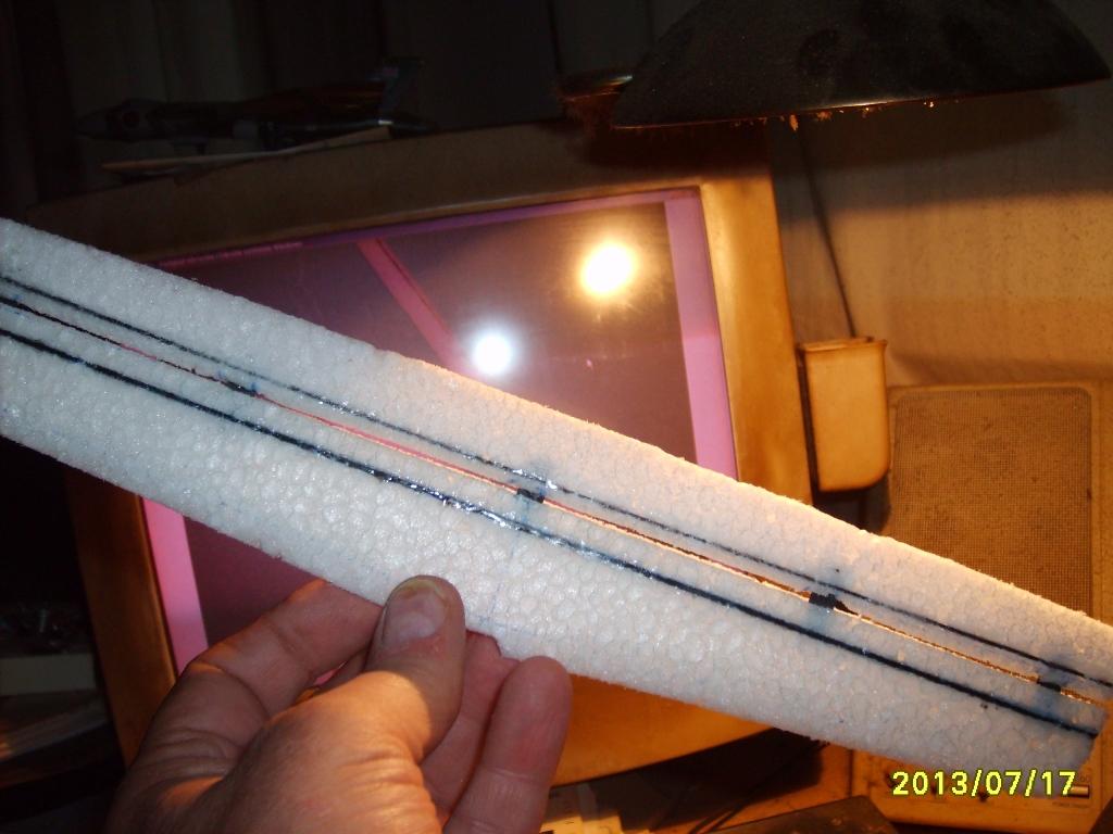

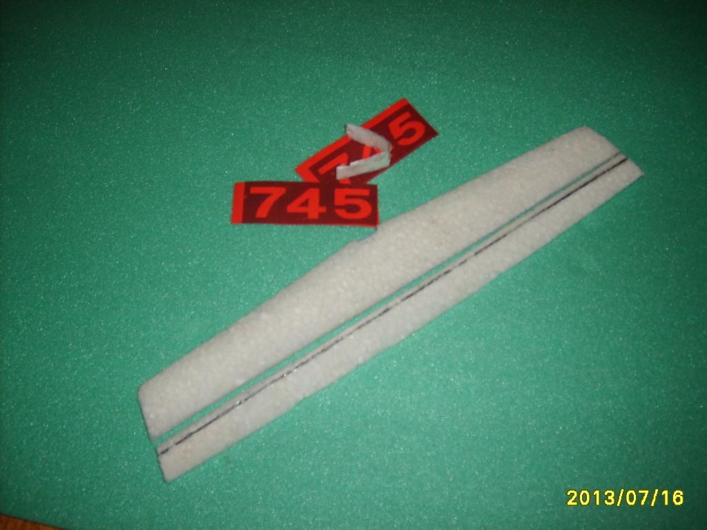

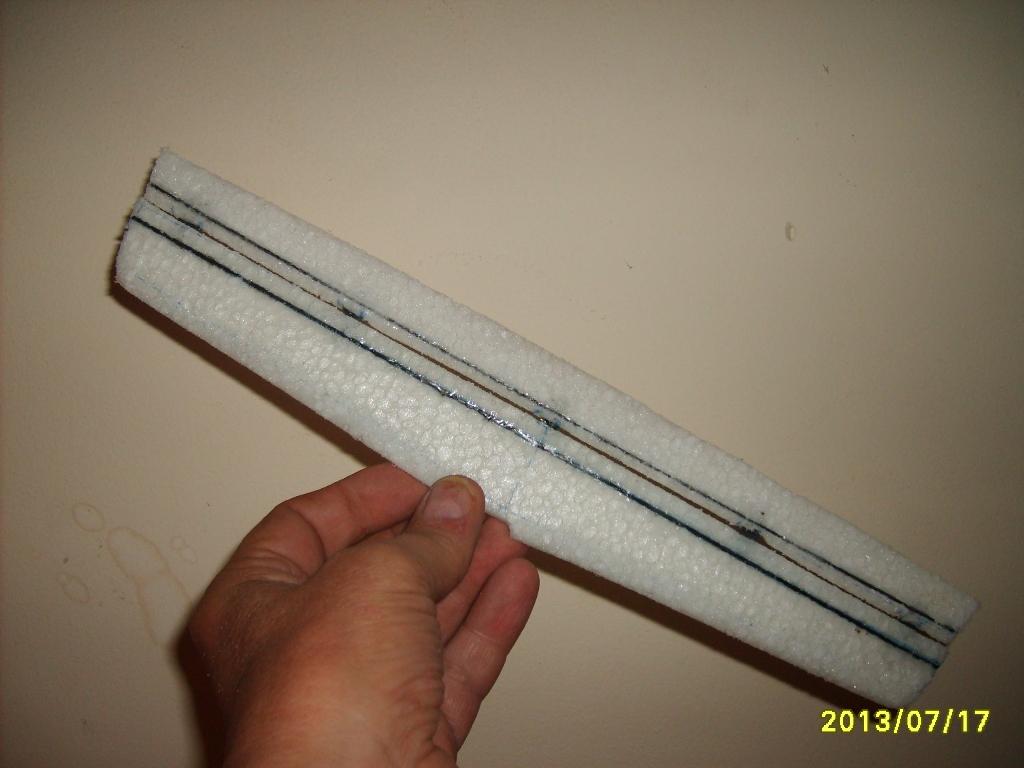

Wczoraj coś tam porobiłem i dzisiaj.
Wkleiłem węgliki i statecznik jest wystarczająco sztywny
Załącznik 10.JPG nie jest już dostępny
11.JPG [ 122.44 KiB | Przeglądane 18119 razy ]
ster też.
No i dumałem nad zawiasami.
Bo do takiego maleństwa nie jest to bez znaczenia.
Czego się nie nawymyślałem. Nawet kawałki bowdena chciałem przylepiać i cienki drucik węglowy na oś wkładać i z UCHU.
[proszę o wyjaśnienie co to jest bowden. Ta cała otulina, lub dwie, z drutem w środku jako komplet, czy może tylko ta osłona. Jak wpisuję w wyszukiwarkę to mi tylko oferty kompletu wyskakują. Użyte określenia na forach są różne]
Na szczęście przypomniałem sobie, że gdy kiedyś trafiłem w internecie na forum modelarskie, i gdy byłem jeszcze "byłym modelarzem", a jeszcze nie "powracającym", że coś czytałem o zawiaskach z dyskietki dla lekkich modeli. Teraz już skojarzyłem co i czyje rady czytałem wtedy.
Wszedłem więc bez pukania na tę stronę i poczytałem.
Zrobiłem jak Tomasz radzi. Nie lepiłem jednak żywicą tylko CA do pianek.
Tak rozmieściłem paseczki
12.JPG [ 186.03 KiB | Przeglądane 18119 razy ]
Łatwo poszło z wklejeniem z jednej strony. Tomasz napisał (cytuję z pamięci) "z drugiej strony wkleić tak samo" Teraz wiem dla czego nie napisał szczegółowo jak to zrobić. Nie chciał zniechęcać.
Dałem radę
13.JPG [ 116.72 KiB | Przeglądane 18119 razy ]
14.JPG [ 97.65 KiB | Przeglądane 18119 razy ]
Widać na tym zdjęciu jak to jest cienkie, że aż prześwitują zawiasy.
Natomiast ma odpowiednią sztywność.
15.JPG [ 184.01 KiB | Przeglądane 18119 razy ]

Stefan to styropian czy EPP?
PostNapisane: środa, 17 lipca 2013, 22:37
Ten jest z EPP kawałka płytki 8 mm.
Styropian za szybko mi się obrabiał i krawędzie wychodziły nie równe.
Nie miałem cierpliwości robić tego kolejny jeszcze raz i musiałem znaleźć cierpliwość (jak średniowieczny rzemieślnik, który ręcznie gwint na kołku na śrubę do prasy przez pół roku nacinał). Nie lubię obrabiać EPP, bo to jak szlifowanie gumy, ale się zaparłem, aby było szybciej.

Skoro EPP to te zawiasy to mogłeś zrobić szybciej na UHU-POR`a
PostNapisane: czwartek, 18 lipca 2013, 07:52
Rozważałem Adam tę możliwość, ale ponieważ miałem już to "przetrenowane" (konsultowałem zresztą, o ile pamiętam, tę metodę z Tobą) przy okazji składania GymStar'ego, więc chciałem wypróbować zawiasy z dyskietki.
Chyba są one też odpowiednie, czy potwierdzisz, do modeliku tego rodzaju :?:

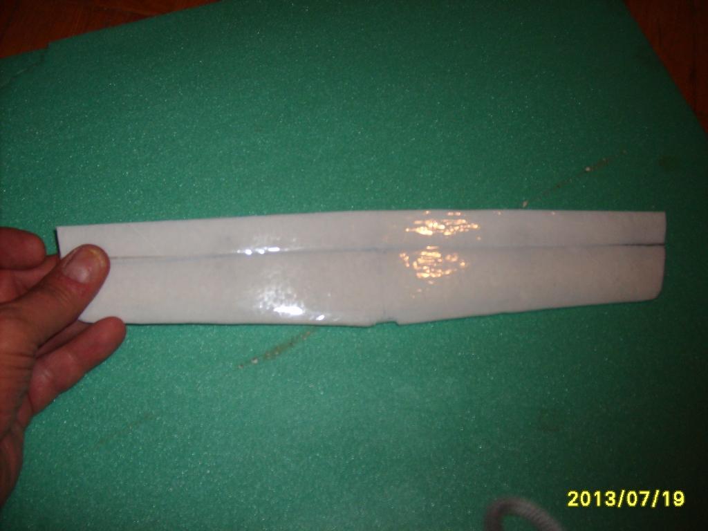

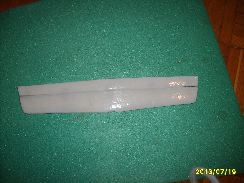

PostNapisane: piątek, 19 lipca 2013, 21:17

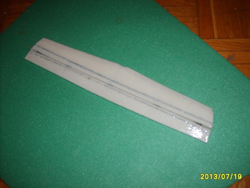

Planowałem na dzisiejszy wieczór poodprężać się przy stateczniku, a jutro wziąć się za skrzydło.
Jak się wziąłem za niego, telefon, jutro muszę wpaść do pracy.
Co prawda, podobno, na trzy godziny, ale już mi się odechciało...
Okleiłem go tylko barwną taśmą do pakowania w kolorze białym.
A.JPG [ 161.61 KiB | Przeglądane 17995 razy ]
B.JPG [ 114.52 KiB | Przeglądane 17995 razy ]
C.JPG [ 104.73 KiB | Przeglądane 17995 razy ]
Zamierzałem jeszcze ponaklejać "malowanie".
Aaaachhhh życie (:)

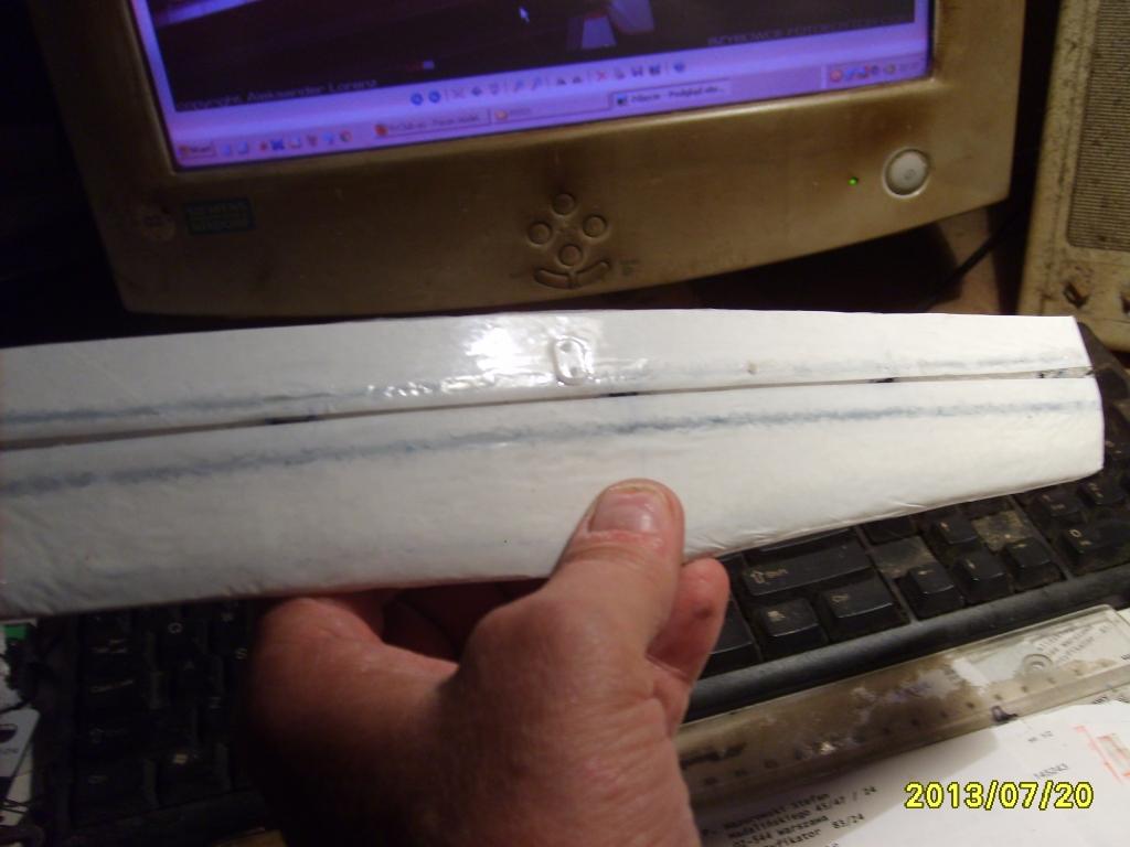

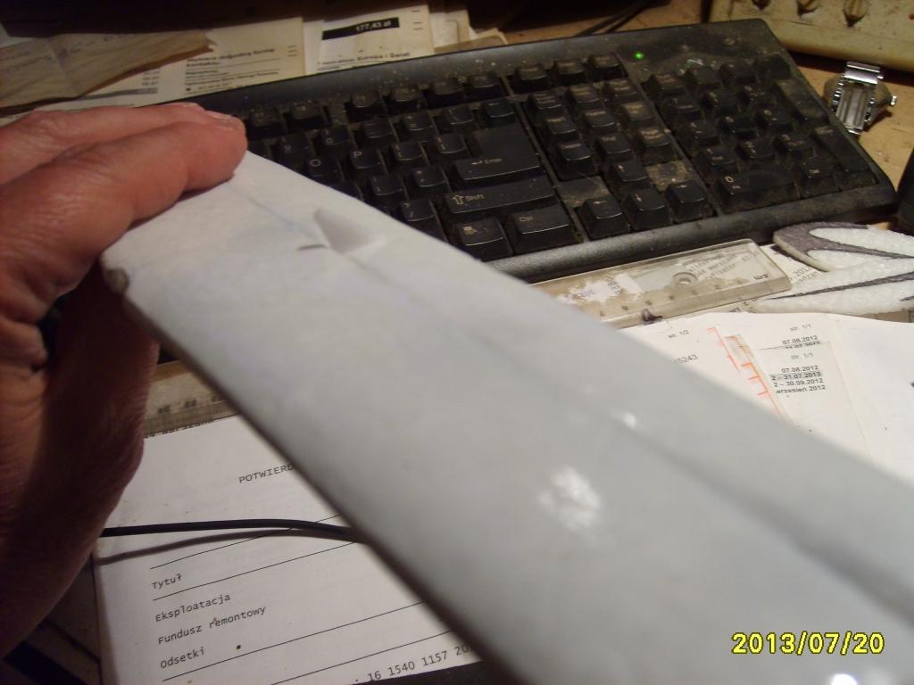

PostNapisane: sobota, 20 lipca 2013, 23:13
3,5 godz. praca, potem miłe obowiązki rodzinne i po 20.00 Swift.
Statecznik dostał dźwignię:
S5000006.JPG [ 107.84 KiB | Przeglądane 17916 razy ]
S5000005.JPG [ 101.47 KiB | Przeglądane 17916 razy ]
Ten malec wymaga specjalnej troski. Nie chcę nic spartolić.

Zakładając statecznik w kadłub do przymiarki zwróciłem uwagę jak ogromne jest odciążenie steru kierunku. Wcześniej nie zwróciłem na to uwagi.
Na szybko nie znalazłem jak jest w oryginalnym Swifcie, ale dla porównania pokazuję jakie ma Fox.
Zostawię takie jak w zestawie, ale muszę to sprawdzić.
Znowu mam problem. Na szczęście mały.
ED 2:
Znalazłem na zdjęciu prototypu. Miałem je u siebie, ale zapomniałem.
Czyli podobnie jak w Fox'sie.
Już naciąłem ster kierunku i zamontowałem dźwignię.

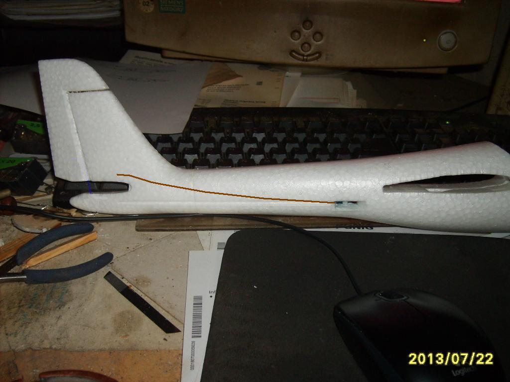

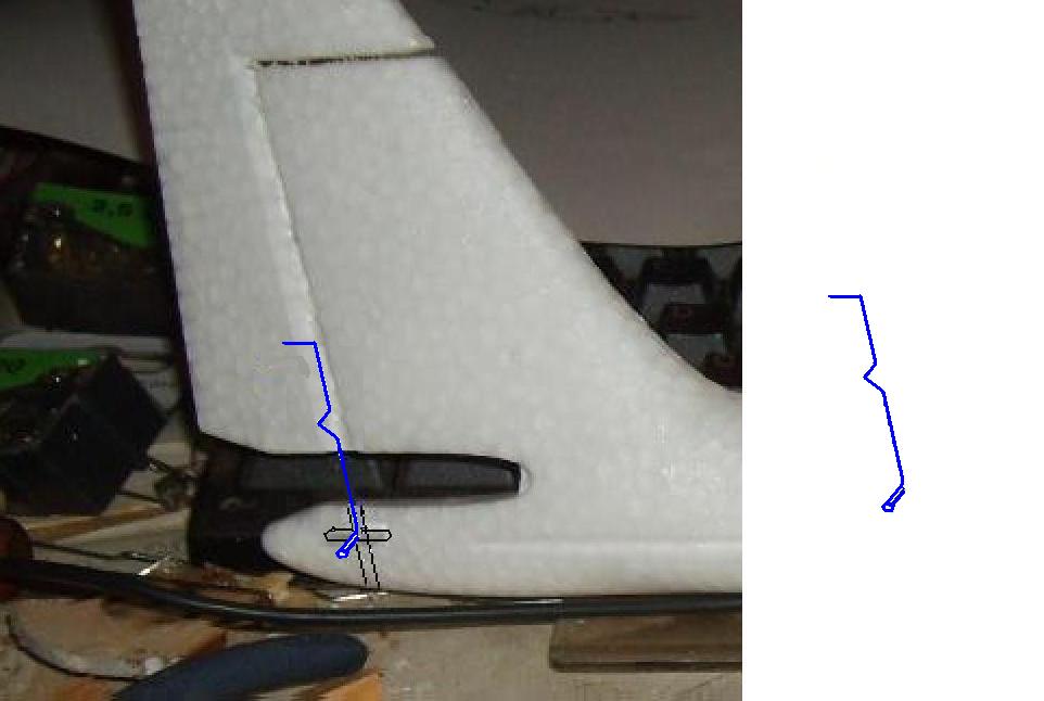

PostNapisane: poniedziałek, 22 lipca 2013, 21:35
Ja to się mam ze sobą.
Dobrze, że tylko zamontowałem tę dźwignię, a nie umocowałem na stałe.

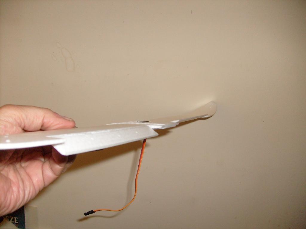

Zamierzałem dzisiaj, realnie, "pomalować" statecznik pionowy dla zamknięcia całości ogona, bacznie przypatrując się prefabrykatowi na skrzydło. A nuż załapię i wezmę się za nie? Wciąż mam nadzieję, że może jedna z jego wersji "sama się zrobi"?
Patrząc na kadłub uzmysłowiłem sobie jak karkołomną trasą będę musiał poprowadzić bowden do dźwigni steru kierunku. Sporo to psuje.

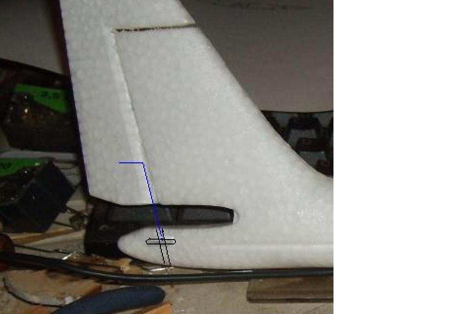

11.JPG [ 114.13 KiB | Przeglądane 17789 razy ]
Znalazłem sposób, żeby temu zapobiec. Statecznik poziomy będzie już ten, który jest, więc po wklejeniu przebiję go od dołu sprężystym drucikiem przez to wycięcie od dołu kadłuba. Drucik po zagięciu i naklejeniu na niego dźwigni pod SP będzie obracał SK. To wycięcie potem zaślepię. Tu przyda się ta duża powierzchnia odciążenia SK bo nie będą na nigo działały duże siły i drucik może być cienki, lekki.
11_1.JPG [ 283.42 KiB | Przeglądane 17789 razy ]
11_2.JPG [ 39.78 KiB | Przeglądane 17789 razy ]
Tak to da się zrobić
12_1.JPG [ 195.14 KiB | Przeglądane 17789 razy ]
Potem już tylko uformować zgrabną zetkę ze struny w bowdenie
13_2.JPG [ 25.82 KiB | Przeglądane 17789 razy ]
I bowden prościutko, bez zgrzytów podąża do wyczepu w nosku
13_3.JPG [ 87.33 KiB | Przeglądane 17789 razy ]
Rano się jeszcze temu przyjrzę, czy nie ma gdzieś błędu.

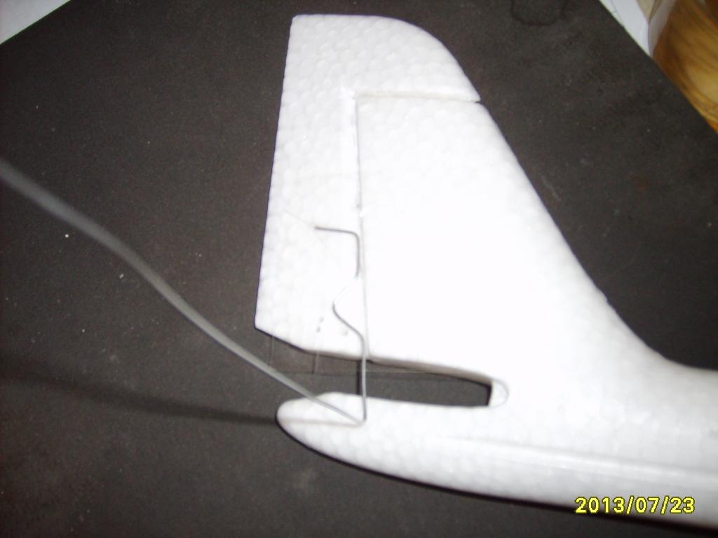

PostNapisane: wtorek, 23 lipca 2013, 19:12

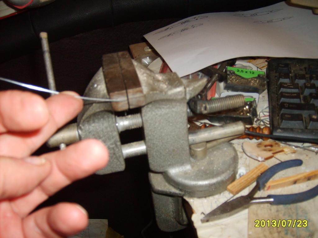

Rano to chyba na mózg mi padło z nie wyspania, chociaż nie położyłem się później niż zwykle.
Wymyśliłem nowy drucik
11_2_1.JPG [ 42.72 KiB | Przeglądane 17735 razy ]
Chodziło mi oczywiście o to by tym zagięciem maksymalnie skrócić ten drążek skrętny od dźwigni.
W pracy wpadł mi w oko jakiś poplątany kłębuszek drutu. Pojęcia nie mam skąd się u mnie wziął. Chyba mam szczęście (:)
No tak. Tylko dlaczego nie znajduję np. pieniędzy gdy są mi potrzebne :?:
To chyba jakiś drut wiązałkowy? Nie jest zbyt sprężysty bo udało mi się "z pamięci" wygiąć z niego w palcach to
S5000001.JPG [ 79.91 KiB | Przeglądane 17735 razy ]
Po powrocie do domu przyłożyłem drucik do statecznika. Pasuje
S5000002.JPG [ 91.52 KiB | Przeglądane 17735 razy ]
Wkręciłem w imadło
S5000003.JPG [ 113.38 KiB | Przeglądane 17735 razy ]
Używając dużo większej siły niż potrzebna do wychylania steru zagięcie/dźwignia nie prostuje się.
Zmierzyłem suwmiarką = 0,8 mm. Tyle co drut z bowdena.
Sprawdziłem ten bowdenowy. Ten jest dużo lepszy pod każdym potrzebnym mi względem. :mrgreen:
To sporo rozwiązuje. Będę mógł wykorzystać kawałek osłonki bowdena na tulejkę do poprowadzenia drutu przez statecznik i dół kadłuba.
Dlaczego rano padło mi "na mózg"?
Bo to ciężar jest.
Zjem obiad to wygnę, już przy użyciu narzędzi, ten drucik z wieczornego pomysłu i sprawdzę jego możliwości.
Dam znać.
PS: ten drucik będę musiał montować od góry SP.
To się da zrobić.
