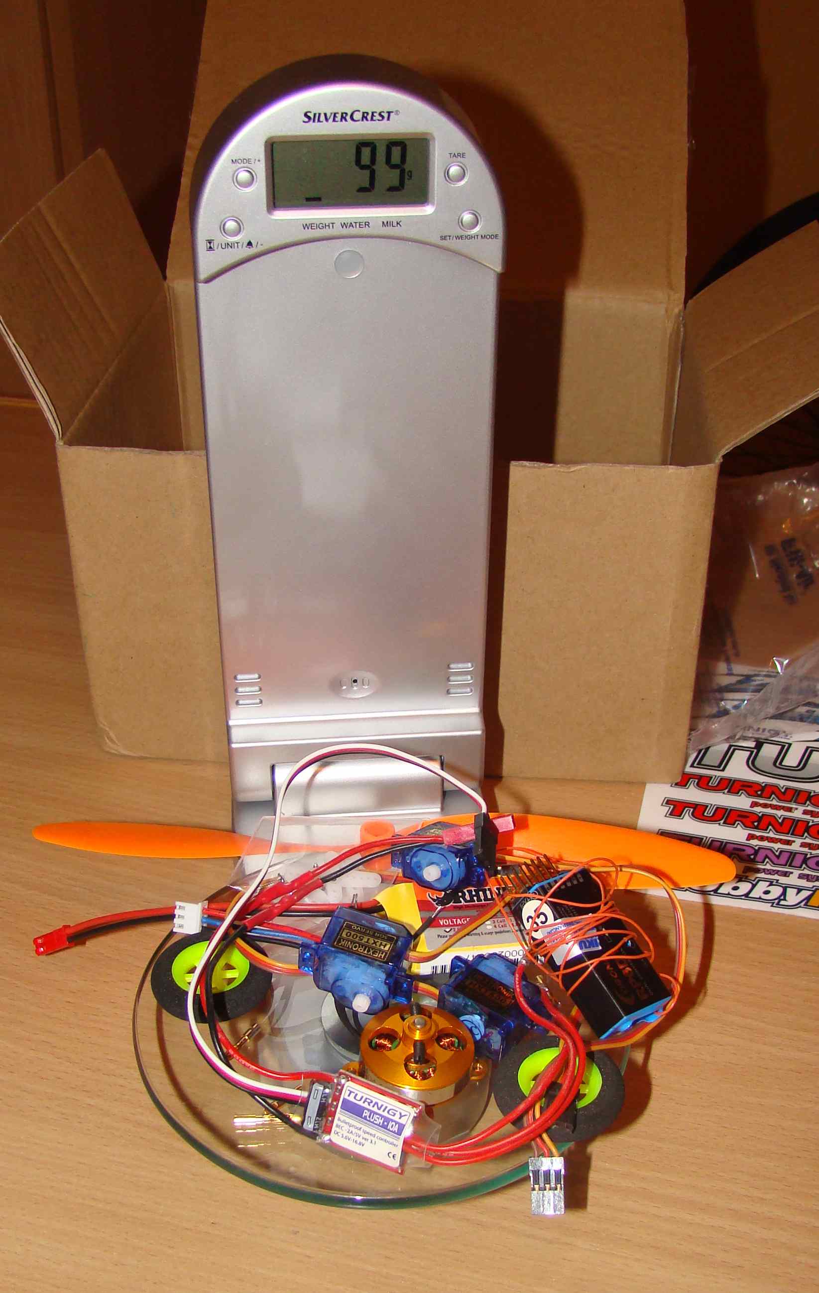

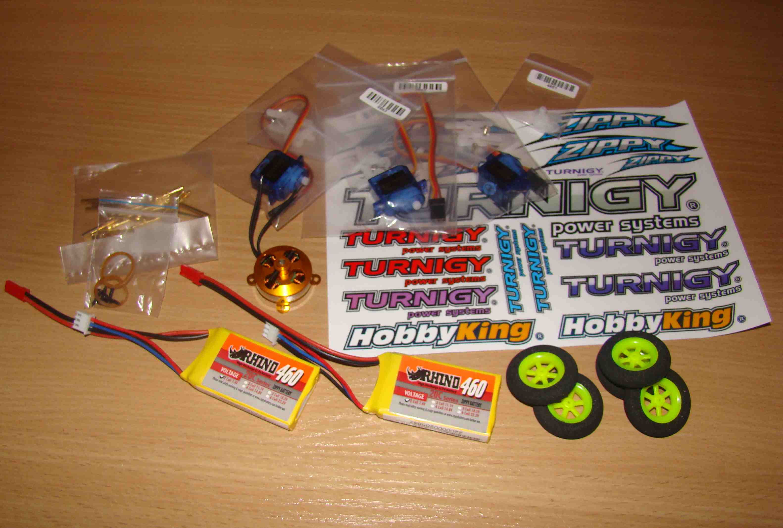

Doszła mi dziś paczka z HK :) genialnie zapakowana.
Zważyłem całe wyposażenie i się zmartwiłem... 99gramów ~100.
Więc skoro części depronowe (nie wszystkie) ważą około 43g. To jak ja mam resztą upchnąć w 17gramach, gdzie kleje, węgiel, popychacze itp. :shock:
Coś czuję, że w 200gramach się nie zamknę.

ważyłes 2 pakiety??
model pusty sklejony powinien ważyc jakies 55g z serwem kolo 59-60
mysle ze ze w 160g sie zmiescisz

3. Spokojnie zmieścisz się z niższą wagą. Mój pierwszy index ważył 144g tyle że z pakietem 400mAh, reszta wyposażenia (poza odbiornikiem) identyczna. Drugi ważył 135 z pakietem 300mAh.

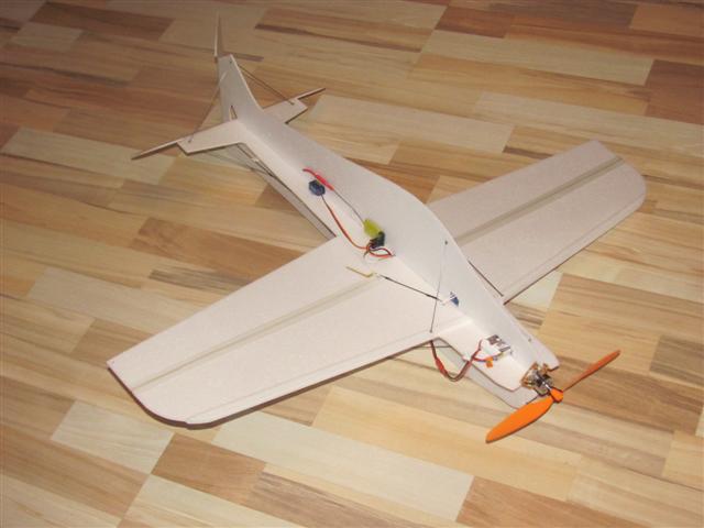

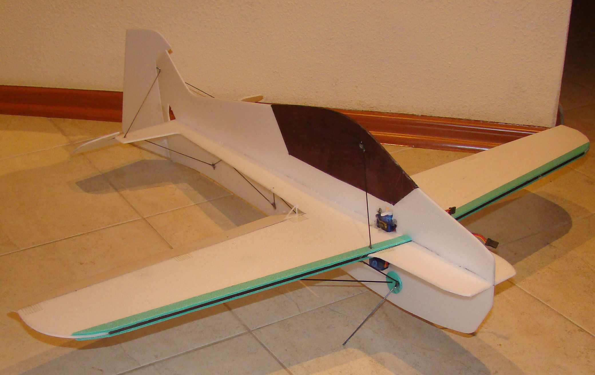

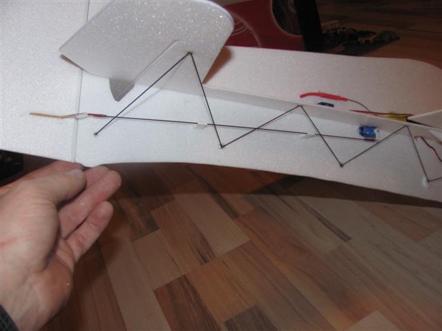

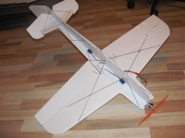

Zaokrągliłem, płaskownik dałem, wszystko skleiłem, brakuje tylko mocowania kółek i samych kółek, silnika/wręgi, regulatora, odbiornika, pakietu i popychaczy. I jak się okazało to będzie to niezła cegła... To co na zdjęciach waży 78g. :roll:
Pięknie i estetycznie wszystko nie wyszło, ale wszystko jest proste i dość sztywne. Chociaż nie będzie mi szkoda jak rozbiję...
Natarcia nie zaokrąglam.
Dzięki za rady :)

Wydaje mi się że jak na model z 3 serwami 78g to nie jest tak żle, ale halowkami nie latałem, i nie znam sie pewnie :P

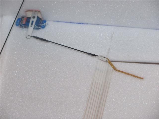

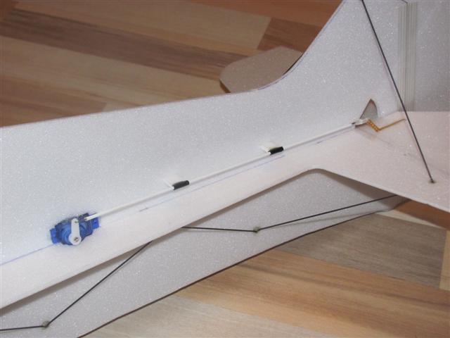

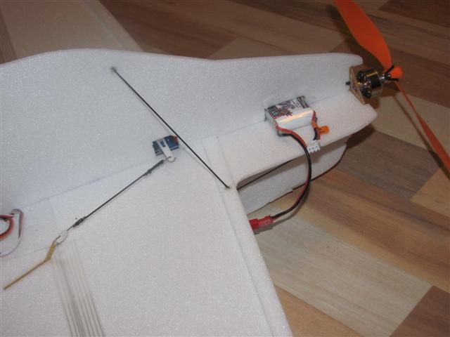

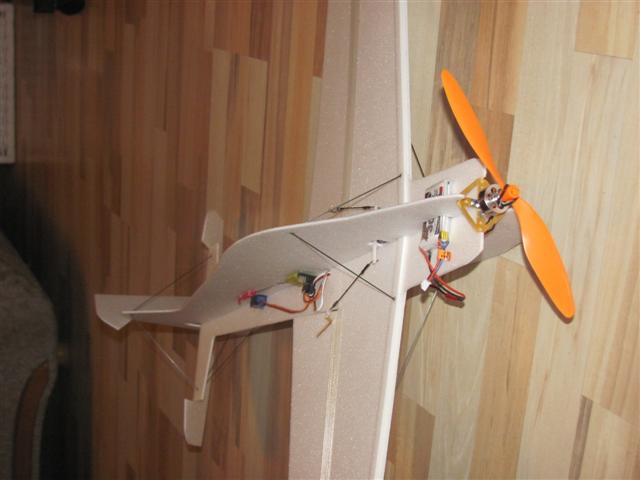

Skończyłem :) Model gotowy do lotu, pozostaje mi tylko wkręcić śrubki od orczyków i zamocować kółka.
Trochę niefortunnie skleiłem popychacze, bo gdy na serwie zmieniam orczyk o jeden ząbek to wtedy ster kierunku/wysokości jest w takim położeniu, że trymer muszę dać na max (50) żeby było prosto.
Silnik wkleiłem bez skłonów/wykłonów, po prostu prosto.
Pakiet jednak mocowany na rzep reszta wyposażenia paskami zaciskowymi.
Waga do lotu (bez kółek) 162gramy. Z kółkami i ich mocowaniem coś koło 164 gramów będzie.
Musiałem wzmocnić dziób i zrobić na nim kratownicę z węgla taką jak na ogonie, ponieważ przy dodaniu gazu skręcał się.
Mam pewien problem (a może i nie?) Gdy dodaję gazu powoli silnik ładnie wchodzi na obroty, a gdy dam od razu z zera na max drążek wtedy wkręca się jakoś wolno... Np. mogę dać szybko drążek z 0 na max. i wrócić na 0 i silnik nie zdąży nawet pociągnąć modelu po podłodze.
HXT500 są bez porównania gorsze ode serw TowerPro z których do tej pory korzystałem... Neutrum prawie nie trzymają i zgrzytają (2/3)....
SC takie jak w planach i wychylenia na 100% do oblotu będą ok ?
Pozdrawiam Kuba.

162 nie jest najgorzej ;) wolno jak dajesz to silnik ma czas na wkrecanie sie a jak szybko to nie.. tez tak mam .. smiglo stwarza za duzy opor

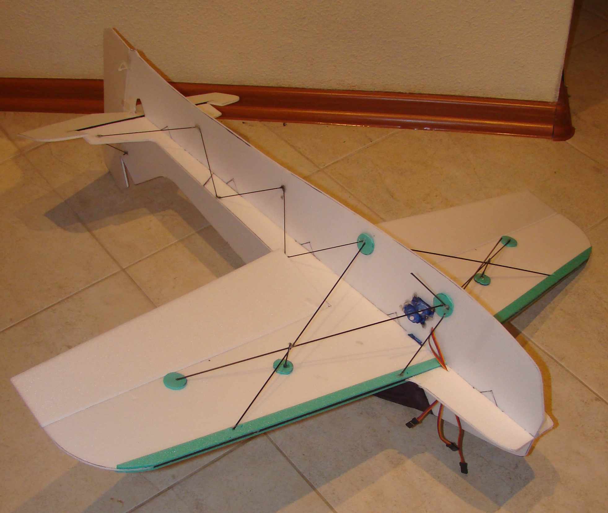

Dawno mnie tu nie było. Brak warunków, później ładowarki, bardzo opóźniały oblot. Jednak dziś się on odbył.
Mimo iż model nie jest idealny bo ma maleńkie skrzywiania, zwichrowania, jest brzydki i niechlujnie poklejony, lata świetnie !
SC za bardzo na przód, ale już nie korygowałem z braku czasu.
W końcu mam coś czym mogę polatać bez stresu pod blokiem i nie muszę angażować reszty rodziny żeby wyjechać na 'lotnisko'.
Oblot bez akrobacji itp. ponieważ nic nie umiem, a było dość wietrznie i się bałem.

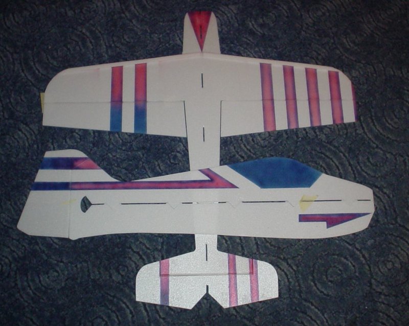

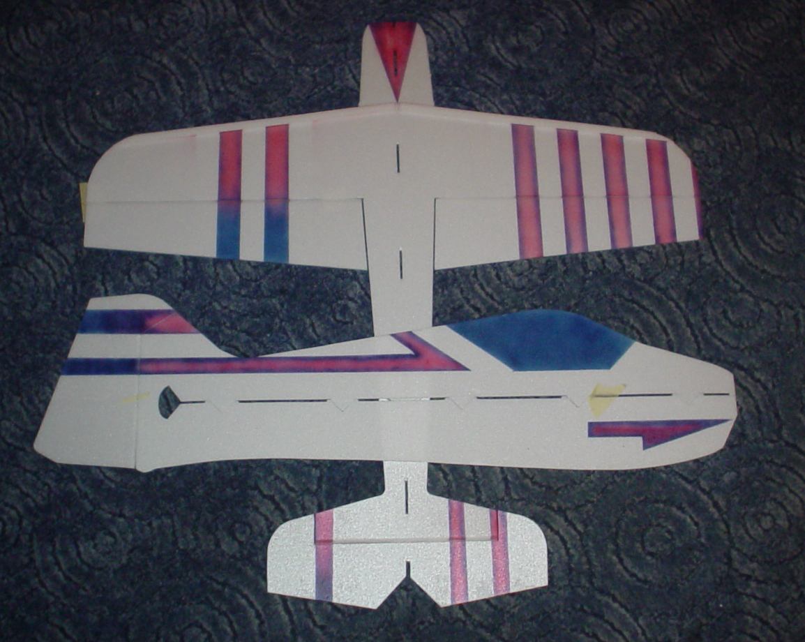

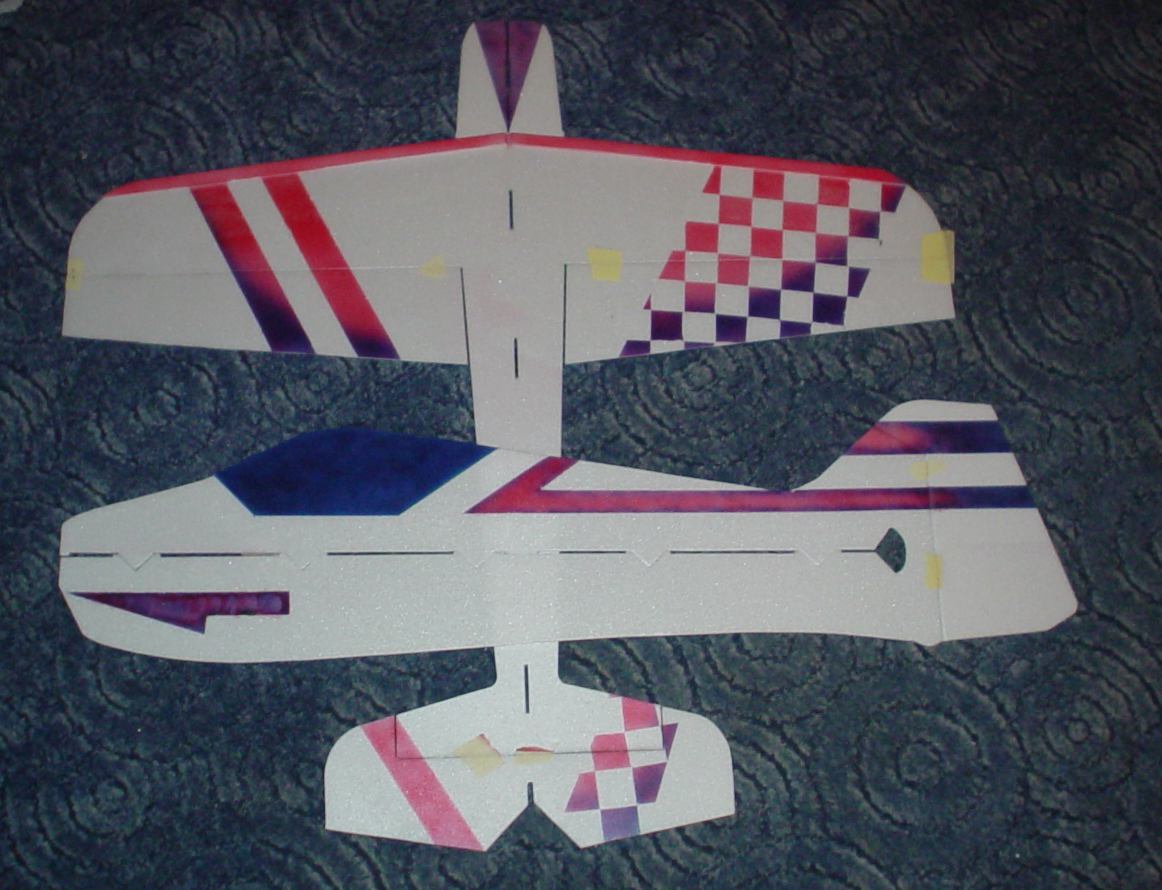

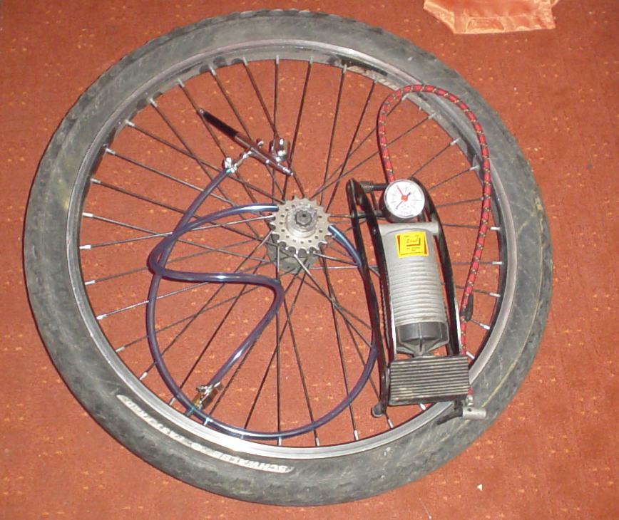

Jako, że pogoda nie nadaje się do latanie, postanowiłem poklecić jakiś model. Padło na kolejnego Index'a, gdyż miałem akurat depron 3mm, gotowe plany i chciałem spróbować malowania aerografem.
Dzień wcześniej kupiłem 2 farbki Pactry, 'Royal Blue' i 'Clear Red', oraz wykonałem sobie przejściówkę z wentylu samochodowego na wejście w aerografie (wąż cały).
Tak wygląda mój zestaw do malowania:
0.JPG [ 109.71 KiB | Przeglądane 20431 razy ]
Gdy nabiję koło do 0,3MPa, wystarcza to na około2-3 min ciągłego malowania z bardzo dobrym ciśnieniem. Potem trzeba dopompować, nie jest to jakoś bardzo uciążliwe.
Wrzucam fotki moich pierwszych zmagań z aerografem i malowaniem czegokolwiek. Nie wyszło idealnie, czerwony za różowy (muszę kupić 'dark red' i powinno być ok) i miejscami za szybko odkleiłem taśmę i ponadrywałem malowane miejsca. (schemat malowania wymyślany na bieżąco podczas malowania)
Tak to się prezentuje:
1.JPG [ 122.52 KiB | Przeglądane 20431 razy ]
2.JPG [ 129.24 KiB | Przeglądane 20431 razy ]

Calkiem niezle - widac pare niedorobek, ale ja bym lepiej i tak nie zrobil sam :D

PostNapisane: sobota, 2 lipca 2011, 22:16
Posty: 890
Nooo widziała Pani ? Ładnie :)
Mówiłem, że z tego aero będzie zadowolony :D
Fajnie, dodaj jeszcze to o czym Ci na gadulcu napisałem i będzie gites :D

jak na kompresor z dętki to malowanie jest super :) zrób sobie jakiś kompresorek bo malowanie modeli wciąga.
Dętka jest do DH(duża i gruba), do tego szeroka opona i naprawdę sporo powietrza wchodzi i długo trzyma odpowiednie ciśnienie.
Planuję na wężu wstawić rozgałęźnik 'T' i do niego podłączyć pompkę elektryczną - Coś takiego już w zupełności mi wystarczy :)
Mam co prawda agregat od lodówki, i butlę 3 albo 5kg od gazu, ale nie wiem jak się za to zabrać.
...bo malowanie modeli wciąga.
I tutaj przyznam 100% racji... Już myślę jaki robić następny i jak pomalować. :) Chyba nastąpią u mnie zmiany i zacznę zamiast z zielonego podkładu budować z białego depronu i skończę z taśmą pakową - malowanie aerografem jest bardzo fajne :D
Pozdrawiam Kuba.

najważniejsze w malowaniu areografem jest utrzymanie stałego ciśnienia ! kup sobie reduktor (koszt ok 50PLN) przy dbyt duzym farba nie przykleja się do części malowaniej i jest z niej zdmuchiwana przy zbyt małym ciśn. lecą krpole i robi się syf.

Malowałem w zakresach jakie są 'zalecane' na opakowaniu 15-50PSI. Jednak czasami zeszło poniżej i było już gorzej.
Co do kropel to ich nie zauważyłem nawet przy niskim ciśnieniu. Raz tylko coś się przytkało i nawet jak nabiłem do 50PSI to ledwo malowało i cały czas tylko takie małe krople leciały.
Taka mała dygresja jeszcze.
Czy dobrze myślę, że w takim razie, do zrobienia najprostszego kompresora potrzebuje agregat, butlę i muszę dokupić reduktor, 2 najprostsze zawory kulowe, i kilka rurek - złączek ?
Nie dałoby rady podłączyć do agregatu, od razu, tego reduktora z manometrem pomijając instalowanie butli (zbiornika wyrównawczego) już chyba gdzieś widziałem takie rozwiązanie, ale nie jestem pewien jak by to działało ?

PostNapisane: niedziela, 3 lipca 2011, 14:36
wystarczy
kompresor
butla
reduktor
zawór jedno-stronny (ja w moim mam wentyl rowerowy)
złączki i węzyki ;)
i taki też był mój pierwszy teraz dodałem jeszcze odwadniacz i szybkozłoczki ;)
tak się prezentował
kompresor1.jpg [ 246.8 KiB | Przeglądane 20536 razy ]
a tak teraz
kompresor2.jpg [ 253.13 KiB | Przeglądane 20536 razy ]

Witam.
Minęło trochę czasu ale też dorobiłem się własnego Index-a.
Wyposażenie:
silnik - hexTronik 16g 1700kv
regulator - Turnigy Plush 10 amp
serwa - Hitec HS-55 - lotki, HXT-500 stery
pakiet - Dualski 2s 300mah
odbiornik - HK 6Ch V2
Ciężar do lotu - 130g
Wczoraj rankiem (tj.06.01.br) ok. godz. 8.30 korzystając ze sprzyjających warunków atmosferycznych na zewnątrz odbył się oblot modelu. (filmik załączę jak podpowiecie mi jak go najprościej zamieścić - plik w formacie avi. ok. 363 Mb)
Muszę powiedzieć, że jestem pod wrażeniem własności lotnych tego typu modeli ( szczególnie jeśli chodzi o skuteczność steru kierunku). Troszeczkę przy pierwszym starcie model zadzierał nos do góry ale wydaje mi się, że niechcący dałem skłon silnika delikatnie na plus. Chyba że mam w złym miejscu środek ciężkości (robiłem w/g planów 36 mm do przodu od linii lotek)
Przy okazji budowy modelu eksperymentowałem różne rozwiązania popychaczy
Będę wdzięczny za wszelkie uwagi i wskazówki dotyczące w/w modelu.

 Tytuł: Re: Pierwsza halówka. Co wybrać i jak zacząć. (Index 2.2)
PostNapisane: poniedziałek, 7 stycznia 2013, 14:14
Posty: 1541
to nie lata jak model profilowy , trudno np. pochylić i zrobić zakręt , dożo pracujesz ogonem bo hale są malutkie i zawsze ściany za blisko
PostNapisane: poniedziałek, 7 stycznia 2013, 21:37
Posty: 201
Wiek: 35
Lokalizacja: Chorzów/Polska
130g o i tak ładny wynik.
Serwo od lotek musi być zamontowane centralnie. Wiadomo po co?:)
Popychacz na wysokości mogłeś zrobić tak samo jak z kierunkiem (chodzi o rurkę tą białą) zaiste bałeś się że będzie się wyginać, nic mylnego :)
Ale gratulacje, ładny modelik :)
Pozdrawiam serdecznie :)
PostNapisane: poniedziałek, 7 stycznia 2013, 23:14
Posty: 256
Wiek: 32
Lokalizacja: Łódź
Jak na moje niewprawne oko, to tylko serwo lotek pozostawia trochę do życzenia. Reszta ładnie i estetycznie. Co do mocowania popychacza, to miałem raz tak jak masz ster kierunku i przy pręciku 1mm wszystko precyzyjnie i sztywno pracowało.
Mam tylko pytanie, czy nie 'wykręca' Ci trochę dziobu modelu podczas gwałtownego dodania gazu ? U mnie musiałem dodać troszkę węgla przy silniku bo model był dość wiotki w tym miejscu.
Mówiłem, że Index to wdzięczne latadło, które nadaje się naprawdę dla każdego.
Gratuluję modelu i oblotu :D
Co do filmiku to może po prostu w Windows Movie Maker wrzuć, powycinaj, zmontuj i przekonwertuj do trochę mniejszej objętości i wrzuć na YouTube. Ja zawsze tak robię i filmy nie są najgorsze, a program jest bardzo intuicyjny w obsłudze.
Pozdrawiam Kuba.
