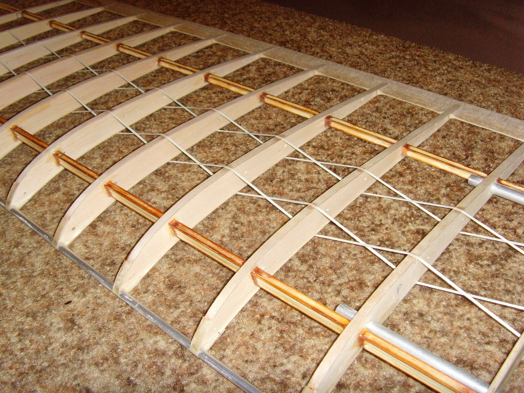

Zamierzenia są dość ambitne. Model mam zamiar zbudować wykorzystując kilka starych metod budowy. Tzn. sterowanie za pomocą wypaczanego skrzydła, jak w oryginale. Pokrycie koveralem. Poszycie skrzydeł ma być przyszyte do żeber. Przynajmniej na razie takie są założenia. Skrzydła do transportu będą odejmowane, co łączy się oczywiście z rozłączeniem od nich kilkunastu linek. To będzie dopiero "zabawa". Kilka niespodzianek będę ujawniał w trakcie i stopniowo.
triptyque-morane_zps1ibxqdos.jpg [ 92.16 KiB | Przeglądane 17869 razy ]
Podstawowe wymiary modelu to:
rozpiętość - 1600 mm
długość kadłuba - 1000 mm
cięciwa skrzydła - 305 mm
szacowana waga - ok 3 kg.

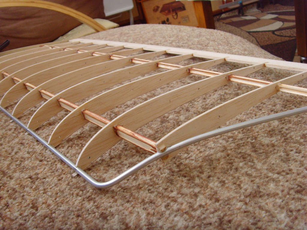

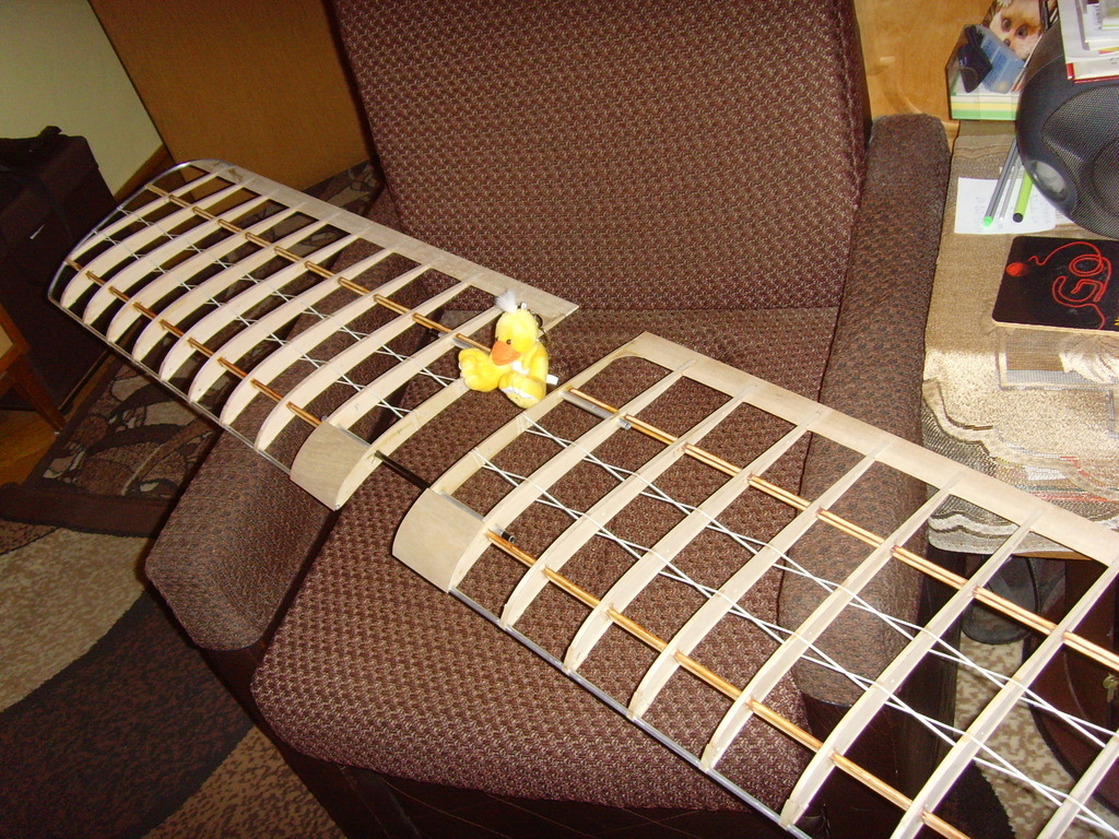

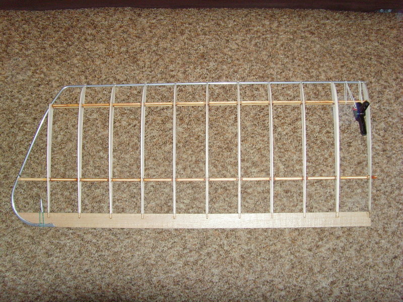

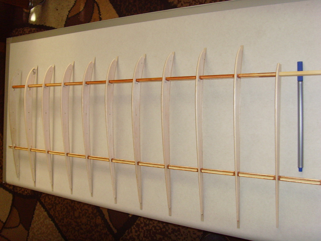

Pierwsze zdjęcia z wyciętymi żeberkami z balsy 2,5 mm (poza pierwszymi od kadłuba - te będą z sklejki) i wygiętą rurką ameliniową o średnicy 5 mm, która będzie tworzyć krawędź natarcia i końcówkę skrzydła.
SNV32006_zpss3pbf8pk.jpg [ 118.38 KiB | Przeglądane 17869 razy ]
SNV32021_zpsuehs24me.jpg [ 86.2 KiB | Przeglądane 17869 razy ]

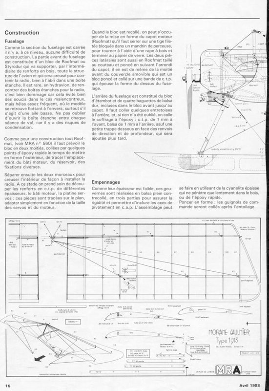

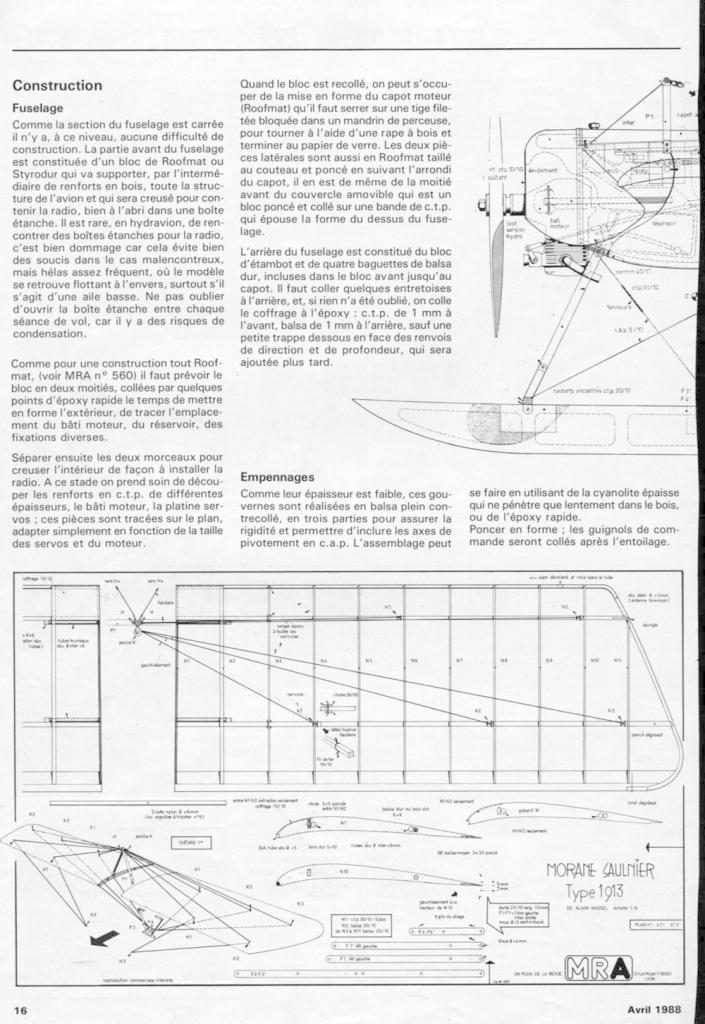

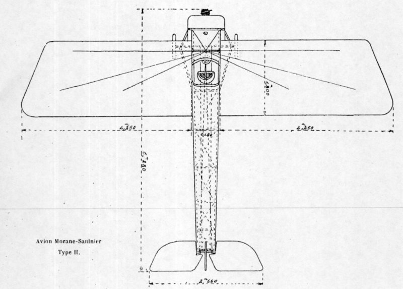

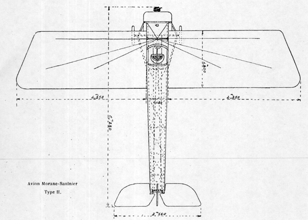

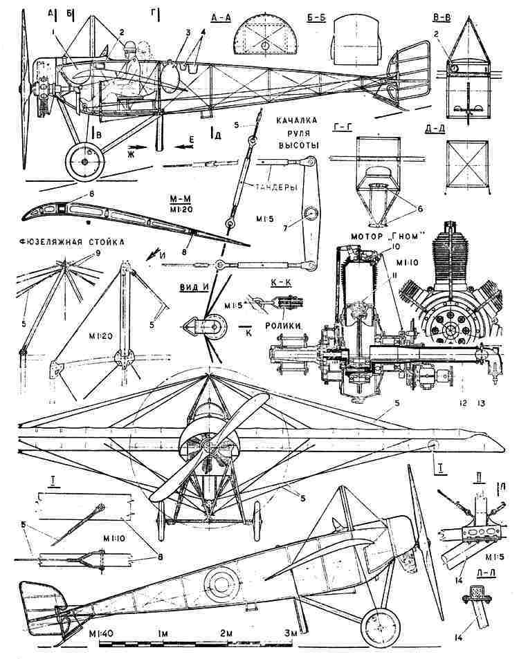

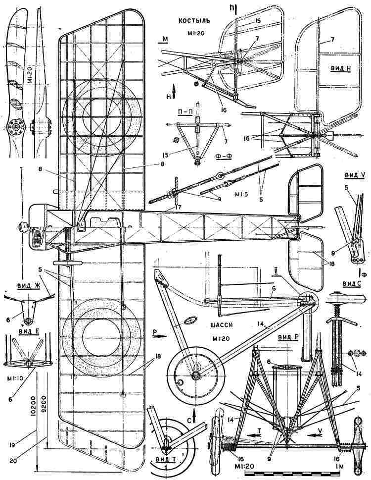

No zapomniałem napisać o silniku. :oops: Oczywiście napęd spalinowy. Wstępnie mam do niego wsadzić 4-takta ASP52AR. Jak będzie bardzo brakować mocy, są w kolejce większe dwusuwy.

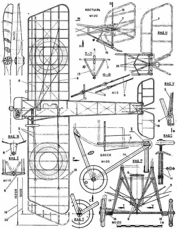

Podstawowy plan modelu pochodzi z czasopisma, które niedawno szukałem. Niestety jest niekompletny.
Image-29_zpsfuol6ru5.jpg [ 115.71 KiB | Przeglądane 17869 razy ]
Image-30_zpsa184k363.jpg [ 90.87 KiB | Przeglądane 17869 razy ]

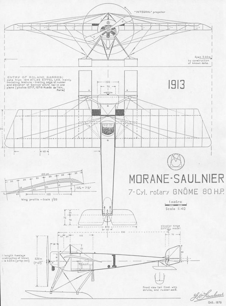

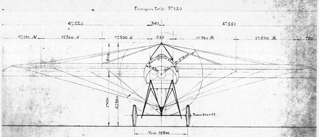

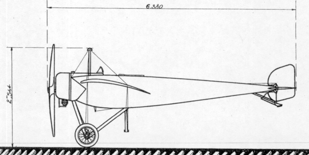

Posiłkuję się tymi rysunkami prawdziwego:
moraneG_1_3v_zpsjjwd3c5q.jpg [ 66.99 KiB | Przeglądane 17869 razy ]
moraneG_2_3v_zpshawzpnqj.jpg [ 73.86 KiB | Przeglądane 17869 razy ]
A poza tym jest stosunkowo dużo rysunków "bliźniaków" w bardzo wielu miejscach identycznych. Przynajmniej jeśli chodzi o Pfalz E1. albo Fokkera E1,2,3. Oglądałem też wiele dużo wątków na forach z odbudowy oryginałów Fokkerów i budowy nowych latających replik Moranów np. na setną rocznicę przelotu przez Morze Śródziemne - projekt ReplicAir.
Stery wysokości i kierunkowy muszą być jak w oryginale. Czyli płytowe. Zrobienie dzielonego statecznika, gdy skrzydło ma być skręcane byłoby profanacją. Poza tym intensywnie sprawdzam techniki lutowania amelinium :mrgreen:

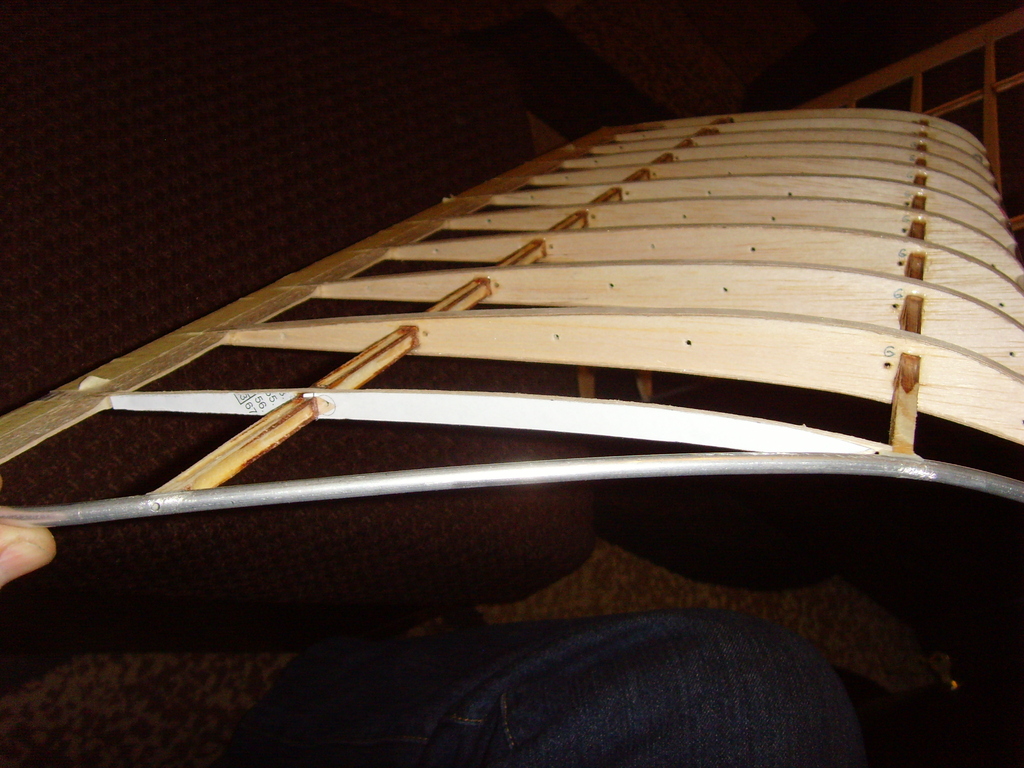

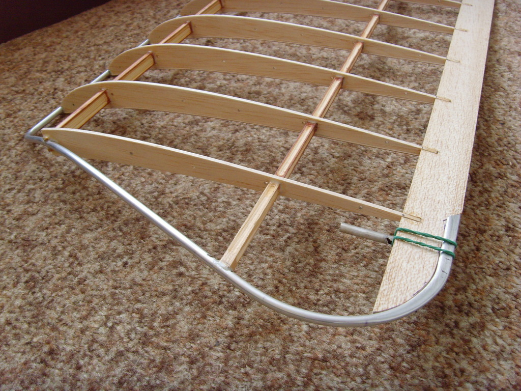

Grzegorz, mam obawy czy ta aluminiowa rurka nie ukręci się przy sterowaniu/wyginaniu końcówki skrzydła.
Będzie miała przy tym tendencję do odkształcania się.
Ja bym się bał użyć tego materiału do tego celu.
 Tytuł: Re: Morane-Saulnier type H 1913 Hydro-Racer 1/6
PostNapisane: czwartek, 5 marca 2015, 19:50
Nie mam takich obaw Stefanie. Tak zbudowany model latał już w 87 całkiem sprawnie. Z tym, że np tamten miał pokrycie jedwabne.

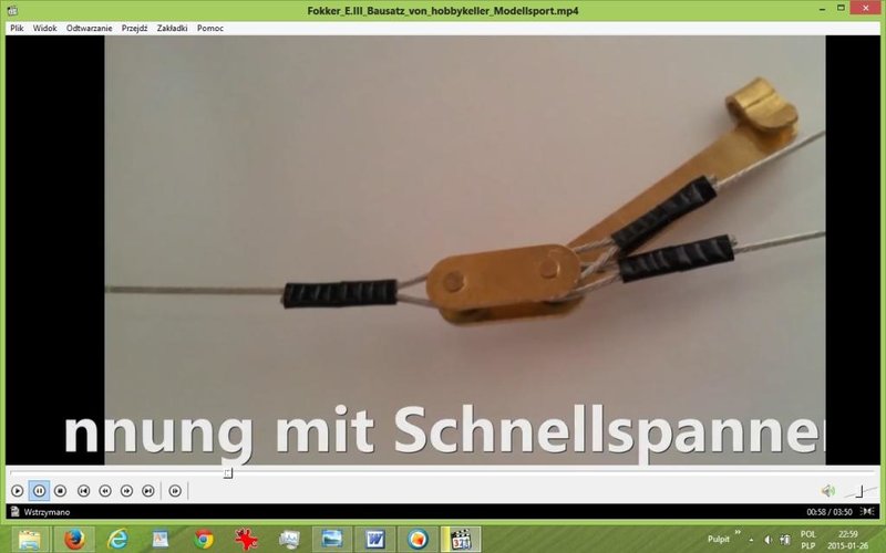

Podobny system sterowania zastosował w swoich (trochę większych) modelach Fokkera i Bleriota Paolo Severin http://www.paoloseverin.it/index.html
Jak widać na filmach całkiem dobrze latają.

Z ciekawostek - chcę zrobić takie szybkie napinacze w kilku miejscach.
szybki napinacz z fokkera_zpsbc5ddynu.jpg [ 55.44 KiB | Przeglądane 16221 razy ]

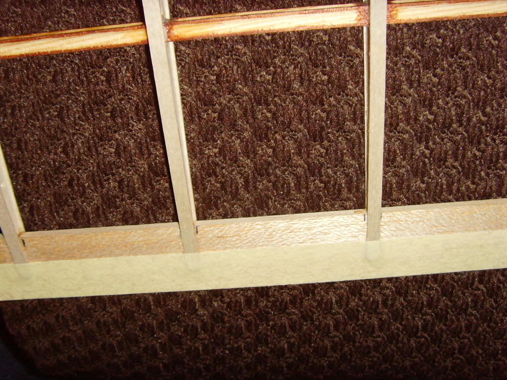

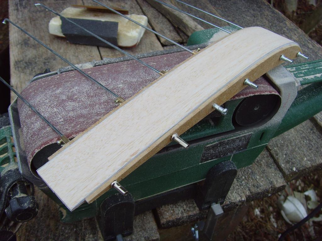

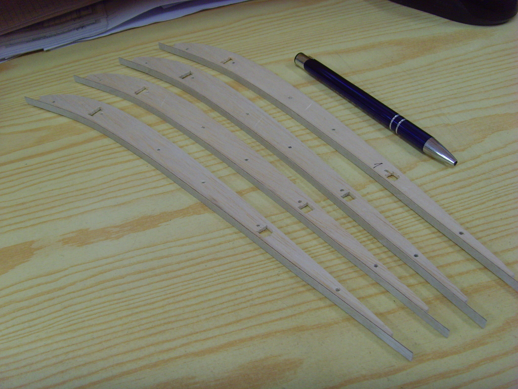

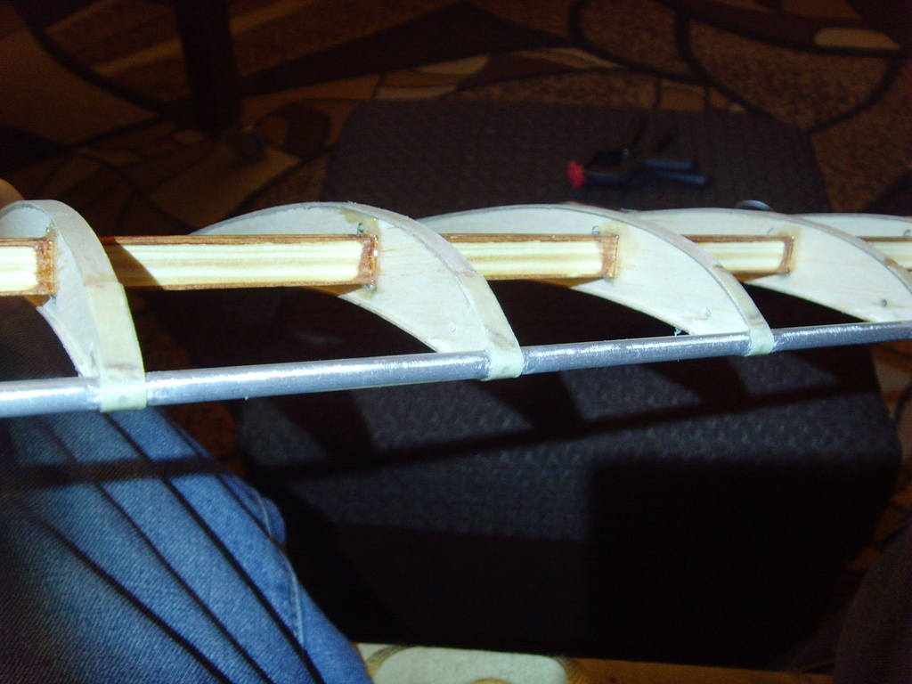

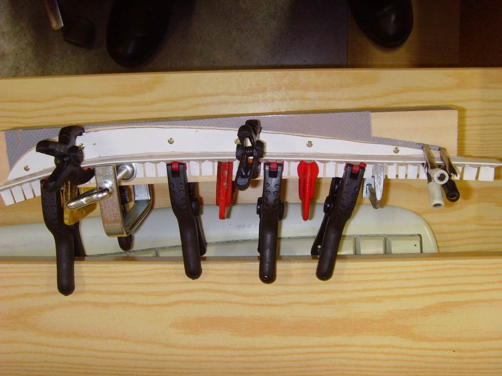

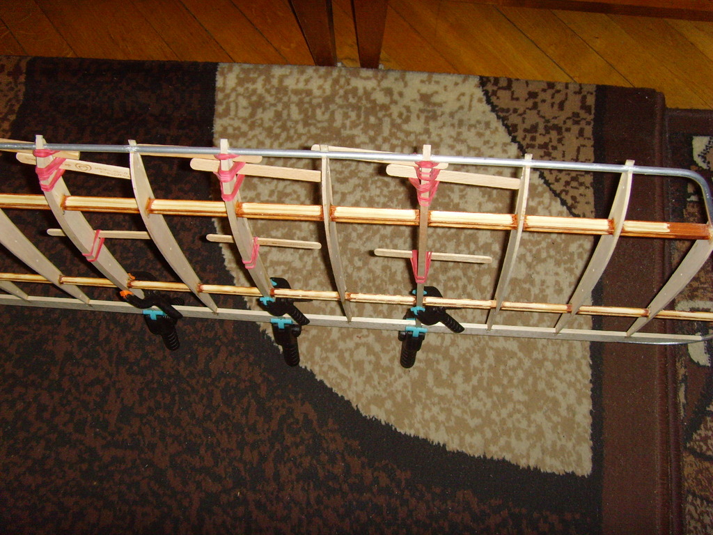

Żeby nie było, że nic się nie robi, wklejam zdjęcia oklejanych dolnymi "daszkami" żeberek. Wybrałem tę kolejność prac - najpierw daszki, potem złożenie żeberek z dźwigarami w całość - bo wydaje mi się to łatwiejsze do zapanowania nad całością. Końcówki po ok 10 mm są nie sklejone. Uzupełni się to po złożeniu skrzydła na dźwigarach i doklejeniu krawędzi natarcia i spływu.
Żeberko - balsa 2,5 mm, nakładki - sklejka 0,6. Cięciwa skrzydła 305 mm.
SNV32031_zps5guf5pf1.jpg [ 464.08 KiB | Przeglądane 16221 razy ]
SNV32033_zpsijwl4goq.jpg [ 446.32 KiB | Przeglądane 16221 razy ]
A to "stend" do oklejenia dolnej części żeberka.
967461f3-4241-481d-ba3f-74f5e9a63350_zpslibeehbp.jpg [ 528.7 KiB | Przeglądane 16221 razy ]
Ostatnio edytowano piątek, 12 stycznia 2018, 23:03 przez krankor, łącznie edytowano 1 raz

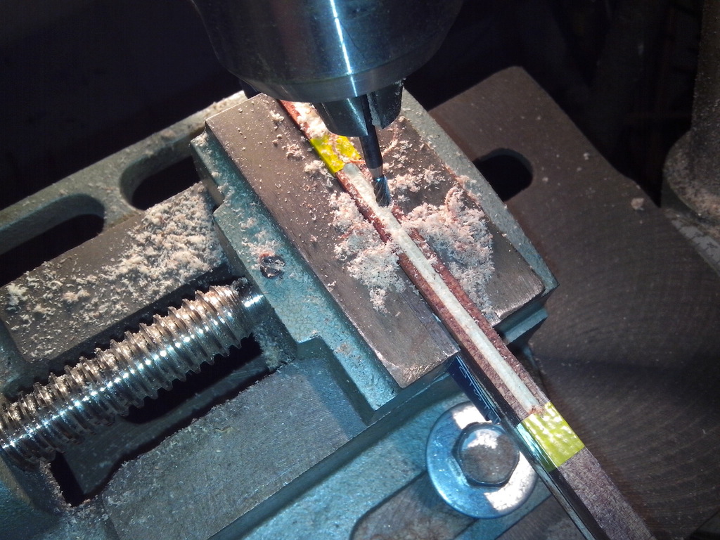

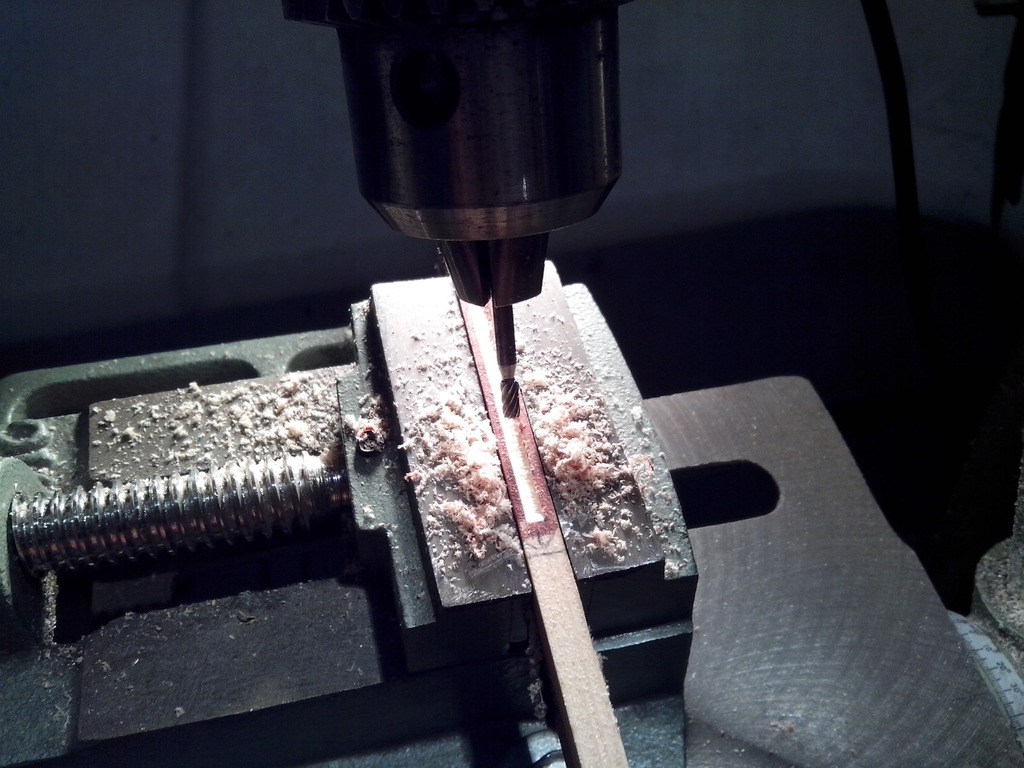

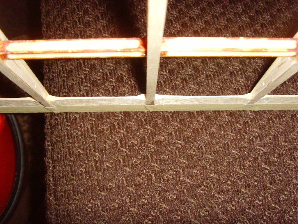

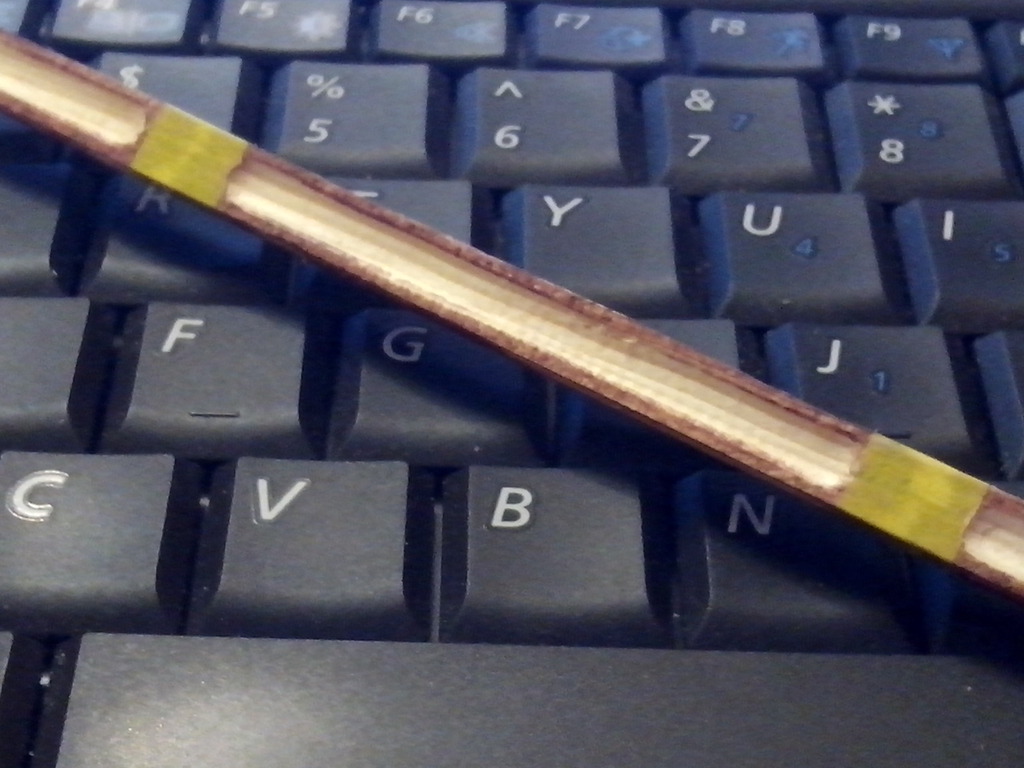

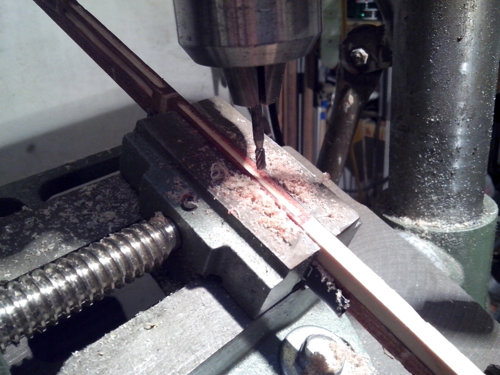

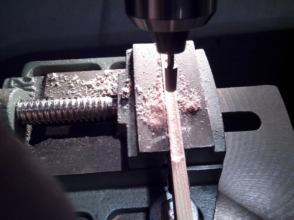

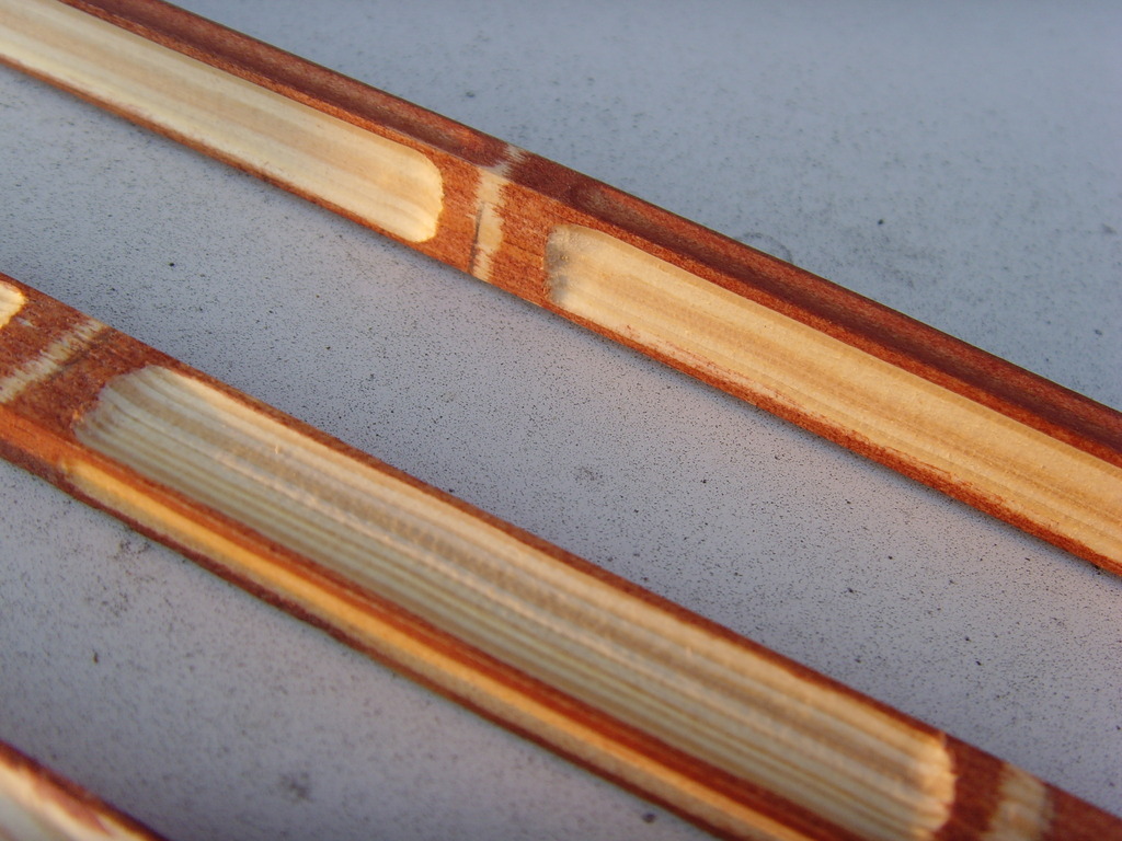

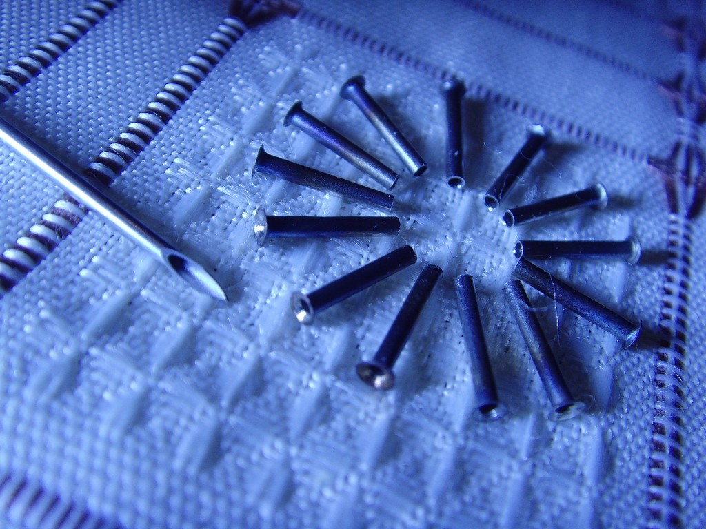

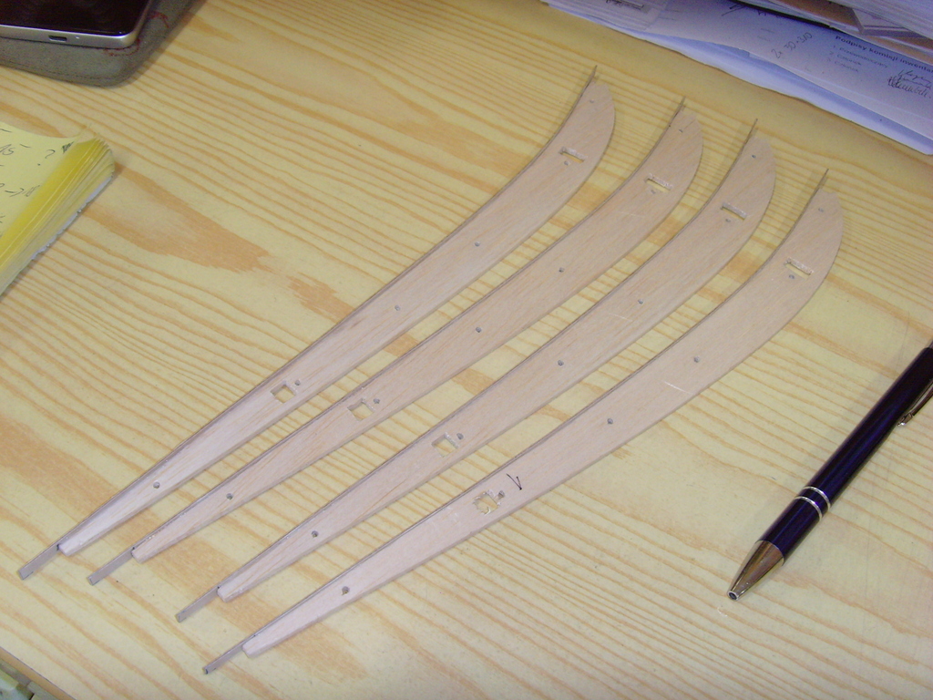

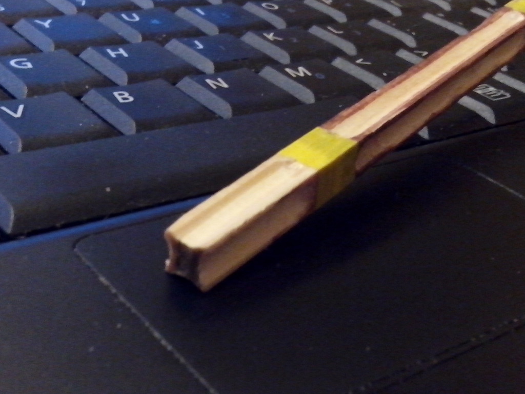

A tu przykład kawałka nikomu niepotrzebnej roboty :lol: czyli zrobione w stylu epoki odchudzone dźwigary skrzydła. Listewka 6x6 mm.
IMG_20150317_234211_zpsydrqev0i.jpg [ 163.25 KiB | Przeglądane 16221 razy ]
IMG_20150317_234254_zpsbnu2rknd.jpg [ 147.33 KiB | Przeglądane 16221 razy ]
A tak to powstało. Prowadnica z imadełka maszynowego na pochylonym stoliku wiertarki kolumnowej.
IMG_20150317_211012_zpsf5lybztz.jpg [ 218.64 KiB | Przeglądane 16221 razy ]
IMG_20150317_211029_zpsrgkqdlab.jpg [ 196.64 KiB | Przeglądane 16221 razy ]
IMG_20150317_214914_zpsz0xfigjj.jpg [ 261.88 KiB | Przeglądane 16221 razy ]
IMG_20150317_212814_zpsr87ba17b.jpg [ 227.74 KiB | Przeglądane 16221 razy ]

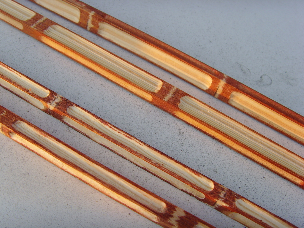

Dźwigary główne - 10x5 będą jeszcze ładniej zrobione, bo materiał bardziej jednorodny :mrgreen:
edit: tak wygląda efekt końcowy. Oczywiście potwierdziła się stara prawda -wprawy nabiera się w miarę "przerobionych metrów"
SNV32050_zpsgr7r7x8y.jpg [ 217.44 KiB | Przeglądane 16221 razy ]
SNV32048_zpssx4wvc58.jpg [ 444.57 KiB | Przeglądane 16221 razy ]
Bejca była naniesiona, żeby było widać wyraźnie, gdzie został wybrany materiał.

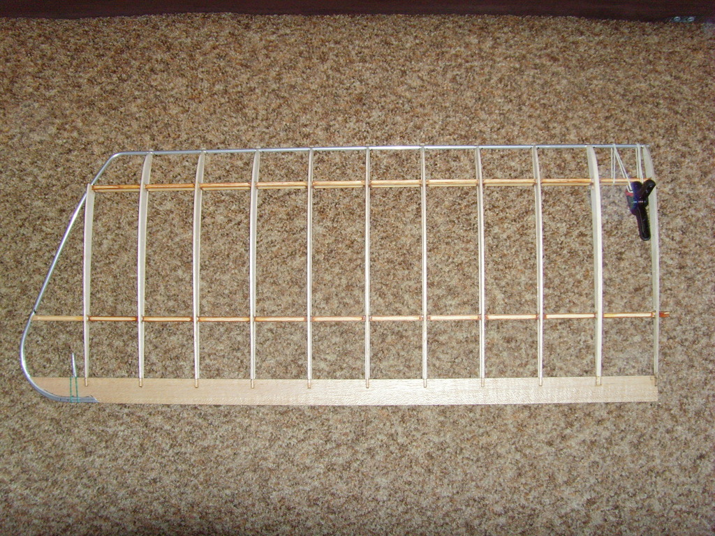

Pierwsze złożenie skrzydła na sucho.
SNV32052_zps3p7mbsfv.jpg [ 165.46 KiB | Przeglądane 16221 razy ]
Ostatnio edytowano piątek, 12 stycznia 2018, 23:17 przez krankor, łącznie edytowano 1 raz

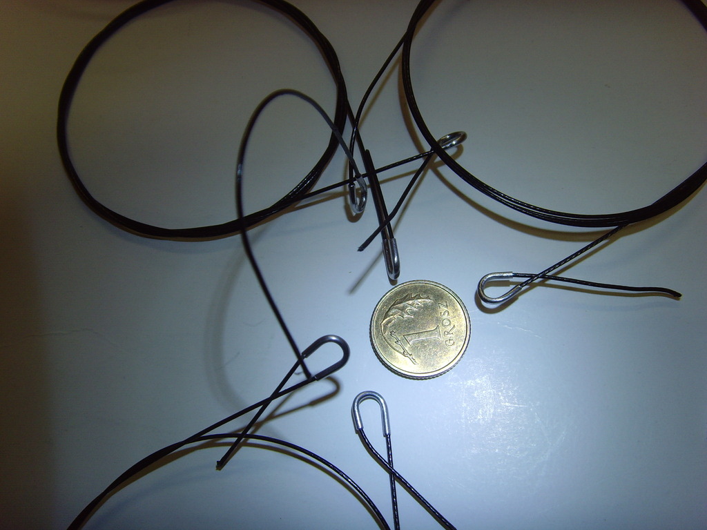

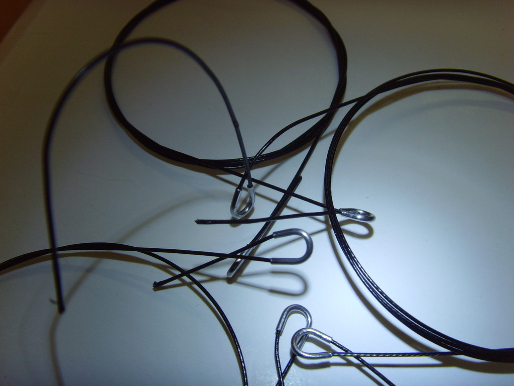

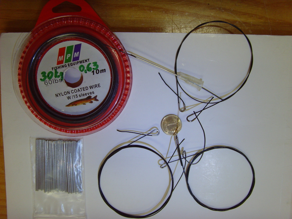

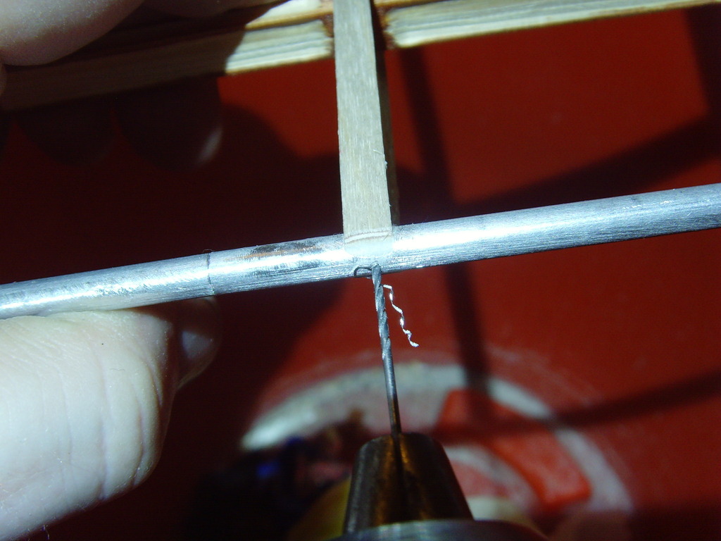

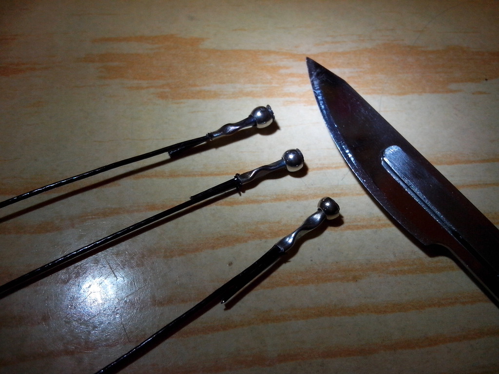

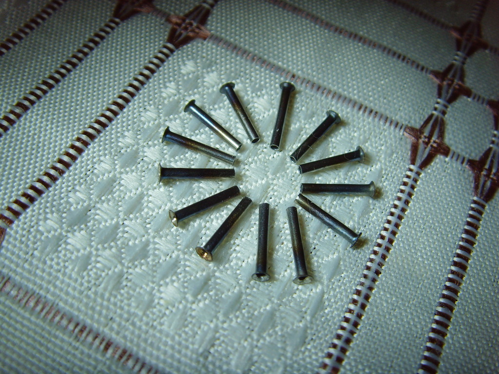

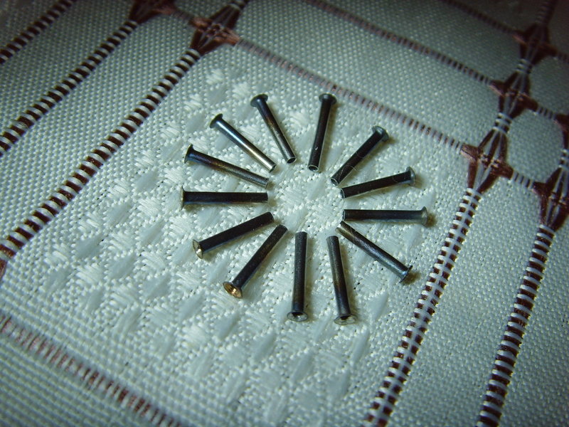

Żeby nie wszystko było w jednym poście, w oddzielnym pokazuję wzmocnienie oczek linek. To powinno zapobiec zrywaniu linek, o których wspominał Irek M. Ta prawie kausza ( bo nie chciało mi się już frezować zewnętrznej części rurki, chociaż nie wiadomo, czy się nie skuszę kiedyś ;) ) zrobiona jest z ugiętego kawałka igły do strzykawek ze stalową linką pokrytą nylonem w środku. Cały problem ugięcia rurki polegał na tym, żeby linka wewnątrz została po zagięciu ruchoma, aby można było jeszcze wyregulować długość. Zwyczajnie potrzebny był przyrząd do gięcia rur - tylko w skali mikro. I udało się! To smerfuje! Linki będą dokładnie na wymiar. :mrgreen:
Rurki w różnych fazach zaginania. Materiały wyjściowe - stalka z metra, igły 1,1 mm pozbawione plastykowych nasadek. Odcinek rurki przed zagięciem ma 14 mm długosci.
SNV32084_zpsasokc9ib.jpg [ 413.12 KiB | Przeglądane 16221 razy ]
SNV32078_zpszve4fchn.jpg [ 155.6 KiB | Przeglądane 16221 razy ]
SNV32080_zpsnlyz5vh3.jpg [ 159.42 KiB | Przeglądane 16221 razy ]
Ostatnio edytowano piątek, 12 stycznia 2018, 23:27 przez krankor, łącznie edytowano 2 razy

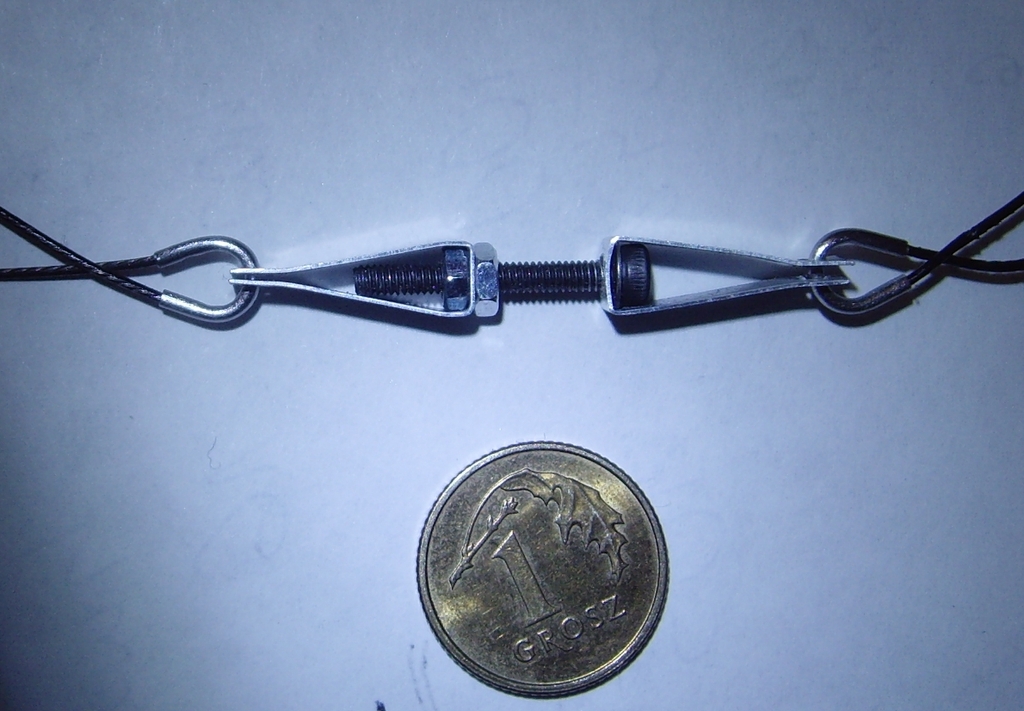

Prototyp (ameliniowa blaszka będzie zastąpiona mosiężną) napinacza. Serce to śrubka imbusowa M2x16.
SNV32089_zpszjhankb3.jpg [ 419.37 KiB | Przeglądane 16221 razy ]
Ostatnio edytowano piątek, 12 stycznia 2018, 23:31 przez krankor, łącznie edytowano 1 raz

Czy nie lepiej (prościej) było by zastosować to
http://www.modelarski.com/produkt-Śruba_rzymska_M2,5x32_49,7840.html
lub to
http://www.modelarski.com/produkt-Ściągacz_rzymski,2298.html
PostNapisane: sobota, 28 marca 2015, 01:39
Jeśli potrzebne byłoby 5 szt, no góra 10 - to tak. Najtaniej chyba są na rbmodel.pl Ale ja potrzebuję od 40 do 50. Zależy jak zrobię. A są przecież jeszcze inne wydatki :(

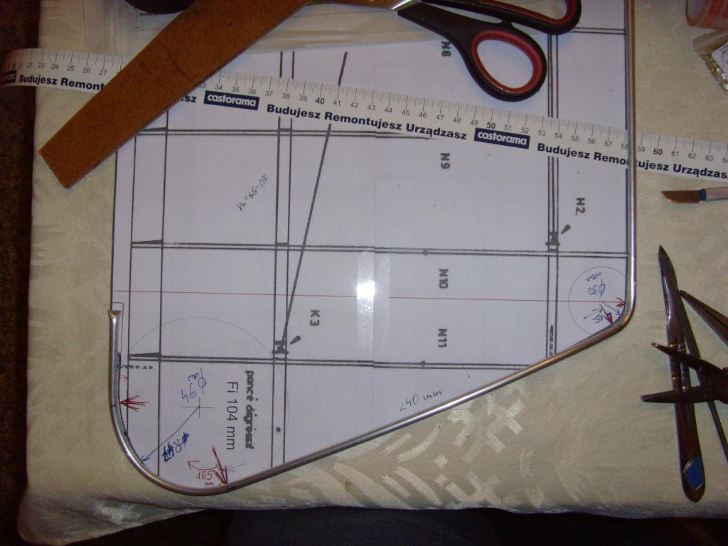

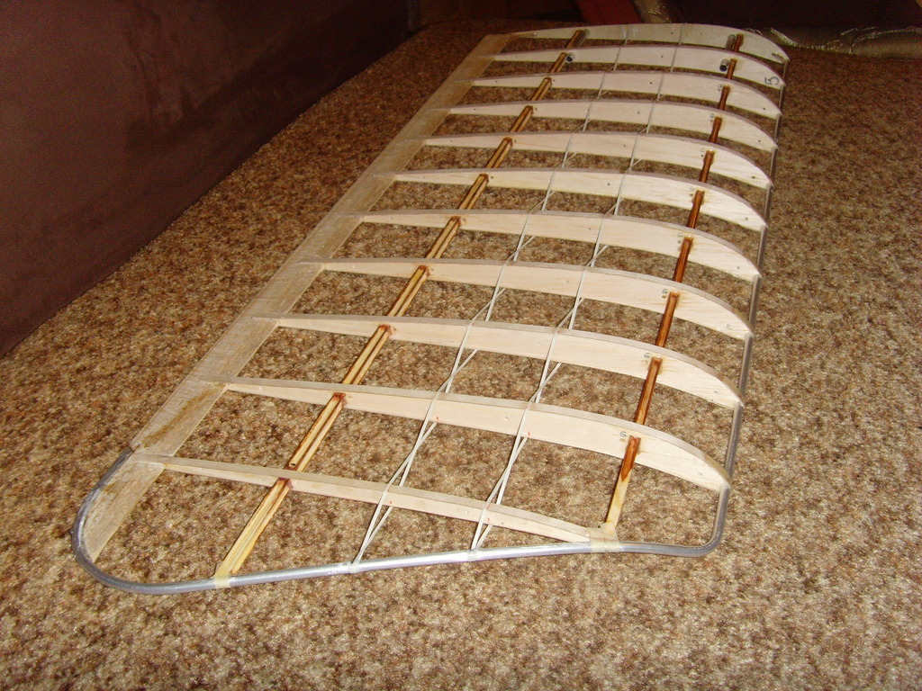

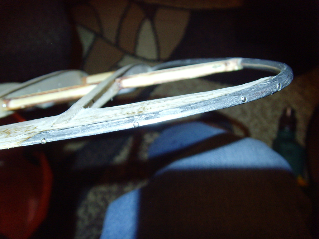

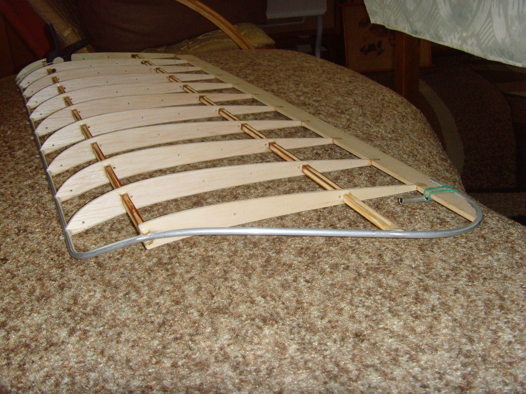

PostNapisane: sobota, 4 kwietnia 2015, 11:13

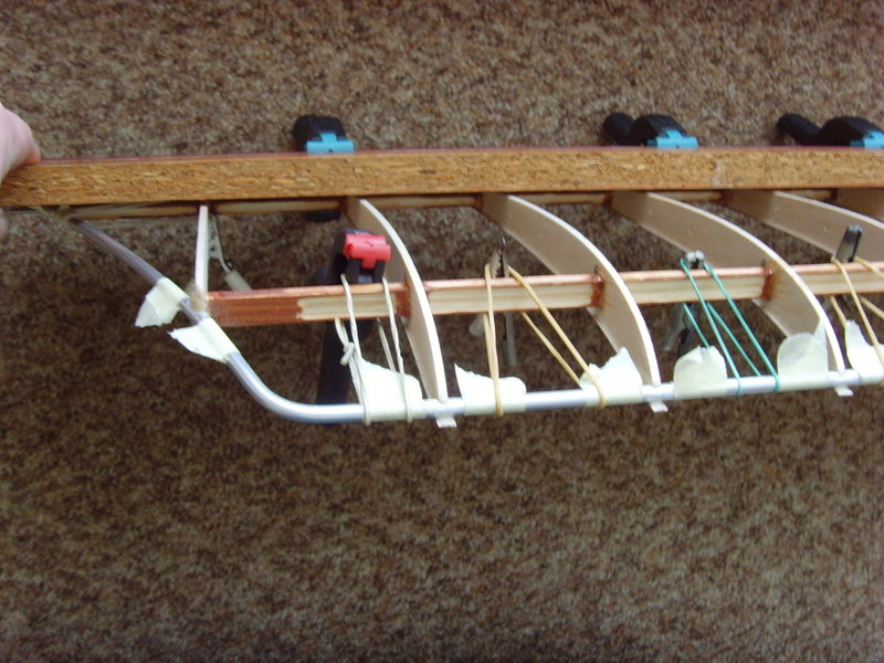

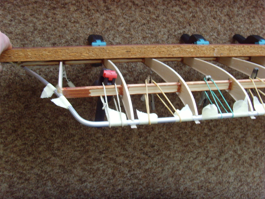

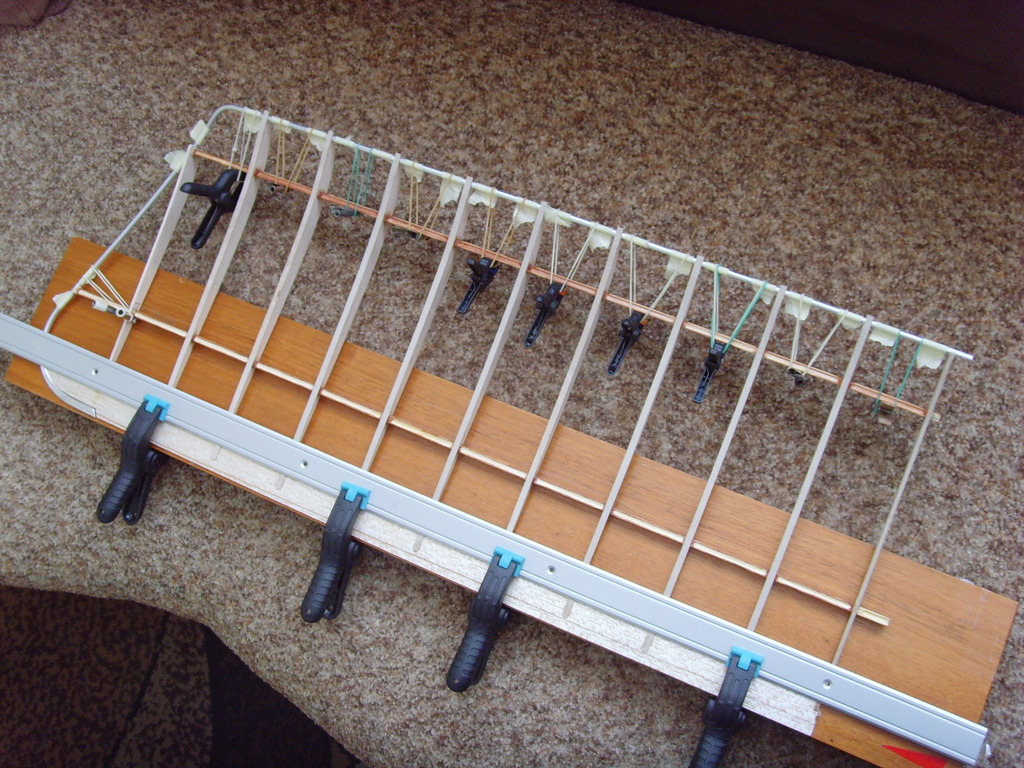

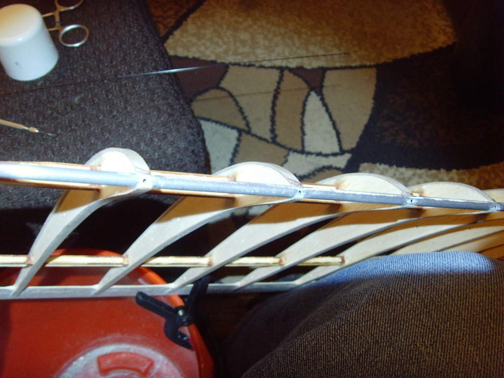

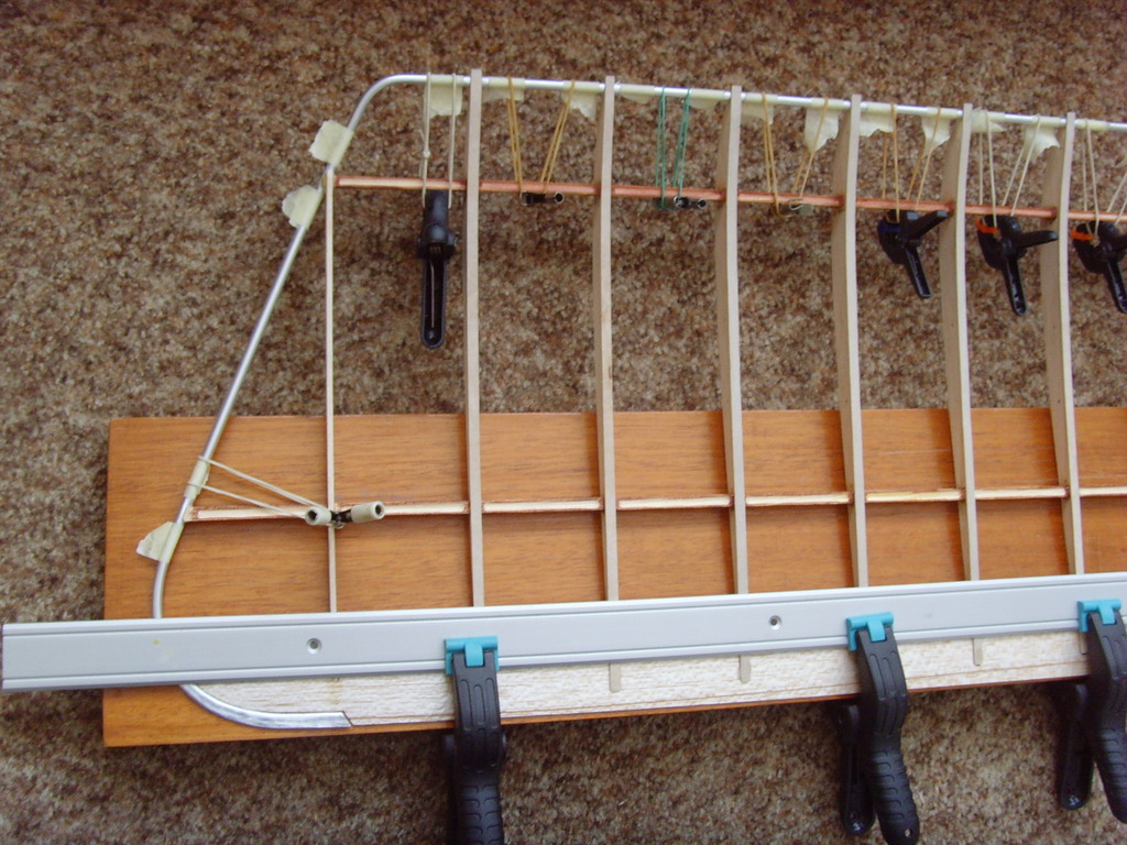

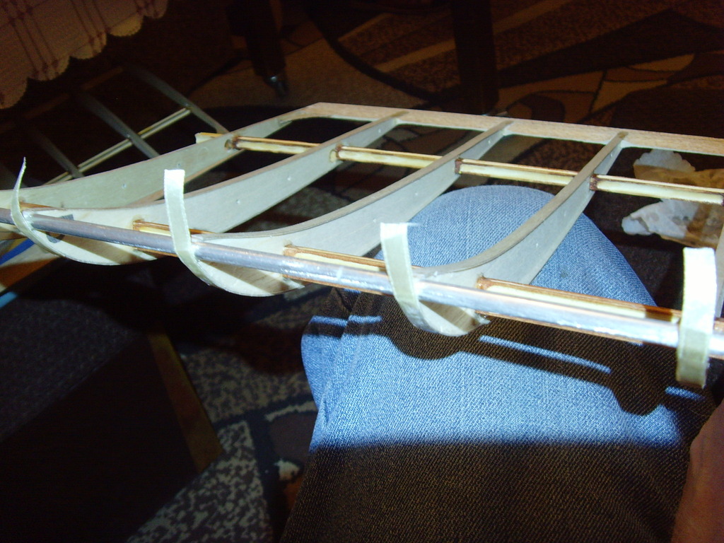

Kolejne postępy w budowie skrzydeł:
wklejenie rurkowej krawędzi natarcia i końcówki skrzydła
SNV32108_zpsg9k9iqqc.jpg [ 320.12 KiB | Przeglądane 16221 razy ]
SNV32109_zps3qqtnbrh.jpg [ 270.73 KiB | Przeglądane 16221 razy ]
SNV32110_zpsqkiow5mp.jpg [ 445.34 KiB | Przeglądane 16221 razy ]
Ostatnie żebro będzie oczywiście zeszlifowane z góry i dołu, również końce dźwigarów.
SNV32106_zps0r66wk7z.jpg [ 322.11 KiB | Przeglądane 16221 razy ]
SNV32105_zps4zryldvi.jpg [ 461.88 KiB | Przeglądane 16221 razy ]
SNV32104_zpsyvuaa34r.jpg [ 318.26 KiB | Przeglądane 16221 razy ]
SNV32100_zpsme4slqbc.jpg [ 380.33 KiB | Przeglądane 16221 razy ]
Ostatnio edytowano piątek, 12 stycznia 2018, 23:38 przez krankor, łącznie edytowano 1 raz

Dalsze prace.
Sezonowanie naklejonych górnych nakładek na żeberka.
SNV32112_zpsdqy3j1w0.jpg [ 271.12 KiB | Przeglądane 16221 razy ]
Zabezpieczenie części do "nieusunięcia" taśmą papierową.
SNV32122_zpsskptuncd.jpg [ 357.27 KiB | Przeglądane 16221 razy ]
I gustowne zeskrobane skalpelem odchudzenie jeszcze przed lekkim szlifem.
SNV32116_zpsogfsr1y2.jpg [ 370.82 KiB | Przeglądane 16221 razy ]
Zeszlifowane do wymiaru ostatnie - "3/4" żeberko. Trzeba jeszcze nakleić dolną i górną nakładkę.
Ta mała dziurka w rurce po lewej, to miejsce po "zaszpilkowaniu" rurki do tylnego dźwigara. W połówce skrzydła jest ich 15.
SNV32119_zpsd8toajqy.jpg [ 441.7 KiB | Przeglądane 16221 razy ]
Wiercenie "z reki" pod każdą szpilkę, potem zapuszczenie otworu CA i wciśnięcie do drugiej ścianki rurki łebka szpileczki. Z lewej strony widać dosztukowaną rurkę łączoną wewnętrzną wstawką i nitowaną, ponieważ całość jest dłuższa niż standardowa 100 cm rurka.
SNV32127_zps00av8qt5.jpg [ 155 KiB | Przeglądane 16221 razy ]
W końcówce spływu sklepana rurka była za cienka na powiększenie otworu większym wiertłem dla schowania łebka. Dlatego łebki zostały na pierwszej ściance. Bedą oszlifowane.
SNV32133_zpszgwpyeby.jpg [ 400.4 KiB | Przeglądane 16221 razy ]

Wstępnie przyklejone tasiemki mocujące żeberko z nakładkami do rurki krawędzi natarcia.
SNV32136_zps2idwz31x.jpg [ 239.48 KiB | Przeglądane 16221 razy ]
Wzmocnienia tasiemkowe na krawędzi natarcia łączące nakładki żeberek z krawędzią natarcia.
SNV32141_zpszhlotojn.jpg [ 419.16 KiB | Przeglądane 16221 razy ]
Ostatnio edytowano piątek, 12 stycznia 2018, 23:53 przez krankor, łącznie edytowano 1 raz
PostNapisane: piątek, 10 kwietnia 2015, 23:35
Skrzydła dostały wzmacniające tasiemki w starym stylu. Skrzydła nadal są elastyczne i skrętne.
SNV32168_zpsqh9t7stk.jpg [ 367.89 KiB | Przeglądane 16220 razy ]
SNV32172_zpsx5gs6mwd.jpg [ 350.09 KiB | Przeglądane 16220 razy ]
Para skrzydeł po wklejeniu kieszeni na bagnety i króciutkich kesonów. I jeszcze kandydat na pilota - Żółtodziób ;)
SNV32182_zpsw8v86hy5.jpg [ 403.88 KiB | Przeglądane 16220 razy ]
A teraz małe pytanie na skojarzenia , mikro-konkurs dla oglądających. Do czego mogą mi się przydać tak natłoczone blaszki z dziurką? :nieufny: Oczywiście trzeba je jeszcze trochę pogiąć i przyciąć, żeby umocować.
SNV32175_zpscabyqoea.jpg [ 258.51 KiB | Przeglądane 16220 razy ]
Ostatnio edytowano piątek, 12 stycznia 2018, 23:58 przez krankor, łącznie edytowano 2 razy
PostNapisane: poniedziałek, 13 kwietnia 2015, 07:15
Wygląda na zaczep do czegoś, np. do linek usztywniających skrzydła... celem ich łatwiejszego montażu/demontażu.
PostNapisane: poniedziałek, 13 kwietnia 2015, 07:52
Dokładnie to Michale :) Fokker zastosował to już w swoim E1. U mnie trwają prace konstrukcyjne, próby techniczne i wytrzymałościowe.
Jak będą za słabe, trzeba będzie zrobić mniej wyrafinowane rozwiązanie.
Edit:
Takie rurki (razem z wierconymi kulkami będą współpracować z gniazdami pokazanymi wyżej. Kołnierzyk wywijany na gorąco.
SNV32178_zpspemdmslw.jpg [ 295.72 KiB | Przeglądane 16220 razy ]
Powstają z igieł lekarskich 1,2 mm.
SNV32180_zpsxhjdhist.jpg [ 427.26 KiB | Przeglądane 16220 razy ]
Zarobione prototypowe końcówki linek z kulkami. Jeszcze przed badaniami wytrzymałościowymi.
IMG_20150415_091102_zpsrypgmoha.jpg [ 198.92 KiB | Przeglądane 16220 razy ]

Czesc Grzesiu,znalazlem oryginalny rysunek tego samolotu z roku 1913.
Archiwum magazynu Flight wydanie 1913.http://www.flightglobal.com/pdfarchive/ ... 00540.html.
PostNapisane: wtorek, 14 kwietnia 2015, 14:03
Dziękuję Władku :)
Przeryłem już wcześniej całe to archiwum w poszukiwaniu szczegółów ówczesnych samolotów.
Kilka takich rysunków mam:
MS-H_face_zpsps1gjepn.jpg [ 153.11 KiB | Przeglądane 16220 razy ]
MS-H_dessus_2_zpsualunmbj.jpg [ 186 KiB | Przeglądane 16220 razy ]
MS-H_cote_zpsq1gtvuse.jpg [ 205.94 KiB | Przeglądane 16220 razy ]
Z tym, że mój "H" ma po trzy linki zamiast dwóch na skrzydło.
