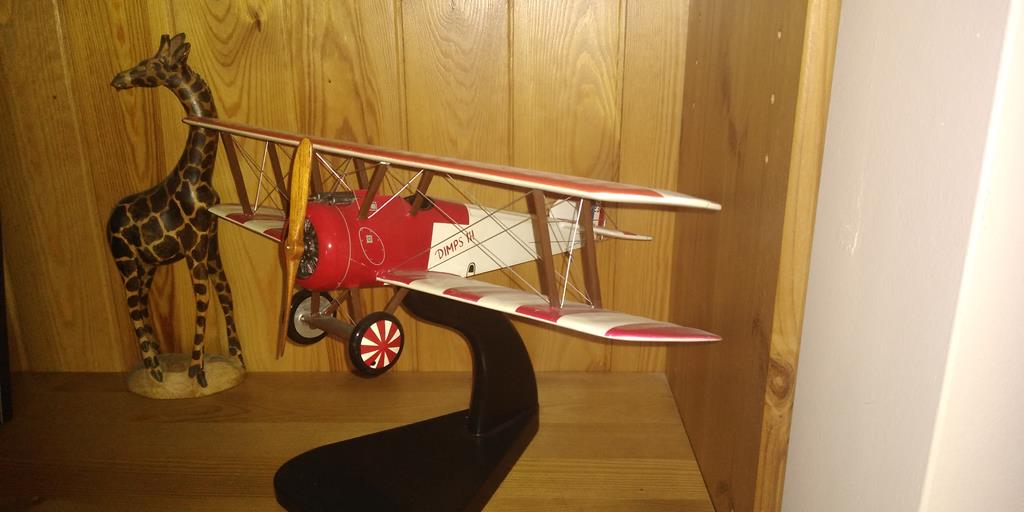

Podoba mi się to malowanie i chyba takie będzie, chociaż wzorów innych rodzajów malowania mam co najmniej kilkanaście. Tu np. dwa wzory innego malowania z mojej dużej i mądrej księgi o samolotach myśliwskich, wraz z przekrojem konstrukcyjnym tego samolotu:

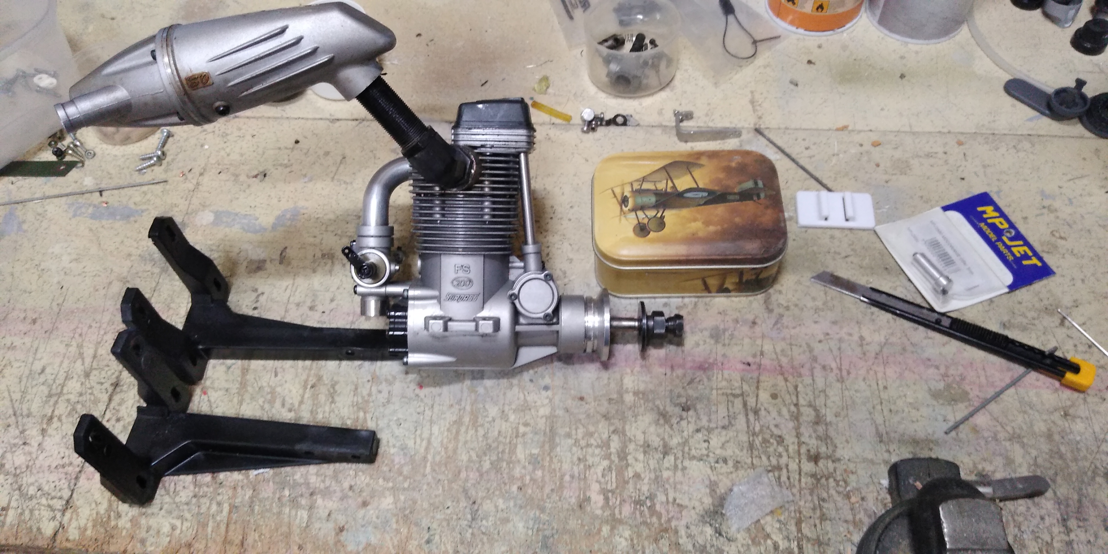

A w założeniu taki silnik ma napędzać ten model, który udało mi się kupić za umiarkowane pieniądze od jednego z formowych Kolegów. Mam nadzieję, że spełni pokładane w nim nadzieje.
c1.5.jpg [ 1.88 MiB | Przeglądane 31660 razy ]

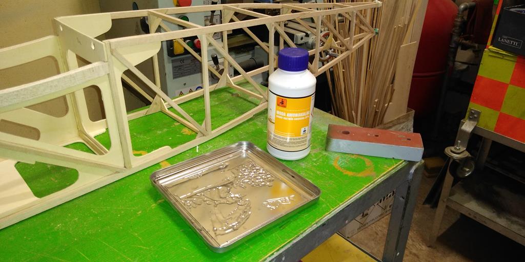

Na fotce tej widać kolejne umiłowane odniesienie mej córki, czyli metalowe puzderko zakupione dla tatusia podczas jej pobytu w Nowej Zelandii, w jednym z tamtejszych muzeów lotniczych. Był tam też oryginał Camela i puzderko z jego podobizną i to dało się kupić. Tym sposobem tatuś ma w czym trzymać różne małe śrubki i nakrętki.

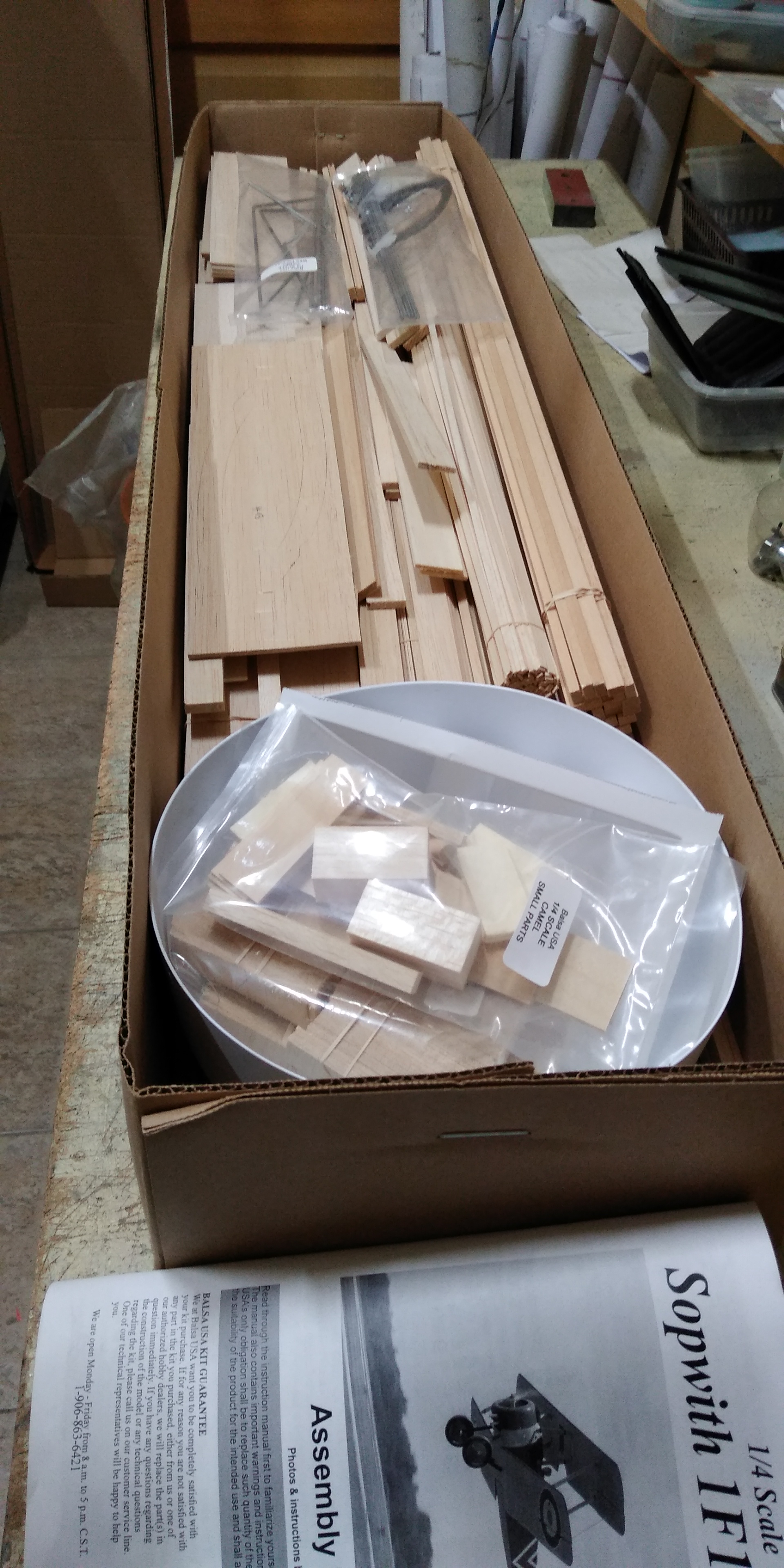

Czyli, jak to w amerykańskim stylu , było prawie wszystko co niezbędne do budowy. Formatki z poszczególnymi elementami konstrukcyjnymi były wytłoczone jakąś prasą od sztancy i nie wszystkie dawały się łatwo wypreparować z desek. Podkładka z OLFY i ostry nożyk znacząco ułatwiły tę operację, chociaż trochę czasu mi to zajęło. Była także „bardzo mądra” książka instruktażowa, która dedykowana jest chyba zupełnie początkującemu człowiekowi, który chciałby sobie samemu model latający zbudować, ale nigdy wcześniej tego nie robił. Czyli czytając instrukcję /trochę z widzenia znam tej język/, doznawałem nie rozjaśnienia w mym rozumie, a wręcz przeciwnie. Na dodatek wszystkie wymiary podane są w tych „pogańskich” ułamkach calowych, co z niczym mi się nie kojarzyło , i kiedy byłem w tej całej Ameryce i takimi ułamkowymi kluczami przychodziło mi pracować, miałem z tym problem. Teraz także nie wiem ile to jest ile. ;-) Zrobiłem sobie więc tabelkę z przeliczeniem „na nasze” i teraz mam pełną jasność . Oprócz księgi instruktażowej , bogato ilustrowanej fotkami, były także trzy arkusze papierowych planów, na podstawie których dało by się zbudować ten model nie mając tego całego „tartaku”, czy tej księgi. Tak właśnie, tylko na podstawie takich amerykańskich planów powstał mój poprzedni model. Plany te powieliłem w wielkoformatowym ksero, aby móc dowolnie nimi operować, czyli np. ciąć je na drobniejsze, bardziej poręczniejsze kawałki. Tutaj muszę dla ścisłości zrobić mały wtręt wyjaśniający: zakładam, że wśród oglądających tę relację mogą być także osoby, które osobiście chciały by sobie zbudować taki, czy podobny model o drewnianej konstrukcji. Zamierzam więc w miarę dokładnie przedstawiać mój sposób budowy tego modelu i nie będzie to, co MOCNO PODKREŚLAM żadne pouczanie i wymądrzanie się, jak się powinno robić model, a jedynie dzielenie się z oglądającym sposobem, w jaki ja dane zagadnienie sobie rozwiązuję. To jedynie pokazanie czynności rękodzielniczych, które absolutnie nie muszą być zgodne z zasadami poprawnej pracy modelarskiej. Chętnie zresztą poczytam uwagi Kolegów Modelarzy o wiele bardziej doświadczonych ode mnie, w których przedstawią, jak poprawnie dane zagadnienie, czy inną czynność powinno się wykonać. I tyle tego zastrzeżenia. Cdn.

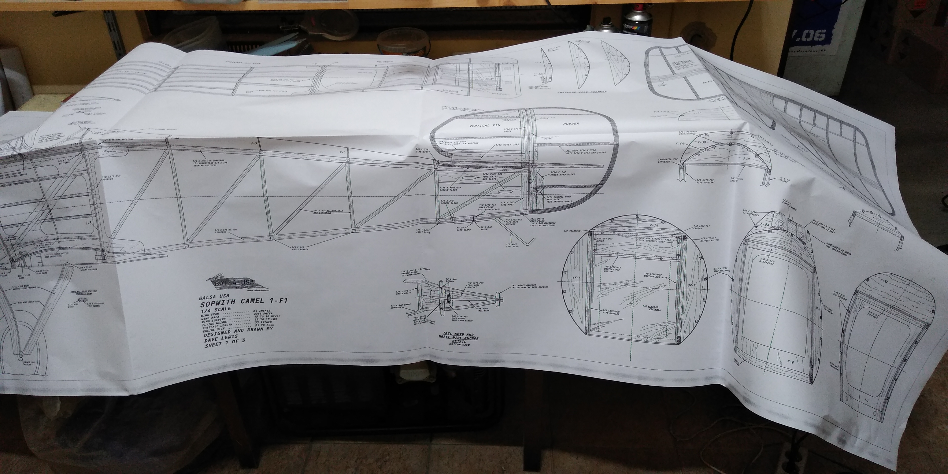

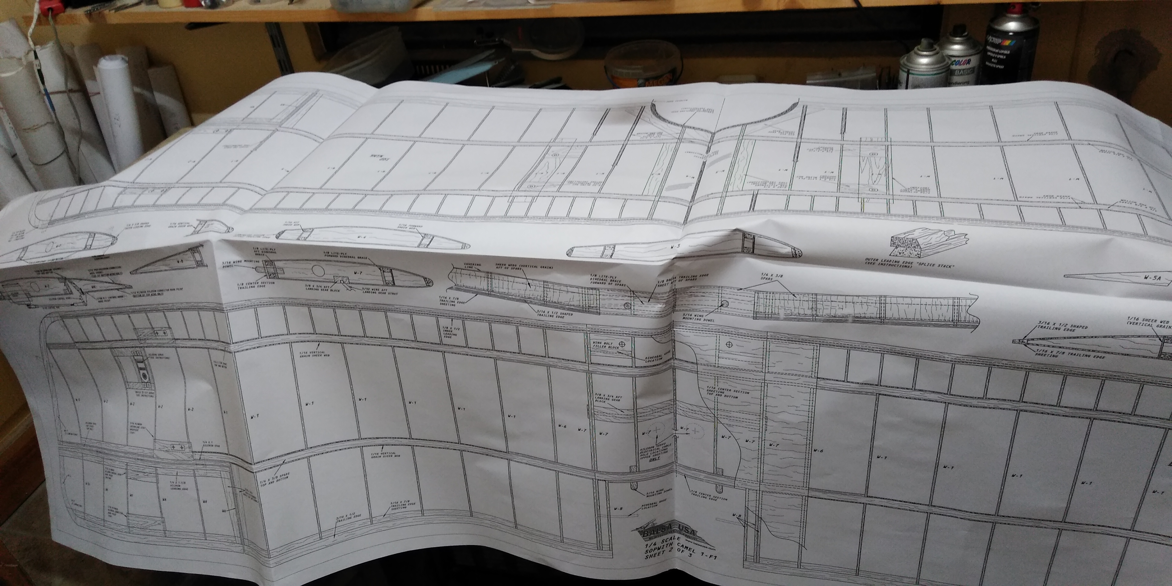

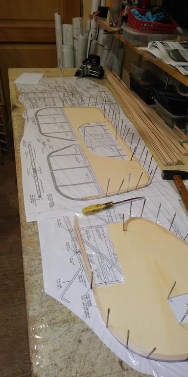

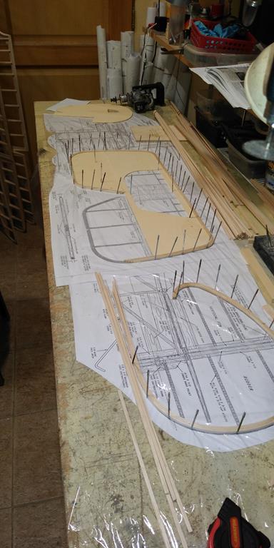

Jako się rzekło, pudło otwarłem , papierowe plany rozwinąłem i dwa arkusze tak się prezentowały:
c3.jpg [ 1.83 MiB | Przeglądane 31574 razy ]
c4.jpg [ 1.69 MiB | Przeglądane 31574 razy ]

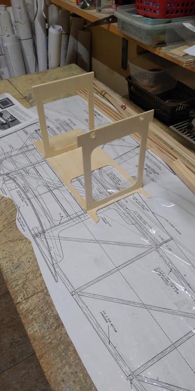

Zaraz też sięgnąłem do kącika przy drzwiach, zasobnego w wiele papierowych planów modeli i wyciągnąłem plan takiego samego modelu, w tej samej skali i je sobie skrupulatnie ze sobą porównałem. Plany amerykańskie są wg mnie typowymi planami, niezbyt skomplikowanymi w ich poprawnym odczytaniu, a co najważniejsze, umożliwiają zbudowanie modelu „z niczego”, wyłącznie w oparciu o taki plan. Tak dokładnie było, z mym poprzednim modelem, tu prezentowanym. Te drugie plany narysowane są przez pewnego angielskiego modelarza – makietowca i zrobione są w oparciu o oryginalny samolot, eksponowany w jednym z brytyjskich muzeów lotniczych. Jak dla mnie są one aż za dokładne i tak uszczegółowione, że gdybym tak chciał zbudować model, w oparciu o te plany – życia z całą pewnością by mi nie starczyło. Czyli nie pozostaje mi nic innego, jak budowa w oparciu o zawartość paczki, a końcowy efekt i tak się zobaczy. Na ile będzie on dla mnie satysfakcjonujący? Zrobimy – zobaczymy… Na kolejnej fotce „bardzo mądra książka”, załączona do zestawu, a w niej dużo fotek, które są mi wielce pomocne, bo pozwalają konfrontować moje domysły wydedukowane z planów , z tym, co faktycznie projektant i konstruktor modelu miał „na myśli”. Na tej fotce widoczny jest schemat mocowania zawiasów w lotkach i w dalszej części relacji do tej fotki się odniosę.
c7.jpg [ 80.99 KiB | Przeglądane 31574 razy ]

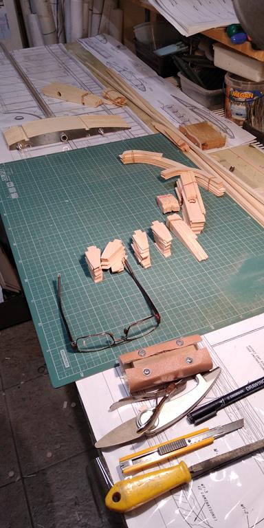

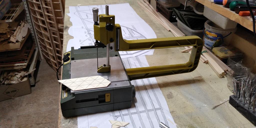

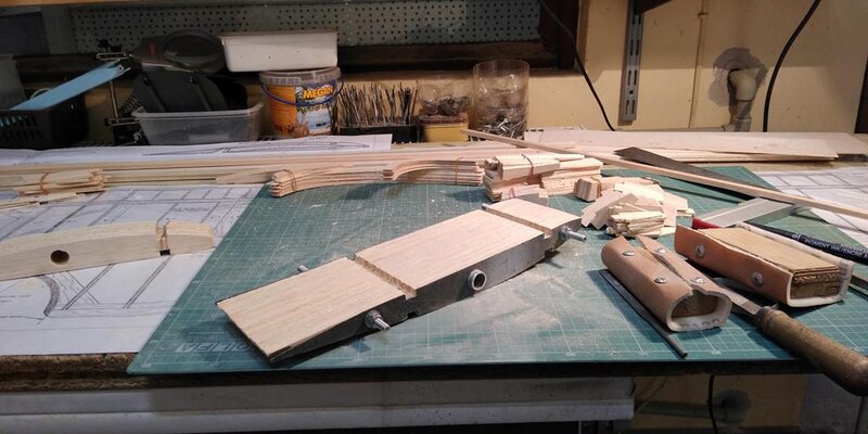

Mogłem teraz przystąpić do wypreparowywania poszczególnych detali konstrukcyjnych, grupowania ich w kupki i opisywania numerkami, które miały przyporządkowane na fotkach poszczególnych formatek. To ich oddzielanie szło nawet dosyć sprawnie przy pomocy wspomnianej podkładki OLF-y i ostrego nożyka. Podstawowym elementem skrzydeł były żebra główne, które złożyłem w jeden bloczek, wcześniej przenosząc jedno z nich na blachę stalową 0,6 mm, z której to wyciąłem dwa szablony, spinające bloczek z dwóch stron. Wcześniej te szablony pomniejszyłem na całym obwodzie o 0,25 mm oraz wyznaczyłem dwa otwory pod śruby M6, które to ze względu na grubość bloczka musiałem samemu sobie zrobić z grubościennej rurki aluminiowej o takiej średnicy, które to dwa jednakowej długości kawałki odpowiednio nagwintowałem i śruby były „jak znalazł”. Do składania żeber w ten bloczek okazały się być bardzo przydatne firmowo wycięte w żebrach centralne otwory o średnicy prawie 16 mm \niecałe 0,5 mm mniej, co ileś to w tych ich calach jest, ale nie było to istotne\ i dziwnym trafem w mych zbiorach rurek aluminiowych udało mi się znaleźć rurkę dokładnie o średnicy 16 mm i żebra na lekki wcisk dało się na nią nanizać. Wcześniej gotowy zestaw do ujęcia żeber w bloczek:
c27 (Copy).jpg [ 63.08 KiB | Przeglądane 31574 razy ]
I same główne żebra w bloczek ujęte
c8.jpg [ 47.26 KiB | Przeglądane 31574 razy ]
oraz inne wypreparowane elementy konstrukcyjne
c9.jpg [ 63.5 KiB | Przeglądane 31574 razy ]

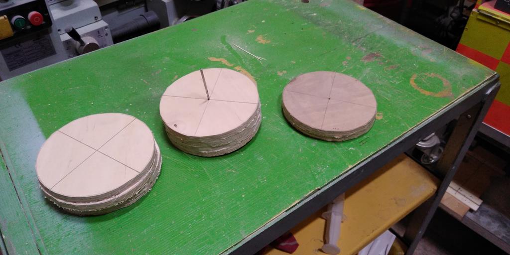

Żebra można więc było delikatnie na gładko przeszlifować, bez obawy, że zmieni się ich pierwotny kształt i przy pewności, że wszystkie będą prawie dokładnie takie same.
c10.jpg [ 83.12 KiB | Przeglądane 31574 razy ]
I to by było teraz na tyle, bo pogoda robi się ładniejsza i trzeba się wybrać na spacer i trochę płuca dotlenić. To tak bez związku… z wiadomo czym.

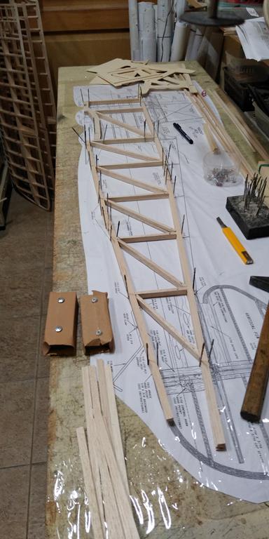

 Tytuł: Re: SOPWITH CAMEL z "Balsa USA" w skali 1 : 4
PostNapisane: środa, 23 grudnia 2020, 11:41
Posty: 505

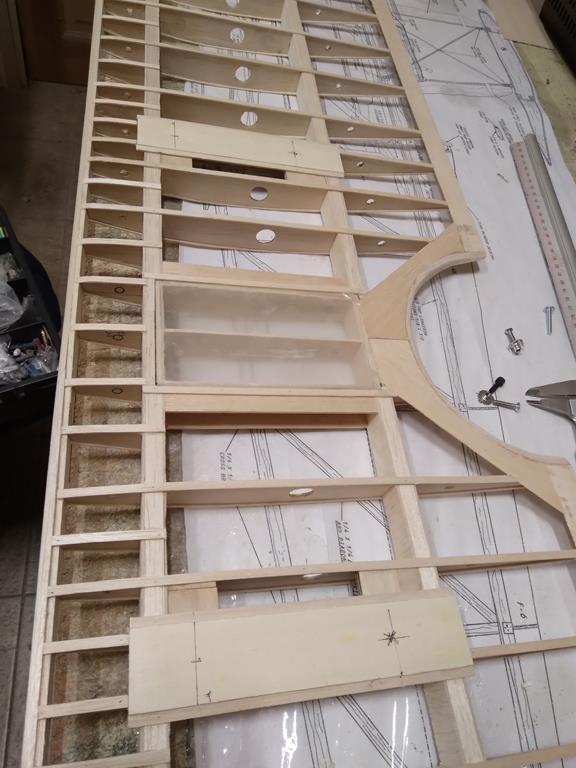

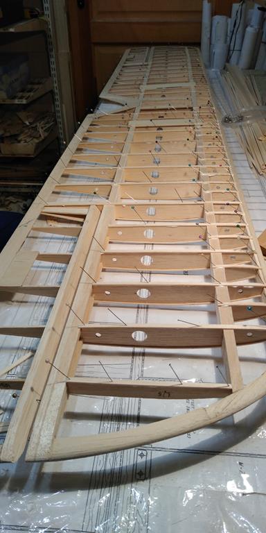

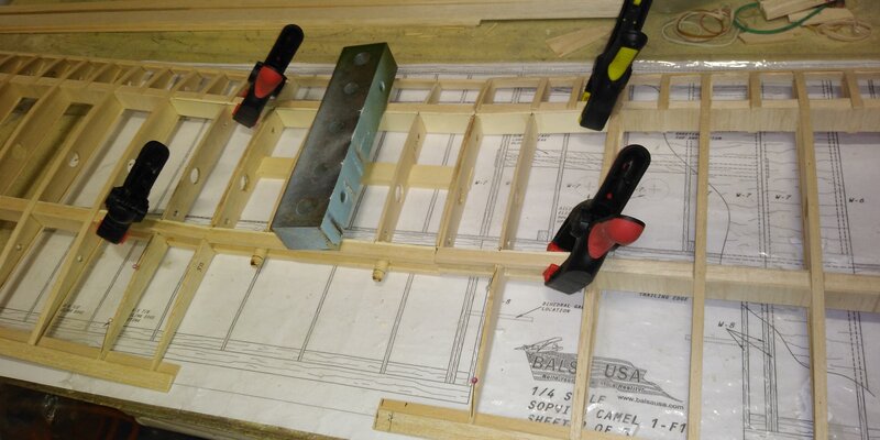

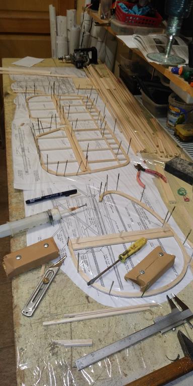

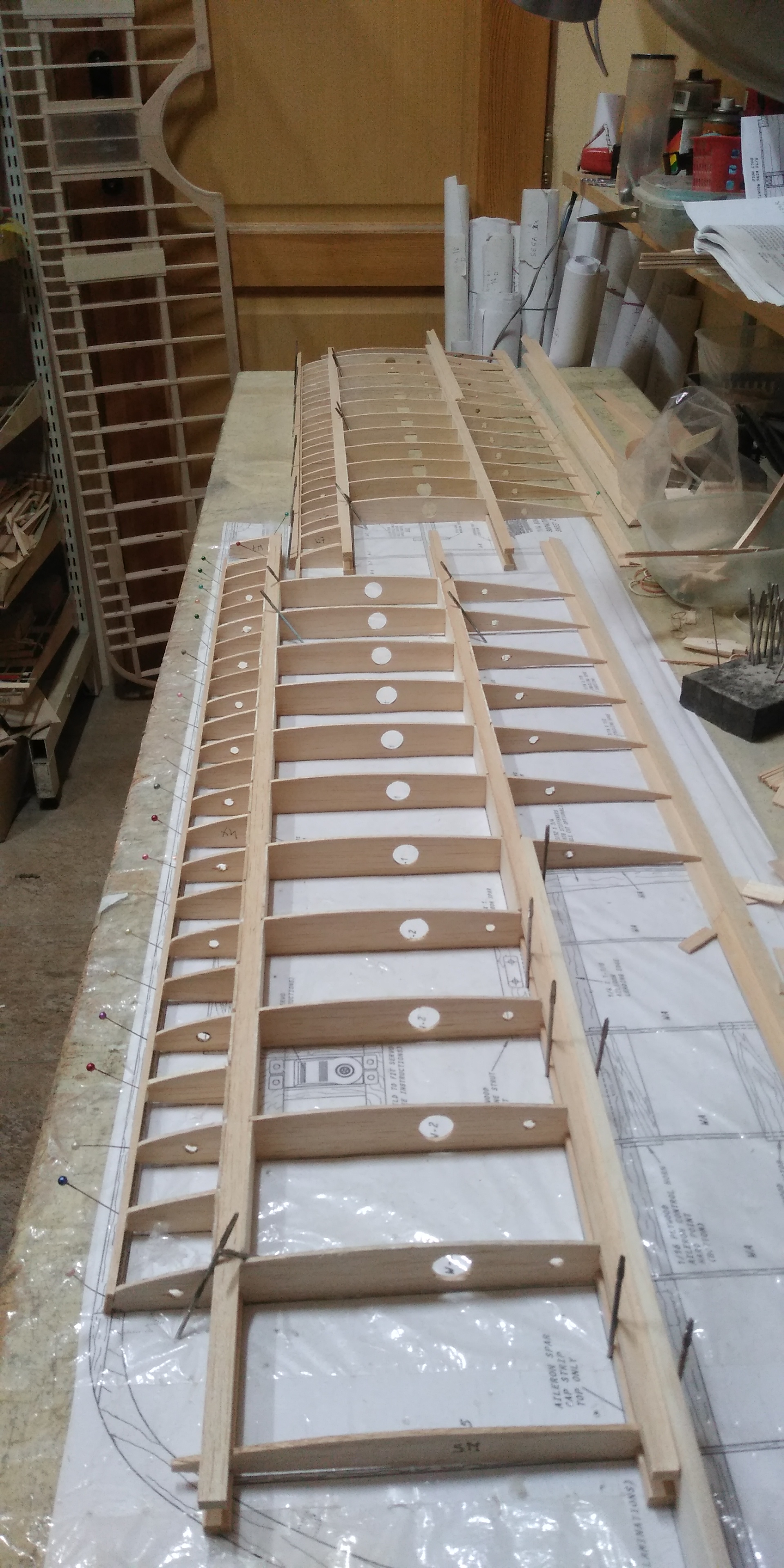

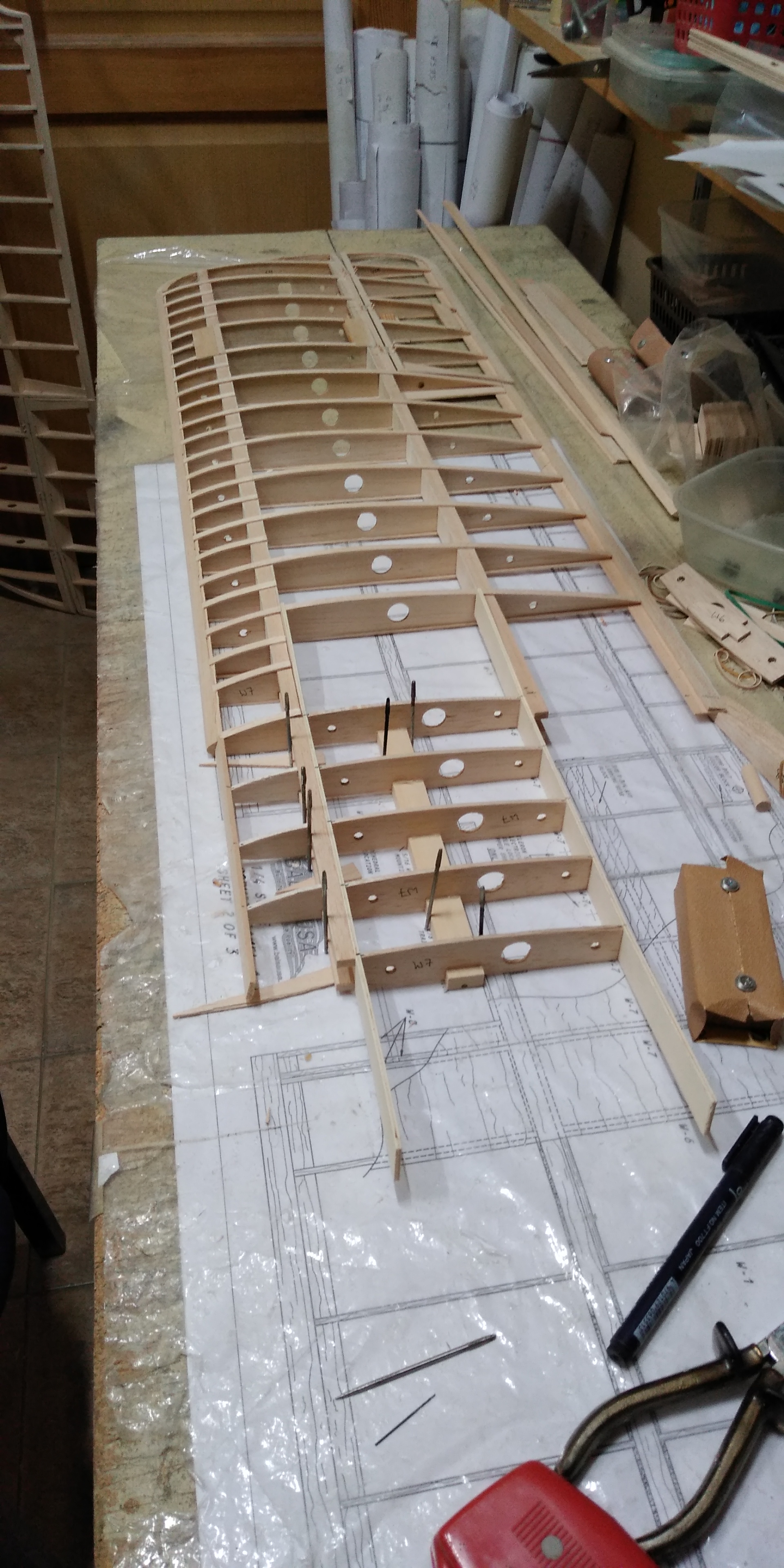

Dawno nic nie pisałem, a tym samym mimowolnie pozbawiałem Was tej wątpliwej przyjemności czytania moich „mądrości”. To można było chyba znieść, co widać po braku wpisów, mnie do tej pisaniny ponaglających. Większą radość dla oka mogą chyba stanowić fotki do tej pisaniny załączane, gdyż staram się robić je w miarę często i na jak najwyższym poziomie, na jaki pozwala mój chiński telefon, kupiony po przejęciu przez tę wschodnią nację amerykańskiej Motoroli. Ale nie o tym chciałem, a właśnie o kolejnych fotkach i postępie prac przy modelu. Czyli po przygotowaniu głównych żeber, można było zacząć rozkładać je na stole i tak się to zaczynało:

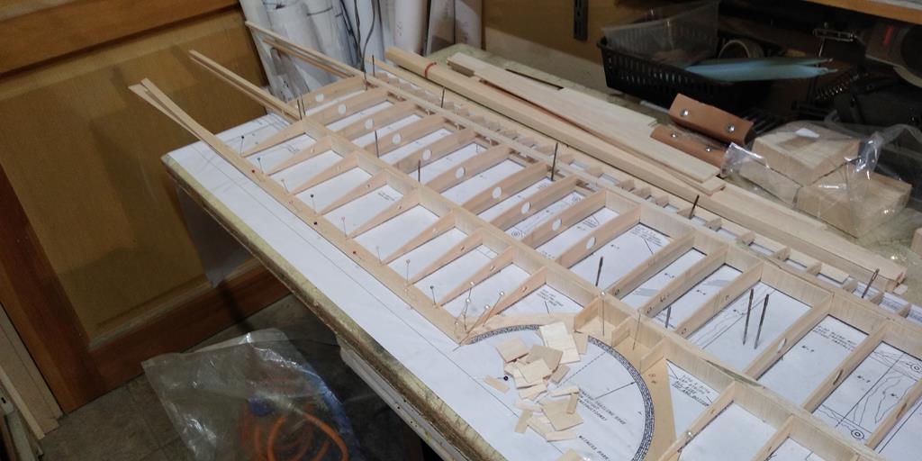

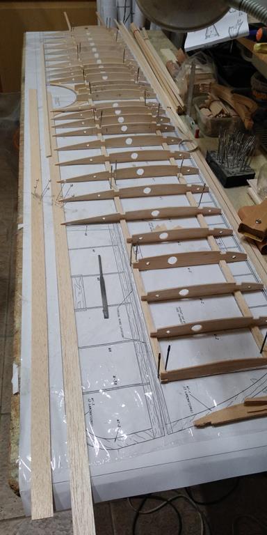

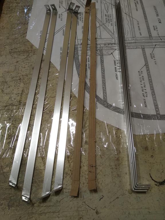

c11.jpg [ 50.66 KiB | Przeglądane 31402 razy ]
Widać zaczątek dwóch głównych dźwigarów bazujących na czterech listwach idących przez cały płat.

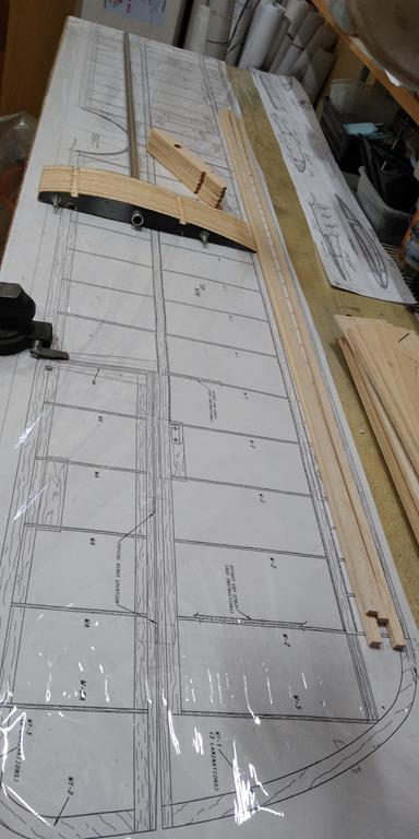

Przestrzenie międzyżebrowe z dwóch stron zamykane są płatkami balsowymi o słojach idących poprzecznie do listew dźwigarowych. Tworzy się więc dźwigar skrzynkowy o dużej wytrzymałości na uginanie się płata, co jest samo przez się chyba oczywiste i zrozumiałe.
c12.jpg [ 79.09 KiB | Przeglądane 31402 razy ]

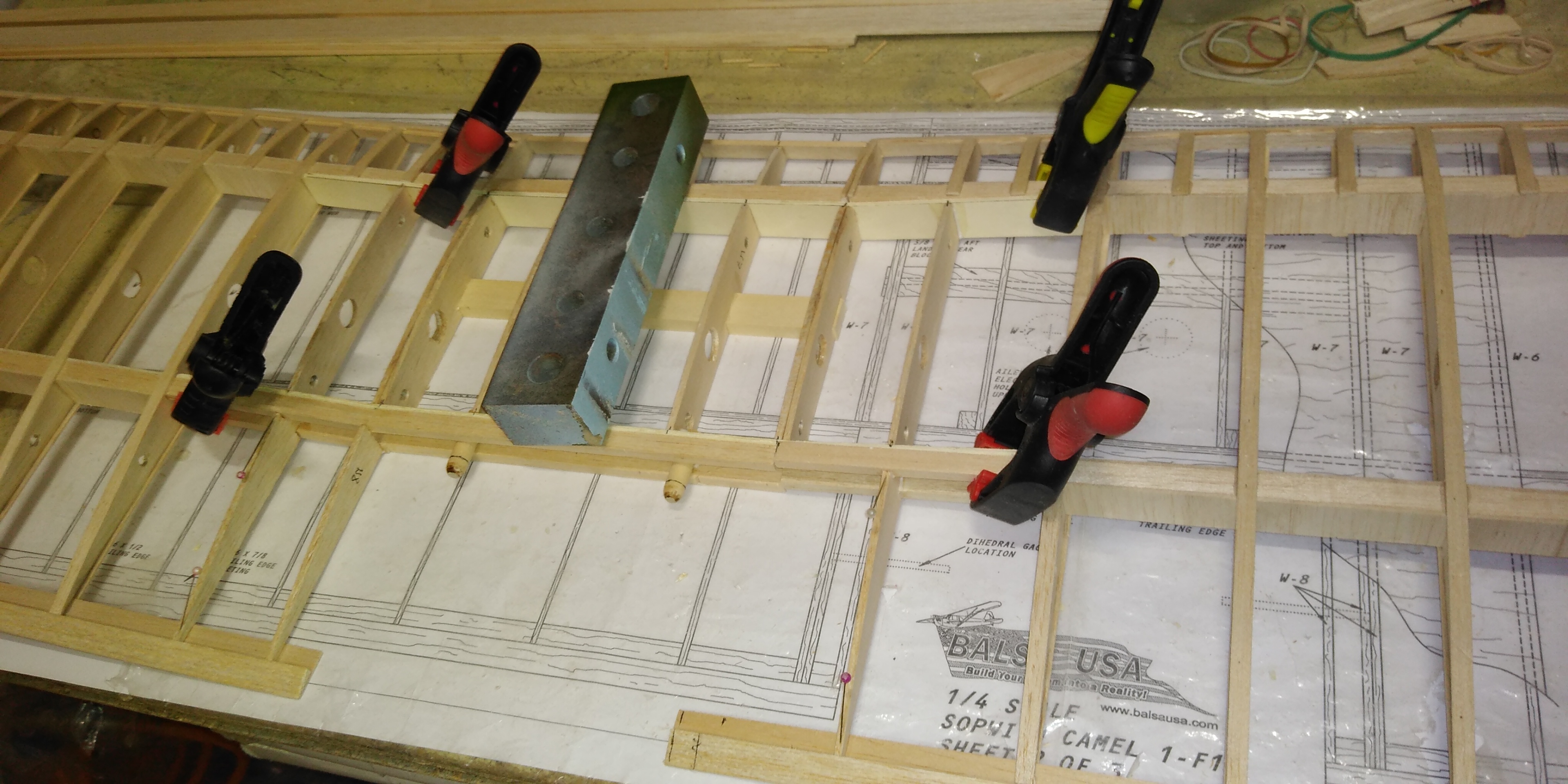

Tu te dźwigary w trakcie klejenia tych „płatków”. Robota monotonna, ale wymagająca precyzji w docinaniu na długość tych płatków, gdyż przestrzenie międzyżebrowe nie zawsze były jednakowej szerokości, mimo starannego układania żeber wg planu montażowego, który miałem podłożony na stole.
c13.jpg [ 71.19 KiB | Przeglądane 31402 razy ]

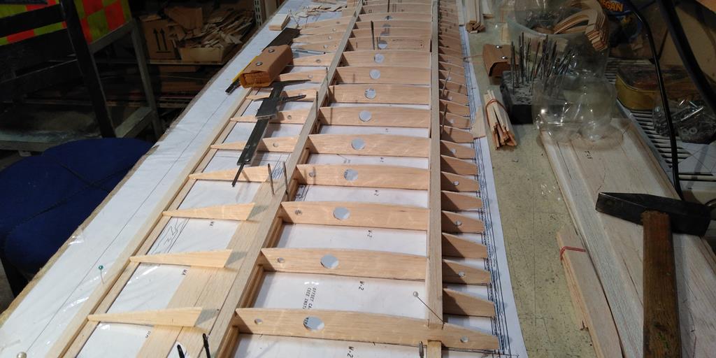

Wymiar tej odległości między żebrami łapałem częścią suwmiarki służącą do pomiaru średnic i przenosiłem do na każdy z „płatków”. Stąd ta monotonia i wielokrotne powtarzanie tej samej czynności. Ale każda praca ma swój koniec i wreszcie do tego końca dobrnąłem. Na powyższej fotce widać te brakujące 14 cm w długości mojego stołu, gdyż ma on jedynie 200 cm długości, a płat w skali tej długości mieć będzie 214 cm.
c14.jpg [ 70.88 KiB | Przeglądane 31402 razy ]

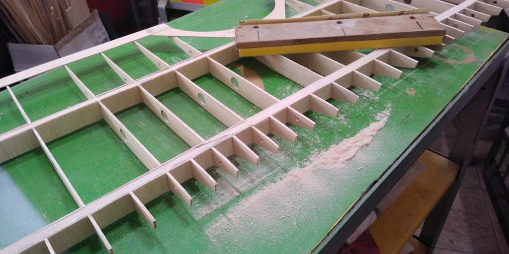

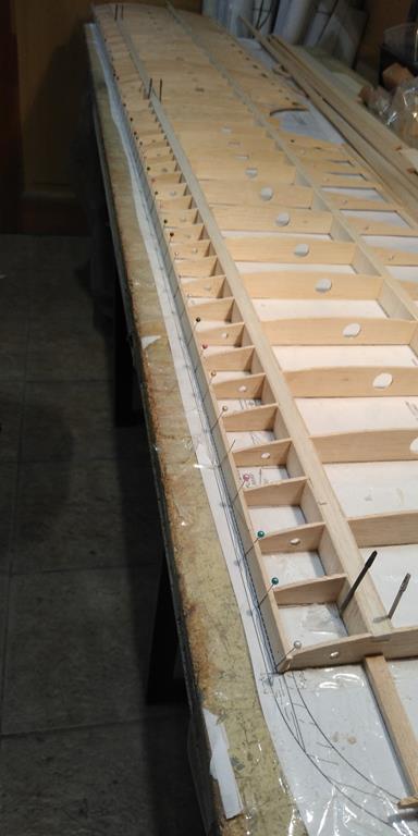

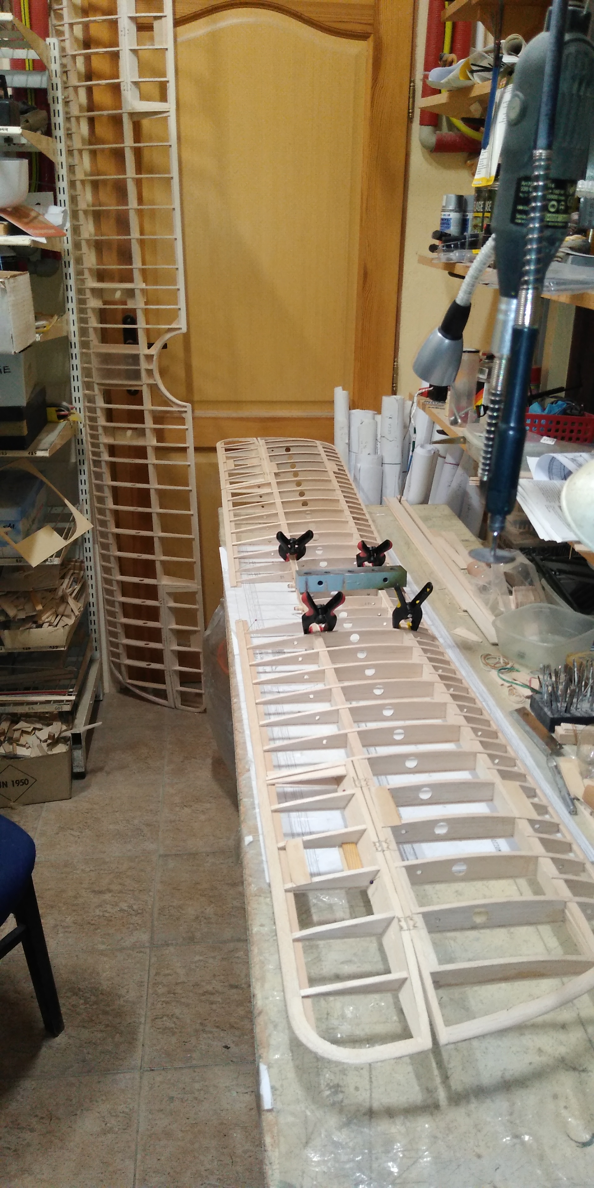

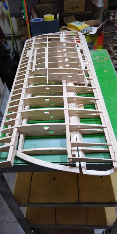

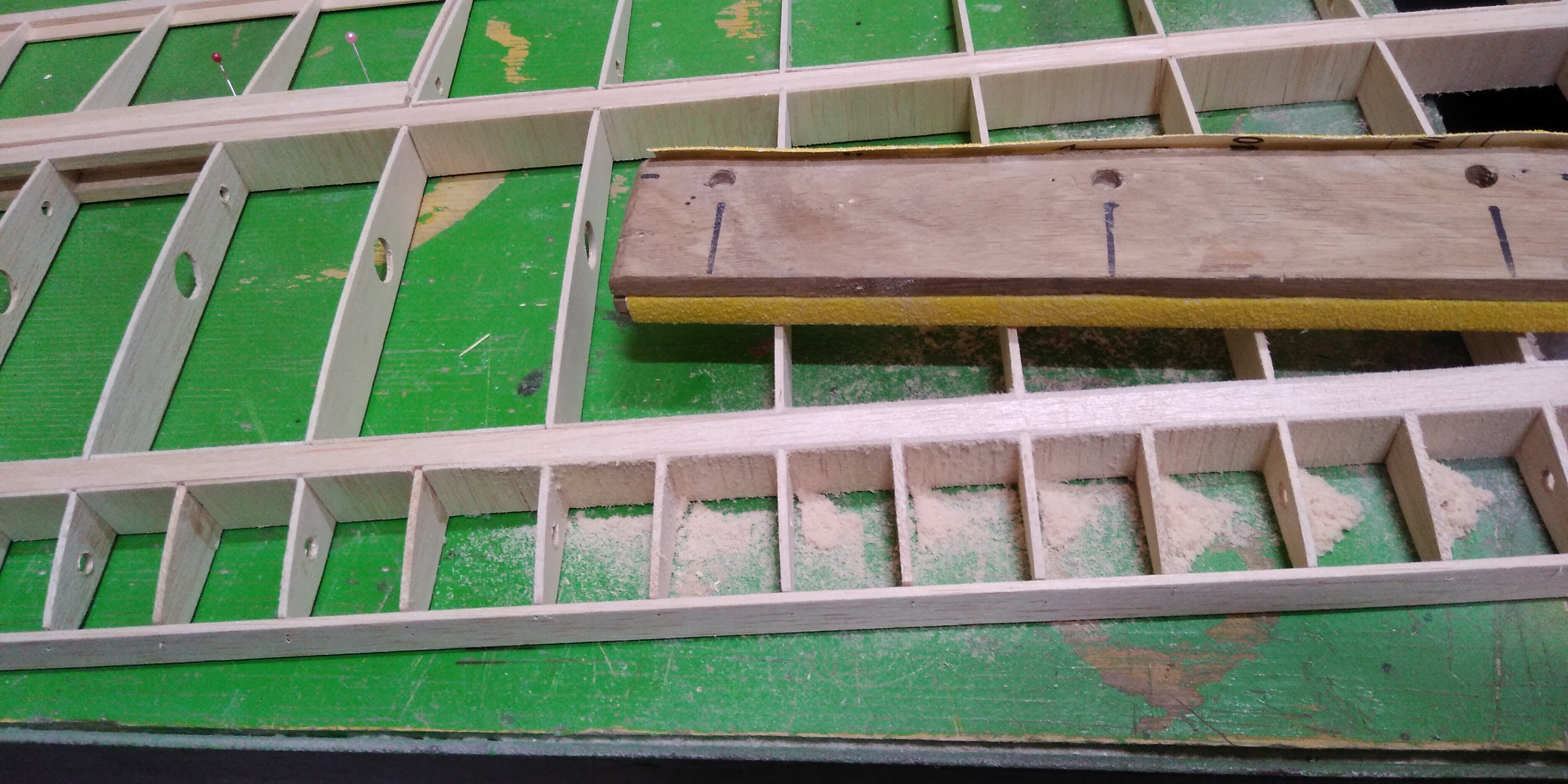

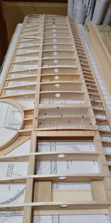

Czyli dalsze oklejanie dźwigarów i wreszcie „radosna” chwila szlifowania tego , co nad dźwigary wystawało z góry czy dołu płata.
c15.jpg [ 84.61 KiB | Przeglądane 31402 razy ]
Widać także tzw „fałszywe żebra”, których klejenie także było „menconce” i upierdliwe, ale je także w końcu poprzyklejałem. Mogłem zacząć więc budować natarcie skrzydła, czyli nosek składający się z dwóch listew.
c16.jpg [ 38.9 KiB | Przeglądane 31402 razy ]
Ta listwa spina wszystkie żebra i „ćwierć żebra” a do niej przyklejona zostanie druga listwa będąca bazą czy oparciem nakładek idących górą i dołem na każdym z tych elementów. Ich klejenie daje efekt jeża, albo dobrze prosperującego zakładu krawieckiego z uwagi na ilość stosowanych szpilek, nie koniecznie typowo modelarskich.
c17.jpg [ 52.04 KiB | Przeglądane 31402 razy ]

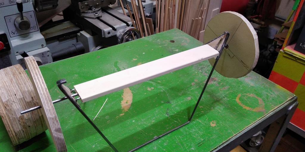

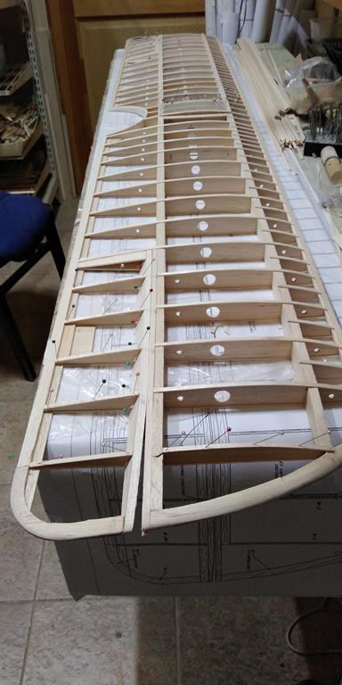

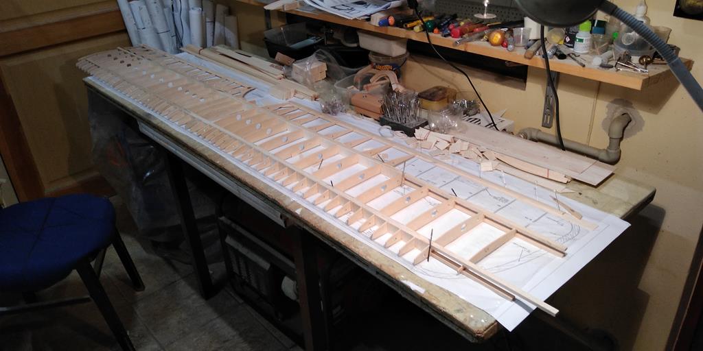

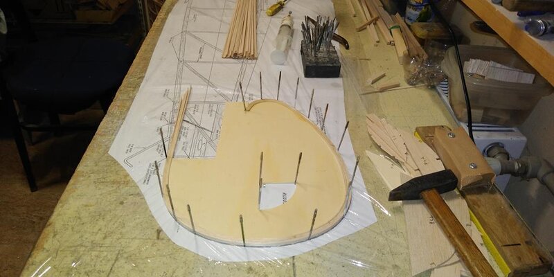

Doszedłem także do chwili , kiedy trzeba było „wylamelkować” łuk w płacie, umożliwiający pilotowi swobodne zajmowanie miejsca w kabinie oraz zwiększający pole widzenia ponad samolotem. W tym celu w konstrukcji płata zrobiono dwa „okna”, które przykryłem z góry i z dołu arkusikami pleksy, dołączonymi do „tartaka”. W prawdziwym samolocie okna te przeważnie nie były niczym zatykane.
c18.jpg [ 46.53 KiB | Przeglądane 31402 razy ]

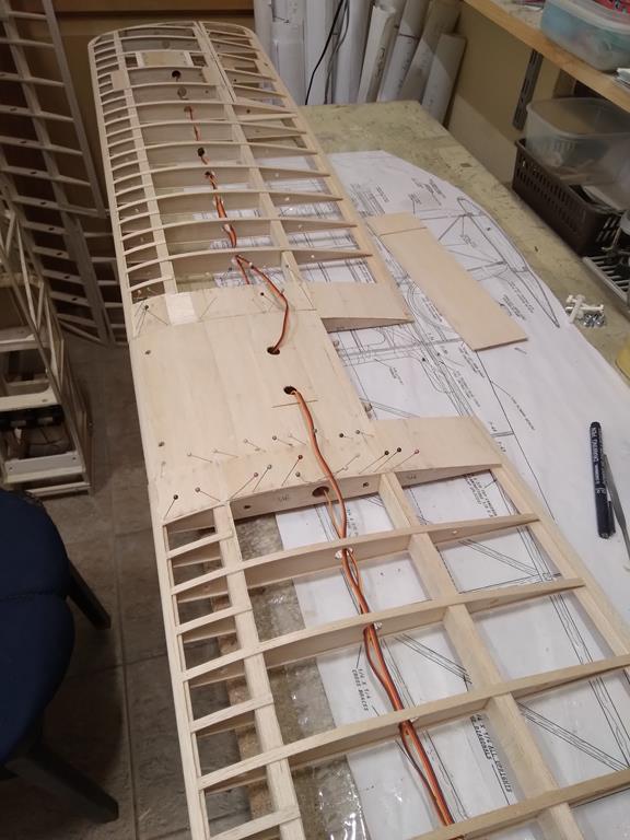

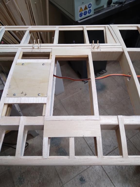

Dalej – praca nad lotkami oraz przyszpilone szybki okien w górnej powierzchni :
c19.jpg [ 50.75 KiB | Przeglądane 31402 razy ]
i prawie gotowy już płat, po odcięciu lotek.
c20 (Copy).jpg [ 50.67 KiB | Przeglądane 31402 razy ]

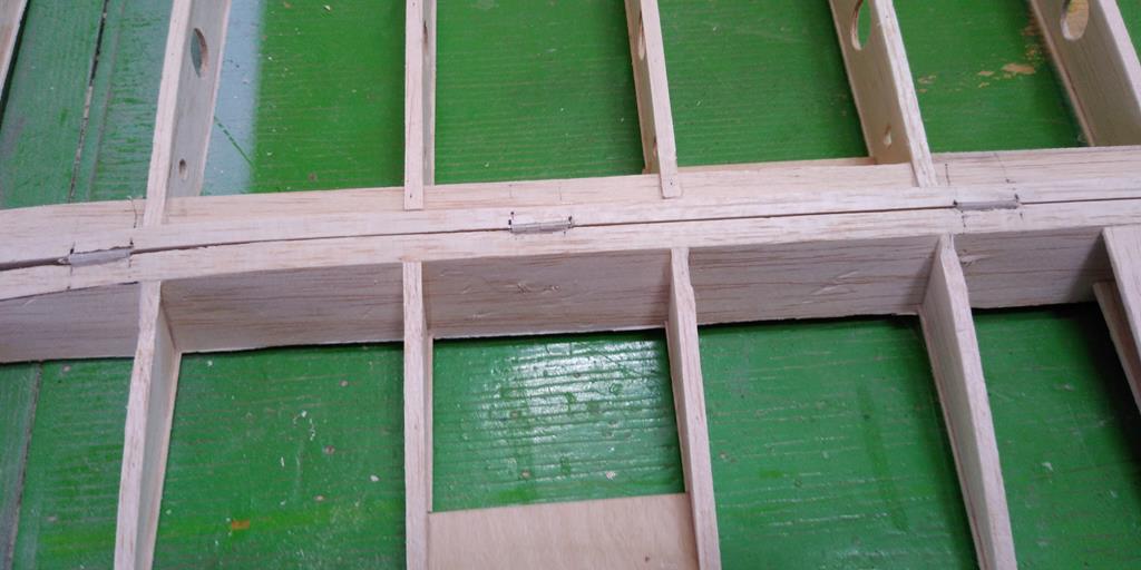

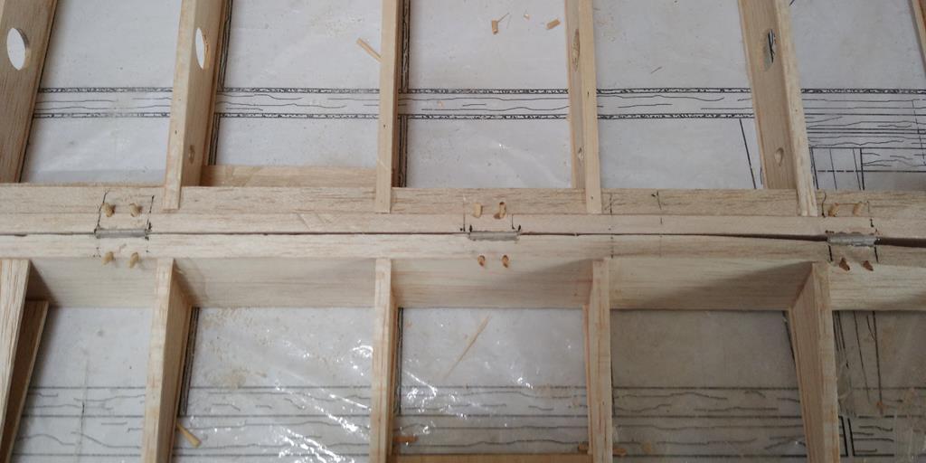

Następnym krokiem było „uzawiasowienie” lotek , każda na trzech zawiaskach, także dołączonych do zestawu.
c21 (Copy).jpg [ 67.12 KiB | Przeglądane 31402 razy ]
c22 (Copy).jpg [ 60.94 KiB | Przeglądane 31402 razy ]
A po zainstalowaniu zawiasów w „wydłubanych” /własna technika – nakłuwanie kilkukrotne w linii, miejsca pod odpowiednim kątem, nast. wiercenie wiertłem 0,7 mm i „dłubanie” nożykiem do skutku/ otworach i nast. zakołkowanie zawiasów, na razie „na sucho”. I po tym etapie mogłem uznać , że skrzydło jest gotowe i przejść do budowy dolnego płata, ale o tym w nast. opowiastce.

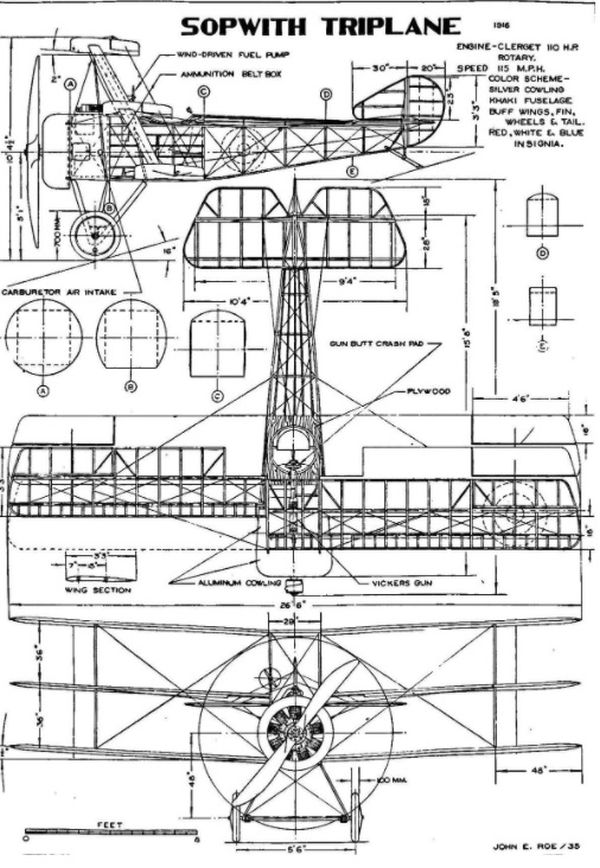

Mnie wciąż się marzy, że ktoś wreszcie zbuduje model SOPWITH'a TRIPLANA.
Bo od trzypłatowych Fokkerów to na pokazach aż niebo się czerwieni, a Sopwith;a nie widać, a chyba jest jeszcze piękniejszy.
ST.jpg [ 107.35 KiB | Przeglądane 31158 razy ]
Przepraszam Marku, że wlazłem "na twoje", ale to nie o drukarkach czy Cowidzie, a o modelarstwie to może wybaczysz :?: :D
Z Noworocznymi życzeniami:
TR2.jpg [ 223.51 KiB | Przeglądane 31153 razy ]
TR4.jpg [ 45.76 KiB | Przeglądane 31153 razy ]

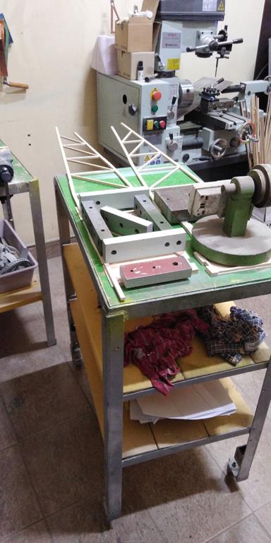

PostNapisane: niedziela, 3 stycznia 2021, 16:07
Posty: 505

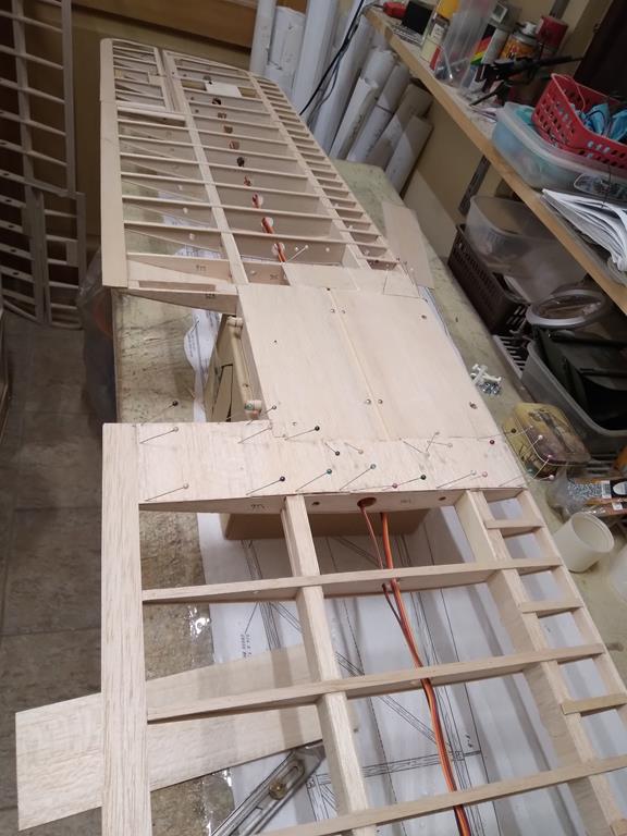

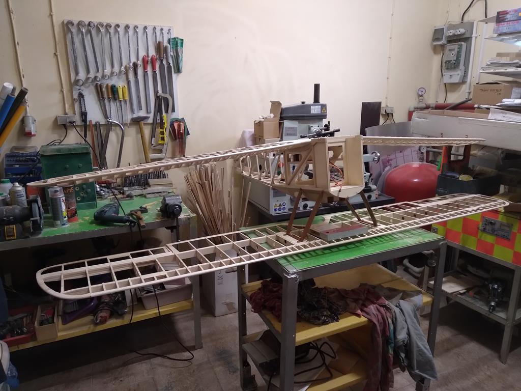

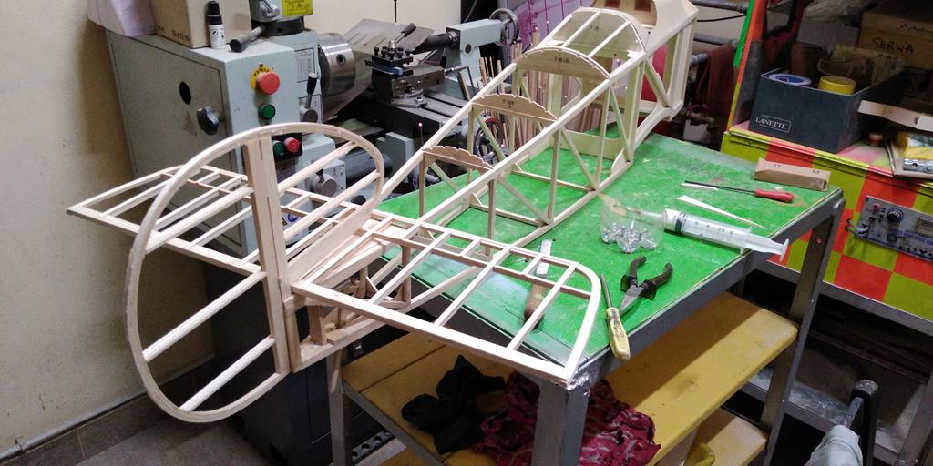

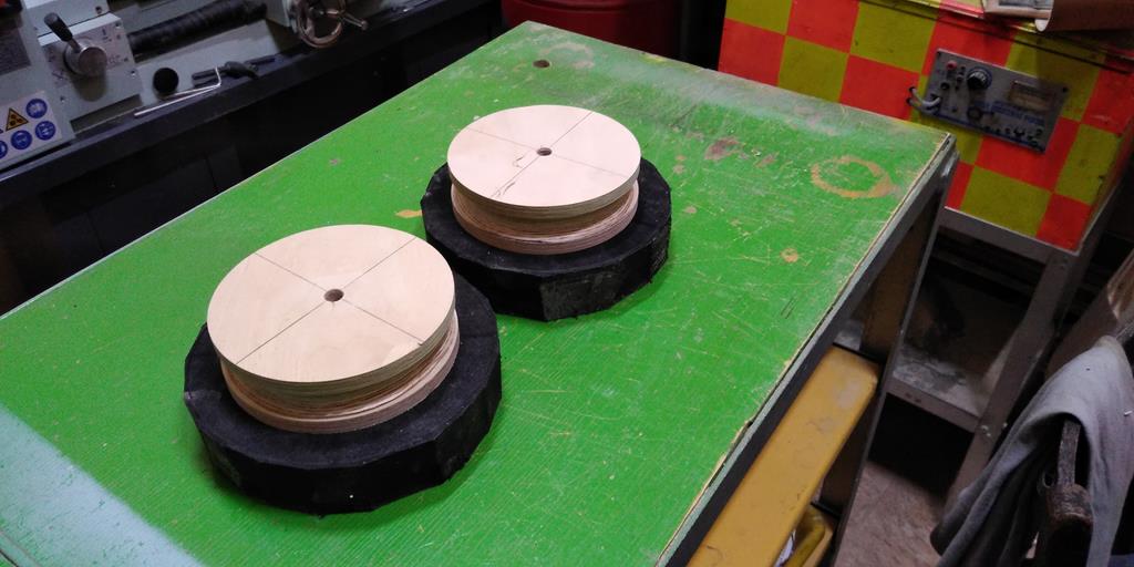

Dawno znowu nie było żadnych obrazków, a jednak budowa powoli się toczy, to i nowe obrazki pokazać można. Więc skoro górny płat konstrukcyjnie gotowy, wziąłem się za składanie skrzydła dolnego, jednak ono, w przeciwieństwie do górnego jest troszkę bardziej skomplikowane, chociażby dlatego, że składa się z trzech części. Wynika to z tego, że jego centralna część wchodzi pod kadłub i jest do niego mocowana poprzez dwa kołki i dwie śruby, którymi „na fest” skrzydło jest spajane z kadłubem. Dwa zewnętrzne kawałki są uniesione w górę, w charakterystyczny sposób dla tego samolotu. W tych kawałkach są też umiejscowione i zamocowane serwa napędzające dolne lotki, a z nich poprzez popychacze napędzane są lotki górnego płata. Proste, ja konstrukcja cepa, a dla przypomnienia samolot wszedł do użytkowania na froncie w 1917 roku. Pierwowzór mojego Po-2 został skonstruowany 10 lat później i ma tak samo rozwiązany napęd górnych lotek, czyli sposób był dobry i skuteczny, a ruskie mieli od czego odgapiać, bo zapewne gdzieś takiego „Camela” podłapali.
Ale my tutaj sobie gadu, gadu, a mieliśmy o dalszych postępach w budowie modelu. Więc konstrukcja tych dolnych kawałków skrzydła niczym się nie różniła od konstrukcji skrzydła górnego, więc nie ma co jakiś dodatkowych fotek zamieszczać. Było znowu piłowanie góry i spodu każdego z dźwigarów:
c30.jpg [ 2.07 MiB | Przeglądane 26478 razy ]
A tak się miały te dwa kawałki w końcowym stadium ich budowy
c31.jpg [ 1.71 MiB | Przeglądane 26478 razy ]

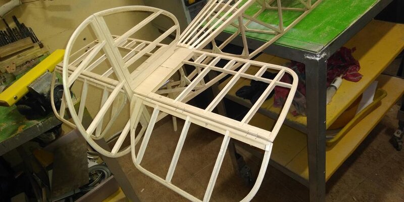

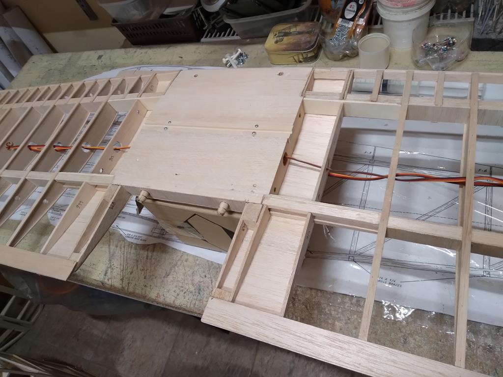

I kiedy były już gotowe, zacząłem składać tę część środkową:
c32.jpg [ 1.75 MiB | Przeglądane 26478 razy ]
Ten element nawet dosyć szybko mi się poskładał i mogłem go przymierzyć do skrajnych części:
c33.jpg [ 1.97 MiB | Przeglądane 26478 razy ]

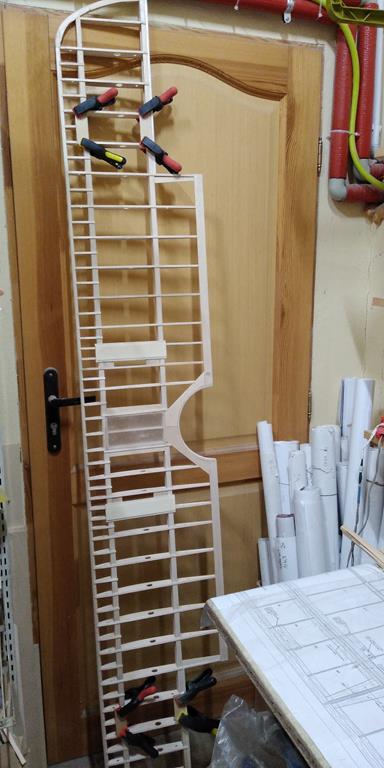

Wyszło prawie doskonale ;-) więc aby sobie to lepiej pooglądać obciążyłem ten fragment kawałkiem metalu i sobie oglądałem
c34.jpg [ 1.6 MiB | Przeglądane 26478 razy ]
A kiedy się już napatrzyłem, całość zważyłem i wyszło mi 0,5 kg. Tych trzech kawałków nie posklejałem w całość, a to dlatego, że będę robił mocowanie serw i łatwiej mi będzie operować skrzydłem w takiej formie. I pytanie: czy może któremuś Koledze zalega gdzieś 5 szt. serw, które mógłbym w tym modelu zastosować? Trzeci dzień jestem już tylko emerytem i gdyby udało się coś dobrego kupić za niższą cenę niż w każdym sklepie modelarskim, byłbym autentycznie wielce zobowiązany. Jeśli byłby ktoś chętny – proszę na PW, albo na maila: micur@poczta.fm
c35.jpg [ 54.71 KiB | Przeglądane 26478 razy ]
Zostało to odłożone na bok, a ja mogłem zacząć przymierzać się do poskładania kadłuba.
Jak to się układało, w następnym odcinku opowiastki.

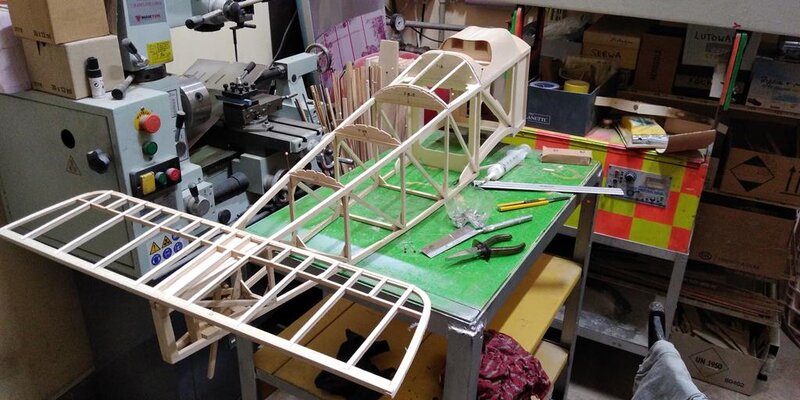

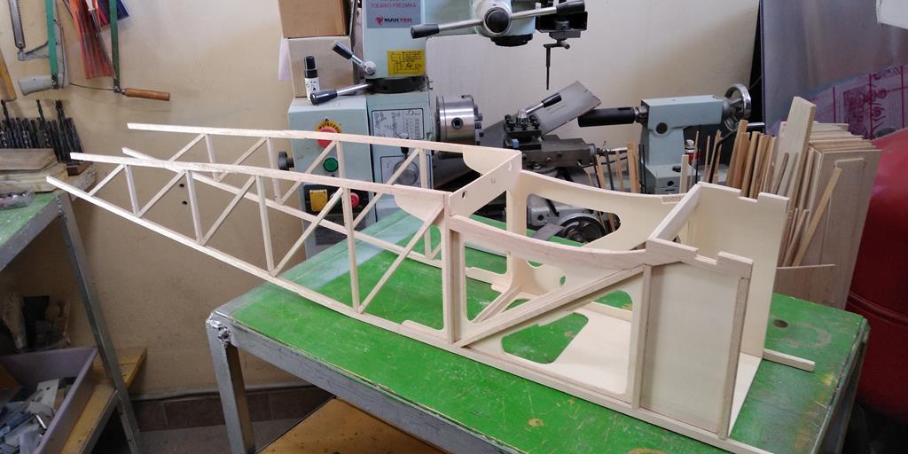

PostNapisane: środa, 6 stycznia 2021, 12:23
Posty: 505

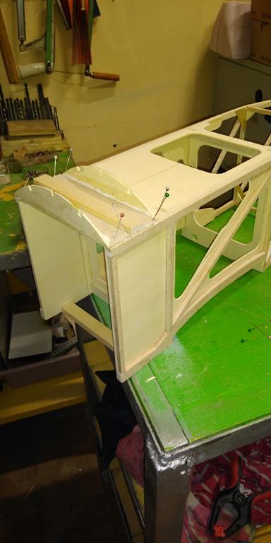

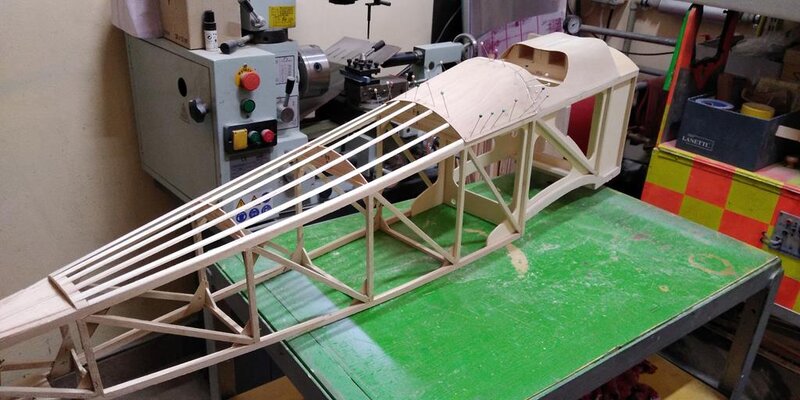

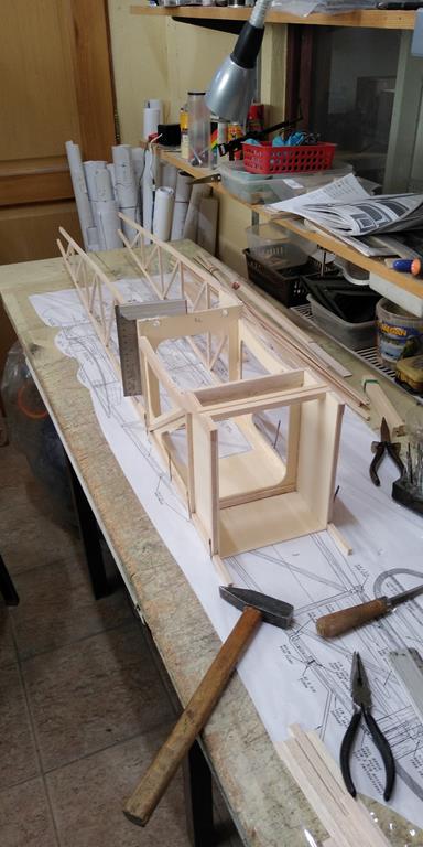

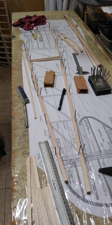

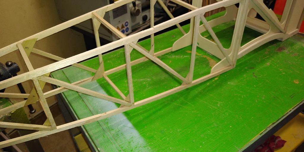

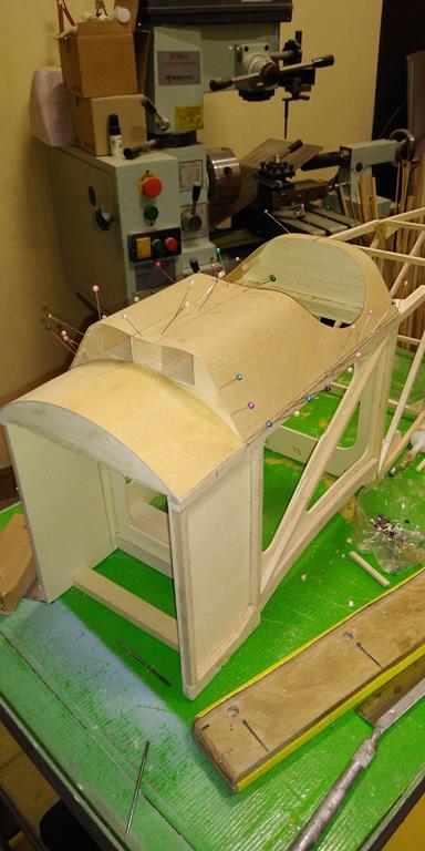

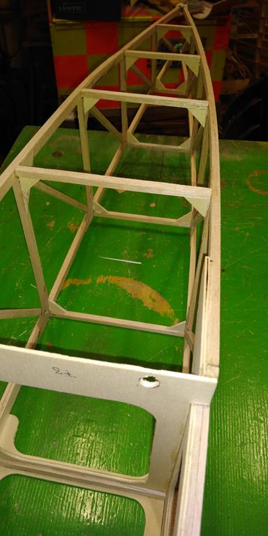

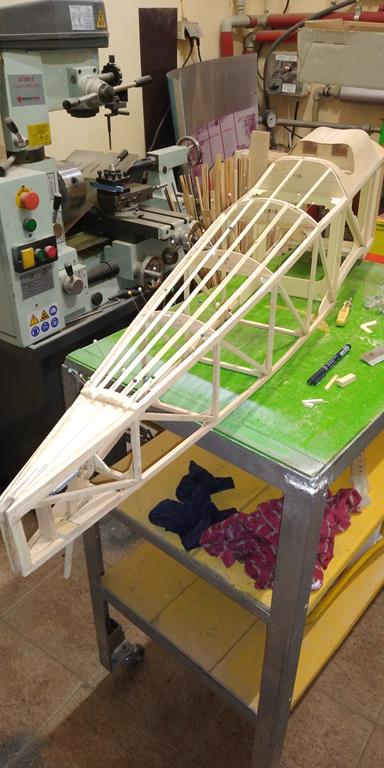

Tym razem nieco prędzej nowa porcja obrazków i kilka zdań relacji, jak to dalej mi się lepiło.

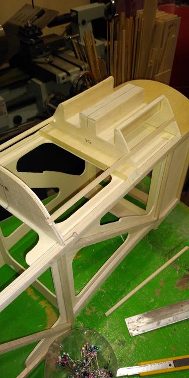

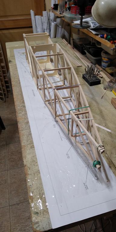

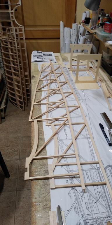

Kadłub konstrukcyjnie jest chyba nawet mniej skomplikowany od konstrukcji cepa, a to dlatego, że kiedy ten samolot był produkowany, ważna była głównie jego przydatność i skuteczność na „niebie walki”, a nie jakieś skomplikowane zawiłości , wydłużające jedynie proces produkcyjny. Mój proces też był niejako dwukrotnie przyśpieszony, gdyż oba boki kadłuba kleiłem jednocześnie, budując je jeden na drugim. Pierwszą warstwę głównych listew oddzieliłem wąską , przeźroczystą taśmą klejącą i na niej położyłem drugą warstwę tych głównych listew. Tak to się miało:
c36.jpg [ 57.3 KiB | Przeglądane 26436 razy ]
A później wklejałem podobnie pozostałe poprzeczki i skośne listwy. Wszystkie elementy były dokładnie takie same, jak te niżej leżące i w sumie oba boczki były praktycznie takie same.
c37.jpg [ 55.08 KiB | Przeglądane 26436 razy ]
c38.jpg [ 55.25 KiB | Przeglądane 26436 razy ]

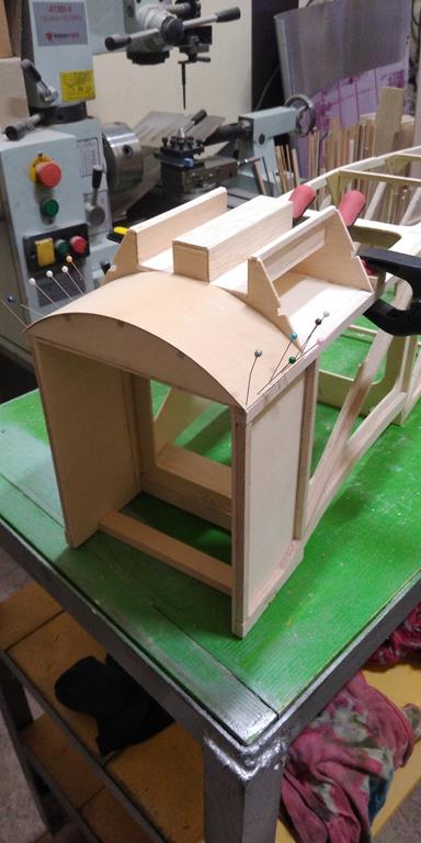

Tu już gotowe te boczki, a w tle przymiarka do sklejenia zasadniczej skrzynki kadłubowej
Konstrukcja listewkowa tych boczków w kolejnym kroku miała być przyklejona do boków sklejkowych, stanowiących dwie boczne ściany tej skrzynki kadłubowej. Ale aby było ciekawiej, konstruktor te ścianki umieścił nie na zewnątrz boczków listewkowych, a od ich wewnętrznej strony, a czym po raz pierwszy się zetknąłem w mojej historii modelowanie, ale też co to za historia? Tak, czy inaczej ideę pojąłem i sobie to skleiłem, a dla lepszego „chycenia” kleju, przycisnąłem to wszelakim żelastwem, które pod rękę mi wpadło.
c39.jpg [ 52.48 KiB | Przeglądane 26436 razy ]
A teraz z bliska ta zasadnicza część klatki kabinowej, tuż przed jej sklejeniem:
c40.jpg [ 49.76 KiB | Przeglądane 26436 razy ]
I przymiarka gotowych już boczków do tej klatki:
c41.jpg [ 77.22 KiB | Przeglądane 26436 razy ]
Samo klejenie tego w całość to była już „prościzna” i właśnie o te proste kąty się tu rozchodziło:
c42.jpg [ 51.79 KiB | Przeglądane 26436 razy ]
a później zaczęło się wklejanie w kadłub poprzeczek, co stanowiło chyba najtrudniejszy moment budowy kadłuba, bo od tego zależała jego symetria w przekroju podłużnym. I chyba mi się nawet udało to osiągnąć.
c43.jpg [ 47.94 KiB | Przeglądane 26436 razy ]
I kiedy tak sobie kadłub sechł i wreszcie wysechł, stwierdziłem, że te wszystkie łączenia belek części ogonowej, tak na styk, bez żadnych wzmocnień, są z założenia sprzeczne z podstawowymi zasadami elementarnego modelarstwa i postanowiłem temu po swojemu zaradzić. Ale o tym w następnym odcinku.
PostNapisane: piątek, 8 stycznia 2021, 15:20
Posty: 505
Widząc , mniej więcej stałą ilość, osób oglądających te moje obrazki, śmiem przypuszczać, że może nie taki ze mnie kiepski fotograf ;-) Więc dzisiaj ich kolejna porcja.
A więc łączenie belek konstrukcyjnych kadłuba metodą „na styk” mi się nie podobało. W zbiorach materiałów różnych znalazłem kawałek sklejki 0,8 mm, z której to powycinałem nakładki i od wewnętrznej strony poprzyklejałem je w tych newralgicznych miejscach:
c45.jpg [ 76.98 KiB | Przeglądane 26386 razy ]
Było mi mało tego wzmocnienia , więc ze sklejki z odzysku, z formatek zestawu, przy pomocy takiej wyrzynarki, powycinałem sobie 16 szt. trójkątów prostokątnych, które także powklejałem w kadłub:
c44.jpg [ 82.92 KiB | Przeglądane 26386 razy ]
c46.jpg [ 47.92 KiB | Przeglądane 26386 razy ]
Teraz kadłub od razu zrobił się sztywniejszy i fajnie.

Kiedy kształt statecznika pionowego sobie sechł, mogłem przystąpić do lamelowania kształtu statecznika poziomego :
c49.jpg [ 46.29 KiB | Przeglądane 26386 razy ]
a następnie jednej z połówek steru wysokości:
c50.jpg [ 53.14 KiB | Przeglądane 26386 razy ]
Obrócenie pozwalało na wykonanie drugiej, takiej samej części tego steru. Lamelki sobie schły, a ja zacząłem znowu dłubać przy kadłubie, mocując listwę, która będzie trzymała przednie dolne części zastrzałów mocujących górny płat.
c51.jpg [ 40.28 KiB | Przeglądane 26386 razy ]
Wreszcie można też było wypełniać kontury usterzenia listwami konstrukcyjnymi i do takiego stanu doszedłem:
c52.jpg [ 57.29 KiB | Przeglądane 26386 razy ]

Po zbudowaniu konstrukcji tego segmentu, przykryłem cienką sklejką górną powierzchnię przedniej części kadłuba, która w końcowym efekcie będzie miała kształt okrągły. Z drugiej strony tego garbu jest miejsce kabiny .
c54.jpg [ 49.93 KiB | Przeglądane 25917 razy ]
Kolejnym krokiem było przykrycie tego „garbu” i kabiny taką samą cienką sklejką /0,5 mm/ załączoną w zestawie.
c55.jpg [ 49.7 KiB | Przeglądane 25917 razy ]

A później, kiedy już konstrukcja usterzenia była gotowa, zrobiłem pierwszą przymiarkę statecznika poziomego do kadłuba:
c58.jpg [ 102.42 KiB | Przeglądane 25917 razy ]
To tylko przymiarka, statecznik jeszcze nie opiłowany, ale ślicznie pasuje. To i przymierzyłem także statecznik pionowy wraz ze sterem kierunku i także ślicznie to wyglądało. ;)
c59.jpg [ 97.06 KiB | Przeglądane 25917 razy ]
Kolejnym krokiem w budowie było pokrycie listwami górnej części kadłuba za kabiną, co widać tutaj:
c60.jpg [ 58.85 KiB | Przeglądane 25917 razy ]
a także położenie na kolejnym odcinku tej cienkiej sklejki lotniczej:
c61.jpg [ 92.44 KiB | Przeglądane 25917 razy ]

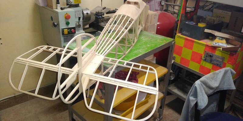

Wróciłem ponownie do usterzenia i po jego całościowym doszlifowaniu, zamontowałem stery na zawiasach, na razie na sucho i ponownie przymierzyłem to wszystko do kadłuba.
c62.jpg [ 87.17 KiB | Przeglądane 25917 razy ]
c63.jpg [ 84.27 KiB | Przeglądane 25917 razy ]

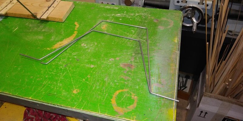

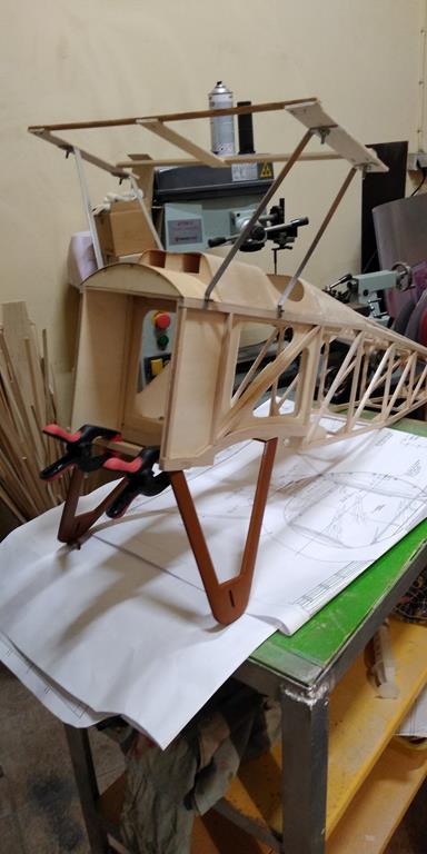

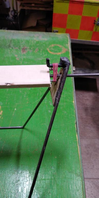

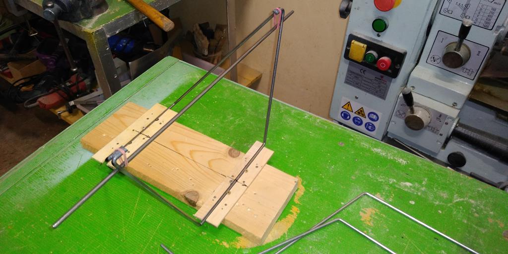

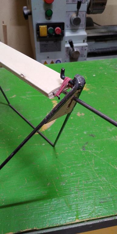

I po tej operacji można się było brać za zbudowanie szkieletu podwozia. Oryginalne pręty z zestawu były już odpowiednio ugięte, ale daleko odbiegały w swej istocie od podwozia z oryginalnego samolotu. Takie te druty były:
c64.jpg [ 87.52 KiB | Przeglądane 25917 razy ]
i zupełnie mi się to nie podobało. Zrobiłem więc sobie podstawkę na wzór miejsca, gdzie podwozie będzie siedziało w modelu i po swojemu pogiąłem inne, moje druty. Tak to było:
c65.jpg [ 83.17 KiB | Przeglądane 25917 razy ]
Pan spawacz druty mi pospawał, a koncepcja była taka, jak to widać na fotce. Cd w następnym odcinku, bo zaczynało się dziać…

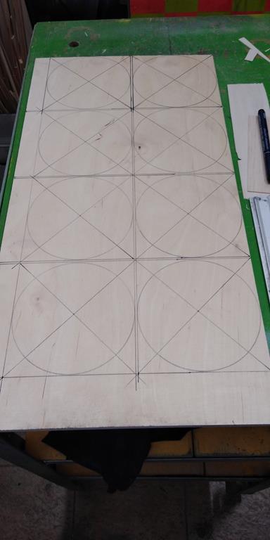

A działo się tak: Pojechałem ci ja kiedyś do sklepu bardzo francuskiego, o nazwie trudnej w wymowie, dla uproszczenia nazwijmy go więc Liroy, który to sklep , w mej ocenie, jest najlepiej wyposażonym sklepem, we wszelkie produkty przydatne modelarsko. W dziale drzewnym najróżniejsze formatki sklejkowe, paździerzowe i jakie tam jeszcze. W dziale metalowym różne kształtowniki aluminiowe, pręty, rurki itd., itp. Ile dusza zapragnie, czyli „skolko ugodno”, jak mawiali starożytni Chińczycy. Nabyłem więc drogą kupna, sklejkę „dziesiątkę”, jak najbardziej „modelarską”, nie mylić z „lotniczą” ;-) o rozmiarach odpowiednich do wycięcia z niej ośmiu kółek. Nabyłem także płaskownik Alu o wym. 2600 x 10 x 2 mm , rurki Alu o śr. 10, 8 , 6 mm i zestaw 10-ciu śrub 40 x 5 wraz z nakrętkami. Za to wszystko zapłaciłem ok. 70 PLN. Wróciłem „na modelarnię” i mogłem się nadal bawić.

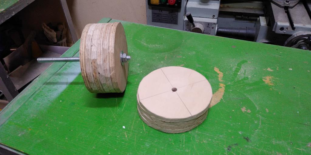

Najpierw na formatce sklejkowej narysowałem sobie osiem kółek i jeszcze dwa dodatkowe na znalezionym w moich zasobach, kawałku starej takiej samej sklejki. Miały to być tzw. kółka techniczne, pomocne w obróbce tych zasadniczych. Tak wyglądała pomalowana deska, gotowa do wycinania kółek:
c66.jpg [ 31.57 KiB | Przeglądane 25898 razy ]
I zaraz poszła w ruch piłka podręczna, własnej konstrukcji i wykonania, o której już gdzieś tam równolegle, kiedyś dawno temu, pisałem. W każdym bądź razie tnie wielce skutecznie, a sklejkę „modelarską” w szczególności i praktycznie wcale jej nie strzępi. Takie były wstępnie powycinane kółka:
c67.jpg [ 68.77 KiB | Przeglądane 25898 razy ]

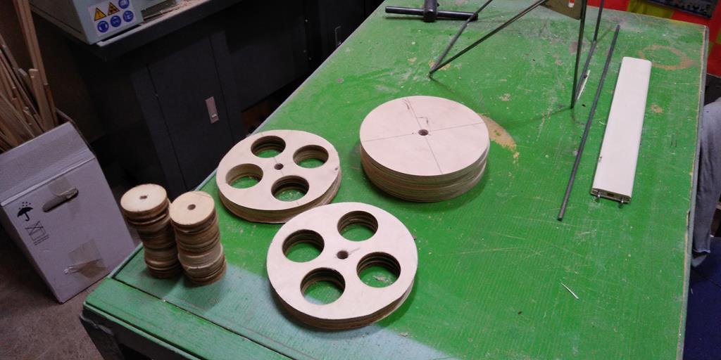

Później trzeba było tylko wyznaczyć centrum kółeczka i wywiercić finalny otwór 10 mm, po czym spiąć to wszystko w bloczek i wsadzić w uchwyt wrzeciona tokarki.
c68.jpg [ 67.63 KiB | Przeglądane 25898 razy ]
Przy okazji, niejako, kontynuowałem realizację mojej koncepcji wykonania podwozia, przynajmniej choć w części, zbliżonego wyglądem do oryginału, i w tym celu zrobiłem poprzeczkę, przez którą miała przechodzić oś kółek oraz osadzone w niej haczyki do umieszczenia tam „sznurów gumowych”, amortyzujących koła.
c69.jpg [ 82.94 KiB | Przeglądane 25898 razy ]
Wszystko było cacy, ale coś mi tu nie pasowało. Na poprzeczce jest na czym gumy powiesić, a na podwoziu? Trzeba było znowu wziąć pręt, uciąć dwa kawałki i je odpowiednio ugiąć, a nast. ponownie pojechać do pana spawacza. W podwozie były już wklejone dwa trójkąty z podłużnymi otworami, jako prowadnicami osi kół i podczas dospawywania tych dorobionych wieszaków uległy one bardzo efektownemu nadpaleniu. Trzeba było zrobić nowe, ale nic to… Ważne , że było już na czym „sznury gumowe” powiesić.
c77.jpg [ 43.56 KiB | Przeglądane 25898 razy ]
c78.jpg [ 41.33 KiB | Przeglądane 25898 razy ]

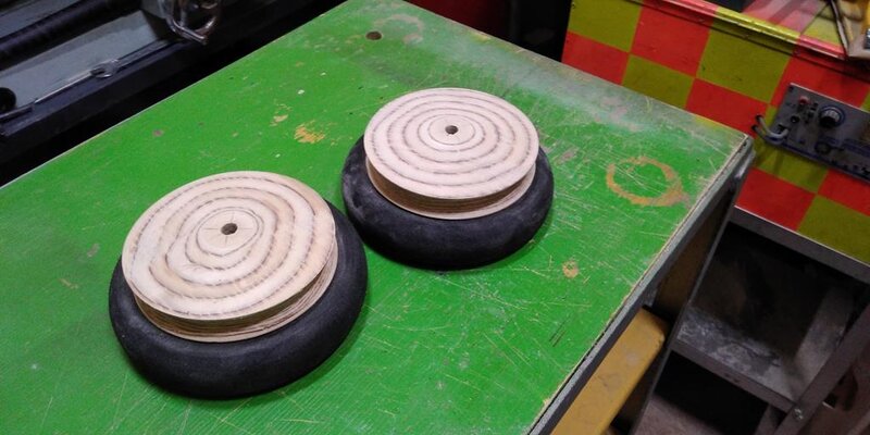

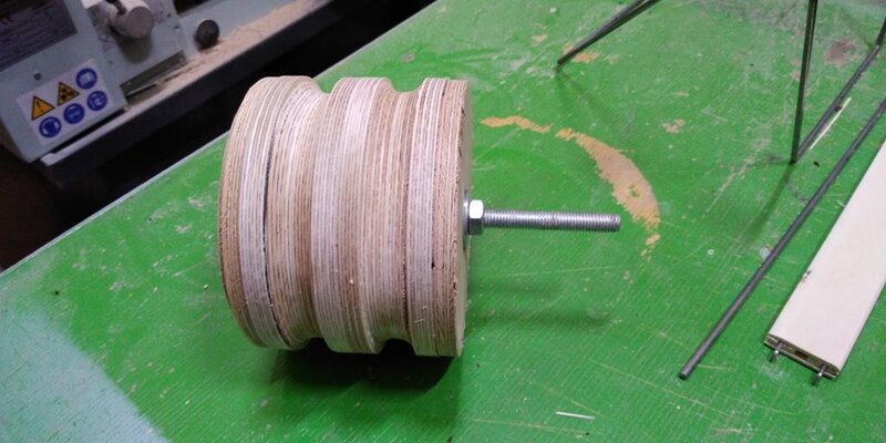

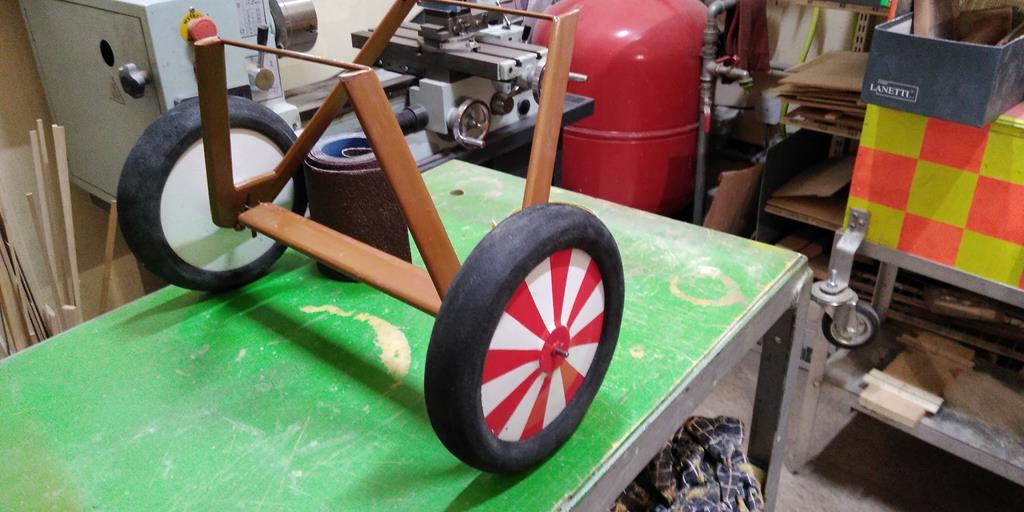

A wracając do procesu wytwórczego moich kółek, to po sklejeniu dwóch środkowych krążków, trzeba było je odchudzić, co tak mi się udało:
c70.jpg [ 70.3 KiB | Przeglądane 25898 razy ]
Do tych wewnętrznych krążków zostały doklejone krążki zewnętrzne i po zabezpieczeniu ich krążkami technicznymi, całość powędrowała ponownie do tokarki, gdzie wyrzeźbiłem w krążkach wewnętrznych „rafkę” oponki.
c71.jpg [ 75.65 KiB | Przeglądane 25898 razy ]
Skoro były kółka z rafkami, to trzeba było także zrobić same oponki. Miałem jeszcze kawałek mikrogumy o grubości 40 mm i wyciąłem z niej nożykiem,/ jakim to posłużyli się do sterroryzowania załóg samolotów mordercy z 11.09/, dwa stosowne krążki, które także poszły w tokarkę z takim końcowym efektem:
c72.jpg [ 74.69 KiB | Przeglądane 25898 razy ]
c73.jpg [ 70.95 KiB | Przeglądane 25898 razy ]
c75.jpg [ 73.9 KiB | Przeglądane 25898 razy ]
Po wycięciu i obrobieniu oponek trzeba było kółkom nadać także właściwy wygląd w przekroju poprzecznym. Niestety, ale obrabianie boków kółek przy zastosowaniu tak prostego, by nie rzec, prostackiego mocowania ich w uchwycie wrzeciona tokarki, daje efekt bicia bocznego, dokładnie o wartość skoku gwintu, tu M10 na śrubie mocującej i centrującej kółka. Widać to po kształcie poszczególnych warstw sklejki. Ale ponieważ to nie są kółka do Ferrari czy innego bolidu, a jedynie do modelu, który ma się na nich jedynie rozpędzić po murawie lotniska, a później na nich jedynie przyziemić i podkołować do operatora, więc to bicie, przynajmniej mi, w niczym nie przeszkadza.

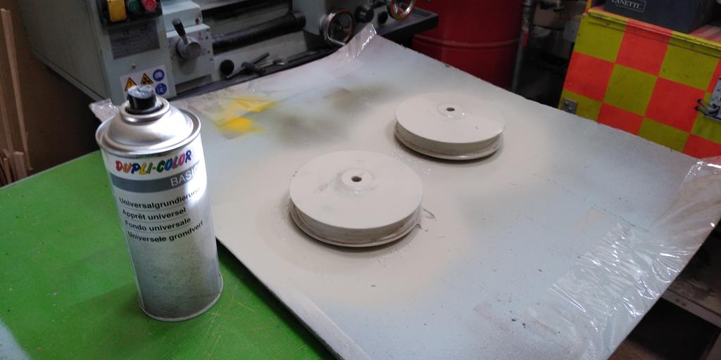

Kółka zostały zagruntowane:
c76.jpg [ 50.94 KiB | Przeglądane 25898 razy ]
i deformacja z pozoru natychmiast znikła.

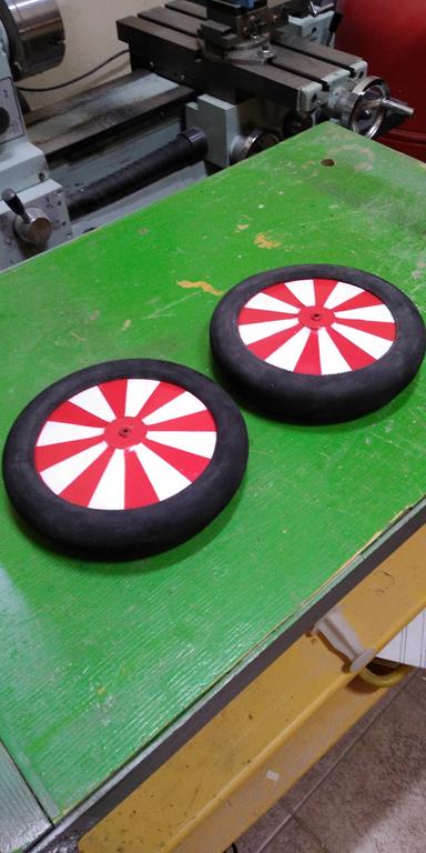

Kiedy lakier gruntowy wysechł, można była kółka pomalować białą farbką, a w tzw. międzyczasie zrobić szablony do namalowania promieni na kółkach. Podział obwodu okręgu na osiem jednakowych części był zadaniem trywialnie prostym, na poziomie mojej piątej klasy szkoły podstawowej, gdyż chyba wtedy pierwszy raz zetknąłem się z geometrią euklidesową i demonstracją tamże na lekcji tego, co też można cyrklem zrobić oprócz zwykłych okręgów. Tak mi te „promienie” wyszły:
c79.jpg [ 50.65 KiB | Przeglądane 25898 razy ]

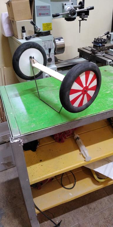

Później kółka założyłem na szkielet podwozia:
c80.jpg [ 50.23 KiB | Przeglądane 25898 razy ]
c81.jpg [ 49.96 KiB | Przeglądane 25898 razy ]

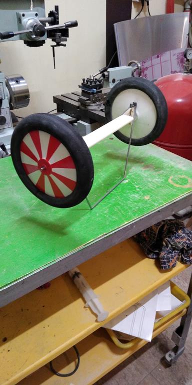

i kiedy się do woli na nie napatrzyłem, zacząłem ten szkielet obudowywać. Zrobiłem także zalecaną przez konstruktora z Balsa USA, pomocniczą ramkę do precyzyjnego określenia punktów mocowania górnego płata. Z długaśnego płaskownika Alu uciąłem cztery kawałki, które będą stanowiły rdzeń zastrzałów kadłubowych, trzymających górny płat i przy pomocy tej ramki określiłem ich długość i kształt zakończeń. Przyczepiłem też na chwilę gotowe podwozie do kadłuba i tak to było:
c82.jpg [ 44.3 KiB | Przeglądane 25898 razy ]
A na koniec, założyłem gotowe kółka na gotowe podwozie i na razie na tym etapie moja relacja prawie się kończy, bo obudowane już zastrzały teraz schną, więc nie ma czego pokazywać.
c83.jpg [ 81.28 KiB | Przeglądane 25898 razy ]

Chyba nie ufam tym relacjom .
Za bardzo posprzątane :lol: :lol:
Tyle sprzętu a żadnej uniwersalnej miarki modelarskiej . Trzeba podesłać koledze -w puszce poczta nie zniszczy

Drogi Robercie! Maszynka, którą prawie na każdej fotce widać, ma całą MASĘ wszelakich, potencjalnych możliwości do wykorzystania, o których ja najmniejszego pojęcia nie mam. Fakt, mam dwie podstawowe książki z zakresu szkoły zawodowej, które skrupulatnie przeczytałem, ale w praktyce wiedzę tam zawartą wykorzystałem do tej pory w stopniu znikomym. Każda prawdziwa nauka wymaga nauczyciela, tutaj głównie praktyka, a ten nie był mi dany, jak dotychczas, tak w tokarstwie, jak i frezarstwie. Przyjedź proszę, zawsze byłeś tu mile widziany, maszynkę "pomacaj" sobie do woli, a przy okazji oświeć mnie praktycznie w jakiś tajnikach jej stosowania. Tak się niestety złożyło, że na socjologii jakoś mało było zajęć warsztatowych z udziałem tokarko-frezarki...

A że się tak zapytam odnośnie frezarki czy ma do tego podzielnicę .A co do latadła to pewno będzie można usiąść za sterami bo na oko coś wielki .

Z "usługi" frezarki zawartej w tej maszynce, nigdy do tej pory nie korzystałem i chociaż ją przed chwilą dokładnie pooglądałem, to niczego takiego, co można by nazwać "podzielnicą" nie zauważyłem. Więc zakładam, że podzielnicy to chińskie urządzenie nie posiada. Co zaś się tyczy samego modelu, to mogę powiedzieć, że w stosunku do poprzednio poskładanego przeze mnie modeliszcza o wdzięcznej nazwie "Po-2", ten obecny, to przy nim normalny kurdupel /nie mylić przypadkiem z innym kurduplem, chociaż ten drugi to dopiero "niezły model" :? /. Tak więc model poprzedni ma rozpiętość płatów 285 cm, a ten aktualnie klecony, zaledwie 214 cm. A oba w tej samej skali, czyli 1:4.

Jeszcze jakieś podrygi w tej budowie. Kolejne trzy serwa mają dwoje gniazdo i miejsce w kadłubie. Tym razem w pozycji nietoperzowej, czyli wiszącej. Miejsca w kadłubie niezbyt wiele, to i zawartość czaszki, jaka by ona jeszcze nie była, do wysiłku twórczego trzeba przymuszać. Bo też wiele szpargałów musi tam się zmieścić.

Kolejnym etapem budowy dolnego płata było pokrycie jego części kadłubowej płatkami balsowymi, załączonymi w „tartaku”. Tak sobie kleiłem, aż raz mi się kawałek tej balsy przestawił o 90o, co zaraz widać w odcieniu całej tej pokrywanej części. Nie przejąłem się tym specjalnie, bo ta część, jak i zresztą całe skrzydło będzie oklejone folią i tego nie będzie widać.
c85.jpg [ 65.54 KiB | Przeglądane 25196 razy ]
Następnie płat odwróciłem i oklejałem część dolną tego fragmentu
c87.jpg [ 102.35 KiB | Przeglądane 25196 razy ]
c88.jpg [ 66.46 KiB | Przeglądane 25196 razy ]
Trzeba było także wyznaczyć miejsca przykręcania górnego płata do zastrzałów kadłubowych. posłużyłem się do tego ramką konstrukcyjną, którą sobie zrobiłem wg planów z amerykańskiego pudełka
c89.jpg [ 119.33 KiB | Przeglądane 25196 razy ]
i kiedy te miejsca znalazłem, oznaczyłem je i są gotowe do nawiercenia otworów.
c86.jpg [ 62.18 KiB | Przeglądane 25196 razy ]

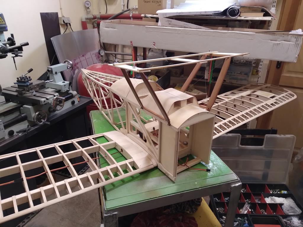

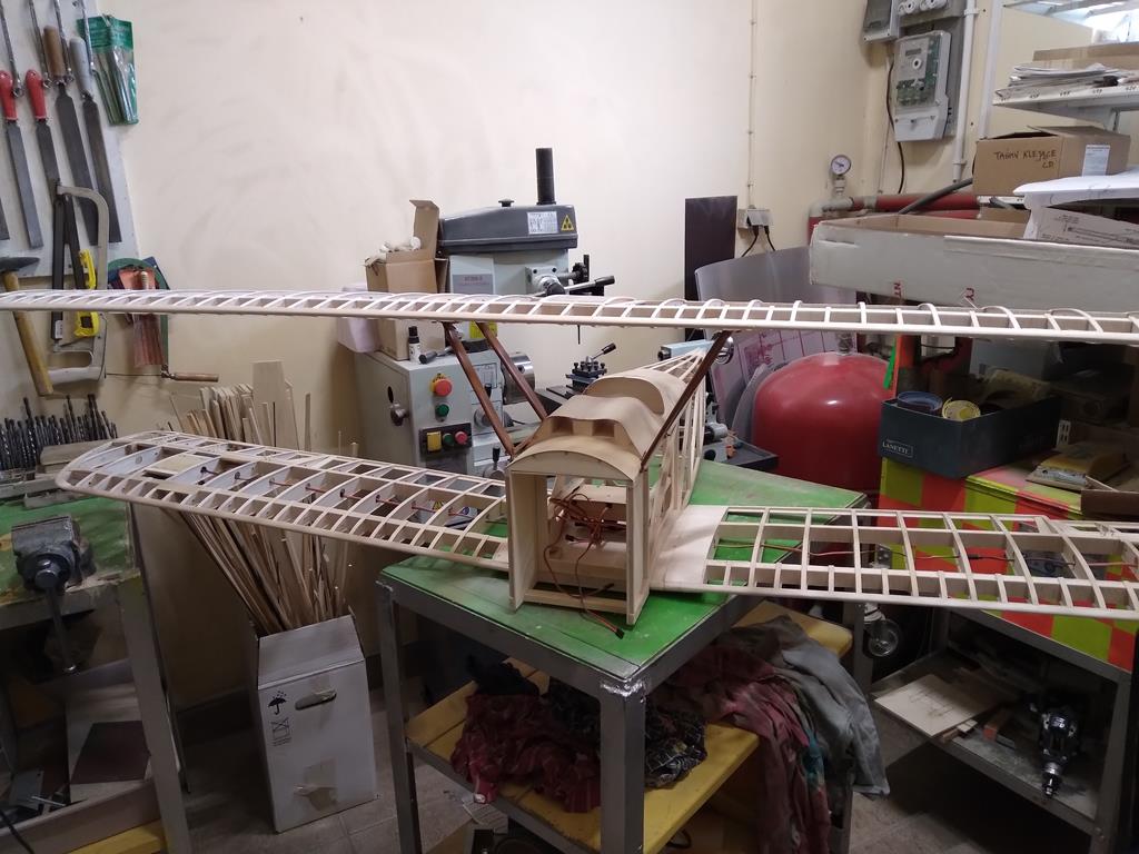

Po ich wywierceniu, osadziłem te, jakże modelarskie nakrętki z kłami i górny płat przykręciłem
c90.jpg [ 106.53 KiB | Przeglądane 25196 razy ]
Było wspaniale!

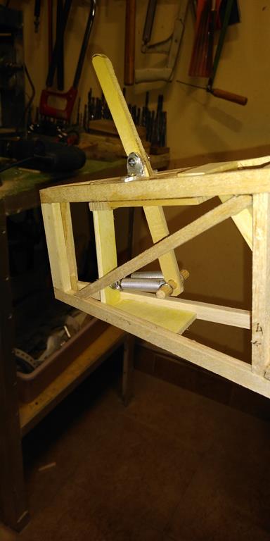

Odwróciłem całość „do góry butami” i mogłem zaczęć wyznaczać miejsca, gdzie będą mocowane cztery zastrzały skrzydłowe.
c91.jpg [ 111.8 KiB | Przeglądane 25196 razy ]

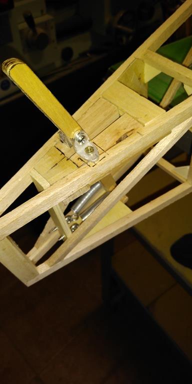

„ jak zrobiłem, tak postanowiłem” i pierwsze co zrobiłem to ugiąłem pod kątem prostym końcówki rdzeni tych przyszłych dźwigarów i to był pierwszy błąd. Pojechałem do LM, gdzie ponownie kupiłem taki płaskownik alu, zrobiłem sobie szablony z kawałka tektury /błąd, trzeba było zrobić z cienkiej blaszki drukarskiej/ i znowu pogiąłem przycięte na wymiar kawałki, z myślą, że teraz będzie dobrze. Niestety , nie było. Tu fota obrazująca ten moment porażki koncepcyjnej.
c92.jpg [ 72.31 KiB | Przeglądane 25196 razy ]
Popatrzyłem sobie na zastosowane rozwiązanie tego mocowania w moim Po-2 i olśnienie samo w rozumie się pojawiło. Dla tego rozwiązania wykorzystałem te fragmenty tych czterech ugiętych pierwotnie kawałków płaskownika, ale to już początek nowego etapu tej budowy, jak i relacji.
