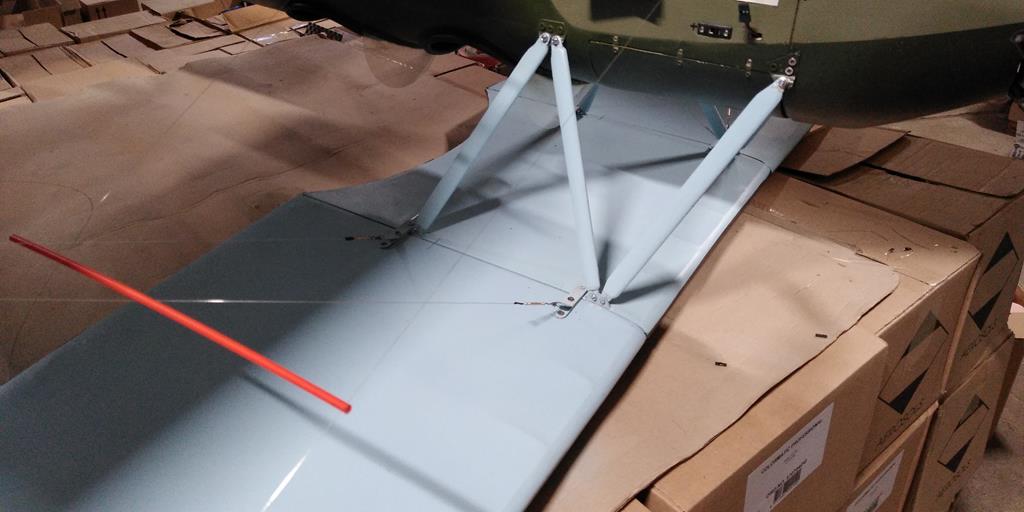

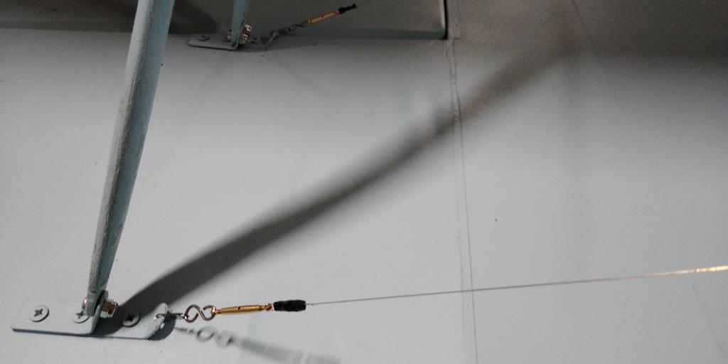

Dopiero dzisiaj mogę próbować odnieść się do wpisu Kolegi Krzysztofa i powiem tak: na fotce z mojej relacji o próbie samodzielnego zbudowania tego karabinu w miniaturze , tej na której widać przekalkowany karabin z jakiegoś zdjęcia czy rysunku tej broni , widać jedno z pierwszych rozwiązań stosowanej muszki, z chorągiewką umożliwiającą ponoć branie poprawki na boczny wiatr.
Może następnie z tej chorągiewki zrezygnowano i została sama muszka z kulką na czubku. Aby to lepiej zobrazować posłużyłem się sporą księgą w języku, którego kiedyś uczono w polskich szkołach. W księdze tej znalazłem dwie fotografie, które potwierdzają , to co wyżej.
small_75.jpg [ 160.39 KiB | Przeglądane 13728 razy ]
small_76.jpg [ 182.42 KiB | Przeglądane 13728 razy ]
Na tej drugiej fotce dobrze jest widać te nawet dwie kulki na muszce, ale ciekawsze jest to „ustrojstwo” z tymi skrzydełkami. Widoczne także na poprzedniej fotce. Tak, czy inaczej, jakieś przyrządy celownicze Szkas posiadał, a ja poszperałem na stronie naszego MLP, gdzie znalazłem taką notatkę:

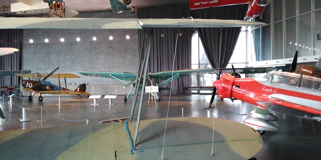

Muzeum Lotnictwa Polskiego w Krakowie
6 marca 2017 •
R epliki karabinu maszynowego SzKAS
Pracownicy Działu Konserwacji Muzealiów Muzeum Lotnictwa Polskiego w Krakowie wykonali metalową replikę radzieckiego lotniczego karabinu maszynowego SzKAS (ros. ШКАС).
Prace nad repliką trwały dwa miesiące.
Karabin został zamontowany na samolocie Polikarpow Po-2 LNB.
Zapraszamy do odwiedzenia naszej placówki i podziwiania repliki.

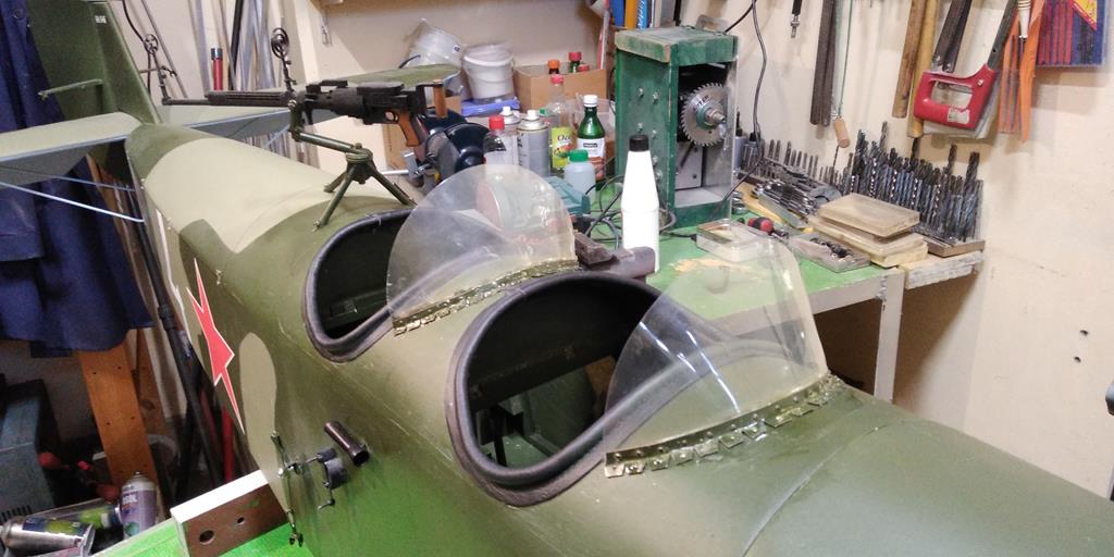

I mój karabin na trójnogu z nieco innej perspektywy :
szkas3.jpg [ 72.99 KiB | Przeglądane 13728 razy ]
oraz prawie , jak na fotce z MLP, przez przyrządy celownicze.
szkas4.jpg [ 30.55 KiB | Przeglądane 13728 razy ]
Reasumując te moje „rewelacje”, chciałbym tylko stwierdzić, że mój model z założenia ma być „pół makietą” i bardzo daleko mi do takiej precyzji odwzorowania detali, jak to chociażby udaje się Krzysztofowi, a ponadto o większości błędów w odwzorowaniu, to głównie ja będę o nich wiedział /no nie, Wam także je przedstawię/. I chyba tyle z mej strony w tym temacie.

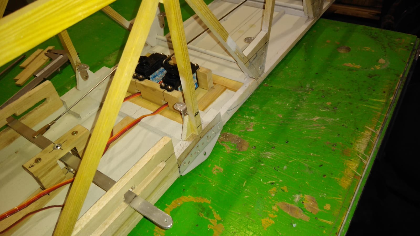

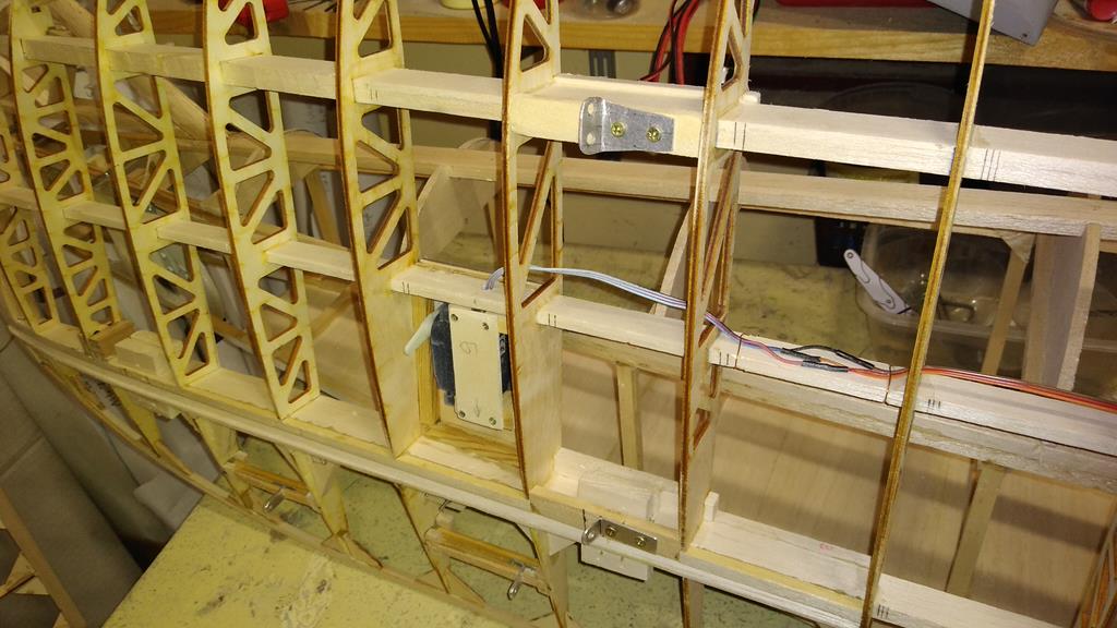

oraz prace przy serwach napędzających lotki w dolnych płatach. Czyli zamocowane serwo w specjalnym „gnieździe”
1087 (Copy).jpg [ 96.29 KiB | Przeglądane 13650 razy ]
a następnie już przykryte i popychacz osłonięty kształtką z blaszki, tak jak w oryginale.

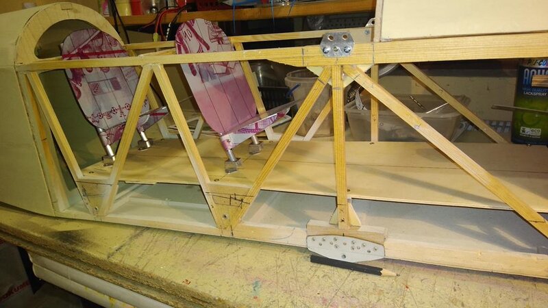

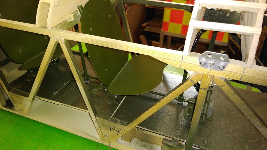

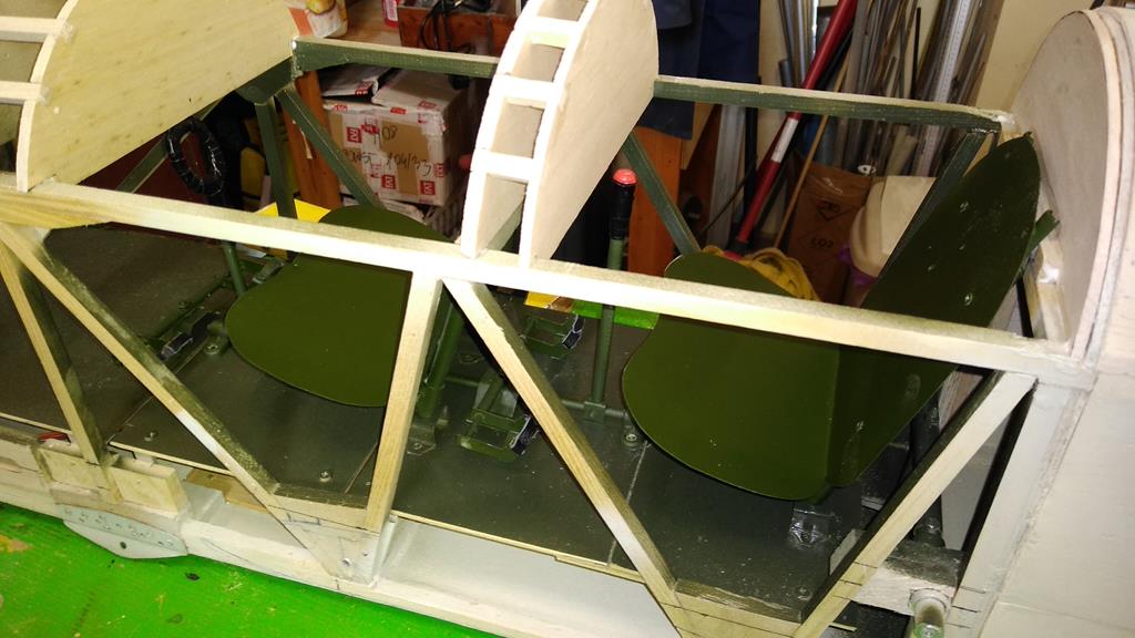

Kilka dni później męczyłem się nad zrobieniem siedzeń dla załogi i aczkolwiek widziałem na fotkach, że były one z zagłębieniami, mieszczącymi w oryginale spadochrony siedzeniowe, to odstąpiłem od próby takiego ich zbudowania, w myśl zasady wcześniej sformułowanej – to tylko pół makieta i ja wiem, gdzie są odstępstwa. Fotele mają więc płaskie siedziska i takie same oparcia, a już po ich zmontowaniu, tak się mieściły w modelu:
s1.jpg [ 91.28 KiB | Przeglądane 13650 razy ]
i z drugiej strony:
s2.jpg [ 52.44 KiB | Przeglądane 13650 razy ]
Na tej fotce widać także gotową już „przykrywkę” tej części kadłuba.

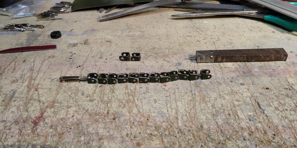

Drugie serwo poprzez dźwignię napędzającą oś osadzoną w tulejach i wychodzącą z obu stron poza kadłub, będzie napędzało ster wysokości Oś z każdej strony będzie miała orczyki podobne do tych z oryginału i one także zdwojonymi linkami, będą napędzały ten ster.
n2.jpg [ 44.24 KiB | Przeglądane 13650 razy ]

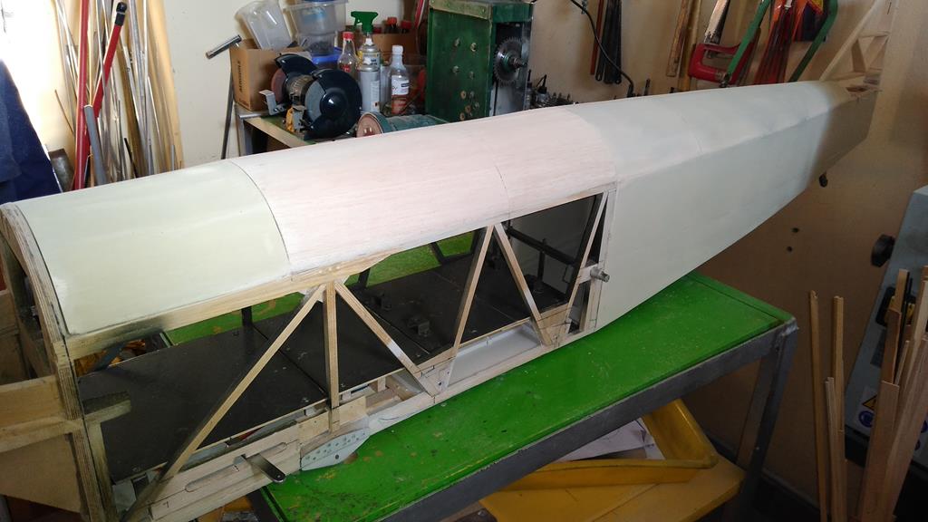

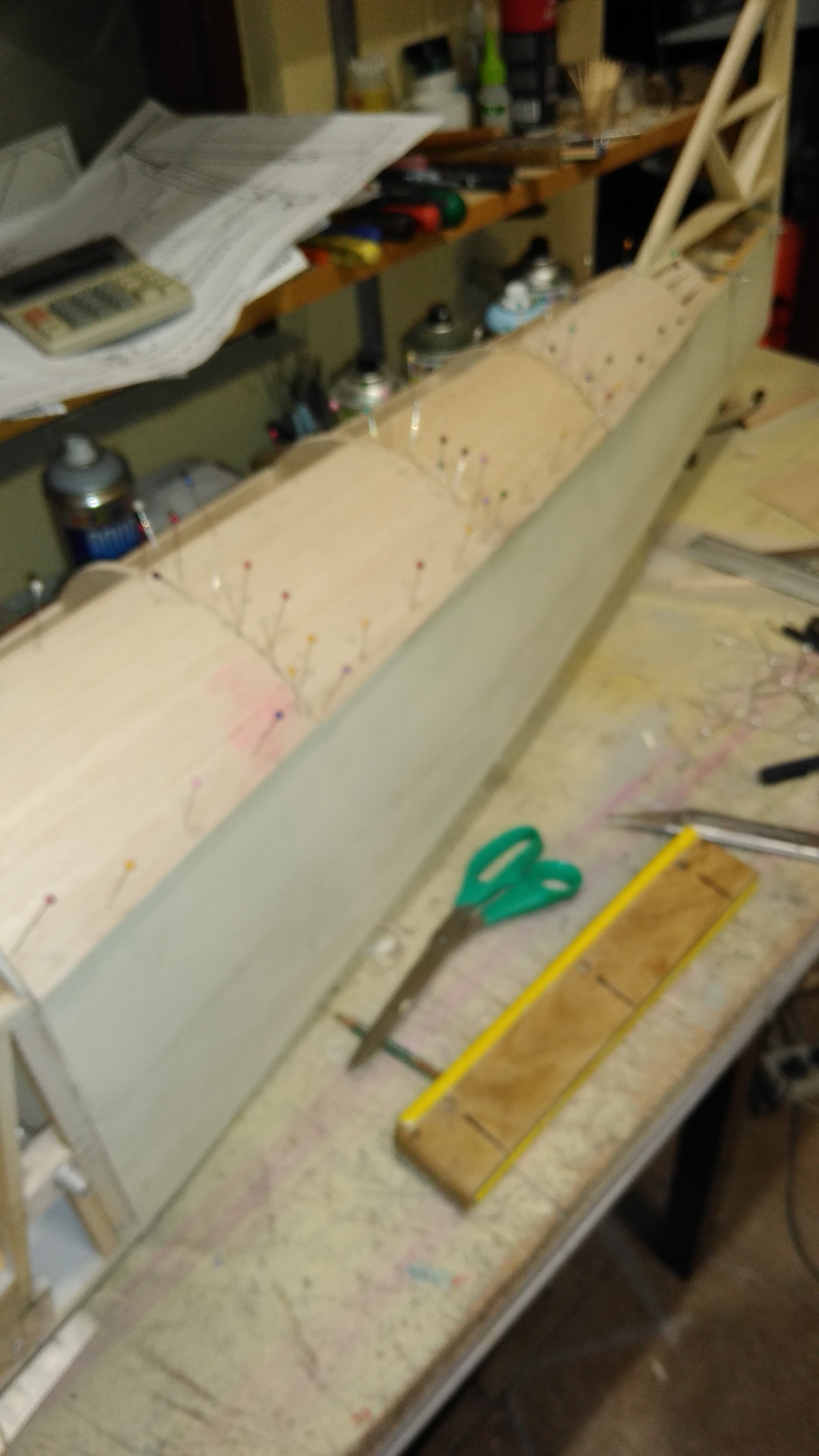

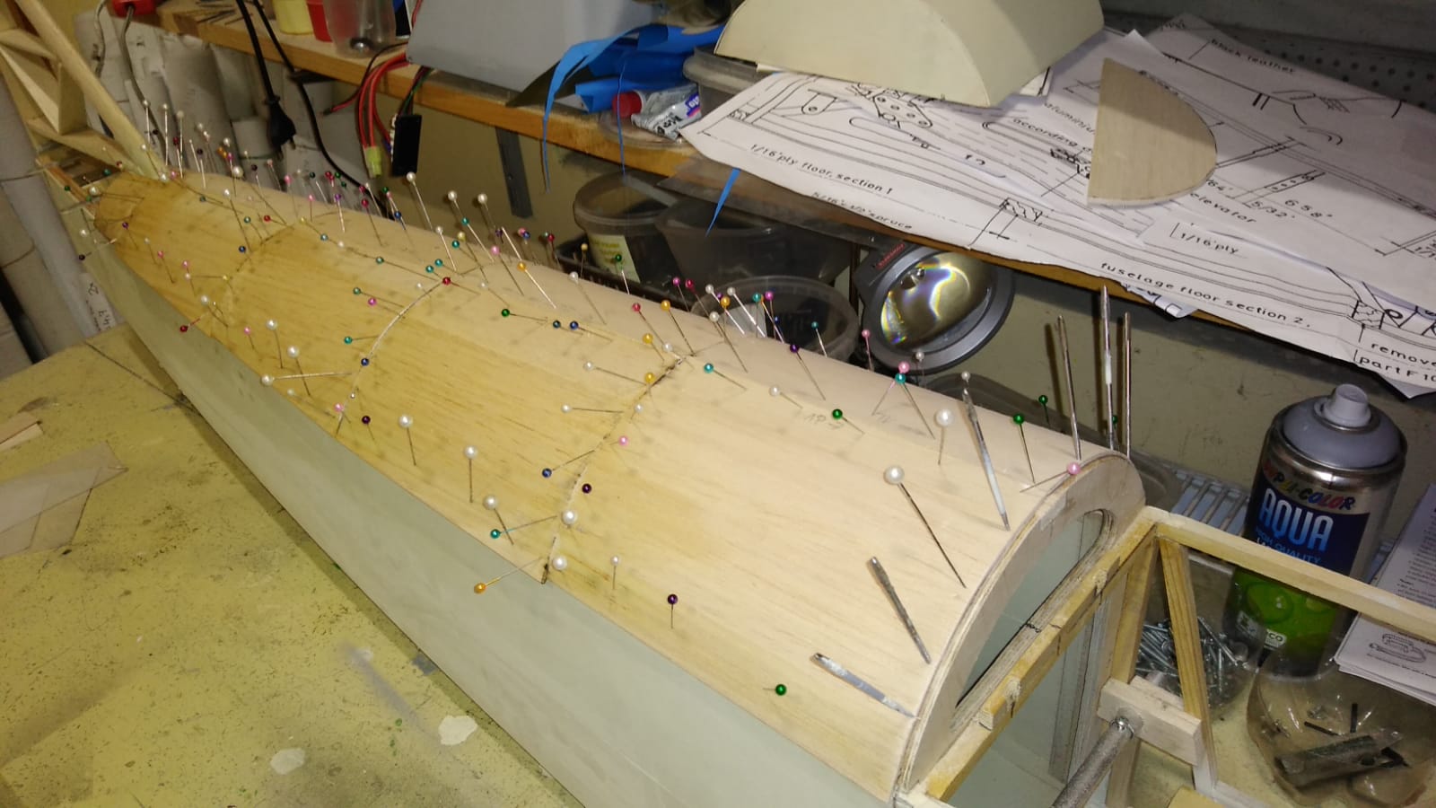

A więc tuż przed końcem roku 19-go wziąłem się za oklejanie wierzchniej części kadłuba za kabinami załogi, do statecznika pionowego. Okazało się, że nie da się tego okleić z jednego kawałka deski balsowej i trzeba było to robić fragmentami i tak mi się to kleiło:
k1.jpg [ 988.43 KiB | Przeglądane 13609 razy ]
k2.jpg [ 181.58 KiB | Przeglądane 13609 razy ]
k3.jpg [ 153.57 KiB | Przeglądane 13609 razy ]

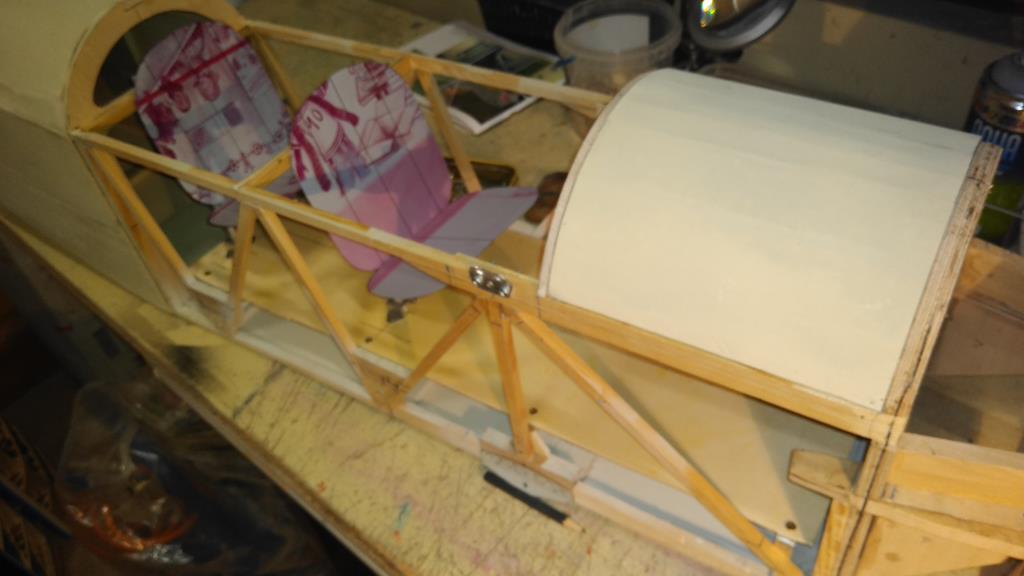

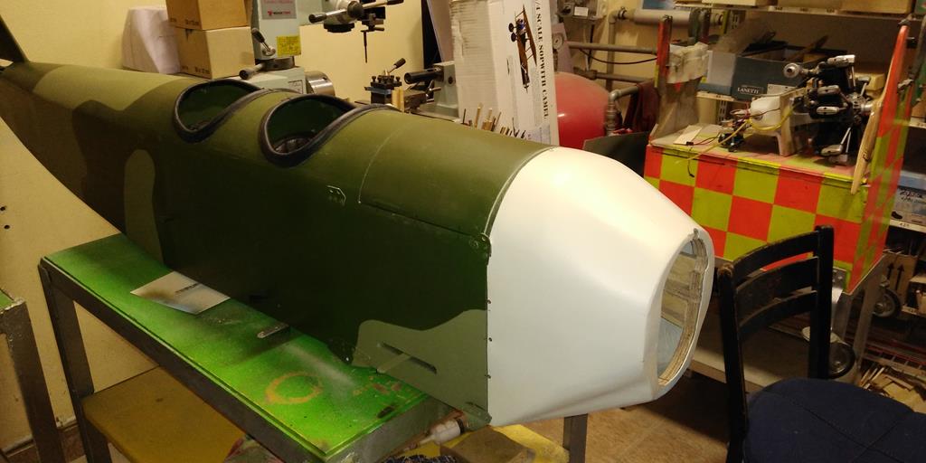

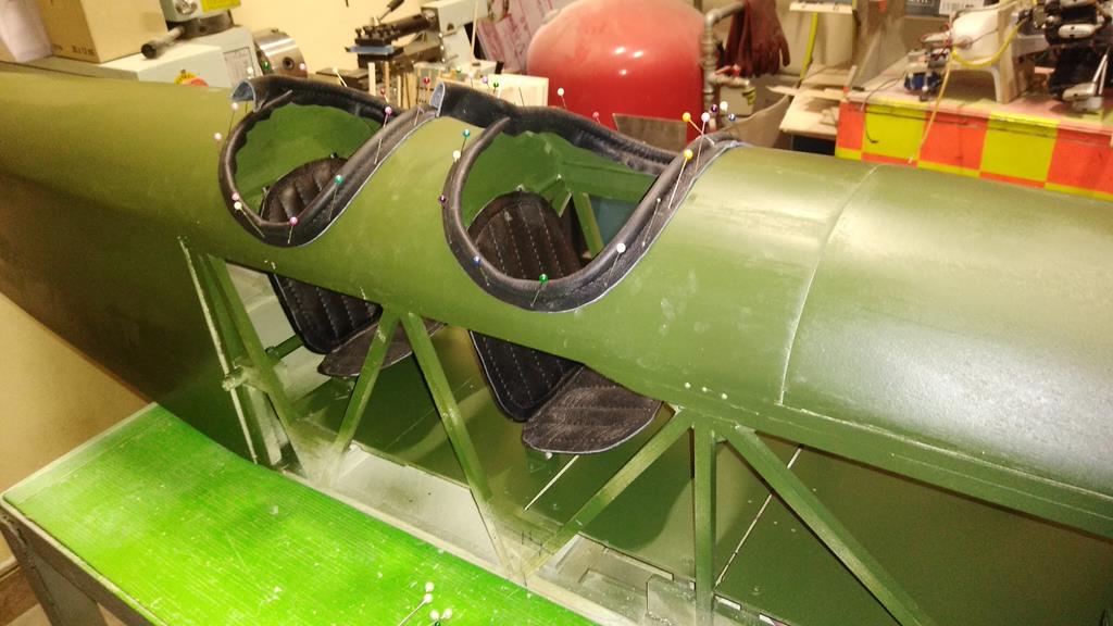

Pomalowałem także farbką fotele i były gotowe do obszycia ich tapicerką, w tym wypadku – prawdziwą skórą.
I już można było część kabinową kadłuba także okleić balsą, wyznaczyć otwory i je wyciąć.
a5.jpg [ 75.7 KiB | Przeglądane 13609 razy ]
a6.jpg [ 60.76 KiB | Przeglądane 13609 razy ]
A wcześniej znalazłem panią kaletniczkę, której zawiozłem kawałek czarnej, miękkiej skóry wraz z wykrojami i wzorem , tego o co mi chodziło. Po paru dniach praca została wykonana, za także całkiem przyzwoite pieniądze i po przywiezieniu tego do „modelarni” mogłem dalej działać.
032 (Copy).jpg [ 54.05 KiB | Przeglądane 13609 razy ]

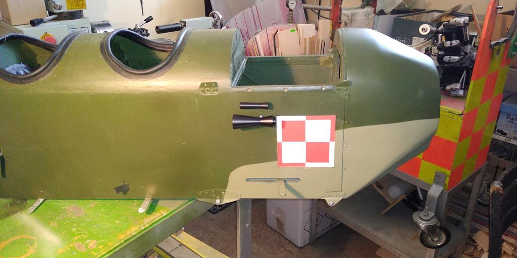

Jednakże wcześniej trzeba było kadłub pomalować i tak się wtedy miał:
033 (Copy).jpg [ 93.19 KiB | Przeglądane 13609 razy ]
Poprzyklejałem także wygodne siedziska do foteli:
034 (Copy).jpg [ 54.5 KiB | Przeglądane 13609 razy ]
035 (Copy).jpg [ 35.27 KiB | Przeglądane 13609 razy ]

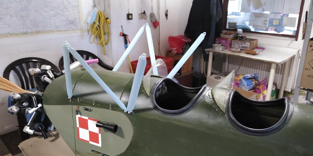

i można się było brać za obrobienie krawędzi burt kabinowych, aby załodze było miło i wygodnie.
036 (Copy).jpg [ 75.43 KiB | Przeglądane 13609 razy ]
037 (Copy).jpg [ 84.75 KiB | Przeglądane 13609 razy ]

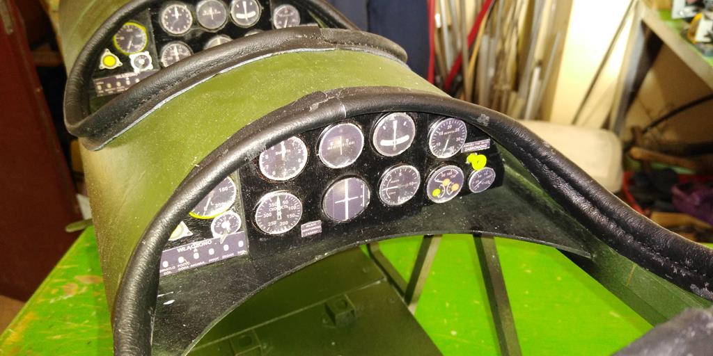

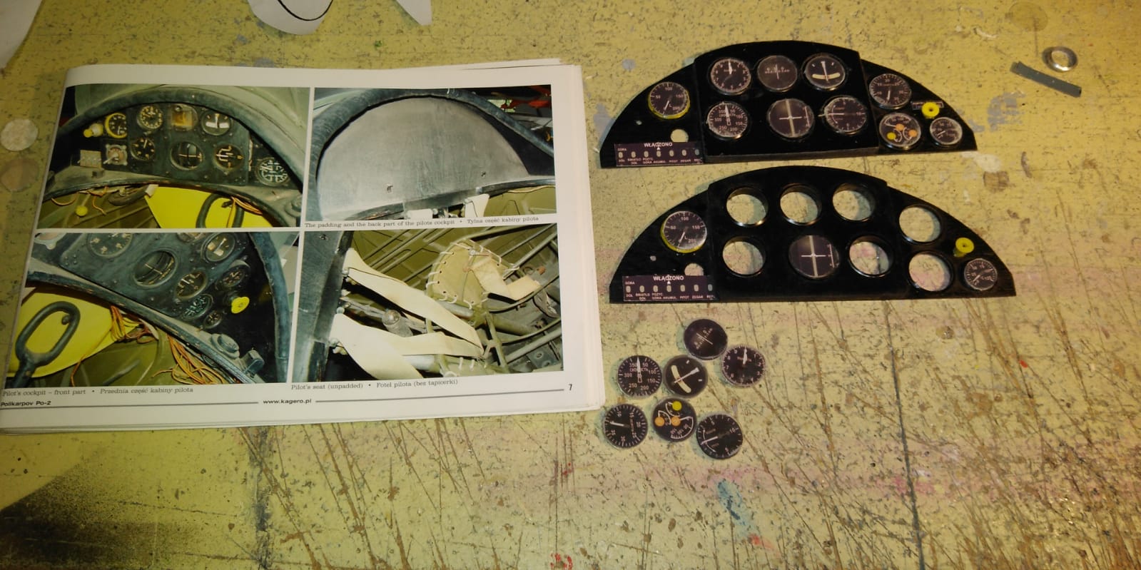

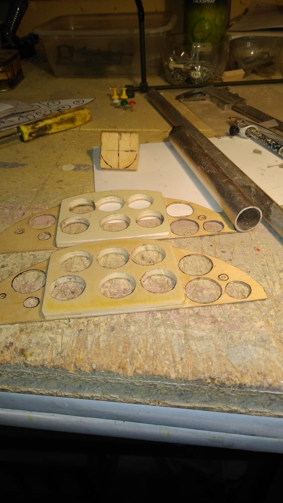

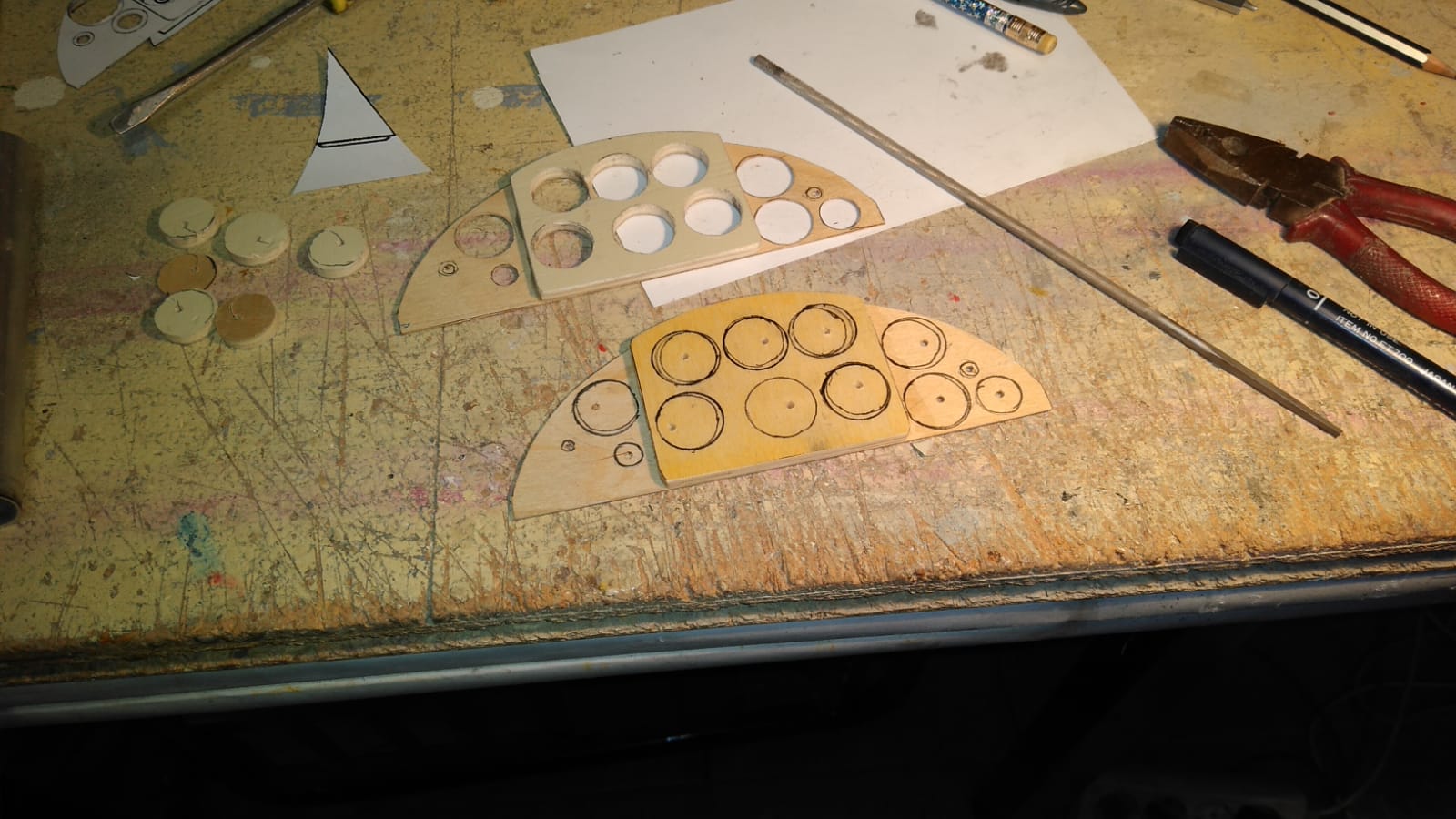

Przyszedł także czas na zrobienie tablic przyrządów w obu kabinach modelu. Kolega Andrzej ze Słupska był tak dobry i opracował mi i wydrukował kolorowe detale tych „zegarów” i wcześniej w tej relacji pokazałem karty, na których były wydrukowane. Zacząłem więc tworzyć te tablice:
1234.jpg [ 179.67 KiB | Przeglądane 13374 razy ]
Ponanosiłem lokalizację poszczególnych przyrządów i zrobiłem w tych miejscach stosowne otwory. Znalazłem także odpowiedniej średnicy rurki Alu, z których zamierzałem wytoczyć pierścionki okalające każdą z szybek.
1235.jpg [ 148.12 KiB | Przeglądane 13374 razy ]
Na szczęście były to tylko dwie średnice, ale także tu kolejne odstępstwo od oryginału, polegające na tym, że obie kabiny miały być wyposażone w taki sam komplet przyrządów, gdzie w oryginale kabina tylna była bardzo zubożona, bo też urzędował tam strzelec-bombardier i po co miały by mu być potrzebne wszystkie te „zegary”? Ale ktoś zaglądający kiedyś do kabin modelu raczej powinien być zadowolony, widząc taką „ogromną” ilość najróżniejszych „zegarów”, które nie wiadomo do czego tak naprawdę służyły. Prawda, jakie sprytne? Więc tak dalej to tworzyłem:
1236.jpg [ 200.54 KiB | Przeglądane 13374 razy ]
I wreszcie gotowe:
1237.jpg [ 190.46 KiB | Przeglądane 13374 razy ]
Po czym zaraz powędrowały na swoje miejsce w kabinach:
1238.jpg [ 88.67 KiB | Przeglądane 13374 razy ]
I ten drążek w drugiej kabinie z czerwonym „akcentem” zwiększającym widok tego elementu sterowniczego, jak również dobre oko dostrzeże skórzane paski na podnóżkach orczyka umożliwiające wsunięcie pod nie butów – „walonek” panów załogantów, aby lepiej tym latającym pojazdem się im sterowało.
1239.jpg [ 48.52 KiB | Przeglądane 13374 razy ]

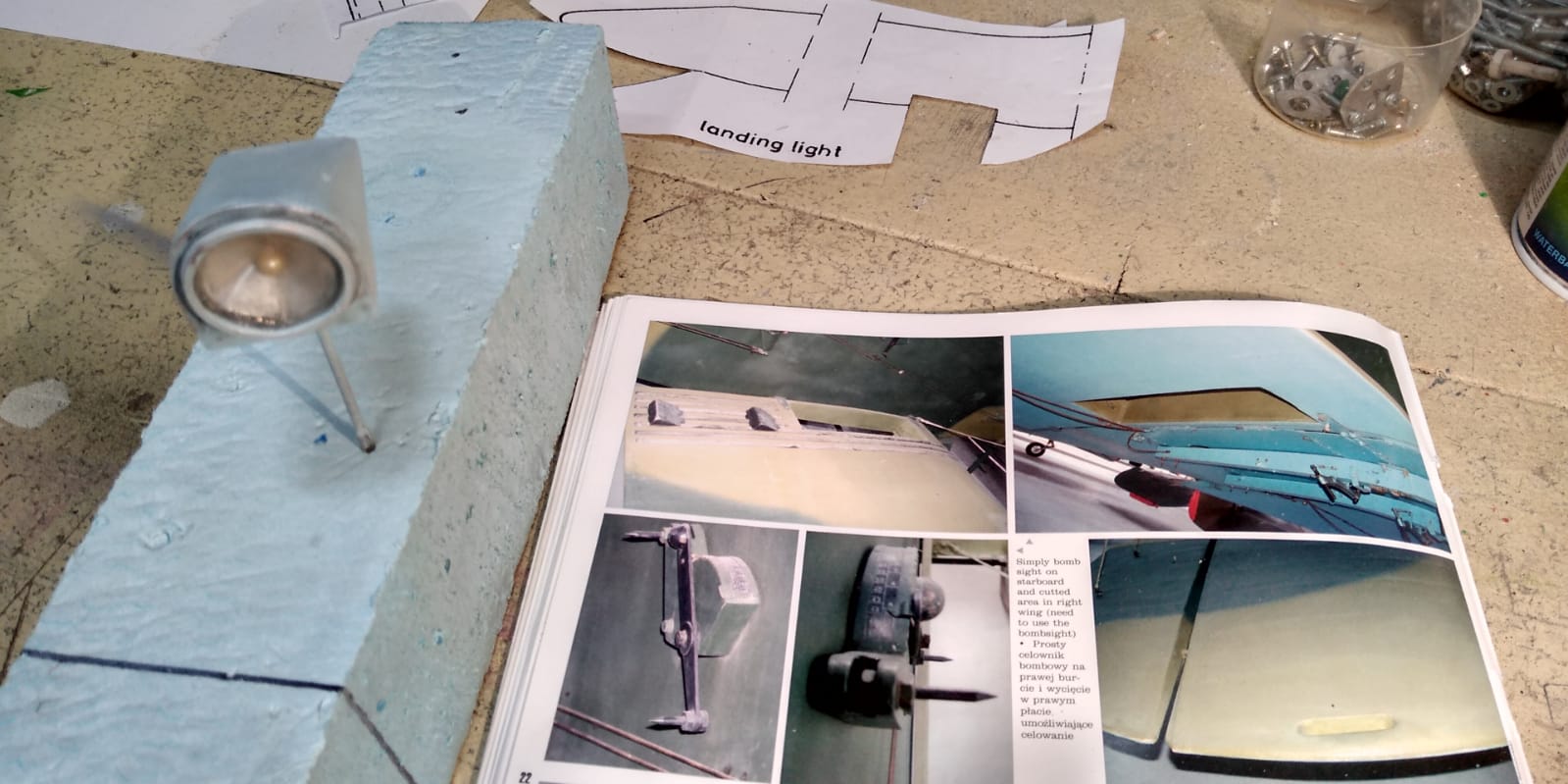

A inną taką żmudną i czasochłonną robotą było wykonanie oświetlenia na obu powierzchniach górnych płatów oraz zrobienie reflektora, ułatwiającego lądowanie w nocy. Tak mi to wyszło:
1270 (Copy).jpg [ 49.19 KiB | Przeglądane 13374 razy ]
Gdzie widać po jednej lampce czerwonej i zielonej, ale jeszcze to podwoiłem, aby było tak, jak w oryginale, i elementy do reflektora, który później tak sobie sechł:
1277.jpg [ 145.6 KiB | Przeglądane 13374 razy ]

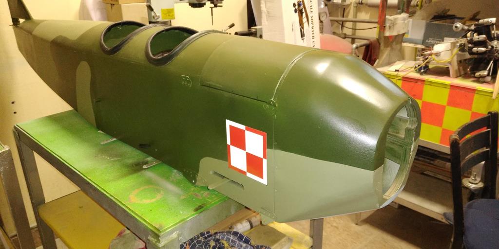

A później już można było kadłub w tej części kabinowej z obu boków „odeskować” i malować:
m1.jpg [ 40.37 KiB | Przeglądane 13374 razy ]
m2.jpg [ 42.5 KiB | Przeglądane 13374 razy ]
m3.jpg [ 46.72 KiB | Przeglądane 13374 razy ]

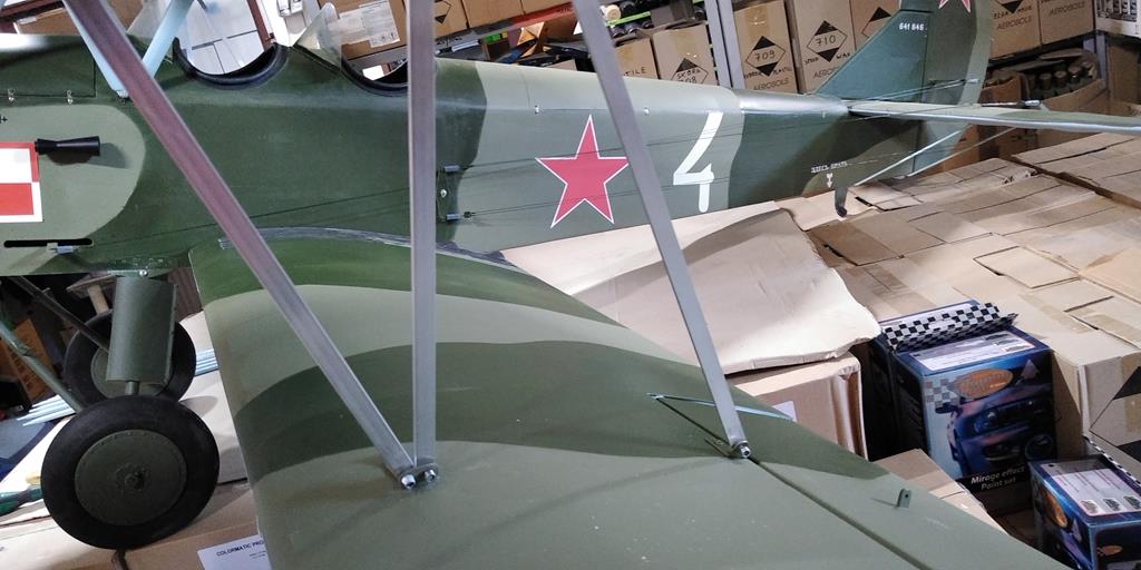

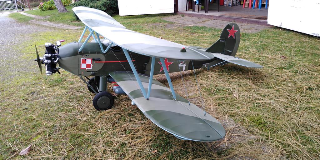

PostNapisane: poniedziałek, 7 września 2020, 11:51
Posty: 505

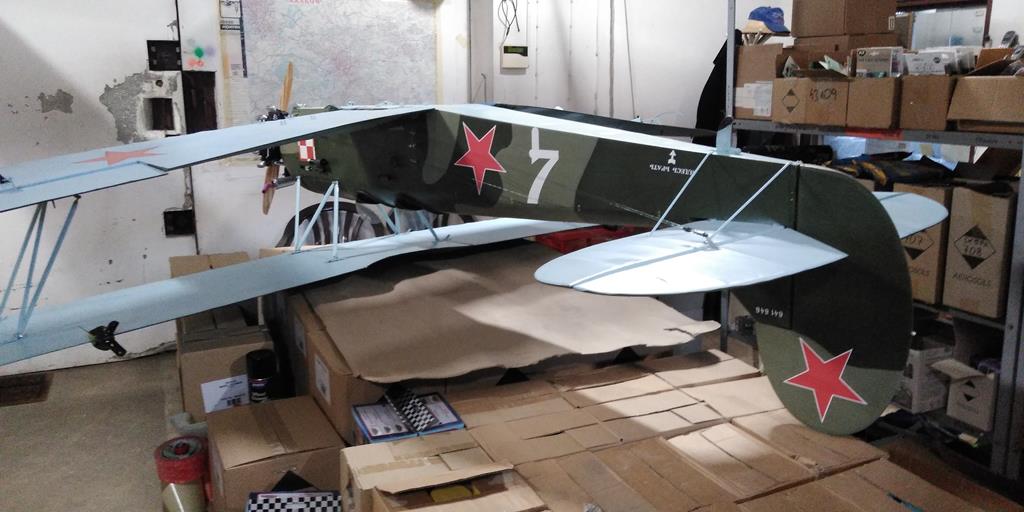

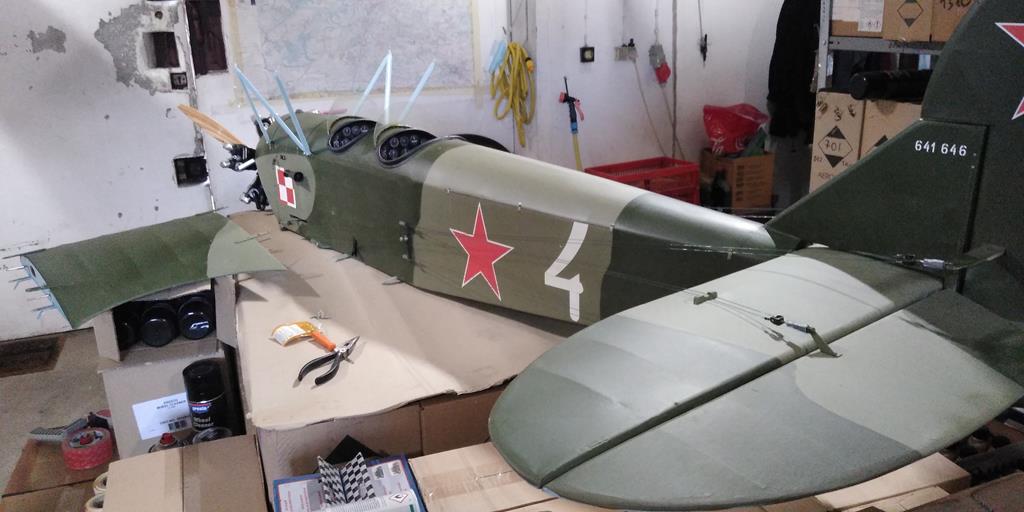

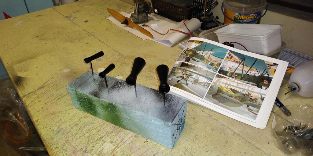

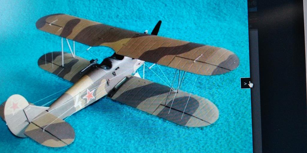

Skoro model był już tak zaawansowany, to trzeba było się zająć jego pomalowaniem, takim w miarę zgodnym ze stojącym w muzeum oryginałem. Chodziło konkretnie o kształt i rozmieszczenie jaśniejszych plam kamuflażowych, do pomalowania to których miałem już dorobiony lakier w puszkach sprayowych. Dopasowywałem ten kolor do próbnika RAL-owskiego w muzeum, przy sztucznym świetle i gdybym jeszcze raz go dobierał, to zleciłbym „mieszantowi” dodanie odrobiny koloru żółtego, bo ten jest nieco zbyt zielony i jest to kolejne odstępstwo od oryginału, ale znowu: kto o tym będzie wiedział?
Do kreślenia tych plam posłużyła mi, jak to przeważnie, moja mądra książka:
m01.jpg [ 1.77 MiB | Przeglądane 13300 razy ]

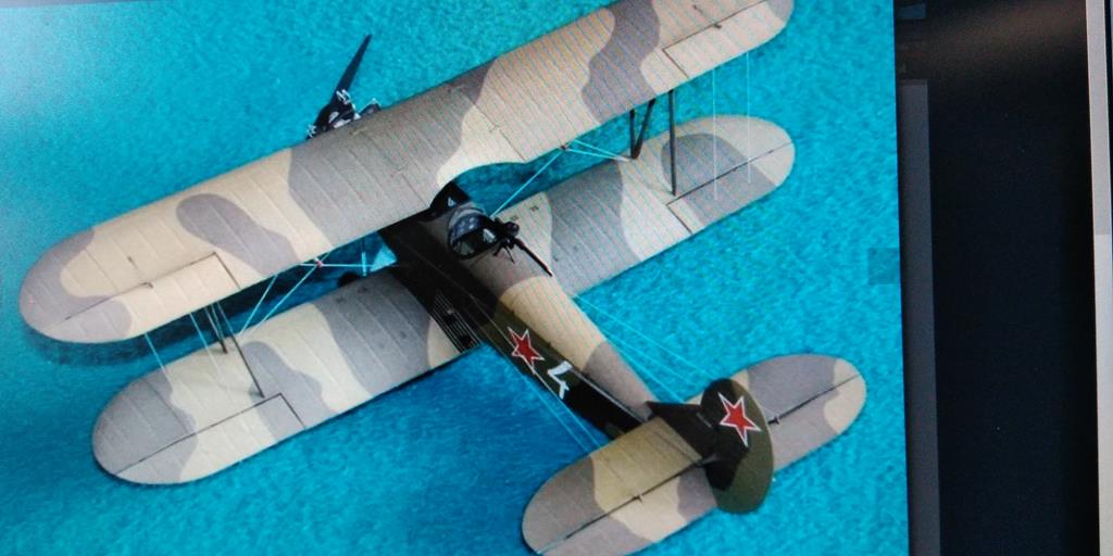

a następnie ślicznie zrobiony model tego samolot na bazie wycinanki „MM” i pomalowaniu gotowego modelu także w oparciu o oryginał z MLP.
m1.jpg [ 68.42 KiB | Przeglądane 13300 razy ]
m2.jpg [ 71.34 KiB | Przeglądane 13300 razy ]

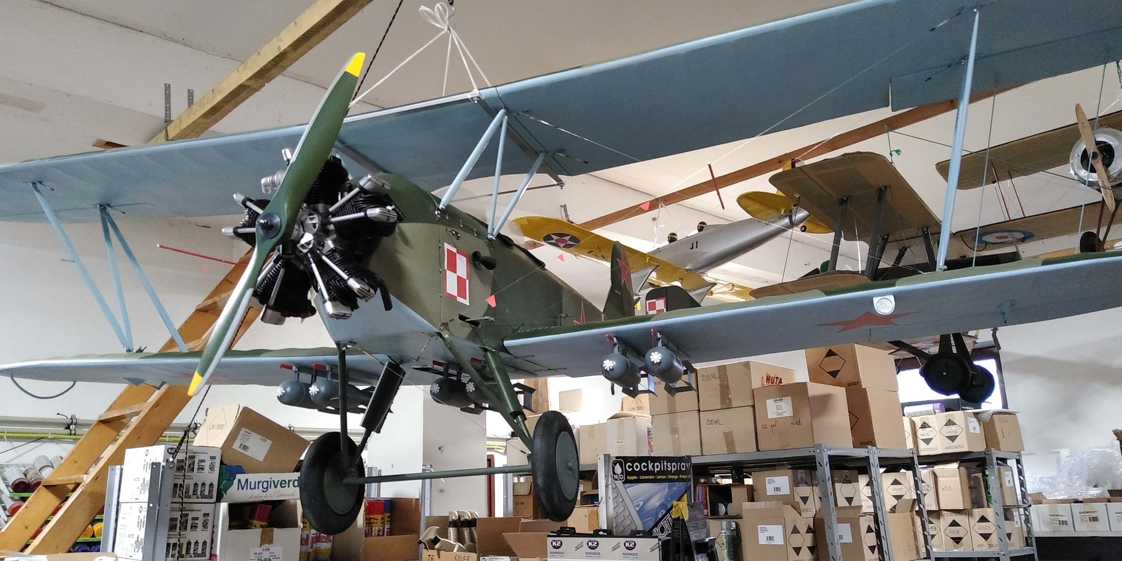

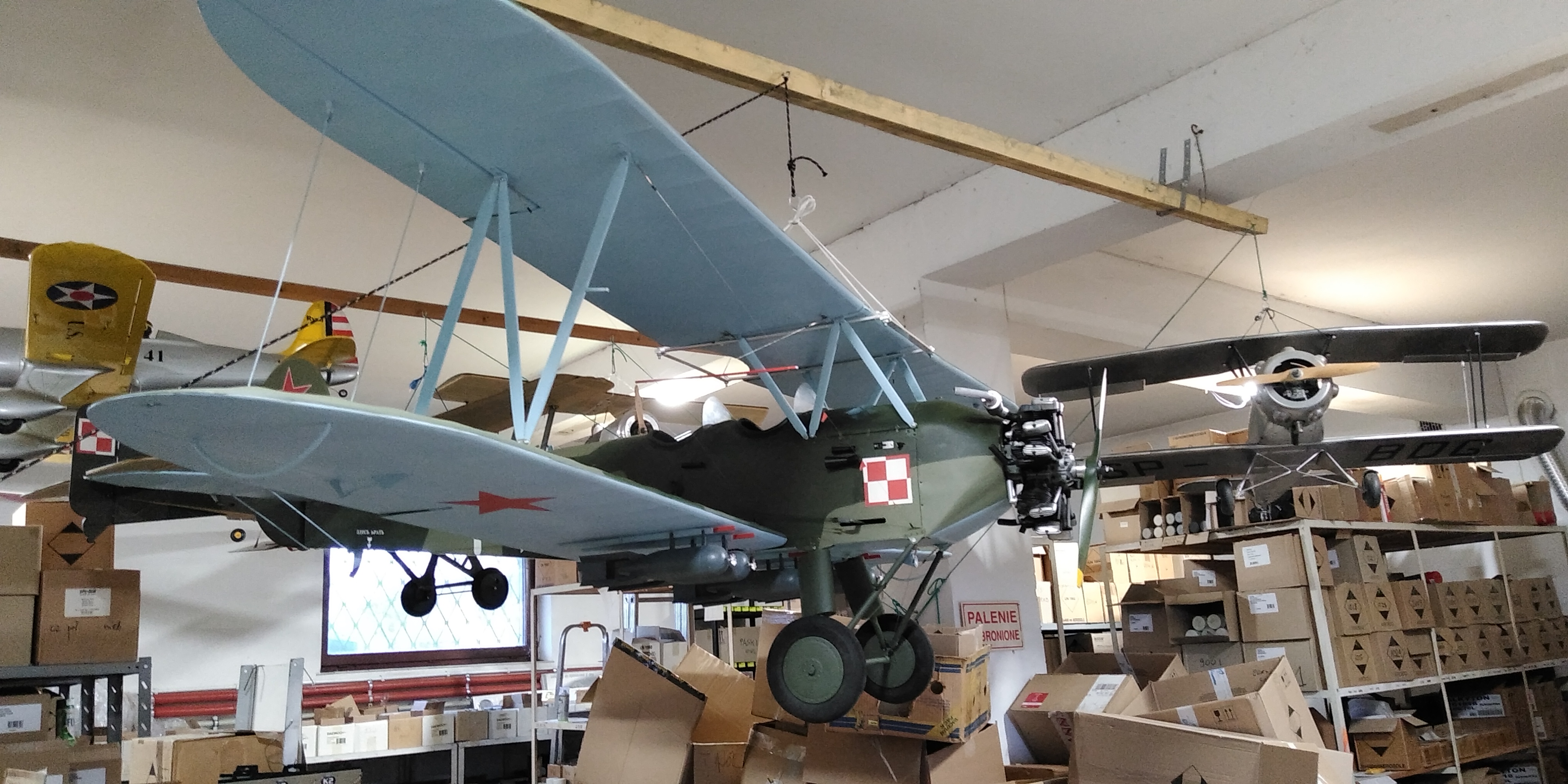

Ale nadal nie miałem pełnej jasności , więc po raz kolejny wybrałem się do muzeum i po swojemu sobie samolot pofotografowałem
m3.jpg [ 77.1 KiB | Przeglądane 13300 razy ]
m4.jpg [ 55.13 KiB | Przeglądane 13300 razy ]
m5.jpg [ 88.29 KiB | Przeglądane 13300 razy ]

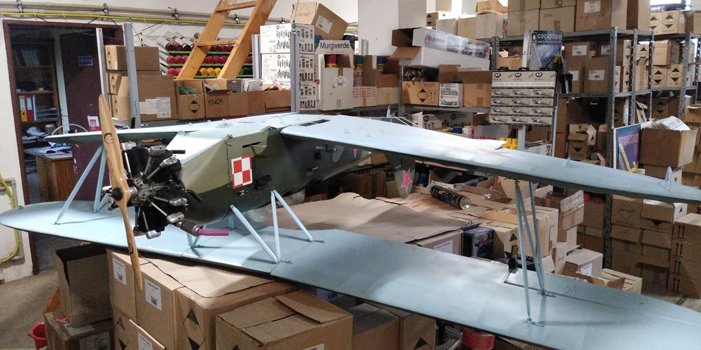

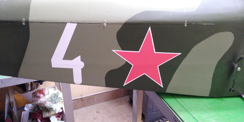

No i mogłem wreszcie zacząć malować. Nie ukrywam, że miałem z tym spory problem, bo i linie mocno krzywe, faktura folii całkiem płócienna i lakier kładziony z puszki uwielbiał wręcz wchodzić pod taśmę wyznaczającą granicę plamy

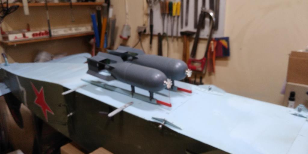

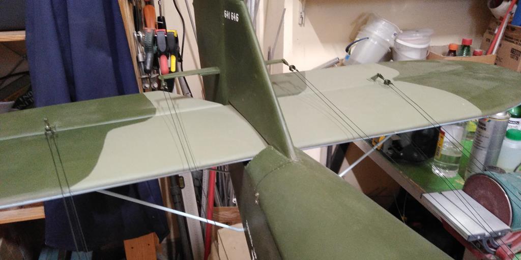

Tak, czy inaczej, plamy zostały na model „rzucone”, a tak dla naprzykładu, tak się mają na modelu:

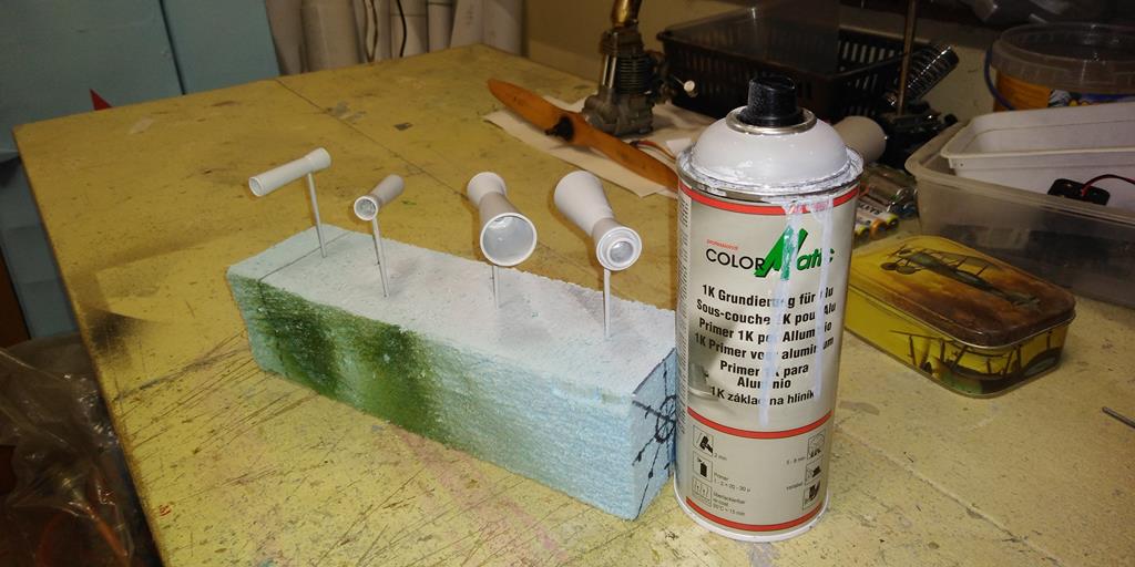

Napisałem wcześniej o szczegółach i szczególikach. Do jednych z nich należało zrobienie dysz Venturiego, w jakiś sposób podobnych do tych oryginalnych.
Wymyśliłem, że chyba najprostsze będzie ich wytoczenie z aluminium, ale do takiego toczenia był potrzebny fachowiec, a ja, nawet dysponując stosowną maszynką, do takich fachowców zupełnie się nie zaliczam. Zwróciłem się więc z zapytaniem i prośbą do naszego formowego prawdziwego fachowca od obróbki skrawaniem, czyli RomanaJ i otrzymałem Jego deklarację, że zrobi mi te dyszki. Zrobiłem więc odręczny ich szkic z podaniem wymiarów z oryginałów i przesłałem fotkę tych elementów z mej „mądrej książki”
v1.jpg [ 91.03 KiB | Przeglądane 14067 razy ]
Roman przerobił to na „gotowy produkt” /jeszcze raz Szanowny Romanie moje serdeczne dzięki za pomoc i pracę/ , który do mnie dojechał i tak się prezentował po wyjęciu z paczuszki:
v2.jpg [ 40.4 KiB | Przeglądane 14067 razy ]
Zaraz – potem zagruntowałem to podkładem do alu
v3.jpg [ 77.89 KiB | Przeglądane 14067 razy ]

Nie minęło mało-wiele a dyszki były gotowe do zamontowania na kadłubie modelu. Teraz już po ich zamontowaniu, okazuje się, że te małe dyszki także myszą mieć drugi kołek/śrubkę stabilizującą pozycję poziomą, gdyż wisząc na jednej śrubie, pod wpływem drgań, dyszka się obraca i nie jest w podłużnej osi kadłuba. To się powinno szybko poprawić.
v5.jpg [ 56.17 KiB | Przeglądane 14067 razy ]

Tak więc, wracając do kadłuba, potrzebna była maska wykonana z żywicy i maty szklanej. Kopyto sobie „wystrugałem”, ale nie miałem śmiałości /i pomyśleć, że taki „duży” chłopczyk, a nie ma śmiałości…/ zabrać się za to żywicowanie samemu. I powiem Wam szczerze dlaczego: w zamierzchłej przeszłości miałem , jak wtedy dla mnie, doskonałe auteczko co „Moskwicz 412” się nazywało. Miało ono w przednich błotnikach, nad lampami głównymi takie „sprytne” wnęki, że wszystko tam się gromadziło, a błoto, z solą i wodą, w szczególności. I w tych miejscach błotniki mi najnormalniej przegniły, a nowych blach dostać nie było można, jak to za komuny najczęściej bywało. I chciałem te dziury sobie zatkać włóknem szklanym i żywicą. Oczywiście próbowałem to zrobić bez zdejmowania tych blach i bez dokładnego ich wyczyszczenia. Nic z tej roboty oczywiście nie wyszło, a ja chyba nabawiłem się awersji do żywicy i włókna szklanego. Udało się w końcu te blach kupić w stolicy i fachowy blacharz mi je wymienił, a mi awersja do dzisiaj pozostała. Ale maska była potrzebna, więc poprosiłem naszego nieocenionego Henia S. ze Sosnowca i Heniu mi zrobił super maseczkę /Jeszcze raz Heniu wielkie dzięki, jeśli tu wchodzisz i czytasz te moje bajdurzenia? /. Pasowała dosłownie od pierwszego przyłożenia do kadłuba i tak się to miało:
m01.jpg [ 67.37 KiB | Przeglądane 14067 razy ]
Później wystarczyło ją przykręcić i pomalować:
m1.jpg [ 69.84 KiB | Przeglądane 14067 razy ]
m2.jpg [ 80.25 KiB | Przeglądane 14067 razy ]
i wtedy znowu postawiłem kadłub na kółkach, aby chociaż przez chwilę zobaczyć, jak to będzie sobie stało:
m3.jpg [ 71.1 KiB | Przeglądane 14067 razy ]

A tak sobie są już po zamontowaniu na kadłub modelu:
v6.jpg [ 70.52 KiB | Przeglądane 14067 razy ]

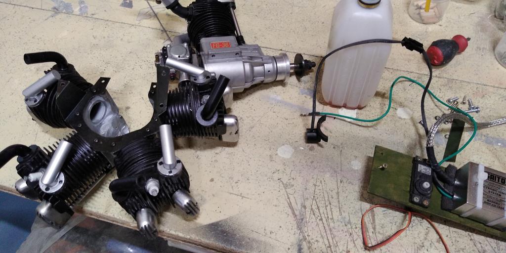

Kiedy był już odbiornik, to i przystąpiłem do montowania tej całej elektroniki. Wypatrzyłem gdzieś także, że są takie spec koszyczki do wkładania i wyjmowania akumulatorów i cztery sztuki, za grosze, sobie kupiłem i tak do dechy przymocowałem:
a6.jpg [ 82.43 KiB | Przeglądane 13997 razy ]
Tą dechą jest podłoga pierwszej kabiny pilota, daleko z przodu przed orczykiem, co widać na obrazku. Pochwaliłem się tym moim „nowatorskim” rozwiązaniem Koledze Wojtkowi, który natychmiast sprowadził mnie na ziemię i oświecił, że takie koszyczki to i owszem się stosuje, ale np. w autkach RC jeżdżących po ziemi i poruszających się w dwóch wymiarach przestrzennych, a nie w trzech, jak to ma miejsce z modelami latającymi. Na ziemi brak przepływu prądu unieruchamia pojazd i tyle. W powietrzu taki brak zasilania grozi natychmiastową kraksą i rozbiciem modelu, tak więc zalecane jest lutowanie połączeń w pakiecie, co też mój „nadworny lutowniczy” w końcu raczył mi zrobić.
a7.jpg [ 94.01 KiB | Przeglądane 13997 razy ]
Widać tu także przymocowane do drugiej deski serwo do gazu i zespół zapłonowy do mojej „gwiazdki”. ;)
Myśląc nad tymi wszystkimi mocowaniami, wymyśliłem sobie także „genialne” rozwiązanie, mające w założeniu, amortyzować wibracje silnika, tak, aby nie były one przenoszone bezpośrednio na kadłub, a tym samym i cały model. W „przepastnych zbiorach” moich modelarskich różności znalazłem cztery takie bloki gumowe:
a1.jpg [ 93.41 KiB | Przeglądane 13997 razy ]
I zaraz też przykręciłem poprzez nie silnik do kadłuba.
a2.jpg [ 66.01 KiB | Przeglądane 13997 razy ]
a3.jpg [ 84.66 KiB | Przeglądane 13997 razy ]

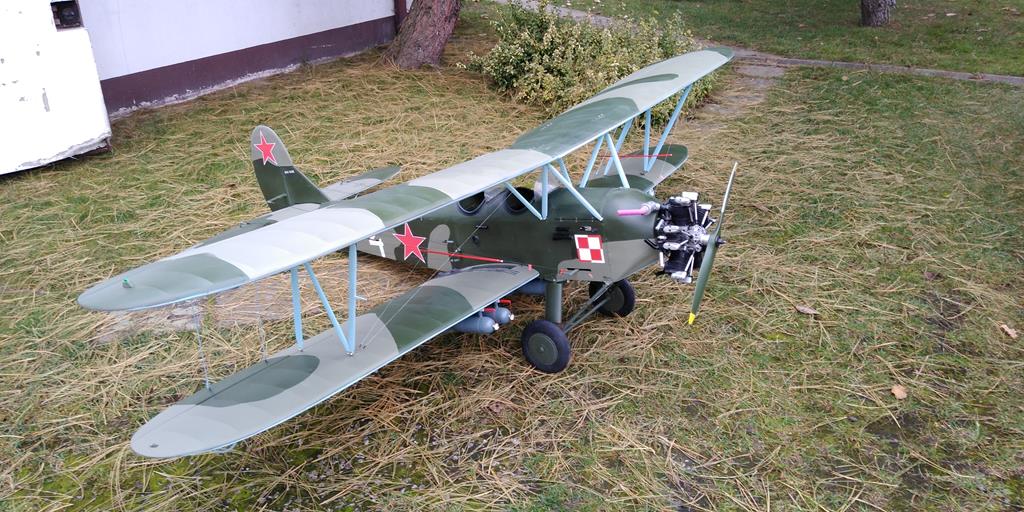

A stan obecny modelu obrazuje ta fotka, chyba zresztą już wcześniej pokazana.
2.jpg [ 2.06 MiB | Przeglądane 13997 razy ]
Jest cała litania kolejnych prac do wykonania, a to: regulacja wychyleń serw od kierunku i wysokości, odpalenie silnika już na fest przymocowanego do kadłuba, wymiana tej fatalnie zrobionej, za ciężkie pieniądze przepłaconej, „czwórki” na kadłubie i wreszcie zrobienie linkowych napędów do kierunku i wysokości , a wreszcie poskładanie modelu w całość i jakieś próby lotniskowe.
I to by było na tyle. Cd w czasie rzeczywistym, mam nadzieję, że wkrótce nastąpi. :P

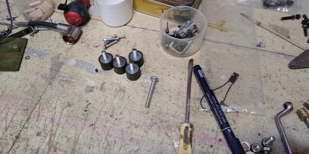

Marku - podstawowe pytanie. Po co Ci taka duża podkładka gumowa skoro z jednej strony i tak skręcasz to sztywnymi śrubami?
Przy takiej konfiguracji drgania i tak będą przenosić się na kadłub przez sztywne śruby. Do tego koniecznie musisz dać nakrętki samohamowne, bo inaczej się odkręcą. Żebyś nie wiem jak mocno skręcał śruby - to zawsze w jednym kierunku będzie miękko a w drugim sztywno.
Co złego było w pierwotnych prawdziwych wibroizolatorach? Że sam silnik mocniej wibrował?

Dzięki za uwagi, ale tak: zmieniając te pierwotne gumy na podkładkę, kierowałem się opinią Henia, a ponadto opinią innego Kolegi taką, że te bloczki lubią się rozwulkanizować i silnik sam sobie może polecieć w siną dal. Ponoć komuś spadł na trawę tuż przed startem. Po drugie; śruby mocujące swobodnie przechodzą przez łoże, gumę i ścianę ogniową i tam są dociągnięte nakrętkami, więc wg mnie silnik telepie się wraz z łożem na gumie, a ta dalej jakoś tam drga na sklejce wręgi, oczywiście drgajac z kadłubem, ale sam kadłub może przez to mniej się telepie? Zobaczymy. Teraz, kiedyś, chcę odpalić tak zamocowany silnik na kadłubie i zobaczyć co i jak będzie. Praktyka ponoć najlepszym egzaminatorem różnych wynalazków.
 Tytuł: Re: Po-2 w skali 1 : 4
PostNapisane: piątek, 11 września 2020, 15:20
Posty: 505
PS. Te śruby widoczne na fotce z gotową podkładką mogą faktycznie wprowadzać w błąd. Ja złapałem nimi łoże z gumą "na chwilę" , do pełnego wyschnięcia kleju. Jak napisałem: śruby przechodzą luźno i swobodnie przez wszystkie otwory i wtedy całość z sobą wiążą.
PostNapisane: piątek, 11 września 2020, 15:55
Jeżeli śruby poprowadzisz tak aby złapać w "gumową" kanapkę łoże i ścianę ogniową to będzie OK.
Gdy jest tak:
nakretka - ściana - guma - łoże - łeb śruby - to będzie drgać jakby nie było gumy
jak zrobisz tak:
nakretka - guma - ściana - guma - łoże - łeb śruby
lub
nakrętka - ściana - guma - łoże - guma - łeb śruby
to powinno odizolować drgania od kadłuba.
PostNapisane: piątek, 11 września 2020, 17:16
Posty: 505
A to jest bardzo ciekawe, co napisałeś! Muszę bardzo wytężyć te moje ze 3 pozostałe szare komórki, aby to "rozkminić", ale zaczynam "kumać", w czym rzecz. Czyli najprościej było by pod łeb śruby podłożyć dodatkową gumę. Czy dobrze wnioskuję?
PostNapisane: piątek, 11 września 2020, 19:00
Tak Marku. Wystarczy pod leb sruby lub nakretki podlozyc gume . Wtedy sztywna śruba bedzie ściskać elastyczną kanapkę. Postaram sie to narysować jakos graficznie dla potomnych.
PostNapisane: piątek, 11 września 2020, 20:14
Posty: 505
No, autentycznie, nie! Dosłownie nie mogę uwierzyć, że naszło mnie takie olśnienie, tak samo z siebie. I proszę, nie myśl sobie, że robię sobie jakieś jaja, czy inne dowcipasy. Po prostu "było mi dane" pojąć Twoja ideę i wielkie dzięki Ci za to, że tak jasno przedstawiłeś istotę problemu. Kiedy tylko zrobię te dodatkowe podkładki gumowe i je zastosuję w praktyce - zaraz tutaj się pochwalę. Niskie ukłony i pełen szacun.

Na poniższej fotce widać te linki napędowe w prawdziwym samolocie
k2.jpg [ 70.49 KiB | Przeglądane 13626 razy ]
, ale takie rozwiązanie w moim modelu chyba było ponad moje siły i umiejętności i postanowiłem to rozwiązać przy pomocy najzwyklejszych i zarazem , najmniejszych snapów metalowych i „strzemiączek” do zamocowania pary linek. „Strzemiączko” to umożliwia mi regulację siły naciągu i długości linek. Zrobiłem je ze stalowej blachy dachowej o,6 mm i tak sobie były na stole, najpierw jako „półprodukt” przed obrobieniem i ukształtowaniem i nast. gotowe do mocowania;
k01.jpg [ 60.89 KiB | Przeglądane 13626 razy ]
k02.jpg [ 102.91 KiB | Przeglądane 13626 razy ]
Na tej drugiej fotce widać też zrobiony tak „od ręki” przyrząd do gięcia i formowania tych „strzemiączek”.
Ale fotka pokazująca fabryczne linki napędowe na oryginale, posłużyła mi także do poprawienia fatalnie wykonanej przez „fachowca” czwórki kadłubowej, która bardzo mocno przepłacona tak wyglądała:
k1.jpg [ 56.85 KiB | Przeglądane 13626 razy ]
A po moje interwencji udało mi się ją taką zrobić:
k3.jpg [ 54.67 KiB | Przeglądane 13626 razy ]

I można też było mocować wiatrochrony kabinowe, których to mocowanie jest dalece przeskalowane, tzn. zbyt duże, ale chodziło mi o to, aby skutecznie trzymały się kadłuba i być może kiedyś faktycznie spełniały swoją rolę.
k9.jpg [ 80.49 KiB | Przeglądane 13626 razy ]
No i po ich przyklejeniu, tak to przepiknie było:
k10.jpg [ 81 KiB | Przeglądane 13626 razy ]

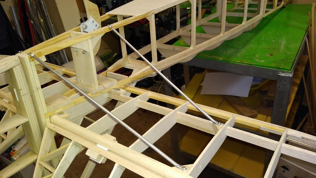

Przyszła wreszcie też i pora na założenie linek sterowania i sprawdzenie tego, czy moja koncepcja zastosowania żyłki „rybackiej”, bardzo mocnej, takiej do łapania np. suma podobnego do tego, którego nie tak dawno temu złapano pod Wawelem. Okazało się , że linki doskonale się sprawdzają i tak sobie były na swoich miejscach:
k11.jpg [ 25.28 KiB | Przeglądane 13626 razy ]
k12.jpg [ 25 KiB | Przeglądane 13626 razy ]
k13.jpg [ 27.23 KiB | Przeglądane 13626 razy ]
A tak wyglądają w komplecie:
k14.jpg [ 66.05 KiB | Przeglądane 13626 razy ]

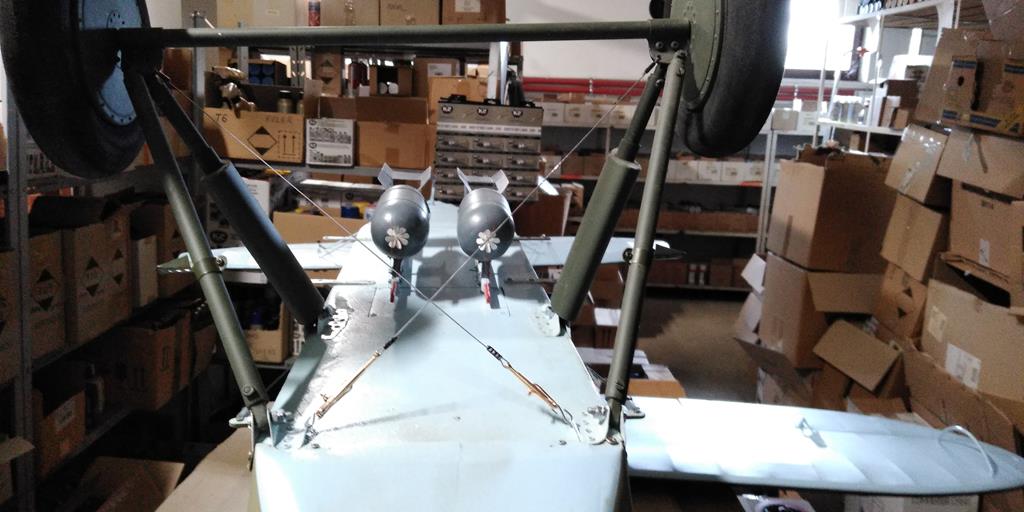

Przymierzyłem też już tak prawie ostatecznie „dolne uzbrojenie” modelu i wg mnie także przepiknie wyglądało:
k15.jpg [ 42.12 KiB | Przeglądane 13626 razy ]
k16.jpg [ 33.64 KiB | Przeglądane 13626 razy ]
Przesłałem fotkę z tymi przyczepionymi linkami Koledze Andrzejowi ze Słupska i dostałem od niego bardzo cenną i praktyczną wskazówkę , mówiącą o tym, jak zabezpieczyć te snapy na napędach i usterzeniu przed niechcianym i bardzo możliwym samoczynnym wyczepieniem się snapa ze swego miejsca. Chodziło o założenie kawałka przewodu paliwowego albo też takiej rureczki termokurczliwej. Znalazłem stosowny przewód i zaraz te zabezpieczenia zrobiłem. Jeszcze raz dziękuję Andrzeju!
k17.jpg [ 29.88 KiB | Przeglądane 13626 razy ]
k18.jpg [ 24.96 KiB | Przeglądane 13626 razy ]

Kiedy dojechał do mnie „prowizoryczny stół” właściwych rozmiarów, mogłem na nim położyć kadłub i przystąpić do skręcania modelu. Najpierw przykręciłem zastrzały trzymające centropłat:
k19 (Copy).jpg [ 67.41 KiB | Przeglądane 13531 razy ]
k20 (Copy).jpg [ 72.67 KiB | Przeglądane 13531 razy ]
Pięknie było, a tak się miało miejsce do włożenia dwóch górnych kawałków płata.
k21 (Copy).jpg [ 66.39 KiB | Przeglądane 13531 razy ]
Kiedy te części przymocowałem, odwróciłem całość „do góry nogami” i zacząłem mocować dolne płaty, poprzez gotowe już od dawna zastrzały dwóch „enek”. Coś mi niezbyt pasowało , zastrzały były jakieś przykrótkie, a przecież , kiedy składałam model w całość jeszcze przed oklejeniem całej konstrukcji – wszystko wydawało się być super! Te fotki obrazują skalę tej nieoczekiwanej porażki:
k22 (Copy).jpg [ 98.25 KiB | Przeglądane 13531 razy ]
k23 (Copy).jpg [ 75.58 KiB | Przeglądane 13531 razy ]

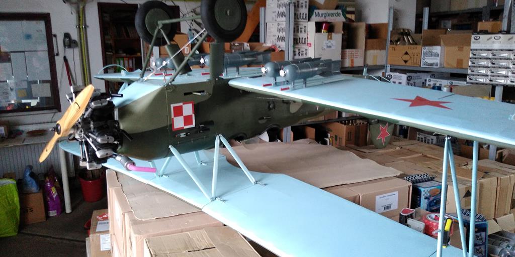

Po postawieniu modelu na kołach, widok z przodu był dosłownie powalający. Jak to się nie połamało! I nic nie chciało do siebie pasować!
Czym prędzej to rozebrałem i mając na szczęście materiał, zaraz zacząłem robić nowe rdzenie tych „enek”, co zaowocowało takim nowym obrazem sytuacji:

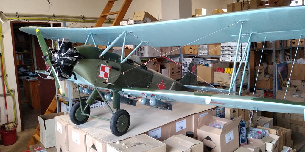

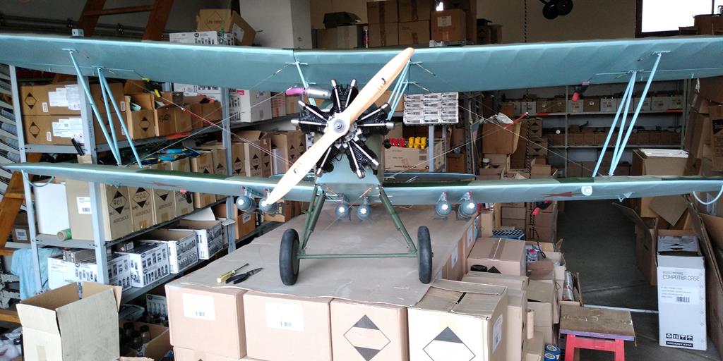

Model z nowymi „enkami” był gotowy do zrobienia naciągów linkowych między płatami i tak czekał na ich wykonanie:
p1.jpg [ 86.39 KiB | Przeglądane 13474 razy ]
Aby je zrobić, musiałem sobie wymyślić, jak to by było najlepiej, tak żeby w razie potrzeby dało się te linki odpiąć, a przede wszystkim, by była możliwość w każdej chwili je dowolnie naprężyć.

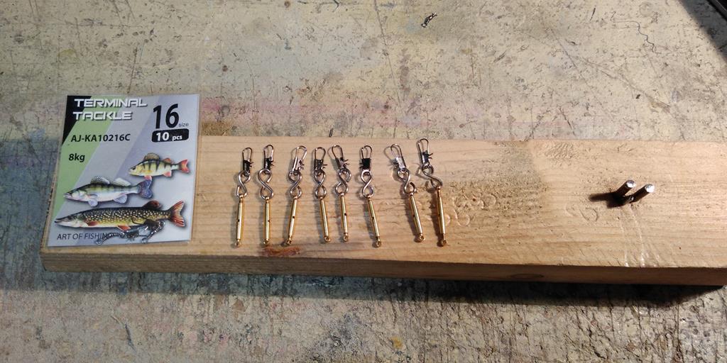

Zrobiłem więc sobie podręczny przyrząd, aby przy jego pomocy zrobić w miarę podobne do siebie „ósemki” ze stalowego pręta 1 mm. I tak się one miały po zrobieniu i nanizaniu ich na śruby rzymskie:
p2.jpg [ 90.26 KiB | Przeglądane 13474 razy ]
Aby dało się te linki w każdej chwili wypiąć z węzłów ich stałego mocowania, zastosowałem takie agrafki „rybackie”, wytrzymujące siłę naciągu 8 kG, co w moim przypadku jest siłą zupełnie wystarczającą. I tak to było:
p3.jpg [ 101.76 KiB | Przeglądane 13474 razy ]
Można już było zakładać całe olinowanie. A po ich założeniu, tak się prezentowały w tych miejscach umożliwiających ich zdjęcie:
p6.jpg [ 39.29 KiB | Przeglądane 13474 razy ]
p7.jpg [ 31.9 KiB | Przeglądane 13474 razy ]
Linki były na swoich miejscach, ale w oryginale były także między nimi stabilizatory zapobiegające drganiom linek w locie i w moim modelu też trzeba było takie zrobić, przynajmniej podobne. Znalazłem plastikowy bowden w kolorze czerwonym. Był lekki i zarazem mógł pełnić funkcje ostrzegającą. Przeciąłem go na dwa jednakowej długości kawałki, aluminiowymi nitami osadzonymi na CA zatkałem wszystkie cztery końce i cieniutkim miedzianym drucikiem przymocowałem je do linek, Tak sobie były jeszcze w trakcie przymierzania:
p4.jpg [ 47.71 KiB | Przeglądane 13474 razy ]
p5.jpg [ 56.95 KiB | Przeglądane 13474 razy ]
I kiedy model był olinowany, zabezpieczyłem lotki zaciskami /?/, aby się nie kiwały i po raz pierwszy wyniosłem model „na pole”:
p8.jpg [ 118.59 KiB | Przeglądane 13474 razy ]
p9.jpg [ 110.86 KiB | Przeglądane 13474 razy ]
p10.jpg [ 128.8 KiB | Przeglądane 13474 razy ]
Biegałem wokół modelu, jak ten mój kocur za pęcherzem, wszystko wydawało się piękniutkie i kiedy się już napatrzyłem, model wrócił „na stół” , gdzie dobitnie ukazała się ta druga rafa, o której już wspominałem, i gdzieś w głębi od początku o niej wiedziałem, ale wypierałem ją ze świadomości, w mylnym, typowo polskim przekonaniu, że „jakoś to będzie, bo przecież jeszcze nigdy tek nie było, aby jakoś nie było”… Na tej fotce to widać:
p11.jpg [ 95.21 KiB | Przeglądane 13474 razy ]
A problem zasadzał się na źle wykonanych amortyzatorach, w których to użyłem zupełnie niewłaściwych sprężyn, a które nie tylko nie spełniały pokładanych w nich nadziei /były zdecydowanie zbyt miękkie/, to ponieważ składały się z trzech w sumie kawałków, nie pracowały jednakowo, a ponadto blokowały się w rurce je mieszczącej. Trzeba było więc podwozie zdjąć, amortyzatory rozebrać i szukać odpowiednich sprężyn. W necie, tu w mym miasteczku, na super odrobionej stronie www, znalazłem producenta, deklarującego, że zrobią każdą sprężynę, jak również oferowali kupę innych produktów. Wyszedłem więc, z jakże błędnego założenia, że skoro firma ma taką stronę, prowadzi sprzedaż, to i ma jakiś magazyn, a w nim magazyniera, z którym po ludzku da się porozmawiać i człowiek znajdzie dla mnie dwie odpowiednie sprężyny. Pojechałem więc do tej firmy i w baraku pamiętającym czasy swej świetności w okresie późnego Gomułki, w dwóch pokoikach zlokalizowałem firmę, a w niej chyba właściciela, który po wyłuszczeniu mu sprawy, zadał mi pytanie:
a ile tych sprężyn by pan potrzebował? Ja mu na to, że raczej niezbyt wiele, tak ze cztery w porywach, ale i dwie by mi wystarczyły. Pan na to: że i owszem mogą mi zrobić dowolne sprężyny, jak mu przedstawię dokładny inżynierski rysunek i zamówienie musi opiewać na co najmniej 250 PLN netto.
Ale pan w swej łaskawości podszedł do jakiejś szafy, pogrzebał w niej chwilę i wyciągnął z niej jedną /!/ sprężynę, dosyć długą, ale o właściwej średnicy. W rozumie natychmiast ją przeciąłem na pół i powiedziałem panu, że ją kupuję. Pan na to, że jest z nierdzewki i w związku z tym kosztuje 36 PLN brutto. OK, odparłem, bo faktura i tak w koszty, jako wyposażenie mej firmy. Wróciłem do siebie, sprężynę przepołowiłem i zamontowałem do amortyzatorów, a całe podwozie wróciło na swoje miejsce w modelu. Teraz amortyzatory doskonale się spisują, ale przypuszczam, że nadal są trochę zbyt miękkie. Od czego są jednak sprawdzeni modelarscy Przyjaciele? Dwie kolejne, twardsze sprężyny lada moment dojadą do mnie pocztą i wtedy się zobaczy. I tyle tego odcinka mej gawędy. Cdn.

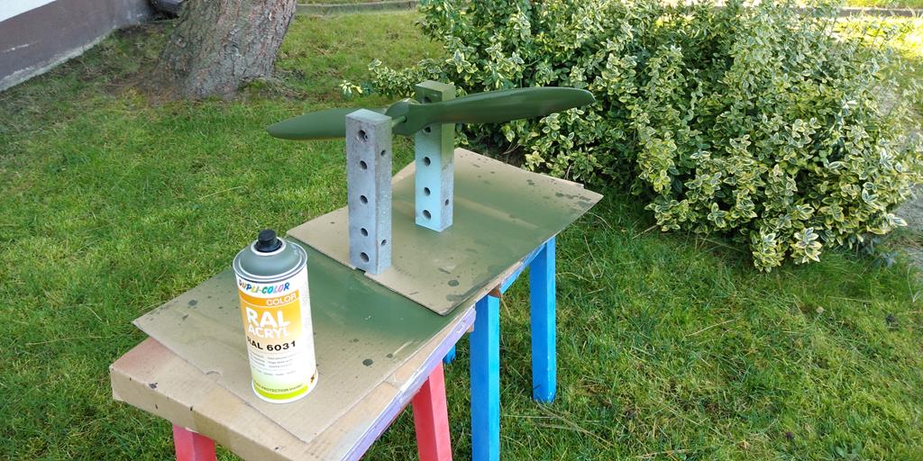

Najpierw zasadniczym, zielonym kolorem RAL 6031. Schły też sobie zrobione i pomalowane popychacze górnych lotek.
p13.jpg [ 46.31 KiB | Przeglądane 13391 razy ]
A kiedy zielony kolorek sobie wysechł, pomalowałem na żółto końcówki śmigła, aby było śmigło widać podczas rotacji. Kiedy i one wyschły, zacząłem „obijać blachą” krawędzie natarcia śmigła, co tak się odbywało:
p14.jpg [ 65.96 KiB | Przeglądane 13391 razy ]
Był jeszcze montaż poskładanego w całość podwozia, z wymienionymi sprężynami amortyzatorów:
p15.jpg [ 92.97 KiB | Przeglądane 13391 razy ]
i wtedy model ponownie mógł wyjechać „na pole”, gdzie wreszcie dokładnie go zważyłem i waga w takim stanie wyszła mi 11,3 kg. Sprawdziłem też S.C. i odrobinę model jest przeważony na przód i być może niczego nie trzeba będzie dokładać mu na ogon.
p16.jpg [ 135.32 KiB | Przeglądane 13391 razy ]
p17.jpg [ 143.05 KiB | Przeglądane 13391 razy ]
p18.jpg [ 145.97 KiB | Przeglądane 13391 razy ]
Po tym „wietrzeniu” model na chwilę wrócił na „stół montażowy, a ja zrobiłem ramkę aluminiową do bezpiecznego i skutecznego powieszeniu modelu pod powałą. Kolega Arek, znający już te fotki, zwrócił mi także słuszną uwagę, abym coś zrobił z tym różykiem bijącym po oczach, a idącym od tej rurki silikonowej mającej we właściwe miejsce odprowadzać spaliny. Wątpiłem, czy taką rurkę da się pomalować i okazało się w praktyce , że srebrnym akrylem samochodowym dało się to zrobić bez najmniejszego problemu. Różyk zniknął, a na jak długo to wytrzyma – się zobaczy. Zawsze można ponownie podmalować.
p19.jpg [ 95.7 KiB | Przeglądane 13391 razy ]
p20.jpg [ 92.5 KiB | Przeglądane 13391 razy ]
p22.jpg [ 102.37 KiB | Przeglądane 13391 razy ]
I ponieważ pilot-oblatywacz ma przeziębioną żonę /test z wynikiem negatywnym/ i musi się zajmować synami i robić za mamusię, model musiał powędrować pod powałę, ale jeśli będzie w miarę przyzwoita pogoda w weekend, to model zjedzie w dół i będziemy starali się go przynajmniej odpalić. Tak teraz wisi na swoim miejscu, specjalnie dla niego wygospodarowanym
23.jpg [ 1.86 MiB | Przeglądane 13391 razy ]
24.jpg [ 1.88 MiB | Przeglądane 13391 razy ]
a ja zaczynam przymierzać się do kolejnego „projektu budowlanego” ;)
