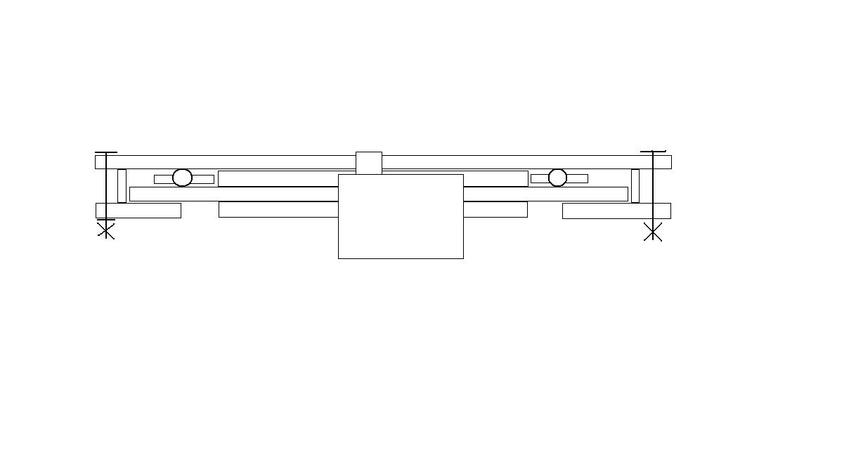

Władek zobligował mnie do ogarnięcia sprawy ;)
Oto co osiągnąłem w długim i dogłębnym procesie tentegowania w głowie ;)
Wersja a
płyta górna ruchoma nakładana na wielowypust serwa bez śrubki. Podczas normalnej pracy opiera się poprzez kulki na nieruchomej płycie dolnej. W razie np wywrotki statywu przed "rozleceniem" łożyska chroni dolny pierścień który normalnie nie trze żaden z elementów.
Kulki utrzymywane w koszyczku (pierścień z otworami) który centrowany jest ślizgowo z dużym luzem (ok 1mm) na promieniu.
Płyta górna osiowana przez serwo przenoszące tylko moment obrotowy.
Wersja b
tak jak widać - zabezpieczenie przed zdjęciem płyty górnej przy pomocy podwójnego łożyskowania.
Wszystkie pierścienie i okręgi zrobiłbym za pomocą wiertarki i otwornicy pierścień łączący z rury pvc.
dobrym materiałem byłyby płyty poliamidowe 3-5 mm grubości (odpada smarowanie ale nie wiem ile wyjdzie cenowo) z tym że nie wiem czy otwornica poradzi sobie z tym materiałem.

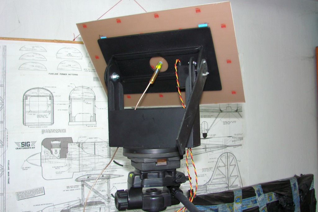

Przy okazji pokażę jak wygląda obecna antena Władka, koncepcja, staranność i dokładność wykonania godna pozazdroszczenia
IMG_0119.JPG [ 51.07 KiB | Przeglądane 24065 razy ]
IMG_0120.JPG [ 35.66 KiB | Przeglądane 24065 razy ]
IMG_0281.JPG [ 56.63 KiB | Przeglądane 24065 razy ]
IMG_0283.JPG [ 40.59 KiB | Przeglądane 24065 razy ]
Propozycja Krzyśka odnośnie eliminacji błedu wyznaczenia środka obrotu - fajny pomysł.
Mam prośbę do osób latających FPV o powstawianie w tym wątku zdjęć swoich anten takich kierowanych automatycznie jak i manualnie, takie zdjęcia pomogłyby osobom, które przymierzają się do budowy anten.

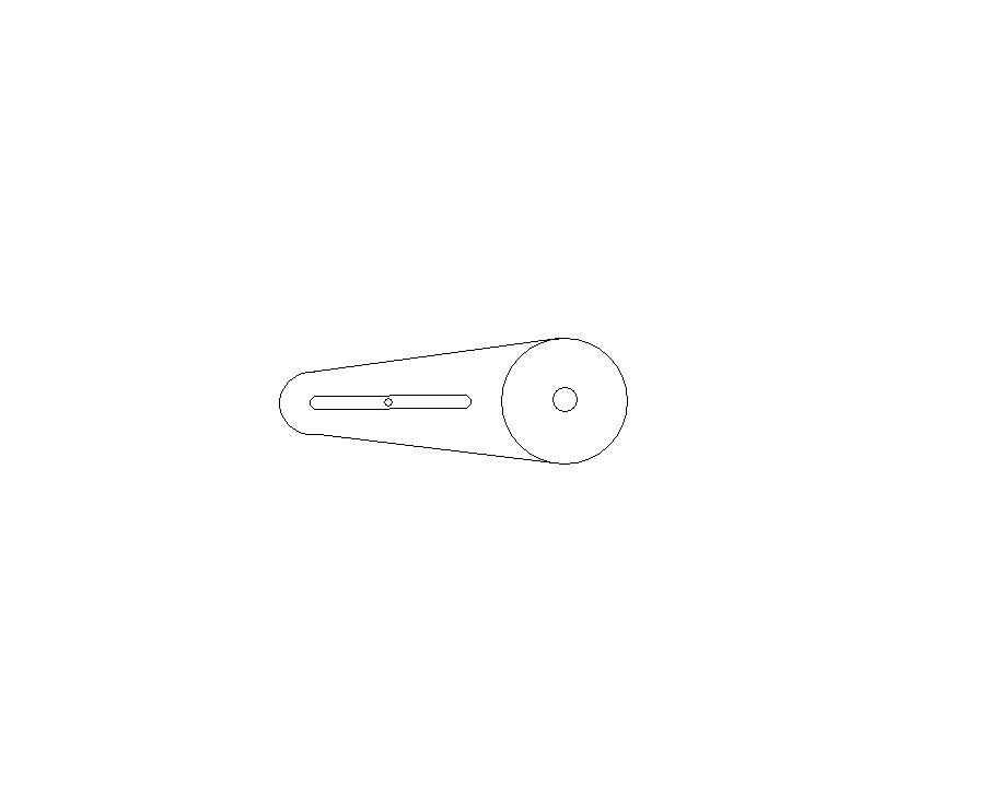

 Tytuł: Re: Obrotnica trackera anteny kierunkowej
PostNapisane: poniedziałek, 1 września 2014, 19:15
Czesc Koledzy.
Pozwole sobie podsumowac ten temat,osobiscie taka obrotnica jaka narysowalem jest troche przerostem
konstrukcyjnym :oops: specjalnie do prostej anteny panelowej. waga mojej anteny kompletnej
z odbiornikem AV jest tylko 750 gr.To rozwiazanie nadaje sie do anten typu yagi gdzie waga anteny jest +- dwa kilogramy.
Jedyna zaleta tego rozwiazanie jest tylko swobodny obrot 360 stopni.
Andrzej przyslal do mnie opis prostego, latwego do wykonania rozwiazania -TO JEST TO. :D
Minusem tego pomyslu jest ograniczony obrot anteny do 180-200 stopni.
Andrzej , bardzo dziekuje za pomoc (wstawienie fotek).

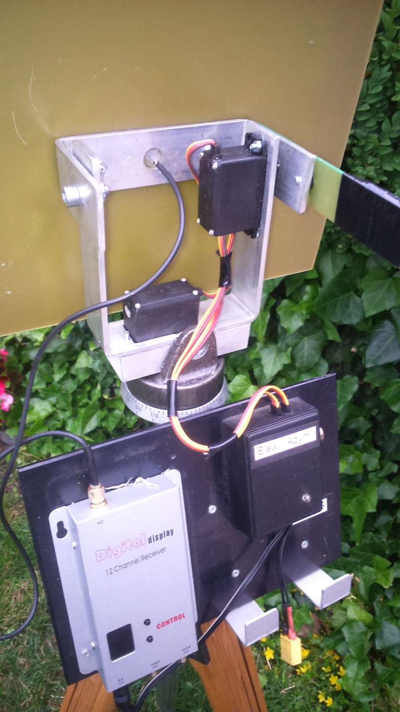

PostNapisane: poniedziałek, 1 września 2014, 23:16
Posty: 652
To i ja pokażę swój tracker :)
Mam tylko tą fotkę ale uzupełnię o dokładniejsze jeśli to komuś się przyda.
Całość zrobiona z tego co było pod ręką jak widać.
Wytoczone 2 miseczki na łożyska kulkowe przez które przechodzi oś o średnicy 6mm.
Serwo od spodu napędza oś Pan i nie przenosi żadnej innej siły.
Serwo Tilt jest wykorzystane jako jedna z osi obrotu a drugie ramię Tilt ma swoją flanszę z łożyskiem.
Ponieważ używam małej Yagi konieczna była przeciwwaga.
Trackera używam ponad 2 lata i najwyższy czas zrobić przyzwoitą kopię sprawdzonej zabawki ;)

Jako obrotnicę wykorzystałem otrzymaną ze statywem głowicę do teodolitu a ponieważ nie lubię psuć wszystko jest rozbieralnie i daje się przywrócić do stanu pierwotnego. :D
DSC_0366.JPG [ 112.33 KiB | Przeglądane 23531 razy ]
DSC_0367.JPG [ 95.32 KiB | Przeglądane 23531 razy ]
Testy domowe wypadły pozytywnie, jak się sprawdzi na lotnisku zobaczymy ale jestem dobrej myśli :mrgreen:

To i ja pokażę swój tracker, jeszcze farba nie wyschła.
DSC00179.jpg [ 125.04 KiB | Przeglądane 22909 razy ]
DSC00180.jpg [ 133.89 KiB | Przeglądane 22909 razy ]
DSC00181.jpg [ 89.3 KiB | Przeglądane 22909 razy ]
DSC00188.jpg [ 147.67 KiB | Przeglądane 22909 razy ]
DSC00194.jpg [ 150.55 KiB | Przeglądane 22909 razy ]
Tak wygląda zmontowany, brakuje tylko przeciwwagi ale serwa dają radę.
DSC00197.jpg [ 163.18 KiB | Przeglądane 22909 razy ]
DSC00198.jpg [ 158.54 KiB | Przeglądane 22909 razy ]
DSC00199.jpg [ 174.23 KiB | Przeglądane 22909 razy ]
A tak działa.

gjery piękna robota. Dałeś jakieś łożysko przy dolnym serwie?

"Łożysko" jest oczywiście ślizgowe. Do krążków z dwóch stron doklejona jest gruba folia, dopasowana tak aby luz był minimalny a całość lekko pracowała. Serwo azymutu to MG-995, więc daje radę, zwłaszcza że mam zasilanie 6V.

Jakiej grubości sklejki użyłeś ?

Sklejka 4mm ze sklepu budowlanego, na pierścienie to kombinacja sklejki 3 i 4mm, aby uzyskać odpowiednie spasowanie podstawy. Można to regulować podkładkami pod serwo azymutu. Trochę mam za wysoką tą skrzynkę nad podstawą, można było zrobić niższą, ładniej by się prezentowało, bo antena i tak nie patrzy prawie nigdy równolegle do ziemi, ale to do poprawy w następnym wykonaniu.

Gdybyś nie powiedział że skrzynka jest za wysoka, to bym nawet tego nie zauważył :) , zostaw taką, może kiedyś będziesz potrzebował na biquada 433MHz to akurat będzie dobra :)

Wtedy będzie potrzebna solidna przeciwwaga :)

Tak sobie myślę żeby u podstawy dać takie łożysko http://allegro.pl/51110-lozysko-kulkowe ... 47658.html Moja antena, którą podpatrzyłem na sąsiednim forum, ( http://rc-fpv.pl/viewtopic.php?f=3&t=23068 ) będzie ciężka i myślę że takie łożysko powinno zdać egzamin. Co o tym sądzicie?

Moja konstrukcja dzwiga dwie dość ciężkie anteny i bez problemu daje sobie radę bez łożysk. Ostateczna wersja jest widoczna na zamieszczony na końcu filmikuJako element ślizgowy służy dyskietka, a dokładnie sam dysk dyskietki włożony pomiędzy pracujące elementy. Obraca się lekko bez zacięc.
