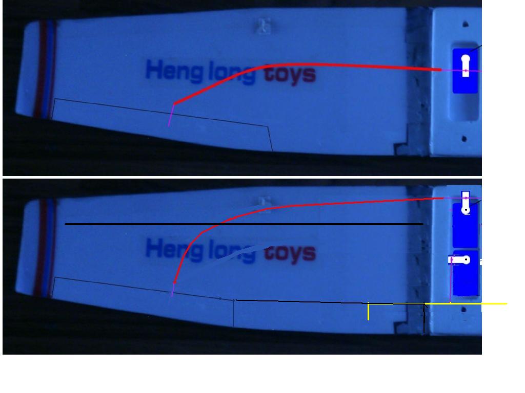

Moim skromnym zdaniem to takie rozwiązanie jak na pierwszym zdjęciu nie przejdzie. Kąt jaki zaznaczyłem (linia żółta) jest jakiś nienaturalny i nie wyobrażam sobie, żeby to sprawnie pracowało. Po mojemu to cięgno powinno raczej przyjąć kształt linii zielonej. Chociaż też jest to sprawa dyskusyjna, bo sztywność cięgna może spowodować dość ciężką pracę po zbyt ciasnym łuku ( tarcie). Musiałbyś zastosować cięgno z cieńszego, twardego drutu, i łuk ułożenia jak najłagodniejszy. Chodzi o to, aby cięgno układało się prostopadle do linii odciętej lotki.
1.jpg [ 139.83 KiB | Przeglądane 9873 razy ]
Lub jeszcze lepiej tym sposobem (linia czarna):
2.jpg [ 141.49 KiB | Przeglądane 9871 razy ]

właśnie taki łuk zastosowałem jak widać na zdj. zamieszczonym prze ze mnie 6 postów wyżej ;)

Kacper popraw zawias lotki, wysokości !!!
tutaj masz metody ich wykonywania.
http://www.motylasty.pl/warszt_4.html#dwarsz13
Proponuję Ci abyś wykonał ze taśmy klejącej.
