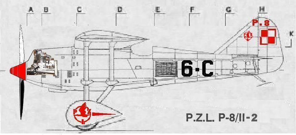

Wymiary potwierdziły się.
Silnik pasuje do założeń. Wybierałem go do modelu i z miarką pojechałem do sklepu, aby sprawdzić czy na pewno są takie jakie podaje producent.
PZL_P8_II PZL Silnik.JPG [ 62.81 KiB | Przeglądane 35095 razy ]

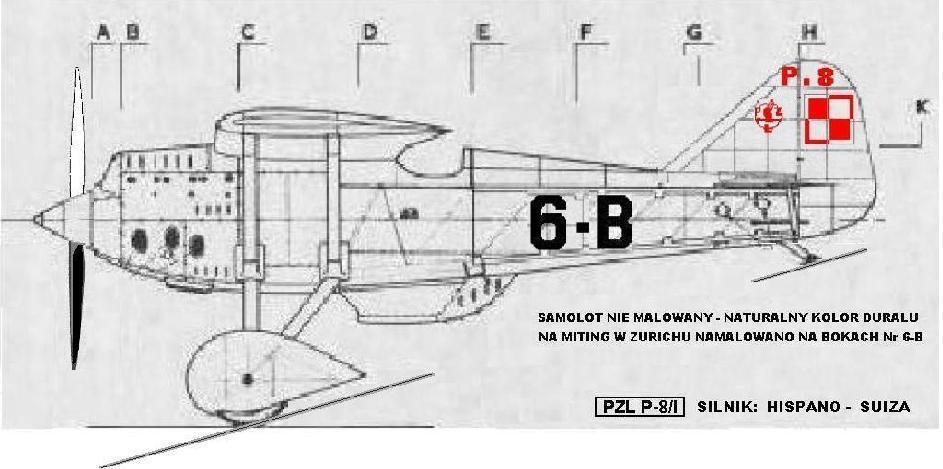

Dla ścisłości nie jedyny, bo śliczny protoplasta rodziny PZL, P1 też miał silnik rzędowy.
Będzie w skali 1:5 czyli 2,1 m.
Zostawiam sobie jeszcze wybór wersji.
Nie wiem czy ostatecznie będzie P 8 z silnikiem Petrel czy z Hispano Suiza,
Dla tego zacząłem budowę od kupna silnika aby ustalić, po wykonaniu kadłuba, środek ciężkości, a zatem przód, czyli wersję I czy II.
Konstrukcja kadłuba była ta sama.

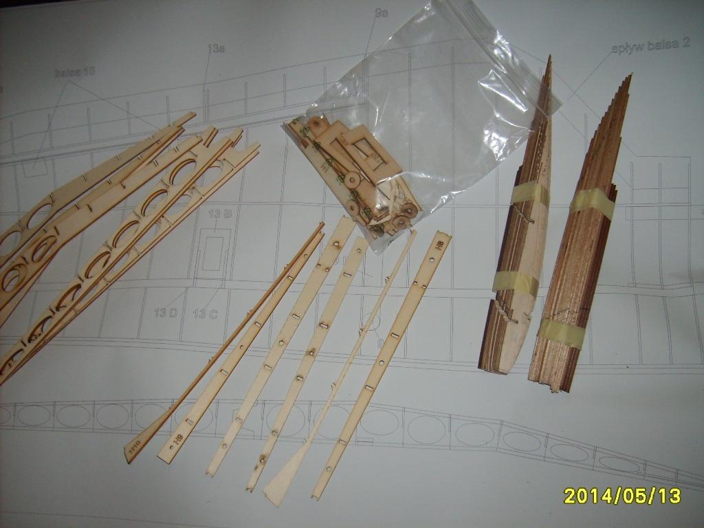

Paczka wczoraj dotarła.
Otworzyłem dzisiaj.
Zapakowana, świetny pomysł, w kanalizacyjną rurę PCW śr. 110 L~ 70 cm. Nawet gdyby ją słonie w klatce turlały to zawartość by przeżyła.
W środku był też zwinięty plan całego modelu P11.
2.JPG [ 118.83 KiB | Przeglądane 34264 razy ]
3.JPG [ 124.18 KiB | Przeglądane 34264 razy ]
Świetnie to wszystko jest wycięte.
Po rozpakowaniu z folii rozszedł się zapach obrabianego drewna. Przypomniały mi się młode lata.
Wiecie co? Wąchałem każdy pakunek przed rozcięciem taśmy :oops:
Teraz zaczynam dostosowanie tego wszystkiego do potrzeb mojego projektu.
To chyba będzie długa noc.

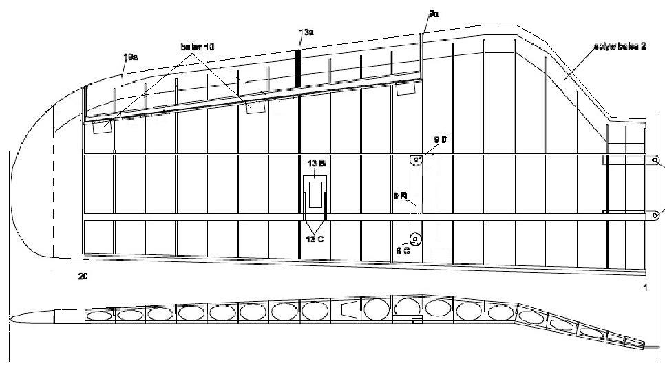

Przejrzałem elementy zestawu i plan.
Wszystko dokładnie się zgadza, nic tylko budować.
Ale ...
To ale to wymiar skrzydła. Wychodzi rozpiętość 200 mm.
"Mój" P 8 miał 10,5 m, a zatem 1:5 = 210 mm.
Sprawdziłem wymiary wszystkich P od P1 do P 24.
Rozpiętość od 10,5 m do 10,7~, więc nie wiem do jakiego PZL ten zestaw jest dedykowany. Może wymiar zależał od formatek balsosklejki?
Nie mam najmniejszych pretensji, oczywiście, do producenta i to zresztą nie jest żaden problem. Po prostu to stwierdzam.
Jak pisałem to nie będzie model redukcyjno latający, ale mam jakieś tam swoje zasady.
Przeliczyłem skrzydło na właściwe dla mnie wymiary i narysowałem je sobie.
Przedłużenie połówki o 5 cm zwiększa tylko największą cięciwę skrzydła o ~1 cm.
Zestaw nie zawiera listew, w tym balsowego spływu, więc zrobię go sobie w/g nowego rysunku. Końcówki skrzydeł też.
I już :D
Skrzydło oryginalne.JPG [ 62.56 KiB | Przeglądane 34237 razy ]
Skrzydło 210.JPG [ 70.12 KiB | Przeglądane 34237 razy ]
Statecznika jeszcze nie sprawdzałem.

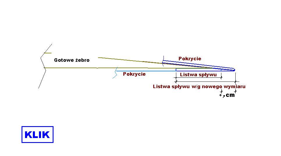

 Tytuł: Re: PZL P8 model do latania
PostNapisane: środa, 14 maja 2014, 18:52
Wyjaśnię rysunkiem jak drobna to jest przeróbka.
Spływ.JPG [ 27.15 KiB | Przeglądane 26166 razy ]
Końcówki skrzydła nie ma w zestawie, więc i tak trzeba ją robić samemu.
Zresztą myśląc o budowie tego P8 zawsze kojarzyłem go ze skalą 1x5 = 2,1 m.
Tego się będę trzymał. :mrgreen:
ED: oczywiście fizycznie nie ma żadnej przeróbki. Trzeba tylko wykonać inną listwę spływu, której i tak jeszcze nie ma. :D
