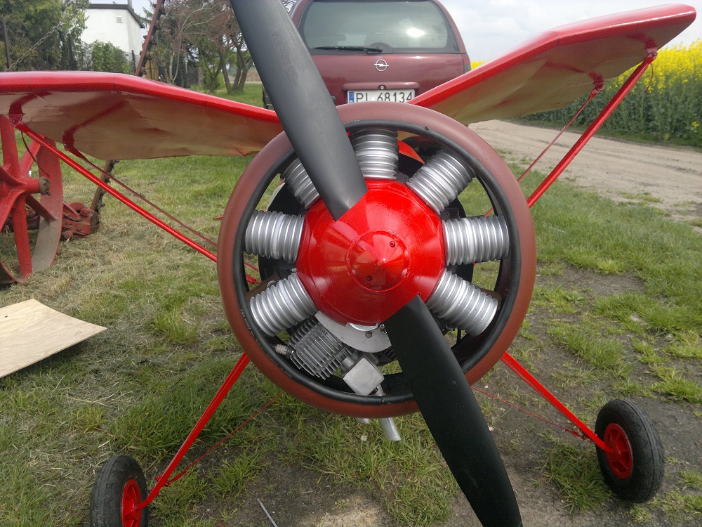

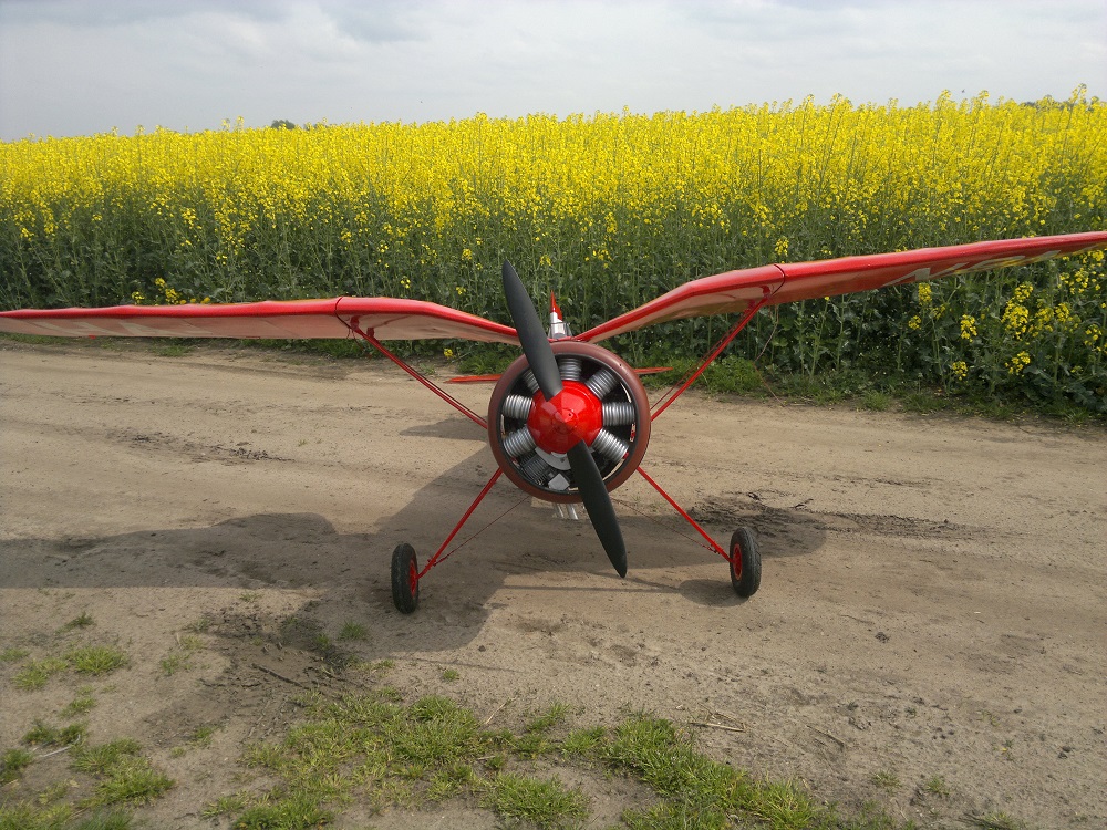

Moje najnowsze dzieło.

Mariusz, czy to efekt zdjęcia, czy ten model ma z 4 metry rozpiętości? :)
 Tytuł: Re: PZL P.24 z modelesuchocki.pl
PostNapisane: czwartek, 24 kwietnia 2014, 17:24
Ja obstawiam te 4m. Piękny model. Oczywiście jakiś filmik by się przydał z (ob) lotu tego potwora. :)

Troche was zdjęcie zmyliło 340cm do oblotu jeszcze troche zostało całe wyposażenie ale na zlot Gigantów chyba zdąże
PostNapisane: czwartek, 24 kwietnia 2014, 18:08
No ale niewiele się Szymon pomylił. Wielki.
Może dwa słowa jaki napęd, jaka waga bo wygląda dostojnie :D

Naped jest dwa razy 50cm z przekładnią na pasku zebatym jakie osiągi to nie wiem bo zmieniłem koła i pasek bo poprzednie dwa mi zerwało teraz czekam na pasek inny a co do wagi to przyznam sie że jeszcze go nie ważyłem ale 20 z resztą w pamięci na pewno
PostNapisane: czwartek, 24 kwietnia 2014, 19:04
A dla czego 2x50ccm z przekładnią a nie jeden 100ccm. Czyli co gdyby nie było przekładni to 100ccm było by za mało?
Czy po prostu tak chciałeś. :)

Bo dwa razy 50 połączone od mini kłada ,a przekładnia dlatego bo musi byc smigło 32 cale a takiego by nie dał rady bez przekładni

Przez parę dni zrobiłem silnik troche lepiej sie prezentuje
20140427852a.jpg [ 381.32 KiB | Przeglądane 18376 razy ]
20140427851a.jpg [ 359.02 KiB | Przeglądane 18376 razy ]

No i jeszcze lepiej wygląda.
Też bardzo fajny model na różne pokazy.
Nie karz za długo czekać na oblot.
