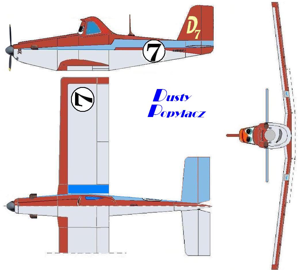

Postanowiłem wykonać od razu dwa modele . Jeden o rozpiętości 120 cm . który nazwałem Dusty . Oraz mniejszy o rozpiętości 70 cm . nazwany Dusty – junior .
Przypomnę jeszcze raz wymiary Dusty , według których rozpocząłem wypalanie elementów modelu ;

Natomiast w Dusty – junior zmieniłem trochę skrzydło , dodałem poziomy centropłat do którego są montowane skrzydła ze wzniosem .
5.jpg [ 32.89 KiB | Przeglądane 22813 razy ]

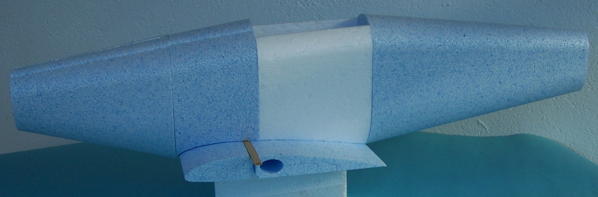

Kadłub sklejony , zaczyna być widoczna charakterystyczna sylwetka .
17.jpg [ 130.59 KiB | Przeglądane 22551 razy ]
18.jpg [ 216.87 KiB | Przeglądane 22551 razy ]

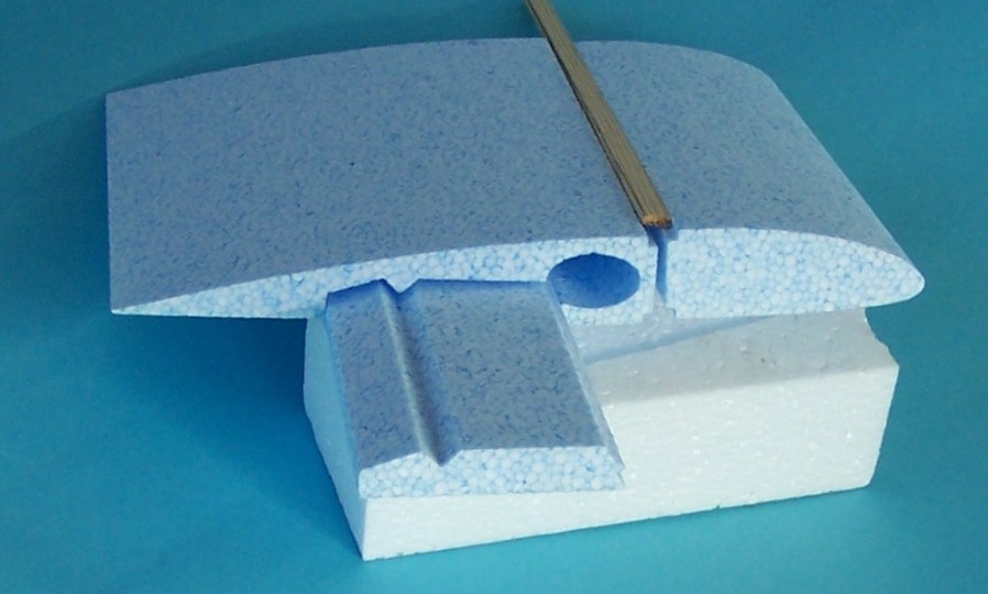

Kadłub oparty jest na nie sklejonym centropłacie . Jego budowa pokazana jest na rysunku ;
19.jpg [ 34.1 KiB | Przeglądane 22551 razy ]
Składa się z trzech części i listew 8 X 3 mm . Posiada on w części centralnej kanał do przeprowadzenia kabli serw i świateł pozycyjnych .
Po ich sklejeniu otrzymujemy gotowy centropłat . Natomiast po wklejeni listew tworzy się kanał w który wkleję dźwigar wykonany z płytki szklanej która spełnia role dźwigara ma to wyglądać tak ;

Ok. Pięknie to wychodzi, ale jakie zadanie spełnia ta część odcięta na spodniej części centroplata? (na przekroju czerwona)

mysle ze chodzi o wygodne prowadzenie kabli od serw
Tak tu się zgadzam ale tylko częściowo otwór po przewód można wypalić za jednym przejściem razem ze skrzydłem . Tyko że zostanie wtedy szeroka szpara w skrzydle w miejscu przejścia drutu i po oklejeniu go folią następuje zwichrowanie powierzchni skrzydła . Dodatkowo mogę wypalić gorącym drutem miejsce pod gniazdo serwa co jest wykonane bardziej precyzyjnie . Na rysunku jak i na zdjęciach widać charakterystyczne trójkątne podcięcia , są to zamki ustalające położenie poszczególnych elementów z dużą dokładnością . Po starannym sklejeniu i delikatnym przeszlifowaniu drobnym papierem ściernym skrzydło jest gotowe .
26.jpg [ 308.18 KiB | Przeglądane 22480 razy ]
Tutaj jeszcze raz pokazane serwo w gnieździe . Przy dokładnym wykonaniu serwo wystarczy tylko wcisnąć .

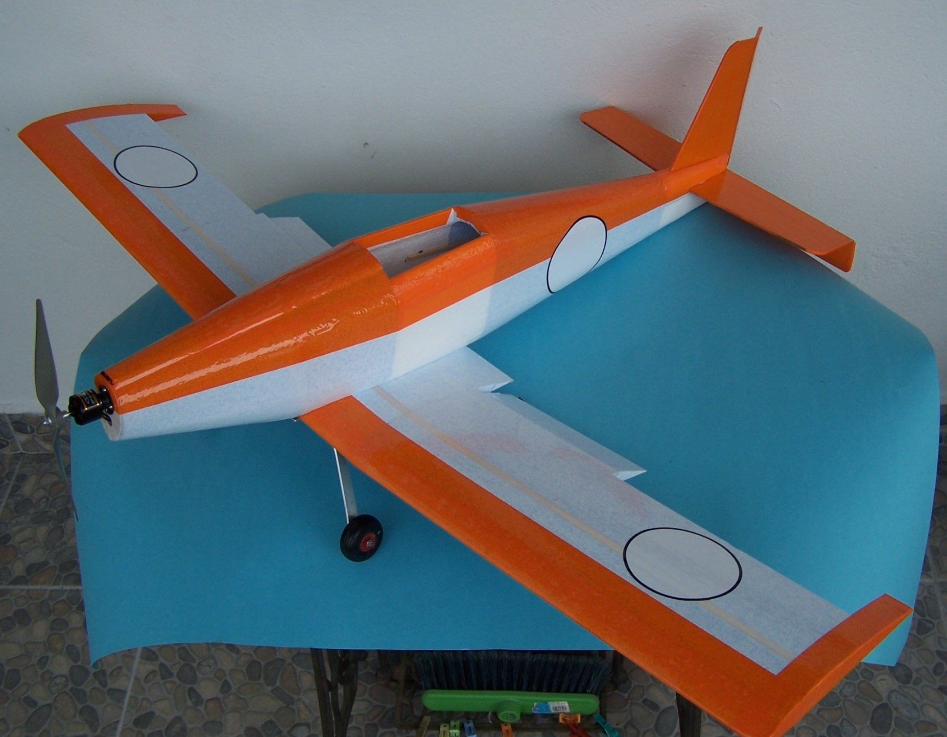

Wczoraj skleiłem całe skrzydło tak to teraz wygląda ;
33.jpg [ 245.93 KiB | Przeglądane 22307 razy ]
34.jpg [ 332.58 KiB | Przeglądane 22307 razy ]
35.jpg [ 285.81 KiB | Przeglądane 22307 razy ]
Zaczyna być to podobne do samolotu . Następne zadanie to usterzenie i kabina , Z kabiną to wiem wszystko . Natomiast co do usterzenia to się zastanawiam czy nie zrobić zamiast płytowego ze styroduru normalnego o pełnym przekroju ze styropianu . Nie wiem tylko jaki zastosować profil .Może teraz mała dygresja co do wykonania modelu .Elementy widoczne na trzech górnych zdjęciach , zostały wycięte na wypalarce i sklejone . Te części nie były po wypaleniu poddane żadnej obróbce poza sklejeniem .

Dziś krótko , Stateczniki jednak z płaskiego depronu przyciętego do grubości 4 mm . Wzmocnię to węglem i okleję taśmą . Powinno być dobrze . Postanowiłem dodatkowo wzmocnić tylną część kadłuba wklejając dwie listwy 3 X 5 mm . na których z jednej strony oprze się usterzenie a z drugiej półka pod serwa .
40.jpg [ 78.83 KiB | Przeglądane 22193 razy ]
41.jpg [ 211.03 KiB | Przeglądane 22193 razy ]
Wiem z doświadczenia że sama konstrukcja styropianu z taśmą jest dostatecznie mocna i wytrzymała , ale dodatkowe wzmocnienie nie zaszkodzi . W przyszłości tym modelem ma latać mój wnuk , tak że lepiej że tył jest mocniejszy .

No i narysowałem tę ostatnią wersję Dusty'ego.
Najtrudniej mi się ją rysowało i nie tylko dla tego, że ma najwięcej szczegółów i trudne do uchwycenia barwy kamuflażu, ale również z tego względu, że Dusty poszedł do wojska.
Wolał bym, aby nasze dzieci i wnuki nie musiały tego robić.
Dusty 120_4.JPG [ 77.25 KiB | Przeglądane 22090 razy ]
Dorysowałem mu blond grzywkę, aby wyglądał trochę pogodniej w tym wojskowym malowaniu. :D

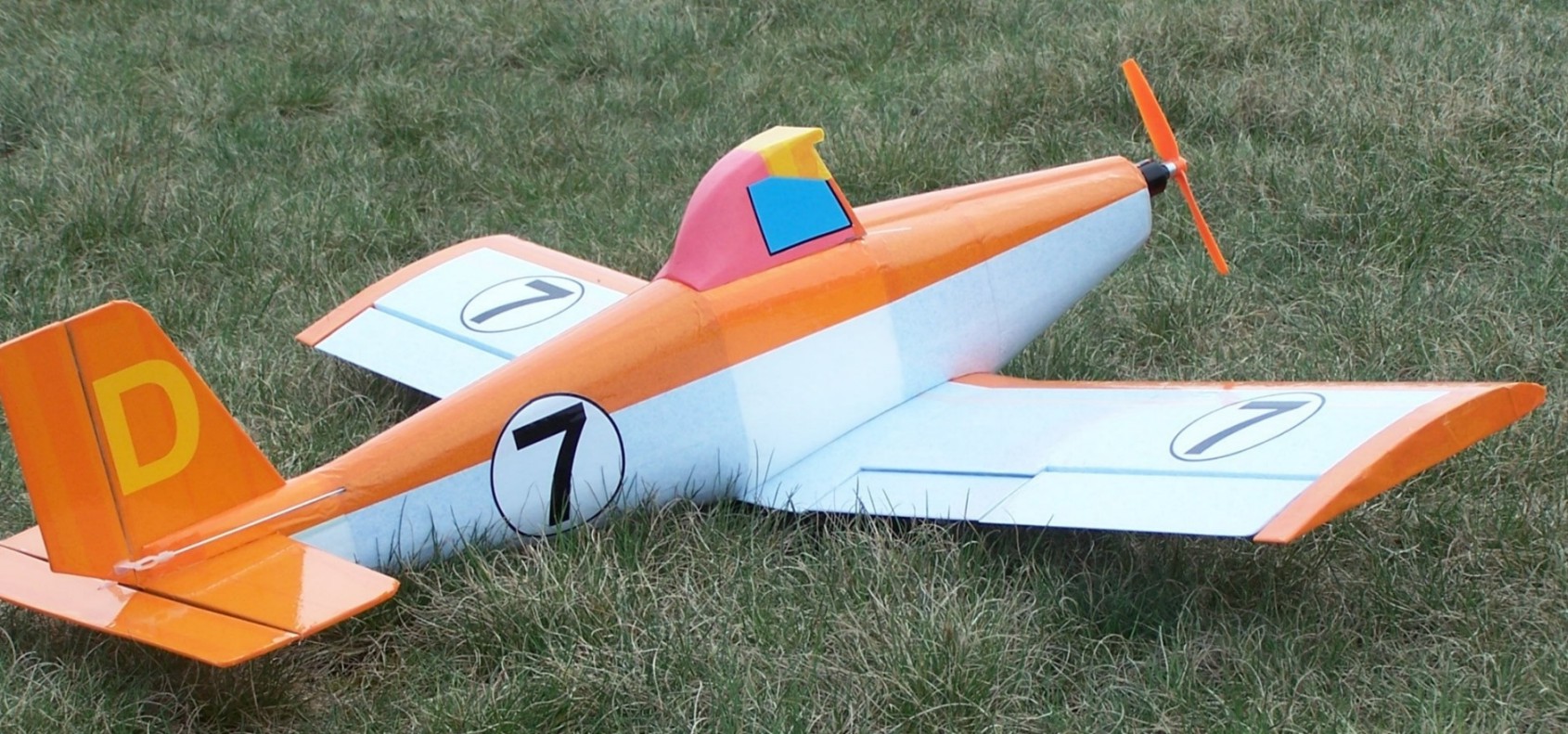

Kadłub i skrzydła oklejone . Tak jak pisałem taśmą pakową . W sumie ze skrzydeł jestem zadowolony , ale z kadłuba już mniej . W przyszłości kadłub i końcówki skrzydeł będę oklejał papierem i malował natomiast same skrzydła dalej tą metodą .
Oto parę zdjęć modelu w tej fazie budowy ;
44.jpg [ 273.14 KiB | Przeglądane 17412 razy ]
45.jpg [ 307.24 KiB | Przeglądane 17412 razy ]
46.jpg [ 340.04 KiB | Przeglądane 17412 razy ]
47.jpg [ 345.57 KiB | Przeglądane 17412 razy ]
Całość modelu przetarta papierem ściernym wpierw 240 a potem wygładzone 500 . Powierzchnia musi być jedwabista bo inaczej taśma nie będzie się trzymać . Można też użyć folii modelarskiej i ją przeprasować żelazkiem też trzyma . Kółka pod numer i jej obwódkę wykonałem z folii używanej przez dekoratorów wyciętą cyrklem .
Pod kabiną jest biały styropian i dopiero tam widać efekt przyklejonej taśmy .
Jeszcze mała dygresja co do oklejania . W czasie klejenia folii pakowej jak i reklamowej ( nie dotyczy to folii modelarskiej ) , miejsce klejenia folii do styropianu jak i folii do folii smarowałem obficie wodą . Daje to nam możliwość poprawienia naciągnięcia folii która nie od razu się przylepia . Trzeba tylko zwrócić uwagę żeby woda pokryła całą powierzchnie oklejaną .
Można do wody dodać parę kropli płynu do mycia naczyń , spowoduje on leprze rozprowadzenie wody . Trzeba to wypróbować , za dużo płynu i kiepsko trzyma .
Pozdrowienia Joker

Prace trochę zwolniły , musiałem czekać na przesyłkę z częściami . Usterzenie wykonałem z płytek depronu o grubości 4.5 mm .
48.jpg [ 82.9 KiB | Przeglądane 17279 razy ]
Stateczniki wzmocnione od strony sterów płytką węglową 4 X 1 mm . oraz ster wysokości dodatkowo 3 X 0.5 mm . od strony krawędzi natarcia . Następnie całość oklejona taśmą pakową .
Zawiasy wykonane metodą kolegi Motylasty co jest dokładnie opisane na jego stronie .
http://www.motylasty.pl/warszt_4.html
Nie musze dodawać że z tej strony dużo się nauczyłem i polecam ją każdemu kto poważnie chce zająć się modelami z depronu czy styropianu .
Jeszcze raz o oklejaniu . Przypominam o bardzo dokładnym przetarciu depronu papierem ściernym ( trzeba zetrzeć szklistą warstwę powstałą w czasie przepalania gorącym drutem ) . Należy też zwrócić uwagę na to żeby w miejscu klejenia stateczników do kadłuba nie było taśmy pakowej . Kleje polimerowe nie trzymają się taśmy .
Mały Dusty w tej chwili wygląda tak ;
49.jpg [ 334.07 KiB | Przeglądane 17279 razy ]
