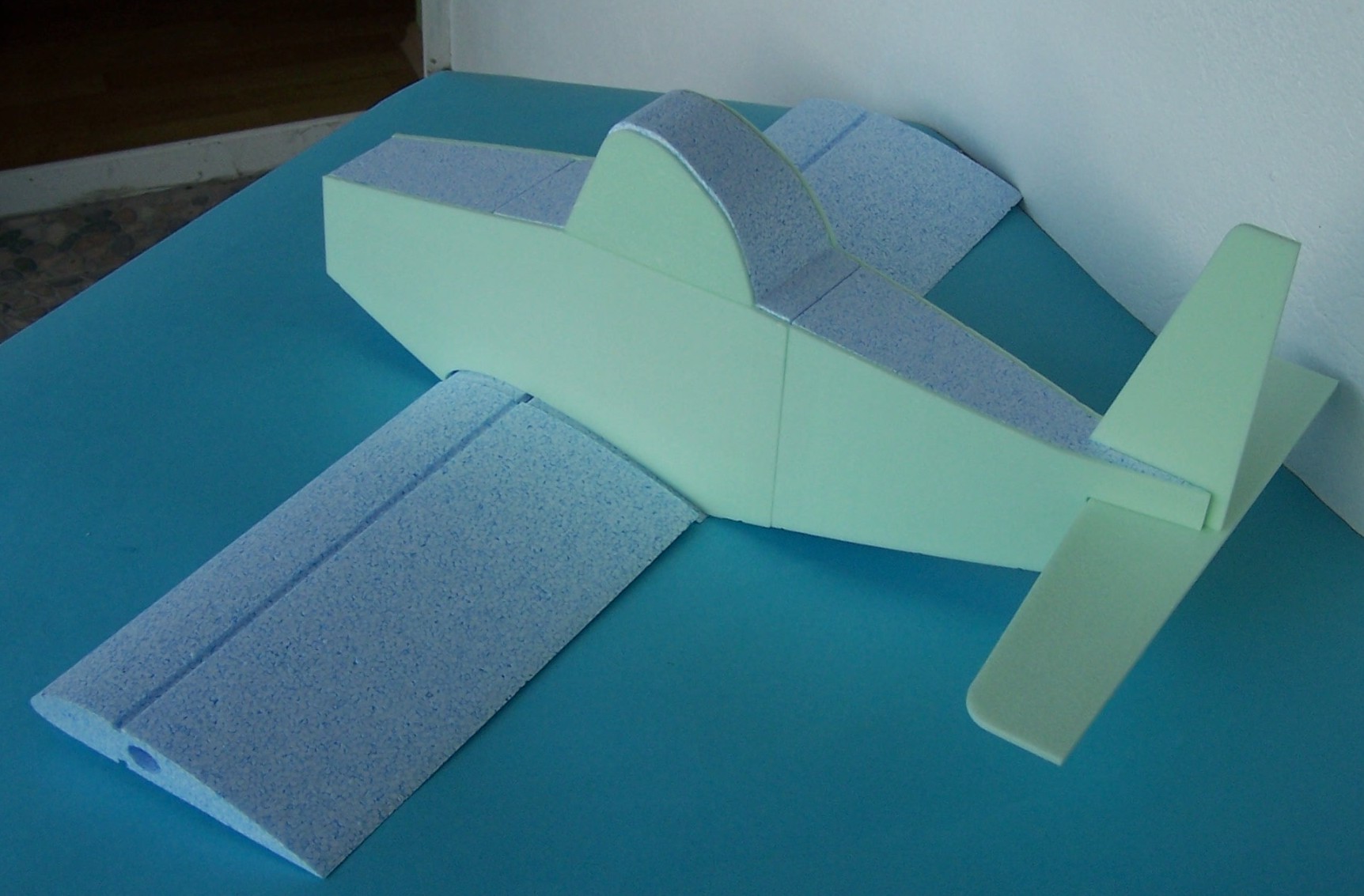

No , modelik nareszcie gotowy do oblotu .
53.jpg [ 281.48 KiB | Przeglądane 17024 razy ]
Dusty został wykonany dokładnie według proporcji zasugerowanych przez kolegów w pierwszej części opisu jeszcze w dziale plany modelarskie i rozrysowane na początku postu .
Odchyłki wymiarowe nigdzie nie przekraczają 1 mm . Całość po wycięciu ploterem zostało sklejone bez jakiejkolwiek obróbki , wyjątek to samo zakończenie kadłuba i tylnia część kabiny . Przed oklejeniem taśmą całość została delikatnie przetarta drobnym papierem ściernym .
