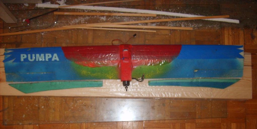

 Tytuł: Re: NOWIC moja propozycja na pierwszy model
PostNapisane: wtorek, 8 kwietnia 2014, 17:54
Nawet nie zauważyłem, że minął kwartał od mojego ostatniego kontaktu z NowicArą.
Wziąłem się za nią w środę, aby była gotowa na lotnisko w łikend. Stworzyłem na desce stanowisko do ratowania lotek i przylepiłem paski EPP.
W czwartek dociąłem je i zukosowałem krawędź styku z skrzydłem.
S5000005.JPG [ 158.03 KiB | Przeglądane 11850 razy ]
Pasowały jak trzeba
S5000001.JPG [ 98.83 KiB | Przeglądane 11850 razy ]
Na wierzch dostały przyklejone na CA podziurkowane paski z dyskietki (mój przerost ambicji wzmocnienia), a na to taśma zgodnie z zasadą budowania z pianek
S5000006.JPG [ 143.25 KiB | Przeglądane 11850 razy ]
S5000008.JPG [ 148.04 KiB | Przeglądane 11850 razy ]
Na dół skrzydła też taśma, pachwinowo, zgodnie z zasadą ... i węglowy z płaskownika dźwigarek.
Skrzydło zrobiło się b.sztywne.
S5000011.JPG [ 139.37 KiB | Przeglądane 11850 razy ]
No i się dorobiłem. Było ciepło, a ja palę papierochy, więc okno i balkon otwarte, ja w stroju niedbałym, rozgrzany, czasem wkurzony przy pracy i w nocy szarpnęły mi trzeci raz w życiu "korzonki". Tragedia (:)
Dzisiaj jest już znacznie lepiej.
W niedzielę nie byłem jeszcze w stanie pojechać na lotnisko, ale żeby nie zerwać kontaktu z modelarstwem wyciąłem końcówki skrzydła i wkleiłem je na szaszłykowe patyki.
Całą robotę musiałem robić na stojąco i to z taką uwagą, plecy co chwila mi przypominały, jakbym się ubrał w wymagany etykietą strój i w cylindrze na głowie, cały sztywny bawił z wizytą u Królowej Elżbiety.
666.JPG [ 99.05 KiB | Przeglądane 11850 razy ]
Użyłem szaszłykowych patyków, aby być bliżej lotniska. [grilowanie].
Dzisiaj trochę porobiłem.
Wyszlifowałem na razie jedną końcówkę. Już mogłem na siedząco.
15.JPG [ 193.6 KiB | Przeglądane 11850 razy ]
13.JPG [ 83.34 KiB | Przeglądane 11850 razy ]
Tak teraz wygląda skrzydło
16.JPG [ 76.99 KiB | Przeglądane 11850 razy ]

Góra pomalowana.
S5000002.JPG [ 81.29 KiB | Przeglądane 11740 razy ]
Pakiet naładowany. :D
