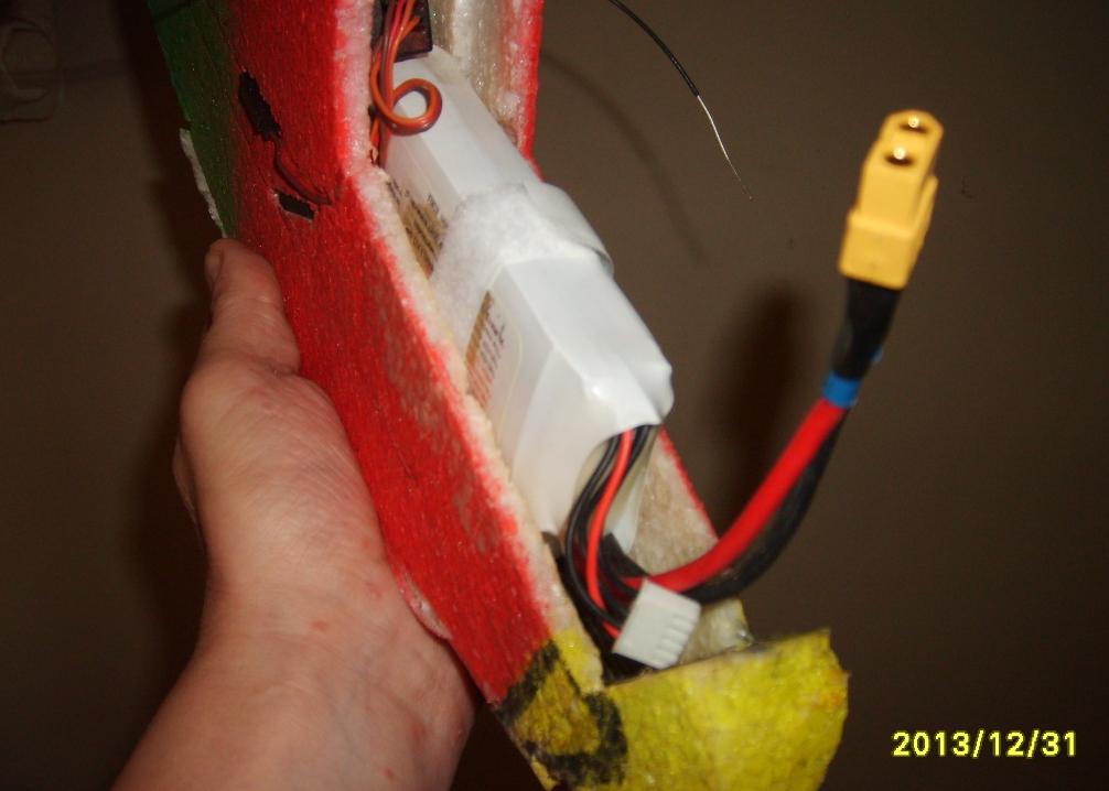

Poprawki zacząłem od podniesienia pakietu, aby zniwelować poprzednią przeróbkę, zbyt niski środek ciężkości. Trudno było przechylić lotkami takie ciężkie wahadło.
S5000004.JPG [ 93.79 KiB | Przeglądane 12352 razy ]
Do podniesienia pakietu posłużył kawałek styropianu. Przy okazji wkleiłem rzepiki mocujące, wszystko na żywicę.
S5000006.JPG [ 84.36 KiB | Przeglądane 12352 razy ]

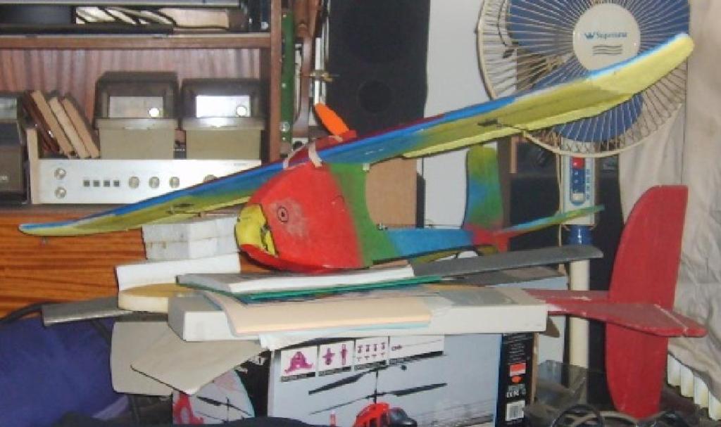

NowiCara.JPG [ 113.67 KiB | Przeglądane 12352 razy ]
Dalsze postępy prac też zrelacjonuję.
PS: wszystkie przeróbki konsultuję z pewną zaprzyjaźnioną pyskatą, która jest Przewodniczącą KOP :mrgreen:
skrzydla-papuga-ara-niebieska.JPG [ 87.94 KiB | Przeglądane 12344 razy ]

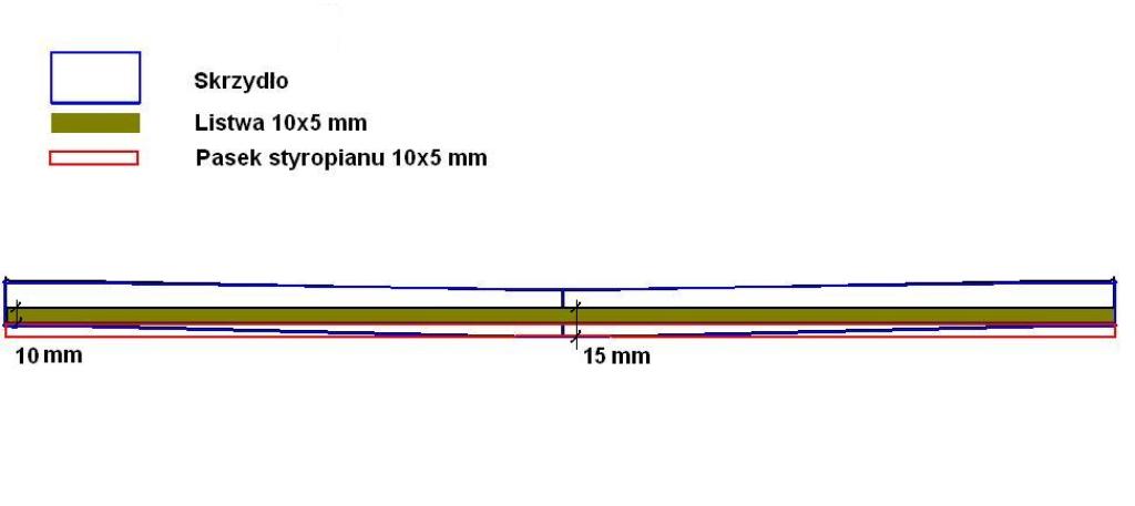

... a ponieważ było zbyt wiotkie, a teraz jeszcze się powiększy jego powierzchnia, zostanie wklejony dźwigar z listwy 10x5. Niestety od dołu.
Skrzydło.JPG [ 28.4 KiB | Przeglądane 12246 razy ]
Nadmiar styropianu zostanie oczywiście zerżnięty do dolnej powierzchni skrzydła po zaschnięciu kleju i zeszlifowany do jego powierzchni.

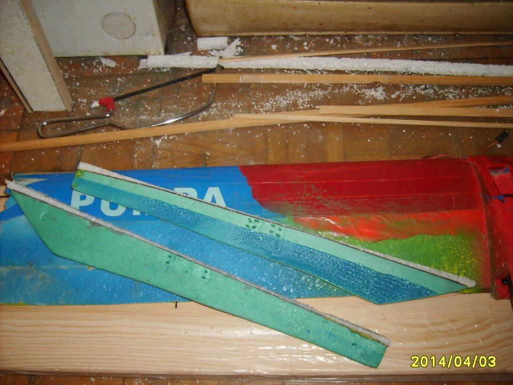

ED: nie fortunne malowanie powykręcało lotki
lotka.JPG [ 138.13 KiB | Przeglądane 12231 razy ]
Szkoda mi było tej kratowniczki wzmacniającej z prętów węglowych między dwiema warstwami "zieleńca" więc stwierdziłem, że to się da uratować. Przyszpilę lotki do deski montażowej, dokleję pasek EPP, a potem odetnę na równo i znów będzie pasowało do skrzydła.
Lotki.JPG [ 69.59 KiB | Przeglądane 12231 razy ]

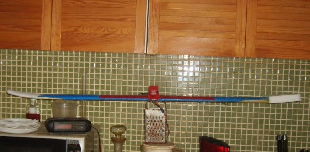

Nawet nie zauważyłem, że minął kwartał od mojego ostatniego kontaktu z NowicArą.

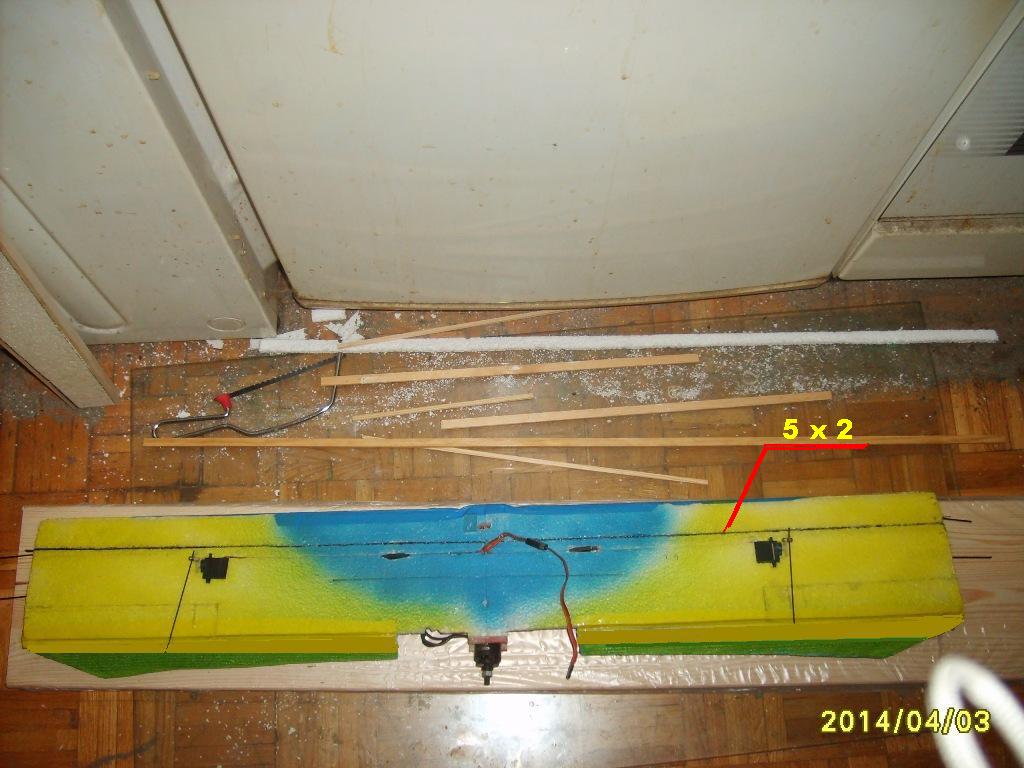

Wziąłem się za nią w środę, aby była gotowa na lotnisko w łikend. Stworzyłem na desce stanowisko do ratowania lotek i przylepiłem paski EPP.
W czwartek dociąłem je i zukosowałem krawędź styku z skrzydłem.
S5000005.JPG [ 158.03 KiB | Przeglądane 11826 razy ]
Pasowały jak trzeba
S5000001.JPG [ 98.83 KiB | Przeglądane 11826 razy ]
Na wierzch dostały przyklejone na CA podziurkowane paski z dyskietki (mój przerost ambicji wzmocnienia), a na to taśma zgodnie z zasadą budowania z pianek
S5000006.JPG [ 143.25 KiB | Przeglądane 11826 razy ]
S5000008.JPG [ 148.04 KiB | Przeglądane 11826 razy ]
Na dół skrzydła też taśma, pachwinowo, zgodnie z zasadą ... i węglowy z płaskownika dźwigarek.
Skrzydło zrobiło się b.sztywne.
S5000011.JPG [ 139.37 KiB | Przeglądane 11826 razy ]

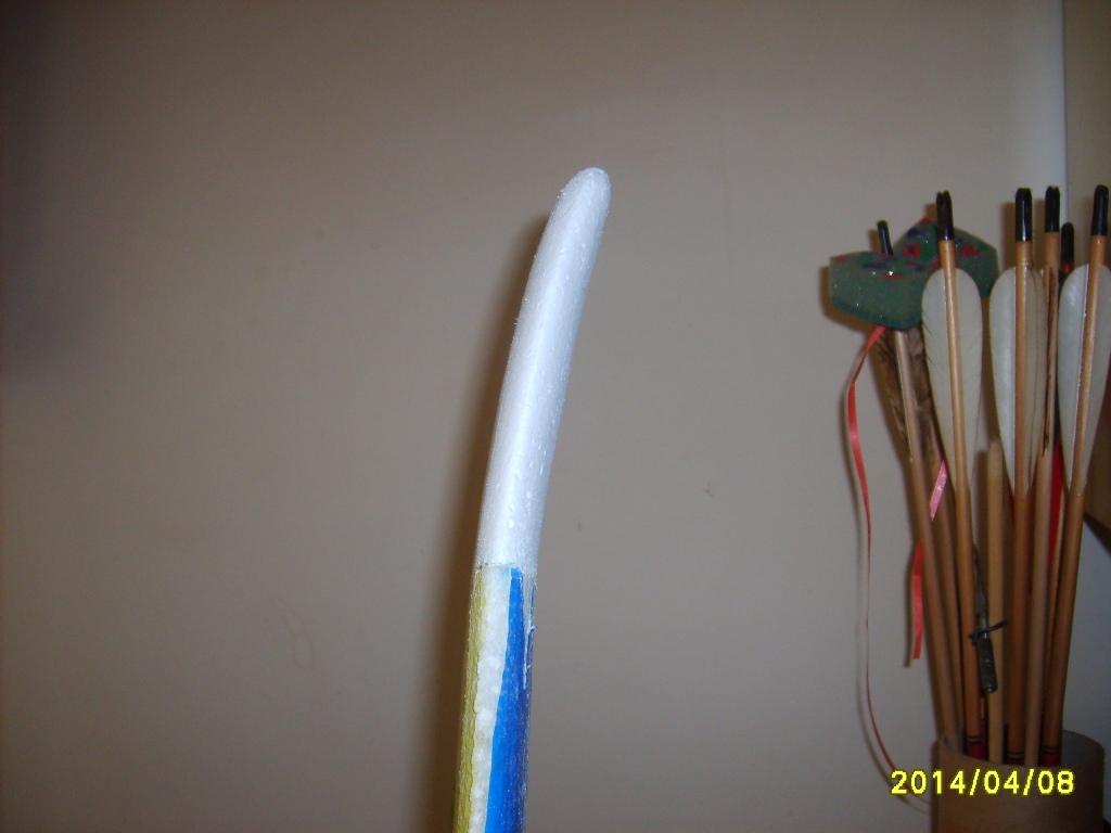

Dzisiaj trochę porobiłem.
Wyszlifowałem na razie jedną końcówkę. Już mogłem na siedząco.
15.JPG [ 193.6 KiB | Przeglądane 11826 razy ]
13.JPG [ 83.34 KiB | Przeglądane 11826 razy ]

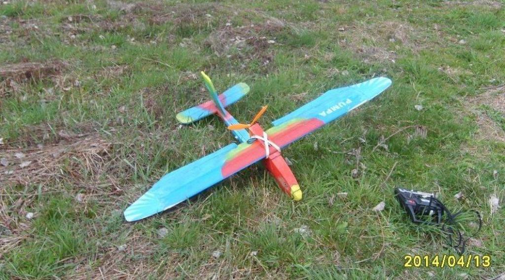

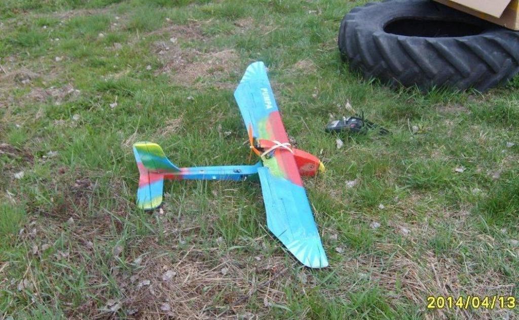

Prawie skończyłem.
Nauczony przykrym doświadczeniem z malowaniem spreyami "do pianek" tym razem poszedłem sprawdzoną drogą kolegów budujących ESA'ki.
Kupiłem puszkę farbki akrylowej, do tego pigmenty i jest dobrze. Próbę na ścinku i tak na wszelki wypadek zrobiłem, ale zgodnie z przewidywaniami nic złego się nie wydarzyło.
A.JPG [ 58.43 KiB | Przeglądane 11752 razy ]
Na razie pomalowałem dół.
B.JPG [ 27.9 KiB | Przeglądane 11752 razy ]
Jutro będę malował górę.
Tu więcej roboty, najpierw jasny podkład, a potem ciemniejszym odcieniem pióra.
Niech ma pyskata zadowolenie, że na nowy sezon jakoś się po zimie opierzyła :mrgreen:

NowicAra zakończyła swój rozwój.
Jest już dojrzałą papugą i tak lata.
Wczoraj była na lotnisku i cała dumna wróciła do domu.
S5000006.JPG [ 179.11 KiB | Przeglądane 11645 razy ]
S5000007.JPG [ 189.47 KiB | Przeglądane 11645 razy ]
S5000010.JPG [ 153.38 KiB | Przeglądane 11645 razy ]
S5000011.JPG [ 164.01 KiB | Przeglądane 11645 razy ]
Wiało zbyt mocno jak na jej dotychczasowe możliwości, ale gdy Jasiek ją, kolejną wersję, oblatał i wytrymował w locie to przejąłem od Niego stery i z dużą przyjemnością latałem.

Papuga.JPG [ 75.92 KiB | Przeglądane 11630 razy ]
Przygotuję go, zostanie oblatany i będzie czekał z NowicArą na przekazanie następnemu uczącemu się latać.
Mam nadzieję, że będą to moje wnuki, które staram się stopniowo zarazić tą naszą wspólną "chorobą".
