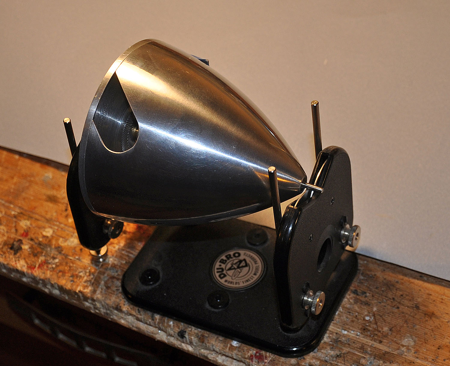

Dzisiaj wyważałem napęd:
WyważanieNapędu04.jpg [ 269.72 KiB | Przeglądane 506488 razy ]

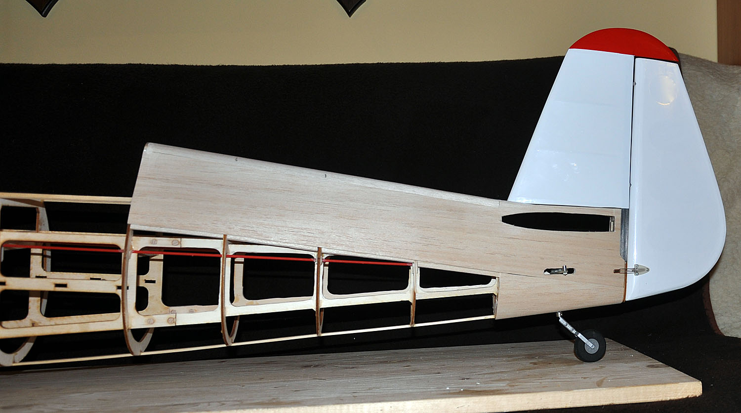

Próbka oklejania kadłuba
Kadłub20.jpg [ 179.83 KiB | Przeglądane 506261 razy ]
 Tytuł: Re: PZL P.24 z modelesuchocki.pl
PostNapisane: niedziela, 15 grudnia 2013, 20:31
Oklejanie pełnymi płatami balsy modelu idzie sprawnie. Po oklejeniu, powierzchnia jest od razu gładka, niewielkie szpachlowanie i szlifowanie łączeń i kadłub jest w stanie do pokrycia folią. Ważne jest że nie ma wiele szlifowania, więc i kurzu mało. Ponadto wszystkie krawędzie poszycia to linie proste, (czasami niewielka korekta przy przymierzaniu) więc można wykorzystywać fabrycznie cięte krawędzie desek balsowych i oklejać tam gdzie można pełną szerokością deski.

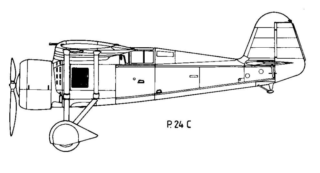

PZL-24.JPG [ 48.35 KiB | Przeglądane 499180 razy ]
Zapewne to znasz, ale gdybyś potrzebował jakieś inne szczegóły płatowca, to mam bogactwo fotografii.
