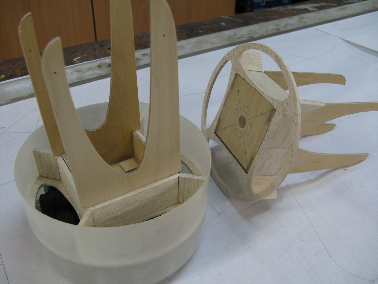

PostNapisane: czwartek, 10 października 2013, 09:52
Kolejny etap prac nad modelem czyli mocowanie osłon silnika. Wszystko balsa 3mm plus tkanina szklana "40"
obraz 836.jpg [ 119.27 KiB | Przeglądane 17580 razy ]
obraz 837.jpg [ 107.06 KiB | Przeglądane 17580 razy ]
obraz 838.jpg [ 89.94 KiB | Przeglądane 17580 razy ]
obraz 839.jpg [ 236.47 KiB | Przeglądane 17580 razy ]
obraz 840.jpg [ 139.67 KiB | Przeglądane 17580 razy ]

eeee tam....Sie tam podniecacie... A czemu to wręga utrzymująca dystans obudowy silnika nie jest z 4 kawałków sklejana tylko ma słoje tak samo pomimo ażurowania i powstania wąskich "listew" ? Nie no...czepiam się i żartuje. Mistrzostwo straszne i obserwuje z zapartym tchem.
