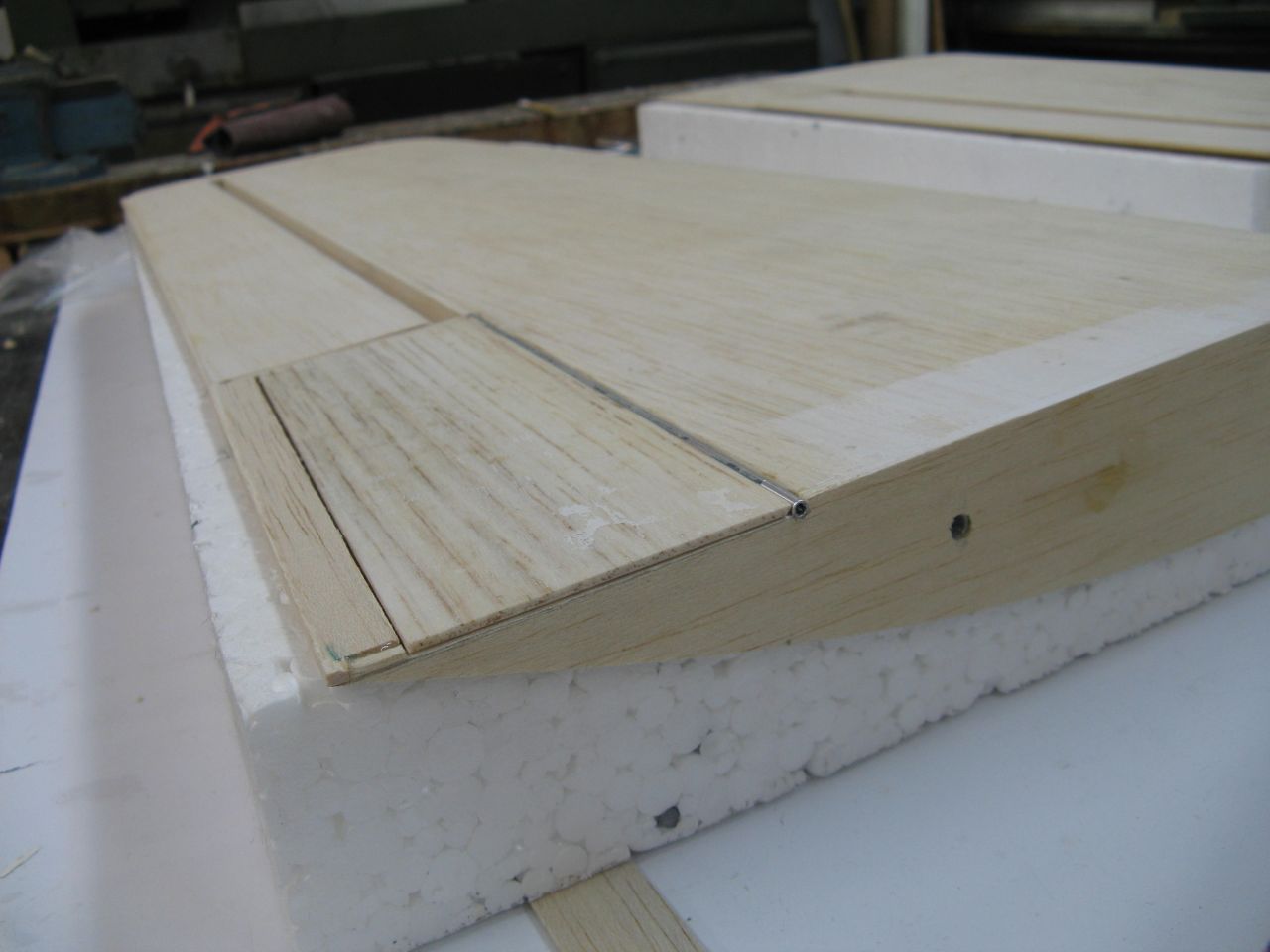

Teraz walczę usilnie z klapami krokodylowymi. Tak zrobiłem zawiasy, bo chciałem, aby nie było żadnych szczelin zarówno przy zamkniętych jak i otwartych klapach.

 Tytuł: Re: RWD-22 polski wodnosamolot
PostNapisane: środa, 2 października 2013, 14:42
:opad:

Szczerze mówiąc, jakbym takie coś zbudował to prawdopodobnie nigdy bym tym nie odważył się polecieć :lol:
Pełna profeska, gratuluję :D
PostNapisane: środa, 2 października 2013, 15:01
Jak zobaczyłem fotkę klap to wpadłem w doła :cry: ..

PostNapisane: środa, 2 października 2013, 15:59
To co, nie zamieszczać więcej zdjęć?
PostNapisane: środa, 2 października 2013, 16:10
Cheche - zamieszczaj, ale z ostrzeżeniem że "oglądam na własne ryzyko"..
Po prostu cudności :) !!

Co do klap to korzystnie by było dać jeszcze zamykające żeberka na krawędziach klap dla ich usztywnienia i możesz je wszystkie trochę wysmuklić. Nie muszą być takie wysokie jak te skrzydła.
