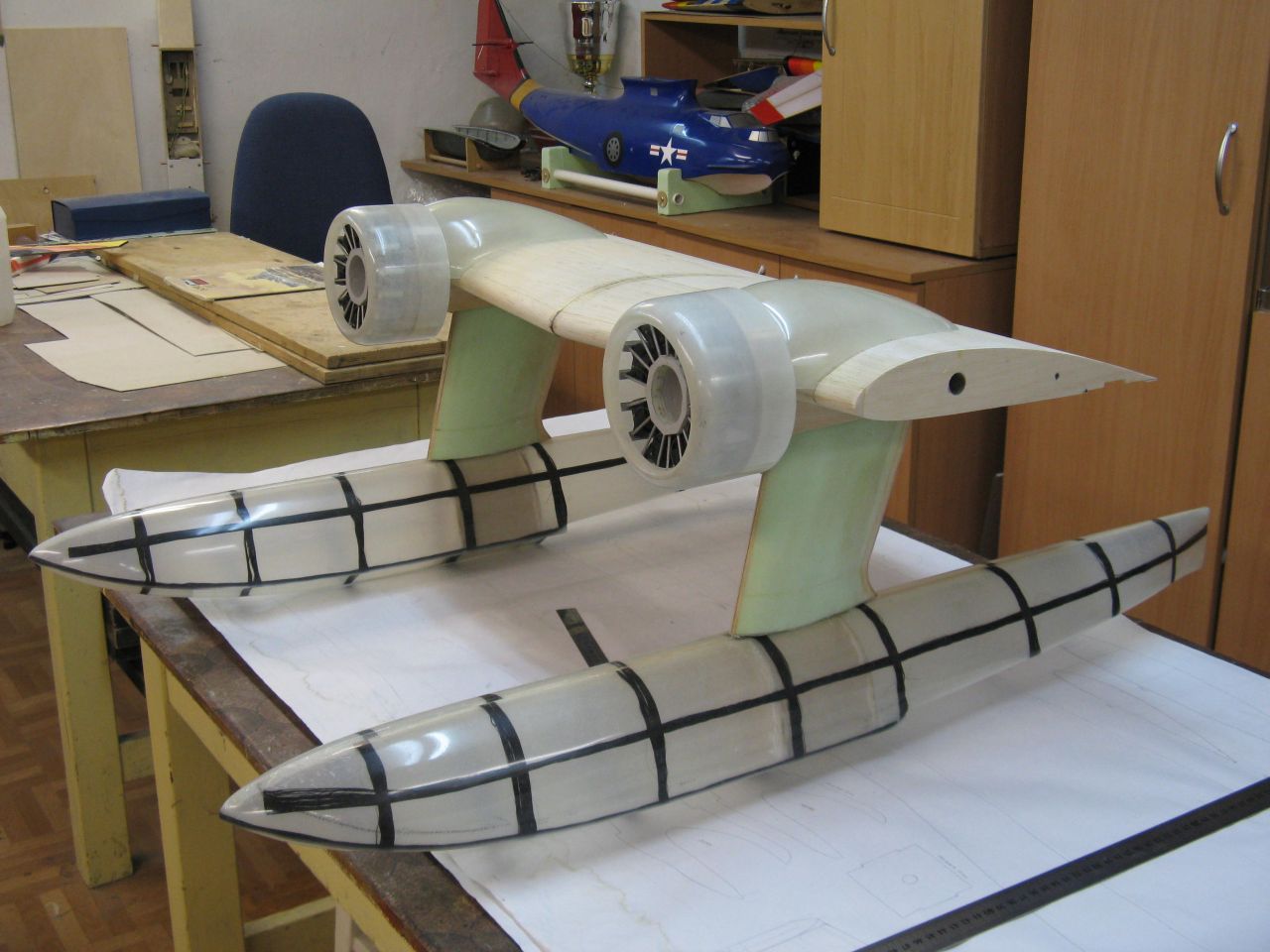

Świeżo wyciągnięty , już właściwy pływak, dł.940, waga 264g. Już bez wygłupów z tkaniną "280"- tylko "80" i dwie warstwy "110" plus rowing węglowy.

 Tytuł: Re: RWD-22 polski wodnosamolot
PostNapisane: wtorek, 24 września 2013, 20:08
rosumim że to czorne to dla lansu dodałech bo tero taka modo je ..............
PostNapisane: środa, 25 września 2013, 09:43
pewnie że dla lansu, bo trzeba być trendy i cool :mrgreen:
