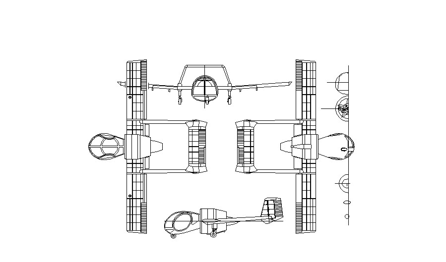

Przejrzałem internet , jest dużo .
optica-1;10.jpg [ 24.85 KiB | Przeglądane 17322 razy ]
Rysunek poglądowy samolotu .
Jak ktoś ma program graficzny GIMP2 ( jest bezpłatny ) to rysunek otworzy się przeskalowany 1 : 10 .
Kabina nie jest problemem .
Pozdrowienia Joker

Niejako zostałem wywołany do tablicy przez szacowne grono kolegów . Tym bardziej że podano mi dane i producenta maszyny . W Internecie znalazłem trochę materiału . Model mógłby być przedni .
Co do dokumentacji to zgadzam się że drogo , ale ......
Można tak :
8.jpg [ 72.1 KiB | Przeglądane 17252 razy ]
Zrobiłem z tego to
4.jpg [ 18.17 KiB | Przeglądane 17252 razy ]
5.jpg [ 17.13 KiB | Przeglądane 17252 razy ]
6.jpg [ 15.46 KiB | Przeglądane 17252 razy ]
Nie odtwarzałem wszystkiego tylko co może być mi ewentualnie potrzebne do budowy modelu . Nie lubię pracować na bit mapach wole AUTO-CAD a bitmapy używam tylko jako podkład do rysunków Cad a do tego mi w zupełności to wystarczy . Znalazłem jeszcze parę rysunków np. ;
7.jpg [ 118.75 KiB | Przeglądane 17252 razy ]
Myślę że chcąc zrobić model należało by przyjąć skale 1 : 6 , rysunki są właśnie przeskalowane do tej wielkości .
Model miałby wtedy wymiary :
Długość – 1358 mm .
Rozpiętość – 1998 mm .
Szerokość skrzydła – 268 mm
Powierzchnia skrzydła 45.83 dcm . 2
Ładne wymiary nie .
Napęd dwa silniki ustawione w tandem ( śmigła przeciw bieżne ) .
Średnica wewnętrzna obudowy turbiny 240 mm .
Profil skrzydła NASA GA(W)-1 grubość skrzydła 50 mm .Nie wiem co to za profil ja go nie mam :
http://www.ae.illinois.edu/m-selig/
może koledzy coś doradzą . Była by to ładna zabawka i platforma FPV . Kabina to żaden problem można zrobić laminat i frezować na frezarce CNC . Natomiast do platformy FPV można z styroduru i pleksi wydumać uproszczoną .
Pozostaje pytanie co o tym myślą inni .Ale tak dla zaostrzenia apetytu ;
3.jpg [ 124.26 KiB | Przeglądane 17251 razy ]
2.jpg [ 159.52 KiB | Przeglądane 17251 razy ]
1.jpg [ 86.91 KiB | Przeglądane 17251 razy ]
Pozdrowienia Joker

Po nałożeniu na rysunki które otrzymałem od kolegi bobika wyszło coś takiego ;
Rysunek3.jpg [ 129.1 KiB | Przeglądane 13005 razy ]
Widać różnice w wymiarach . Linie czerwone mój rysunek w AUTU – CADzie , czarny podkład rysunki na których się wzorowałem , niebieskie pionowe to gabaryty wymiaru szerokości i długości . Przepraszam za jakość ale nie mogłem wstawić oryginału w AUTO – Cad bo nie każdy ma możliwość go otworzyć . Dlatego sprowadziłem do bit mapy .
Joker

Rysunki z grubsza są zrobione . Na razie bez wnętrza i szczegółów . wygląda to tak .
Optika.jpg [ 55.58 KiB | Przeglądane 12889 razy ]
Natomiast w Auto-CAD :
Rysunek2.dwg [218.59 KiB]
Pobrane 360 razy
Na podstawie tych rysunków zrobiłem część środkową samolotu do celów poglądowych . W skali 1:6 wnętrze pierścienia na śmigło wynosi 245 mm czyli można wstawić silnik ze śmigłem .
