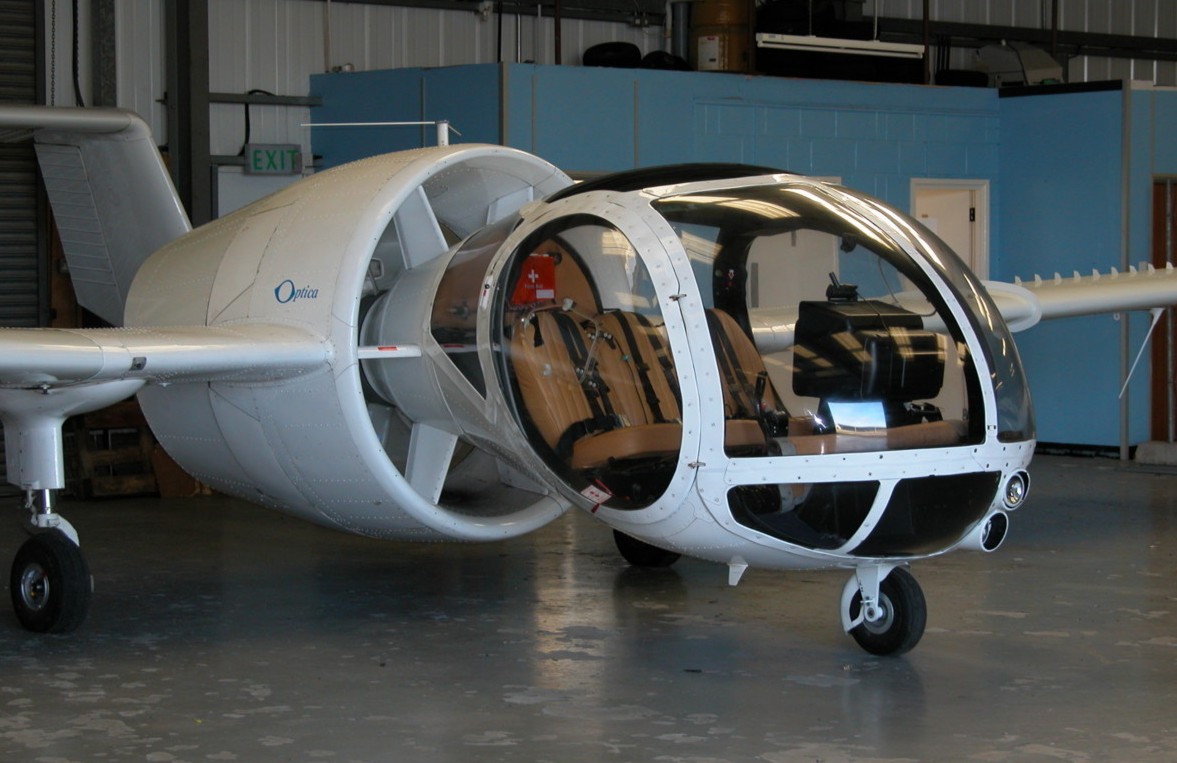

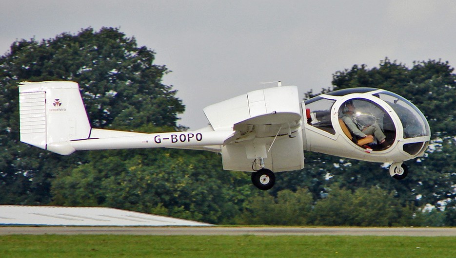

Przepraszam że się wtrące . :lol: Ale ten samolocik jest niesamowity . (:)
optica.jpg [ 41.69 KiB | Przeglądane 17395 razy ]
Czy ktoś wie o nim coś więcej . Pełna nazwa :oops: , kraj pochodzenia , wymiary , producent . :roll:

Wpisz w google "Edgley EA-7 Optica" ;) - wyskoczy Ci 5 kilo odnośników :D
A TU masz linka do Wikipedii..
PS
Przez ciekawość wpisałem w google odczytaną ze zdjęcia "rejestrację" latadełka z fotki - G-BGMW, i oto co mi wyskoczyło jako pierwszy z brzegu LINK (:) !!

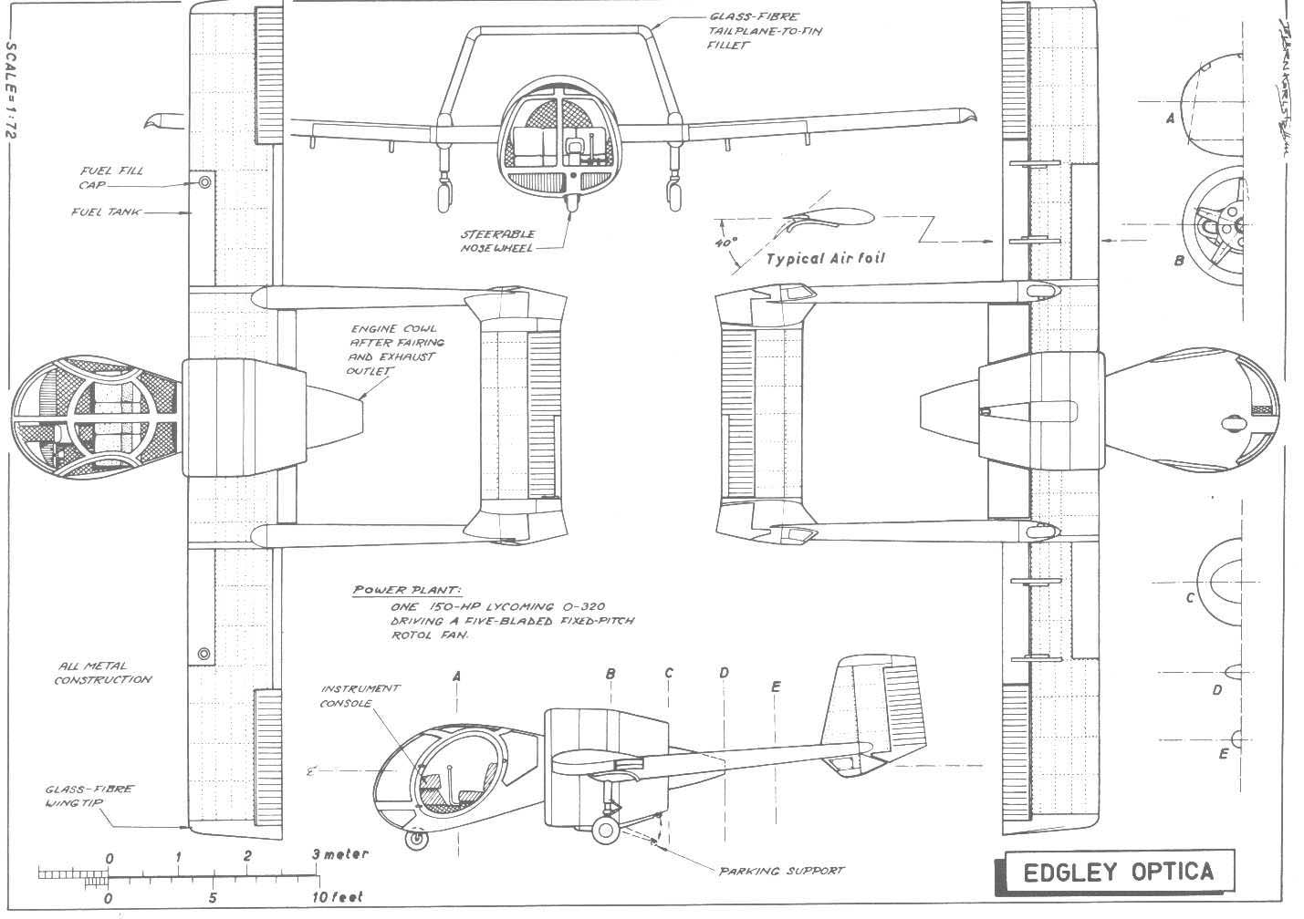

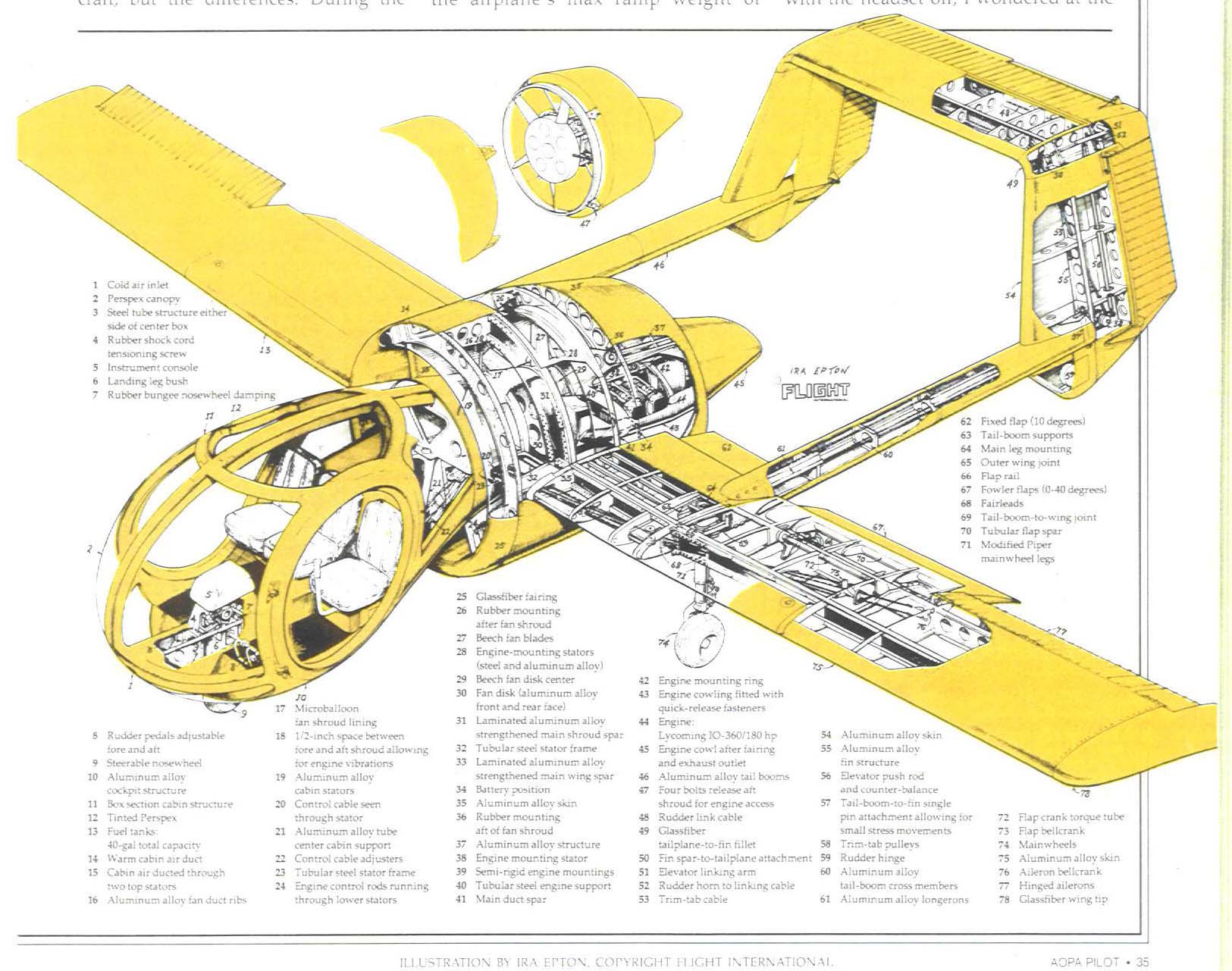

Przejrzałem internet , jest dużo .
optica-1;10.jpg [ 24.85 KiB | Przeglądane 17299 razy ]
Rysunek poglądowy samolotu .
Jak ktoś ma program graficzny GIMP2 ( jest bezpłatny ) to rysunek otworzy się przeskalowany 1 : 10 .
Kabina nie jest problemem .
Pozdrowienia Joker

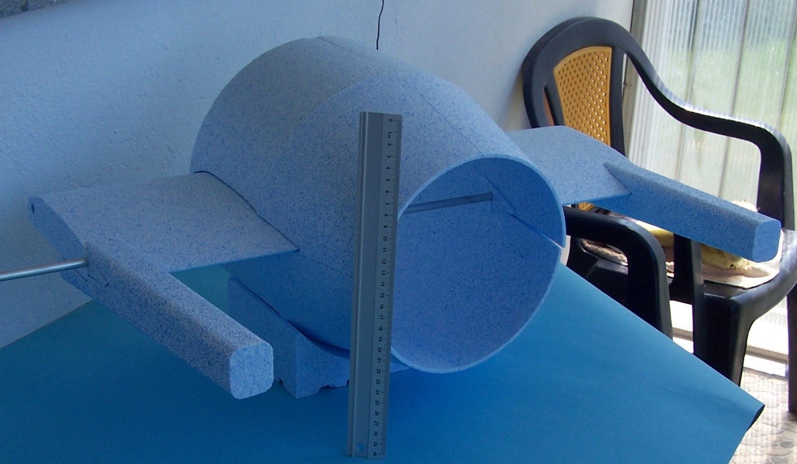

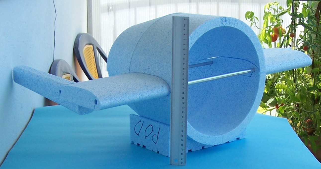

Pozostaje pytanie co o tym myślą inni .Ale tak dla zaostrzenia apetytu ;
3.jpg [ 124.26 KiB | Przeglądane 17228 razy ]
2.jpg [ 159.52 KiB | Przeglądane 17228 razy ]
1.jpg [ 86.91 KiB | Przeglądane 17228 razy ]
Pozdrowienia Joker

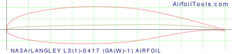

JOKER 2 napisał(a):
Profil skrzydła NASA GA(W)-1 grubość skrzydła 50 mm .Nie wiem co to za profil ja go nie mam :
NASA/Langley/Whitcomb LS(1)-0417 (GA(W)-1) general aviation airfoil
http://airfoiltools.com/airfoiltools/ai ... l=ls417-il
Tylko kto powiedział, że musisz odwzorowywać oryginalny profil.
Można użyć czegoś sprawdzonego w modelach, bo to przecież zupełnie inny zakres liczb Re.
Jakiś motoszybowcowy Selig pewnie sprawdzi się znakomicie.

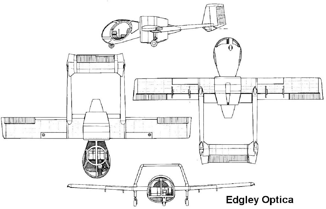

Dziękuje kolegom serdecznie :D . Podesłane profile pozwoliły mi na dokładne określenie grubości skrzydła , wynosi ona 45,5 mm . :lol:
9.jpg [ 38.27 KiB | Przeglądane 17166 razy ]
10.jpg [ 38.2 KiB | Przeglądane 17166 razy ]
Rysunki są już przeskalowane do skali 1: 6 . Po otwarciu w programie GIMP ukażą się w tej skali .

Witam Edwardzie,
widzę - ciężko pracujesz nad konstrukcją.Poniżej pewne informacje konstrukcyjne.Mam nadzieję,że będą pomocne:
Optica-11copy.jpg [ 111.04 KiB | Przeglądane 13077 razy ]
optica3copy.jpg [ 232.13 KiB | Przeglądane 13077 razy ]
OpticaDraw.jpg [ 20.66 KiB | Przeglądane 13077 razy ]
Zdjęcia oryginalne w wielkości jaką otrzymałem.

Trochę zacząłem kombinować przy profilu skrzydła . Jako przykład wziąłem model kolegi scorpio_2727 bodajże z Australii .
14.jpg [ 28.11 KiB | Przeglądane 13027 razy ]
Wyszło mi coś takiego ;
15.jpg [ 4.14 KiB | Przeglądane 13027 razy ]
Szerokość skrzydła 226.0 mm . grubość profilu 17 % . Przy rozpiętości 1998.3 mm .
Może któryś z bardziej doświadczonych kolegów zaproponuje lepszy profil .

Po nałożeniu na rysunki które otrzymałem od kolegi bobika wyszło coś takiego ;
Rysunek3.jpg [ 129.1 KiB | Przeglądane 12982 razy ]
Widać różnice w wymiarach . Linie czerwone mój rysunek w AUTU – CADzie , czarny podkład rysunki na których się wzorowałem , niebieskie pionowe to gabaryty wymiaru szerokości i długości . Przepraszam za jakość ale nie mogłem wstawić oryginału w AUTO – Cad bo nie każdy ma możliwość go otworzyć . Dlatego sprowadziłem do bit mapy .

otrzymałem zdjęcie z ujęciem od dołu.Może sie przyda.
Edgley_Optica.jpg [ 35.13 KiB | Przeglądane 12954 razy ]

Na podstawie tych rysunków zrobiłem część środkową samolotu do celów poglądowych . W skali 1:6 wnętrze pierścienia na śmigło wynosi 245 mm czyli można wstawić silnik ze śmigłem .
Tak wygląda część środkowa samolotu ;
Komentarz: UWAGA !!! To nie jest model .
100_2888.JPG [ 187.36 KiB | Przeglądane 12866 razy ]
100_2890.JPG [ 161.58 KiB | Przeglądane 12866 razy ]
100_2893.JPG [ 232.47 KiB | Przeglądane 12866 razy ]
100_2896.JPG [ 238.35 KiB | Przeglądane 12866 razy ]
Dla zobrazowania wielkości ekspozycja z linijką 300 mm .
