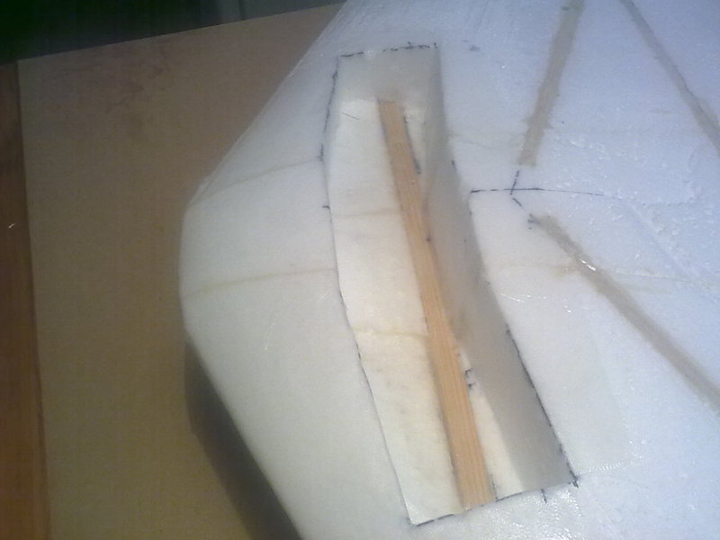

Niestety pogoda nie sprzyja lataniu :evil: czas się zabrać za moje skrzydełko. Ponieważ okazało się że dałem ..... przy ich wycinaniu, zmieniając kąt rozwarcia skrzydła, Andrzej miał problemy z wyważeniem swojego. Podsunął mi pomysł by przed skejeniem mojego przywrócić włąściwy kąt :D
A oto jak sobie poradziłem z tym problemem :D . Wyciąłem wstawkę z kawałka styropianu
11032012_007.jpg [ 135.85 KiB | Przeglądane 15991 razy ]
A tutaj już wstwiona w środek skrzydła.
11032012_002.jpg [ 166.03 KiB | Przeglądane 15991 razy ]
Dzięki temu moje skrzydełko ma właściwy kąt i nie posiada tego podatnego na deformację dzióbka :mrgreen: Musiałem jeszcze obciąć końce obu połówek skrzydła, aby winglety były równoległe do siebie. Skrzydło po tych operacjach ma troszeczkę ponad 200 cm rozpiętości.
Zastanawiam się czy jeszcze przed sklejeniem całości nie wydrążyć w tej środkowej części miejsca na całe wyposażenie :shock:
